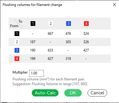

silvertriple Posté(e) Juin 18, 2023 Partager Posté(e) Juin 18, 2023 (modifié) Bon, les filaments supports de Bambu Lab sont chers, et pas toujours disponible... Et j'avais lu quelque part que le PETG peut être utilisé pour supporter du PLA (il y a une vidéo de CNC Kitchen sur le sujet sur Youtube), et je me disais que le PLA devait pouvoir être utilisé comme interface de support pour du PETG, le PETG ayant comme avantage fonctionnel une meilleure tenue en température pour certains usages (en particulier côté RC)... J'avais déjà fait quelques tests qui me laissaient penser que cela devait être possible et j'ai affiné. L'orange est du PETG (Sunlu), le blanc du PLA (Bambu Lab)... Mes premières tentatives avaient des problèmes d'adhésion sur les couches d'interfaces probablement liées à de la pollution du PETG par du PLA. Et une fois les volumes de purge réglé correctement pour éviter toute pollution du matériel, il n'y a plus de problème d'adhésion dans la pièce imprimée (juste augmentée les quantités par défaut au changement de matériel)... C'est un succès et un print presque parfait... Voici les valeurs que j'ai dans Flushing volumes (1- PLA BambuLab Blanc, 8-PETG Sunlu Orange) Et cela devrait fonctionner aussi dans l'autre sens (PETG comme interface de support pour du PLA). Cela dit, je n'ai pas encore réussi à imprimer une pièce en PETG reposant presque dans sa totalité sur une surface en PLA, car cela se déforme à cause de la différence de température entre le matériaux : cela nécessite encore un peu de peaufinage... J'ai déjà fait des essais avec HIPS et ABS, et cela devrait fonctionner (mais cela nécessite encore de la mise au point), et si j'ai bien compris, PC doit fonctionner avec du PA (pas encore pu tester)... Modifié (le) Juin 18, 2023 par silvertriple (petite parenthèse ouverte en trop) 1 Lien vers le commentaire Partager sur d’autres sites More sharing options...

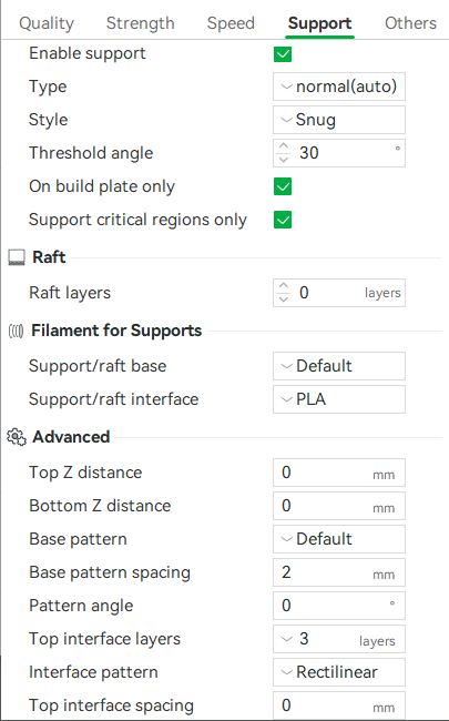

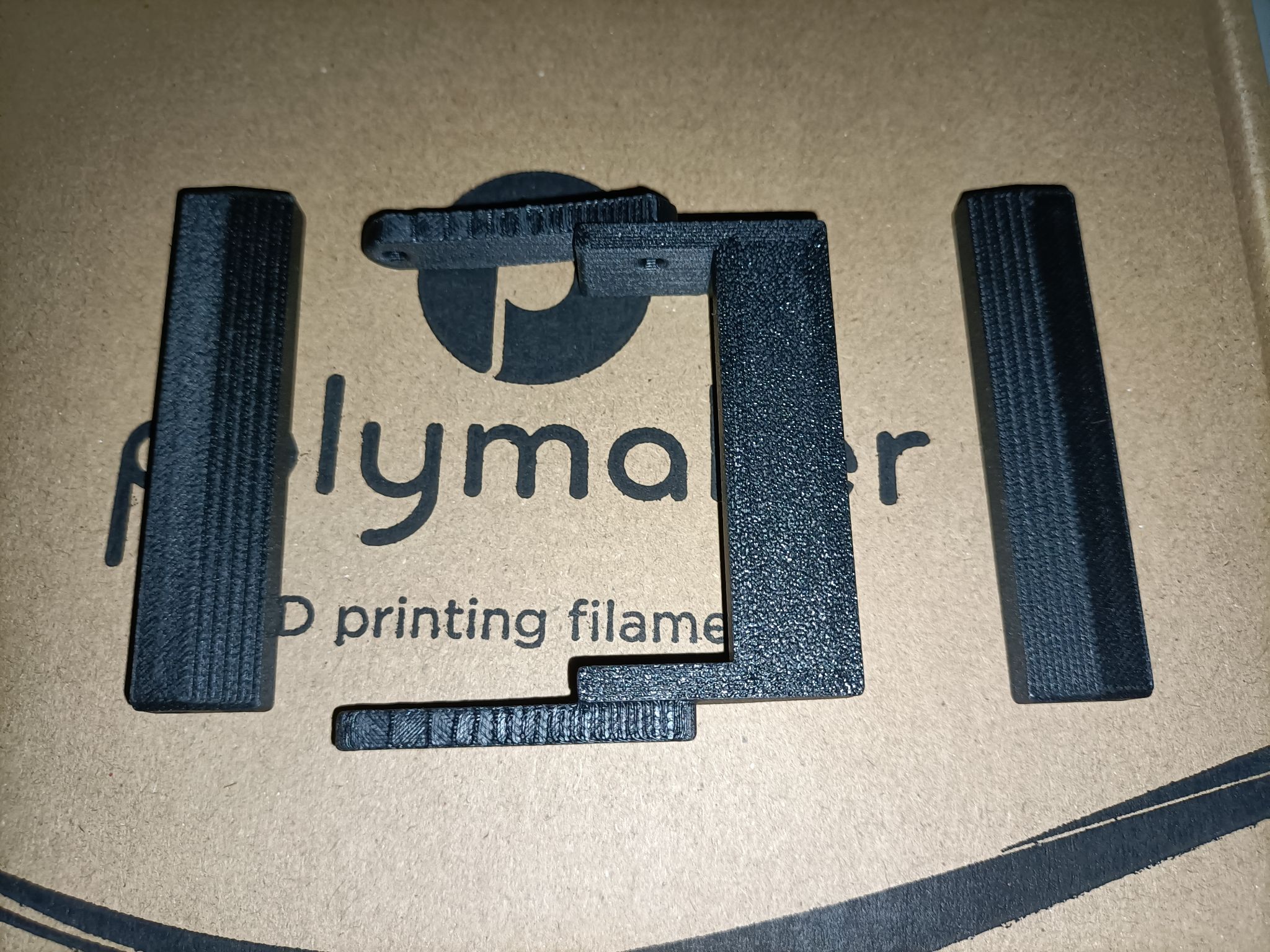

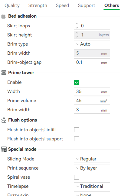

tuxstang Posté(e) Juillet 1, 2023 Partager Posté(e) Juillet 1, 2023 (modifié) La pièce au centre : PLA JAYO en support interface sur PETG-CF BambuLab, avec une interface courbe et multiplier à 1.0 (en temps normal j'utilise 0.6 pour le multicolore) Etrangement mes flushings ne sont pas équilibrés comme toi, j'ai un peu plus de purge quand je passe du PETG au PLA (667 vs 500) mais beaucoup moins dans l'autre sens (199 vs 500) Mea autres paramètres d'impression : Le "Style" est passé à "snug", les distances "Top Z" et "Bottom Z" à 9mm, "Top interface layers" passé à "3", "Interface pattern" à "Rectilinéar" et "Top interface spacing" à "0". La c'est surtout "flush options" qui joue (tout décoché), je n'ai pas ajusté la taille de la tour mais elle pourrait être bien plus petite. Modifié (le) Juillet 1, 2023 par tuxstang 1 Lien vers le commentaire Partager sur d’autres sites More sharing options...
