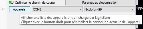

fran6p Posté(e) Juin 20, 2023 Partager Posté(e) Juin 20, 2023 Pas facile de lire tes fichiers ( tourner la tête à gauche pour pouvoir le faire ) Tes copies écrans proviennent du logiciel LigthBurn. Tu n'as pas d'autres logiciels qui utilisent le port COM ? As-tu essayer d'autres vitesses de communication ? Dans LB, on peut réactiver rapidement le laser (si la communication fonctionne) en cliquant droit sur «appareils» : Pas pouvoir t'aider plus car il y a bien longtemps que je n'ai plus de Macintosh (SE30 / Classic). Il existe le «lsusb» Linux, mais il faut pour l'installer utiliser les «macports» puis le paquet usbutils. Lien vers le commentaire Partager sur d’autres sites More sharing options...
