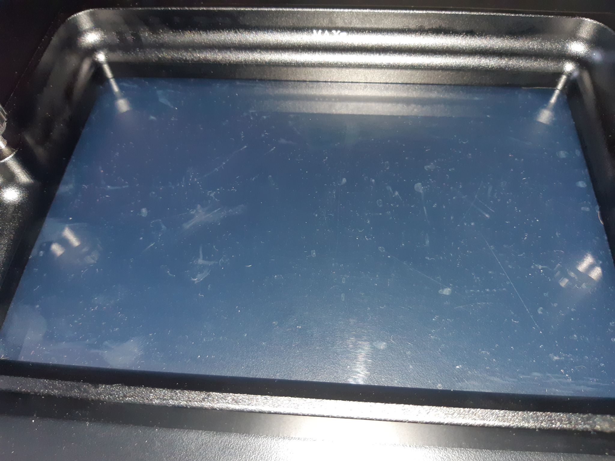

Gégé57 Posté(e) Juin 20, 2023 Partager Posté(e) Juin 20, 2023 Bonjour à tous, j'ai encore une question de débutant mais je n'ai pas trouvé de réponse à ma question "particulière". J'ai vu de nombreux sujets concernant le nettoyage du FEP mais il y était seulement question de l'élimination des morceaux de résine se trouvant au fond du bac. Or ma question est un peu différente. Je suis débutant et pour ma première impression j'avais rempli le réservoir de résine. Mais le fichier ne pouvait pas être lu. Oui je sais, j'aurais dû essayer avec de mettre la résine. J'ai vidé le bac et nettoyé le FEP avec de l'alcool ménager à 95° (je n'avais pas d'IPA) et essuyé avec un papier essuie tout. Après cette petite mésaventure j'avais tout mis de coté. Beaucoup de temps est passé et maintenant je voudrais m'y remettre mais je constate que le FEP est très légèrement rayé par mon premier nettoyage et il y a de petits "points" que je n'arrive pas à définir. Pensez-vous que ça peut poser un problème pour l'impression? Faut-il nettoyer mieux ou ... changer le FEP? Lien vers le commentaire Partager sur d’autres sites More sharing options...
PPAC Posté(e) Juin 20, 2023 Partager Posté(e) Juin 20, 2023 (modifié) Salutation ! Il y a 6 heures, Gégé57 a dit : J'ai vidé le bac et nettoyé le FEP avec de l'alcool ménager à 95° (je n'avais pas d'IPA) et essuyé avec un papier essuie tout. Après cette petite mésaventure j'avais tout mis de coté. Beaucoup de temps est passé et maintenant je voudrais m'y remettre mais je constate que le FEP est très légèrement rayé par mon premier nettoyage et il y a de petits "points" que je n'arrive pas à définir. Pensez-vous que ça peut poser un problème pour l'impression? Faut-il nettoyer mieux ou ... changer le FEP? Personnellement j'ai déjà imprimé avec des FEP ayant un aspect bien plus louche que celui là (mais forcement avec en résultat un plus grand taux d’échec d'impression ... et car j'avais une protection d’écran pour protéger en cas de rupture du FEP.) Là je dirais que le FEP doit pouvoir encore servir ... Éventuellement utiliser un bout de sotch que tu tamponne sur le FEP pour enlever les grosses poussières et voir si cela diminue certaine "taches" (mais si tu n'a pas de protection d’écran c'est peut être chercher les problèmes donc bien l'inspecter avant chaque impressions) Normalement, un FEP standard, si pas abîmé, se change tout les 20000 a 30000 décollement ... et j'ai déjà utilisé des FEP plus longtemps que cela, mais forcement avec un taux d’échec plus élevé pour certain supports fin. Si tu n'a pas de reliefs (dentures ou début de point de perçage) ou de marques blanches d'usure par cisaillement étendu ( comme certain plastique transparent qui devient blanc là où on le plie) dans le corps du FEP c'est pour moi sans trop de risques. Pour l'alcool ménager à 95° je ne sais pas si c'est bien ou non a l'usage pour nettoyer un FEP. Par contre il faut éviter d’essuyer le FEP avec un papier essuie tout ( ou alors éventuellement délicatement tamponner sans frotter, ou encore, avec un mouchoir en papier très doux et sans appuyer et en essayant de très doucement frotter (mais le moins possible frotter) toujours dans le même sens ) pour éviter les rayures. ( habituellement , j'utilise un pinceaux a poils doux pour délicatement mélanger/diluer les résidus de résine a l'IPA versé dans le VAT. ( x2 ) puis, après avoir vidé l'IPA, je laisse évaporer les résidus de l'IPA ... cela laisse de toute petites traces là où il y avais encore des micro goûtes d'IPA mais cela ne semble pas poser de problème pour l'impression suivante. ) Modifié (le) Juin 20, 2023 par PPAC Lien vers le commentaire Partager sur d’autres sites More sharing options...
Gégé57 Posté(e) Juin 21, 2023 Auteur Partager Posté(e) Juin 21, 2023 (modifié) Merci pour la réponse très détaillée. Je ne me souviens pas très bien comment j'ai essuyé le FEP après rinçage mais au vu des rayures je pense que c'était un essuie tout. Je note pour l'utilisation d'un pinceau la prochaine fois. Peut-être un pinceau ultra doux de maquillage? Mon FEP est neuf en dehors de cette manipulation de vidage de la résine; il n'y a donc pas encore eu de décollement. Je ferai un essai d'impression prochainement pour tester. L'idéal pour le nettoyage est l'IPA pas donné comparé au bio éthanol qu'on conseille parfois et qui est deux fois moins cher. Je vais y réfléchir. EDIT: J'ai lu sur un autre sujet Alternative à l'IPA et les liens proposés par Vector que ce n'est peut être pas la solution pour le nettoyage du FEP. Un lavage du FEP pourrait être fait à l'eau savonneuse. Elegoo conseille de suivre cette méthode: ELEGOO Mars: How to clean the resin vat after printing Modifié (le) Juin 21, 2023 par Gégé57 Lien vers le commentaire Partager sur d’autres sites More sharing options...

Tomographyx Posté(e) Juin 22, 2023 Partager Posté(e) Juin 22, 2023 suis d'accord avec ce qui a été dit, la méthode Elegoo en vidéo, vraiment je ne la conseille pas. Même si je l'ai déjà fait en partie. Sur ma 1ère imprimante, j'étais flippé qu'il reste des dépôts etc donc je vidais la résine, et je nettoyais à l'alcool IPA entre chaque impression, ce qui est beaucoup trop. Ca a fini par rapidement voiler le FEP, du coup j'ai dû le changer (mais je n'avais pas forcément de gros fail d'impression à cause de ça). La spatule plastique, clairement je l'avai senti du départ que la coller contre le FEP c'était une mauvaise idée, sur des conseils d'habitués, j'ai utilisé une spatule silicone de cuisine. La vidéo date de 4 ans, peut être qu'il n'y avait pas la fonction "Tank clean" sur cette Mars. Sur ton image, on a l'impression que le FEP malheureusement a été rayé par l'essuie tout et l'alcool qui sont un peu agressifs sur le FEP, mais qu'est ce qui n'est pas agressif sur le FEP au final. Le nettoyage avec de l'alcool IPA est hyper efficace, de l'alcool ménager aussi, du bioethanol aussi, tout marche ça nettoie. Mais clairement le plastique du FEP n'est pas trop fait pour recevoir un produit corrosif comme ça. Et surtout les petits points que c'est plutôt de la poussière ou des peluches d'essuie tout, et qui sont sur la face inférieure du FEP vers l'écran. Sur les coûts pour le FEP, oui c'est sûr, le FEP d'une Mars c'est pas très cher, mais si on investit dans du + grand comme imprimante ça devient vite + conséquent. Et surtout changer son FEP, en fait c'est pas compliqué (sur les petites imprimantes), mais c'est pas fun non plus. Lien vers le commentaire Partager sur d’autres sites More sharing options...
