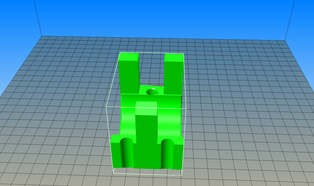

Je ne parviens pas à régler un souci de qualité des angles qui est présent sur toutes mes impressions depuis le début.
J'ai pourtant essayé de jouer sur le "JERK" sans résultat,
J'ai tendu les courroies, mais pas installé de tendeurs en option,
mais je ne pense pas que cela règle le problème.
Avez-vous le même défaut sur vos Sidewinder II ? (Photos)
(un bourrelet se forme à chaque angles de mes objets.)
Comment résoudre définitivement ce souci et obtenir des angles nets ?

Salut,
Difficile de srendrecompte avec ces seules photos, tu peux envoyer le stl ou au moins une photo prise à partir de ton trancheur ?
D'ailleurs quel est ton trancheur ? tu utilises des paramètres standards ou tu as fait des modifications ?

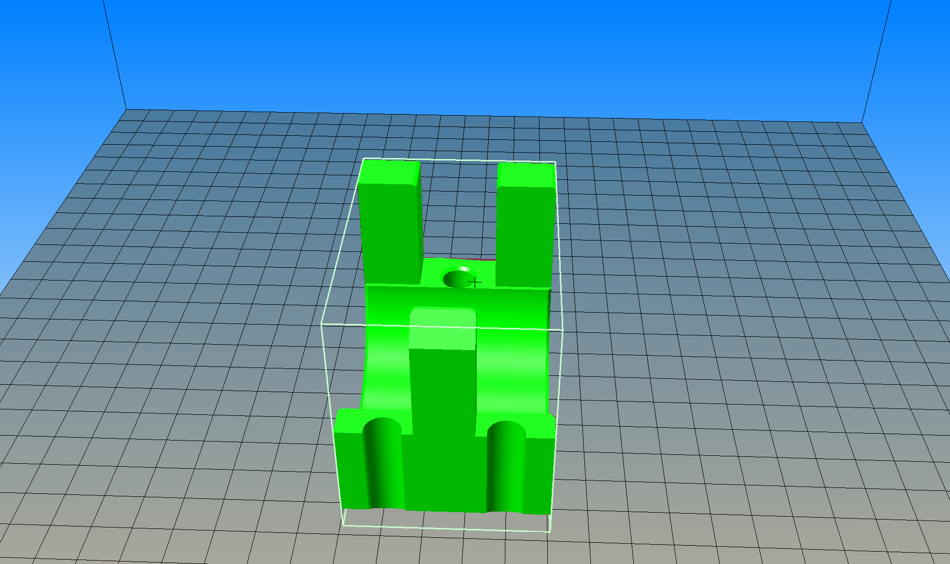

Piece dessinée sous Fusion360.
J'utilise REPETIER depuis toujours, j'ai du mal à utiliser les autres trancheurs.
Je connais bien ce trancheur et je l'ai utilisé avec mes 3 imprimantes différentes.
Je n'ai jamais eu ce genre défauts auparavant.
Elle le fait même en utilisant CURA.
J'en déduit que c'est un souci de l'imprimante elle même.., non ?
image.thumb.png.fdb77a53275b51f9dd90c2b5666c9ad8.png Corps1.stl

Je viens de ré-imprimer la même pièce en utilisant CURA à la place de REPETIER,
et j'ai exactement le même défaut.
Si vous êtes propriétaire de la même machine, (SIDEWINDER 2) avez-vous le même défaut pour les angles droits ?

au niveau des angles droits, il y a un changement de direction, et ça ne se fait pas de façon instantanée. la buse ralenti, change de direction et accelère. La buse passe donc plus de temps au niveau des angles.
Pour résoudre ça, tu as deux solution : si tes drivers le permettent, tu peux activer le linear advance qui va réguler le débit suivant la vitesse pour avoir une largeur constante.
Sinon tu peux déja activer/augmenter le jerk (saccade) qui fait qu'il va répartir plus vite et donc rester moins longtemps dans les angles.
