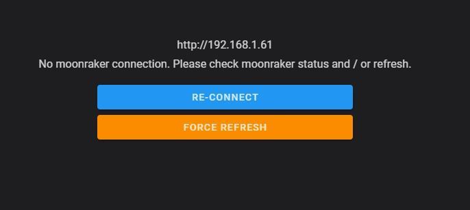

Poussin3D Posté(e) Juin 21, 2023 Posté(e) Juin 21, 2023 Bonjour à tous, Je rencontre des problèmes avec l'interface web du sonic pad depuis que je l'ai acheté, des fois le sonic pad se connecte à l'interface web directement et des fois il peut mettre plusieurs heures à se connecter avec toujours le message d'erreur suivant : Par exemple depuis ce matin 10h je n'arrive pas à me connecter ça fait 4h... Je sais que dans la journée par je ne sais quel heureux hasard l'interface va se remettre à marcher ... Quelqu'un sait de quoi cela peut venir ?
fran6p Posté(e) Juin 21, 2023 Posté(e) Juin 21, 2023 Ton adresse IP est fixe (.61) ? Connexion Ethernet ou Wifi ? Si Wifi, d'autres matériels se connectent sans difficulté ? Si Wifi, SP proche du point d'accès ? … ? Quand ça arrive, as-tu essayé de redémarrer le SP (éteindre / allumer) ?
Poussin3D Posté(e) Juin 22, 2023 Auteur Posté(e) Juin 22, 2023 Il y a 22 heures, fran6p a dit : Ton adresse IP est fixe (.61) ? Mon adresse IP est majoritairement en .61 mais il arrive qu'elle passe en .62 ou .63 Aujourd'hui elle est en .63 et en tapant http://192.168.1.63/ ça ne se connecte pas. Il y a 22 heures, fran6p a dit : Connexion Ethernet ou Wifi ? Wifi mais j'ai un câble Ethernet je peux essayer de le brancher Il y a 22 heures, fran6p a dit : d'autres matériels se connectent sans difficulté ? Aucun soucis avec les autres matériels, 2 PC, 3 téléphones, chromecast ,etc ... Il y a 22 heures, fran6p a dit : Si Wifi, SP proche du point d'accès ? Je ne dirais pas proche mais je dirais à une distance raisonnable (6 mètres je dirais) et quand je vérifie dans les paramètres du SP il me dit qu'il est bien connecté. Il y a 22 heures, fran6p a dit : Quand ça arrive, as-tu essayé de redémarrer le SP (éteindre / allumer) ? Oui j'ai encore essayé à l'instant

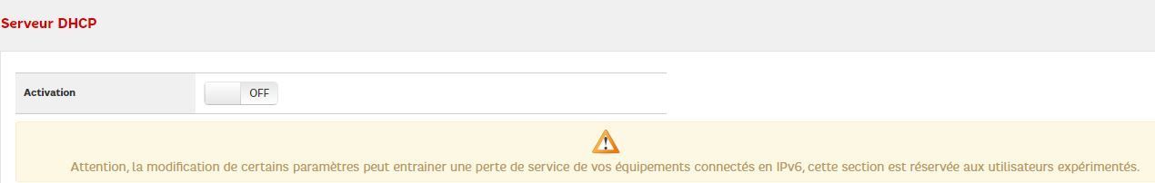

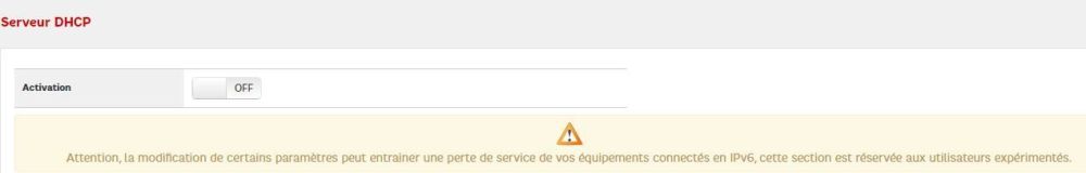

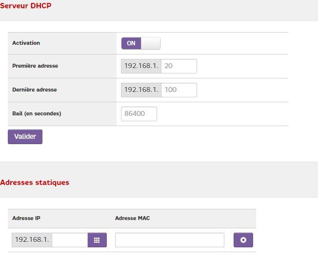

fran6p Posté(e) Juillet 6, 2023 Posté(e) Juillet 6, 2023 il y a 6 minutes, Poussin3D a dit : J'ai essayé de me connecter sur 127.0 0.1 sur mon navigateur En faisant ça tu te connectes sur le PC ( «home sweet home» ) où est installé le navigateur et à moins que tu n'aies installé un serveur Web sur ton PC, la connexion n'aboutira pas. Un simple «ping» lui répondrait mais ne serait aucunement significatif. Une raison particulière pour que ton PC soit en Wifi sur la Box ? Sur ta box, tu peux accéder à ses paramètres ? Si oui, que dit la partie concernant l'attribution des baux DHCP ? il y a 9 minutes, Poussin3D a dit : Pas sûr que madame apprécie l'imprimante dans le salon Même en lui demandant gentiment avec un beau bouquet de fleurs, une sortie au ciné + restaurant, un week-end en «namoureux» à Venise, … ?
Poussin3D Posté(e) Juillet 6, 2023 Auteur Posté(e) Juillet 6, 2023 (modifié) Il y a 3 heures, fran6p a dit : Si oui, que dit la partie concernant l'attribution des baux DHCP ? Voici ce qui est affiché en v6, je ne sais pas si c'est ce que tu demandais ? En dessous il y a une adresse ip 2a02:842a ... Sinon en v4 j'ai trouvé ça : et en farfouillant un peu j'ai trouvé ça, mais c'est le wifi ça non ? Il y a 3 heures, fran6p a dit : Une raison particulière pour que ton PC soit en Wifi sur la Box ? C'est un peu plus facile en wifi pour passer de la chambre au salon en passant par les toilettes qu'avec un câble ethernet Il y a 3 heures, fran6p a dit : Même en lui demandant gentiment avec un beau bouquet de fleurs, une sortie au ciné + restaurant, un week-end en «namoureux» à Venise, … ? Tu as eu bien fait d'ajouter le week-end en namoureux parce que c'est la seule chose qui pourrait la convaincre ! La sortie ciné resto ne sera pas suffisant ^^ Modifié (le) Juillet 6, 2023 par Poussin3D
fran6p Posté(e) Juillet 7, 2023 Posté(e) Juillet 7, 2023 (modifié) Il y a 15 heures, Poussin3D a dit : 2a02:842a Oublie, c'est une adresse IPv6, le SonicPad ne gère pas. En Wifi, ton SP a bien semble-t'il une adresse d'attribuer en dynamique sur la bande 2,4Ghz: 192.168.1.62 Effectivement bien que connecté en Ethernet, aucune adresse ne semble avoir été attribuée… Bizarre mon SP est parfois connecté en RJ45, dans ce cas, il a deux adresses IP différentes mais que j'ai passées en statique (mon serveur DHCP, pas celui de la Freebox, désactivé, ne distribuant que cinq (5) adresses dynamiques). Donc ton PC n'est pas fixe… C'est un portable (pour les toilettes, mon smartphone est moins encombrant). Là, je sèche Sans rapport: c'est quoi ta box (ça n'est pas Free en tout cas) ? Modifié (le) Juillet 7, 2023 par fran6p

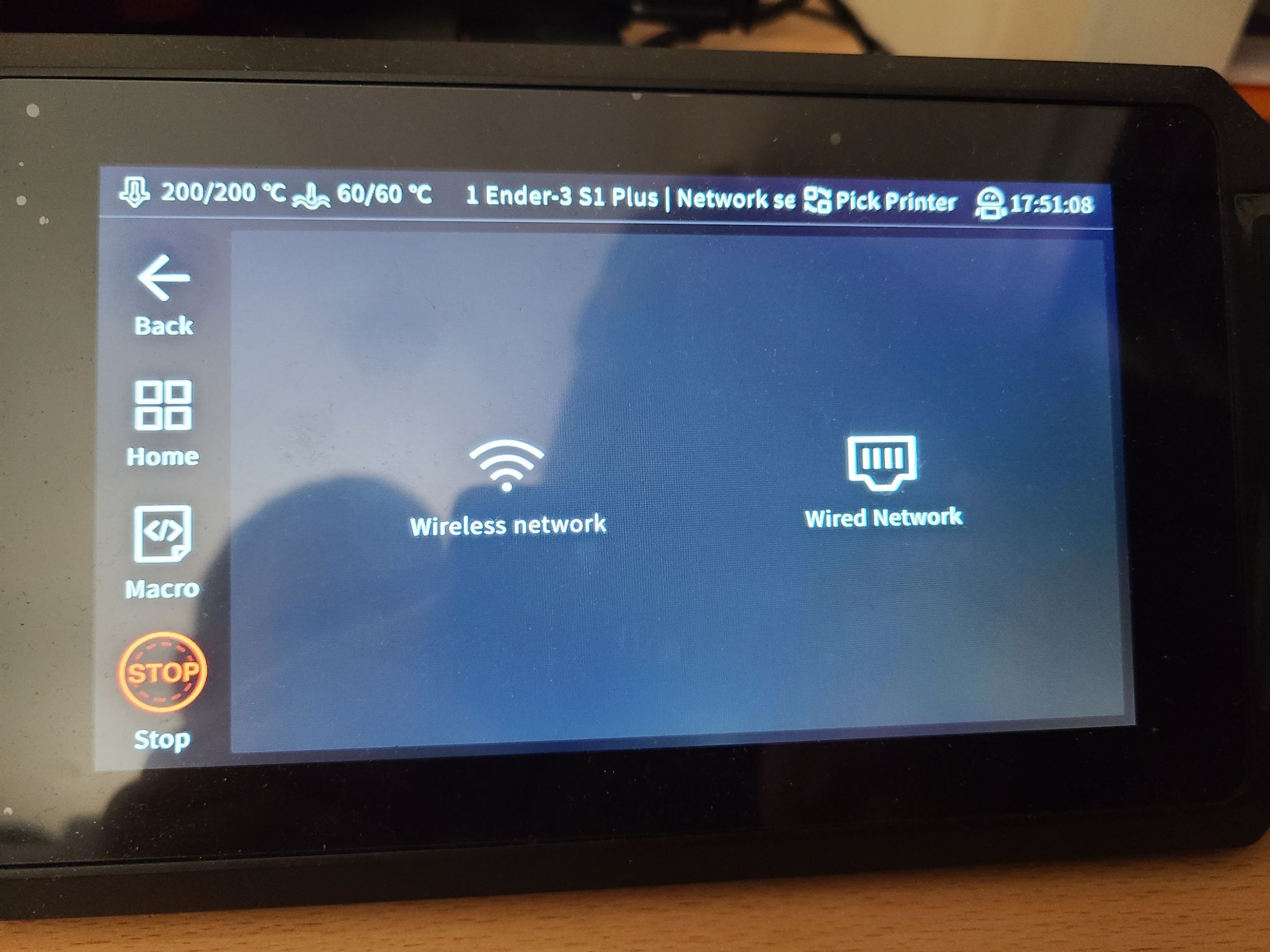

hyoti Posté(e) Juillet 7, 2023 Posté(e) Juillet 7, 2023 il y a une heure, fran6p a dit : @Poussin3D Genre http://192.168.1.62 et pas https://ip ou seulement l'adresse IP 192.168.1.62. La plupart des navigateurs aujourd'hui complète l'adresse IP par https:// quand le protocole n'est pas précisé. Le SonicPad ne sait pas gérer les connexions sécurisées (pas de certificats installés et quand bien même il y en aurait, le navigateur émettrait une alerte ). Sinon mon SP a le même comportement que celui de @hyoti quand il est à la fois en Wifi et en Ethernet : connexion filaire non active tant que celle en Wifi n'est pas accédée. Tu pourrais «forcer» la connexion en filaire seule en supprimant la connexion Wifi mais je n'ai jamais essayé en désactivant le Wifi via l'interface du SP, par contre en ssh (root) sur le SP, il suffit de suivre ce que je dis là. @fran6p @Poussin3D Je n'ai pas de problème pour me connecter au SPAD en mode private avec Chrome ou Firefox avec juste l'IP, juste un avertissement à cliquer. Par contre je viens d'essayer avec Mullvad browser et là j'ai un time out. Par contre en modifiant le niveau de sécurité de "Safer" à "Standard" la connection se fait. La différence est que le mode Safer interdit le Java en non HTTPS. Donc les interfaces Web du Spad utilise JAVA Si le javascript est bloqué par le navigateur on a un Time out. https://mullvad.net/en/browser
Poussin3D Posté(e) Juillet 7, 2023 Auteur Posté(e) Juillet 7, 2023 Il y a 5 heures, fran6p a dit : Sans rapport: c'est quoi ta box (ça n'est pas Free en tout cas) ? C'est SFR Il y a 5 heures, hyoti a dit : As-tu bien sur le Spad "configurer" "réseaux" "reseau cablé" (symbole RJ45) connecté celui-ci une première fois. J'ai bien ce menu si c'était ça que tu voulais dire ? Bon je ne sais pas si c'est par hasard, mais hier et aujourd'hui je n'ai pas de soucis de connexion au SPAD, l'interface web fonctionne bien ... Il y a 2 heures, fran6p a dit : Quand tu saisis l'adresse IP dans la barre d'adresse du navigateur, tu mets bien l'adresse complète, avec le protocole ? Heu honnêtement je ne sais plus ... bien souvent comme l'adresse est en mémoire je clique celle qu'il me propose
hyoti Posté(e) Juillet 7, 2023 Posté(e) Juillet 7, 2023 il y a 16 minutes, Poussin3D a dit : J'ai bien ce menu si c'était ça que tu voulais dire ? Bon je ne sais pas si c'est par hasard, mais hier et aujourd'hui je n'ai pas de soucis de connexion au SPAD, l'interface web fonctionne bien ... Heu honnêtement je ne sais plus ... bien souvent comme l'adresse est en mémoire je clique celle qu'il me propose Oui, pour le menu c'est bien cela, avec la dernière version du firmaware Spad il y a les menus en français ! pour l'interface WEB en WIfi ou filaire ?

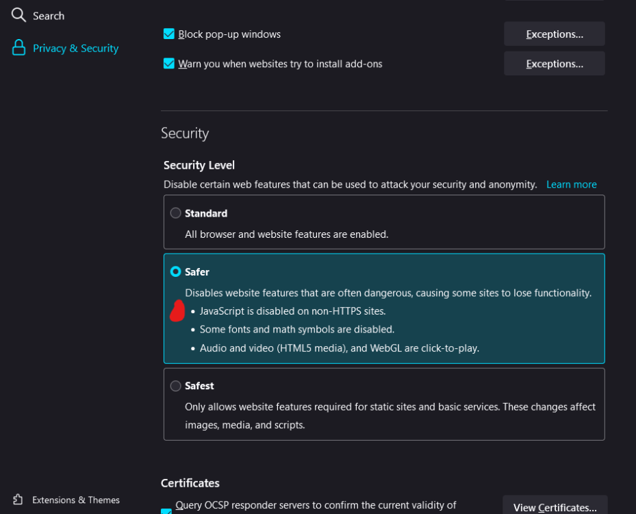

fran6p Posté(e) Juillet 8, 2023 Posté(e) Juillet 8, 2023 Il y a 22 heures, hyoti a dit : Donc les interfaces Web du Spad utilise JAVA Du javascript pas du java Il y a 15 heures, Poussin3D a dit : J'ai bien tapé http://192.168.1.61 L'adresse a changé ( .62 sur les copies écrans précédentes) ? Ou c'est celle attribuée à la connexion Ethernet ?
hyoti Posté(e) Juillet 8, 2023 Posté(e) Juillet 8, 2023 il y a 29 minutes, fran6p a dit : Du javascript pas du java Exact, sorry un peu rapide. Mais faut-il le Java d'activé pour un javascript ? Pas sûr, car cela fait des années que l'on conseille de bloquer JAVA pour des raisons de sécurité. @Poussin3D Adresse IP WIfi ou ethernet, n'oublie pas le constat de @fran6p et moi même, si tu as déjà eu une connection sur un réseau wifi qu'il peut voir il commence par là 1 connection sur le wifi que tu lances avec l'IP indiqué dans wireless du SPAD, après tu peux te connecter sur l'ip ethernet du pad 'réseau cablé en fr" J'ai aussi remarqué du moins avec la box orange que l'adresse IP ethernet DHCP est relativement persistante, celle en wifi beaucoup moins. Attention si tu relèves les adresses sur la BOX de bien réactualiser.
