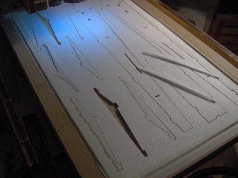

Bud.fr Posté(e) Juin 29, 2023 Partager Posté(e) Juin 29, 2023 Salut il y a 31 minutes, Magnum PI a dit : mais pour l'instant je ne trouve aucun moyen de le découper autrement qu'avec un cutter La fraiseuse va bien pour découper du Dépron ... La mienne fait 600 x 400 et je découpe un micro Baron sur 3 planches en 3mm A+ Lien vers le commentaire Partager sur d’autres sites More sharing options...

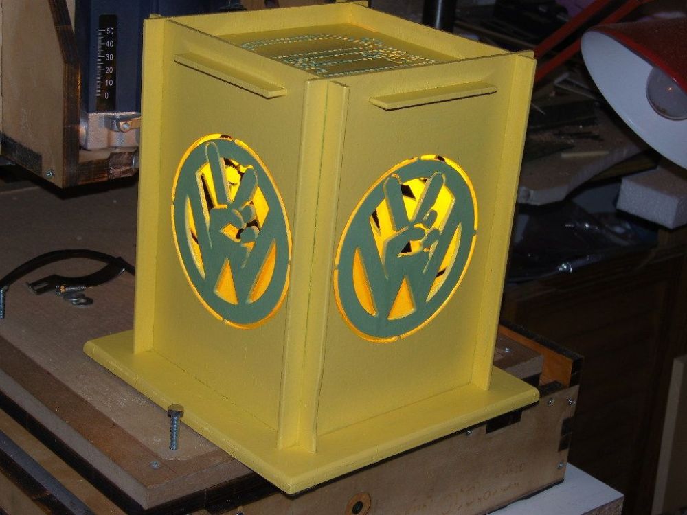

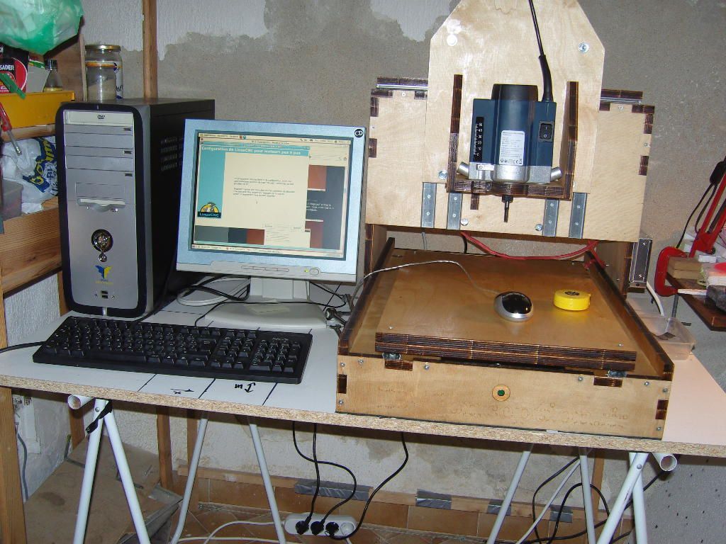

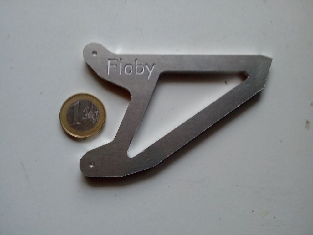

Bud.fr Posté(e) Juin 30, 2023 Partager Posté(e) Juin 30, 2023 Salut (désolé du retard, j'étais sur la route hier) La fraiseuse, c'est une ID&Conception, en bois assez rigide, qui coutait dans les 600/700€ il y a une 10zaine d'année, avec une défonceuse à 21€ chez Brico Dépot (à l'époque), largement suffisant pour découper des matériaux tendres, j'ai même usiné de l'Alu avec ... mais pas assez précise pour graver des Circuit imprimer, gravure à l'anglaise: Et pour dessiner/créer le GCode, je me suis offert Camban , LinuxCNC pour le pilotage de la machine, les fraises (Dia. 0.8 ou 1mm) viennent des sites asiatiques à pas cher, minimum de dent et petite vitesse pour ne pas fondre le Dépron. Il faut bien se dire que par rapport à l'usinage "métal", le Dépron ne présente aucune résistance, et une fraiseuse "basique"suffit. Pour l'Alu, j'ai diminué la vitesse et l'épaisseur des couches, c'est plus long mais je m'en fout, j'ai le temps .... J'en suis content, même si avec les imprimantes 3D, je m'en sers plus beaucoup. A+ 2 1 Lien vers le commentaire Partager sur d’autres sites More sharing options...
