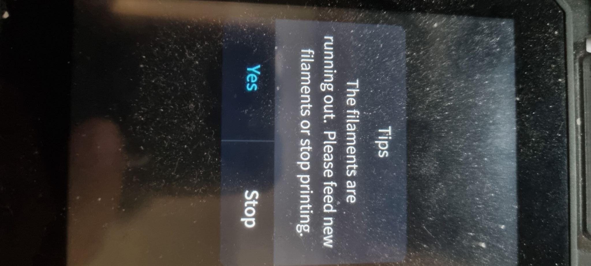

bedepe Posté(e) Juillet 3, 2023 Partager Posté(e) Juillet 3, 2023 Bonjour A tous, Je viens de me confronter à un nouveau problème avec ma ender 3 S1 pro. Voulant essayer d'imprimer du TPU, j'ai acheté une bobine et je me lance dans un premier essai d'impression d'une coque de telephone. Malgré plusieurs esssais, je me retrouve a chaque fois confronté au même probleme : l'impression stop après un début prometteur et l'imprimante m'affiche un massage d'erreur J'ai en effet remarqué que le detecteur de fil s'éteignait aléatoirement. Est ce la faute du fil qui est plus souple que le pla ou le petc. je ne sais pas mais il m'est impossible de finir une impression. Quelqu'un pourrait il me venir en aide ? puis je debrancher le detecteur de fin de fil ? Merci par avance pour aide. Lien vers le commentaire Partager sur d’autres sites More sharing options...
KpDp_3D Posté(e) Juillet 3, 2023 Partager Posté(e) Juillet 3, 2023 Tu peux toujours le débrancher. Si l'imprimante voit le capteur débranché (probable ) comme détectant une absence de filament, il te faudra faire un court-circuit sur l'entrée ou qq part afin que la carte mère croit en la présence du filament. Lien vers le commentaire Partager sur d’autres sites More sharing options...
papagalak Posté(e) Juillet 3, 2023 Partager Posté(e) Juillet 3, 2023 @bedepe, tu peux ouvrir et le bloqué en position fermer et ne plus faire passer le filament a travers. Ou faire un pont electriquepour que la CM le voit toujours opretionnel comme dit @KpDp_3D Lien vers le commentaire Partager sur d’autres sites More sharing options...

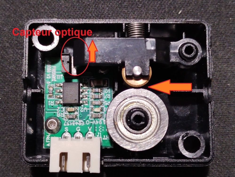

fran6p Posté(e) Juillet 3, 2023 Partager Posté(e) Juillet 3, 2023 (modifié) il y a 31 minutes, bedepe a dit : ce n'est pas très logique qu'il fonctionne avec du pla et du PETG mais pas avec du TPU (le diametre du fil est le meme (1.75mm) Ce n'est pas une question de diamètre mais de matière Le détecteur de présence /absence démonté : Le filament passe entre une roue libre (fixe) et un galet presseur mobile (un ressort appuie sur le bras de levier). Ce bras de levier a à son extrémité une languette qui passe dans un capteur optique. Comme le TPU est souple, si le ressort de rappel appuie trop fermement, c'est pour le détecteur comme s'il n'y avait pas de filament. Modifié (le) Juillet 3, 2023 par fran6p 1 Lien vers le commentaire Partager sur d’autres sites More sharing options...
bedepe Posté(e) Juillet 3, 2023 Auteur Partager Posté(e) Juillet 3, 2023 il y a 25 minutes, fran6p a dit : Ce n'est pas une question de diamètre mais de matière Le détecteur de présence /absence démonté : Le filament passe entre une roue libre (fixe) et un galet presseur mobile (un ressort appuie sur le bras de levier). Ce bras de levier a à son extrémité une languette qui passe dans un capteur optique. Comme le TPU est souple, si le ressort de rappel appuie trop fermement, c'est pour le détecteur comme s'il n'y avait pas de filament. Merci beaucoup pour cette explication. Je comprend mieux maintenant le problème. D'ailleurs avec le detecteur debranché, l'impression se poursuit dans de bonne conditions. Je vous remercie tous pour vos réponses et votre réactivité qui me font progresser. Lien vers le commentaire Partager sur d’autres sites More sharing options...
