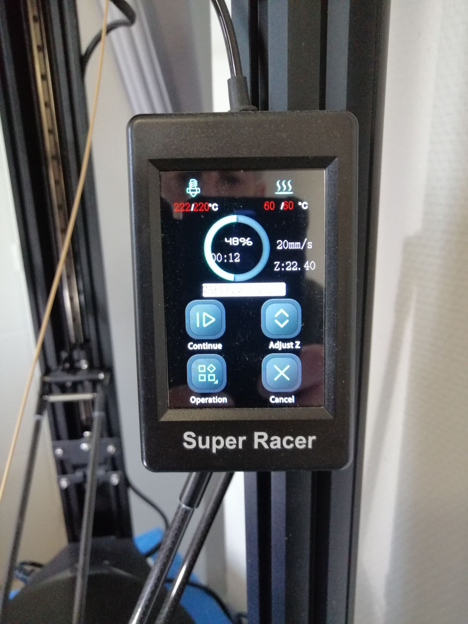

Raymond53 Posté(e) Juillet 7, 2023 Auteur Partager Posté(e) Juillet 7, 2023 Bonjour, vous avez raison a propos des détails. merci pour votre réponse , voilas mon problème en détails utilisation de l'imprimante FLSUN SR , Firmwars version marlin 2.0.8 .UI version V 1.4. Trancheur Cura 5.4.0. je vous précise que toutes les fonctions de la machine fonctionnes parfaitement avec l'écran tactile d'origine. par contre si par exemple j'utilise le script de post-traitement de cura dans la fonction pause (éventuellement pour insertion ,ou changement de filament) la machine passe bien en pause mais impossible de redémarrer l'impression par l'écran de commandes . dans l'attente de vous lire. Cordialement Raymond. Lien vers le commentaire Partager sur d’autres sites More sharing options...
PPAC Posté(e) Juillet 8, 2023 Partager Posté(e) Juillet 8, 2023 (modifié) Le 07/07/2023 at 05:41, Raymond53 a dit : imprimante FLSUN SR , Firmwars version marlin 2.0.8 .UI version V 1.4. Trancheur Cura 5.4.0. je vous précise que toutes les fonctions de la machine fonctionnes parfaitement avec l'écran tactile d'origine. par contre si par exemple j'utilise le script de post-traitement de cura dans la fonction pause (éventuellement pour insertion ,ou changement de filament) la machine passe bien en pause mais impossible de redémarrer l'impression par l'écran de commandes . Je parle de manière général et sans vraiment savoir, car je n'ai pas cette machine. Mais souvent, les commandes ( g-code M1 et M600 https://marlinfw.org/docs/gcode/M000-M001.html Citation Without an LCD controller or EMERGENCY_PARSER this command is ignored. With EMERGENCY_PARSER enabled the M108 command can be used to continue. ) qui demande une interaction de l'utilisateur via un clic sur l’écran demande d'avoir les firmware ( carte mère + ecran ) adaptés ( l'écran en mode marlin ou le EMERGENCY_PARSER d'activé ) pour cela. Or il arrive que sur certaine machine le firmware stock ne permet pas cela. et une recherche google avec les mots "FLSUN SR M600" semble retourner un grand nombre de message qui expliquent que le firmware d'origine ne permet pas la reprise de pause. ( https://www.google.com/search?q=FLSUN+SR+M600 -> https://docfls.fr/mon-avis-sur-la-flsun-super-racer/ Citation Et la commande M600, qui permet d'enclencher le changement sur une couche précise, n'est pas implantée. ) mais il semble possible de trouver des firmware pour permetre cela cf https://www.reddit.com/r/FLSUNDelta/comments/12ya91h/flsun_sr_m600_pause_and_filament_change/ Donc, a creuser, avant de mettre a jours le firmware bien vérifier que le nouveau est bien adapté a la machine car cela peut ne pas être simple de mettre a jours un ou les firmware (surtout quand il faut que le firmware de l’écran et de la machine (carte mère ) soit compatible entre eux et, le fait de mettre sur une machine un firmware inadapté peut endommager la machine ) Tiens nous au jus. Modifié (le) Juillet 8, 2023 par PPAC Lien vers le commentaire Partager sur d’autres sites More sharing options...

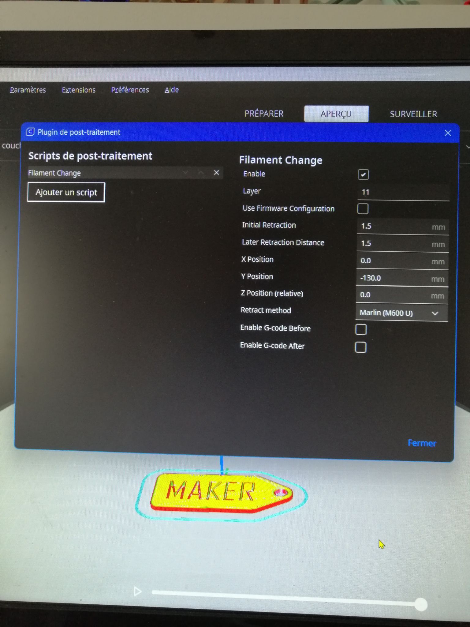

Raymond53 Posté(e) Juillet 17, 2023 Auteur Partager Posté(e) Juillet 17, 2023 Bonjour, problème résolu. Après quelque recherches et différent test, je me suis rendu compte quand utilisant tout simplement le post-traitement de remplacement de filament configuré correctement en fonction de ma machine que cela fonctionnais parfaitement. Je vous remercie pour votre aide. Cordialement Raymond. 1 Lien vers le commentaire Partager sur d’autres sites More sharing options...
PPAC Posté(e) Juillet 17, 2023 Partager Posté(e) Juillet 17, 2023 Il y a 2 heures, Raymond53 a dit : Après quelque recherches et différent test, je me suis rendu compte quand utilisant tout simplement le post-traitement de remplacement de filament configuré correctement en fonction de ma machine que cela fonctionnais parfaitement. Bien joué ! Peut tu détailler pour le prochain, avec par exemple une capture d’écran, comment doit être configuré le post traitement de remplacement de filament ? Merci. Bonne continuation. Lien vers le commentaire Partager sur d’autres sites More sharing options...
fran6p Posté(e) Juillet 17, 2023 Partager Posté(e) Juillet 17, 2023 Il y a 2 heures, Raymond53 a dit : le post-traitement de remplacement de filament configuré correctement en fonction de ma machine C'est-à-dire ? Marqué comme solution sans expliciter clairement , quelle aide cela apporte t'il ? 1 Lien vers le commentaire Partager sur d’autres sites More sharing options...

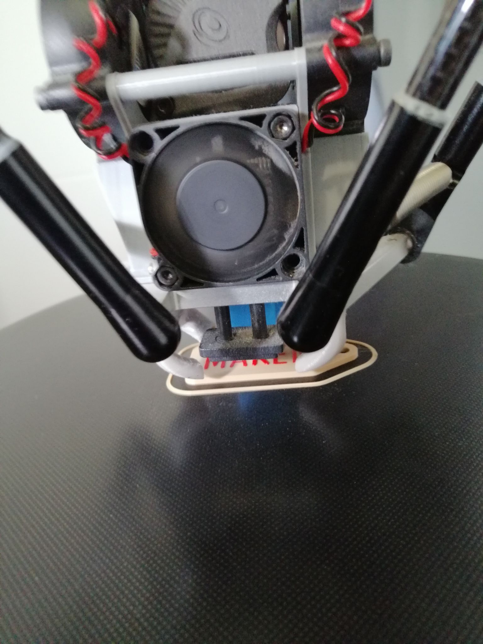

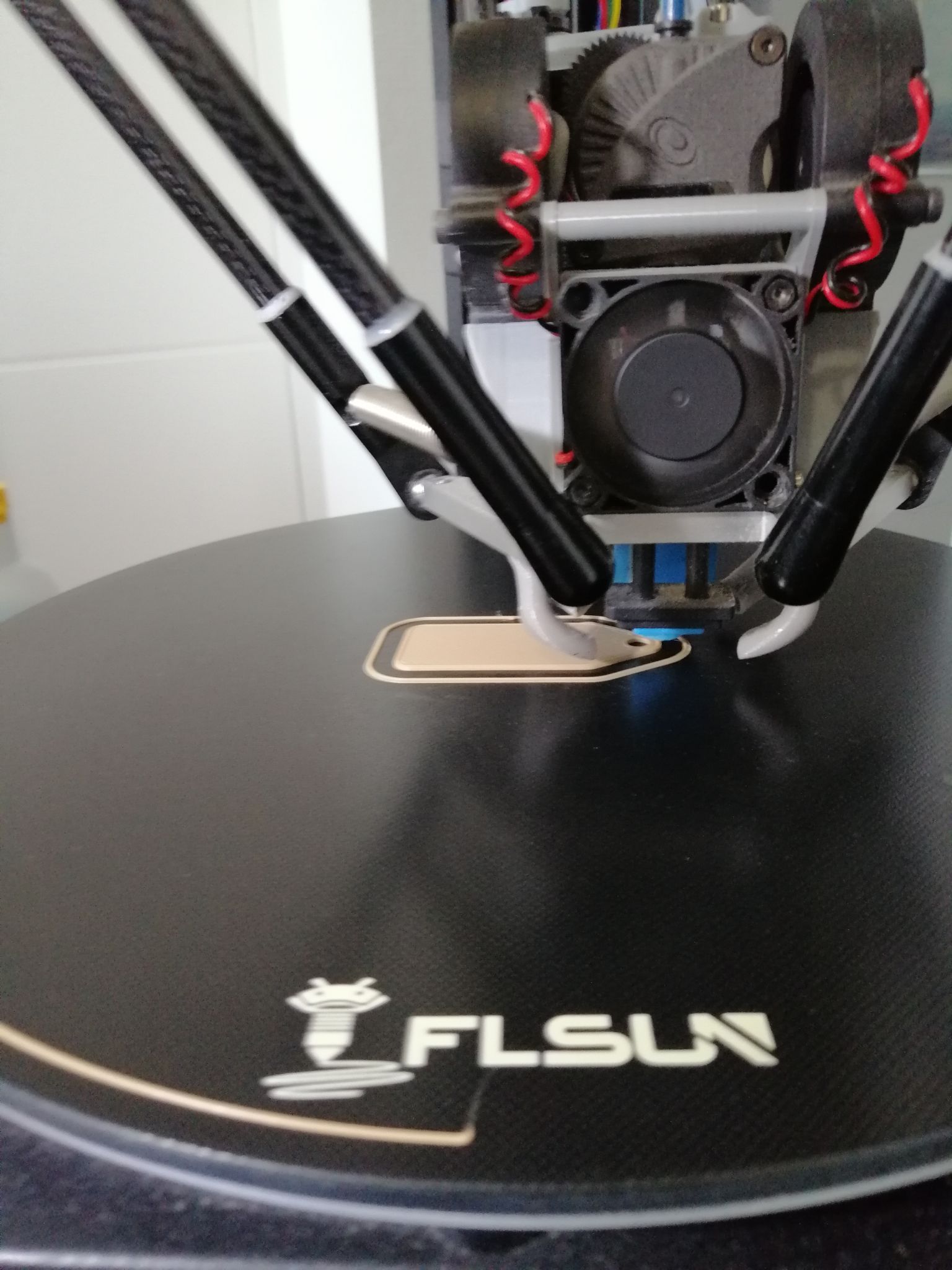

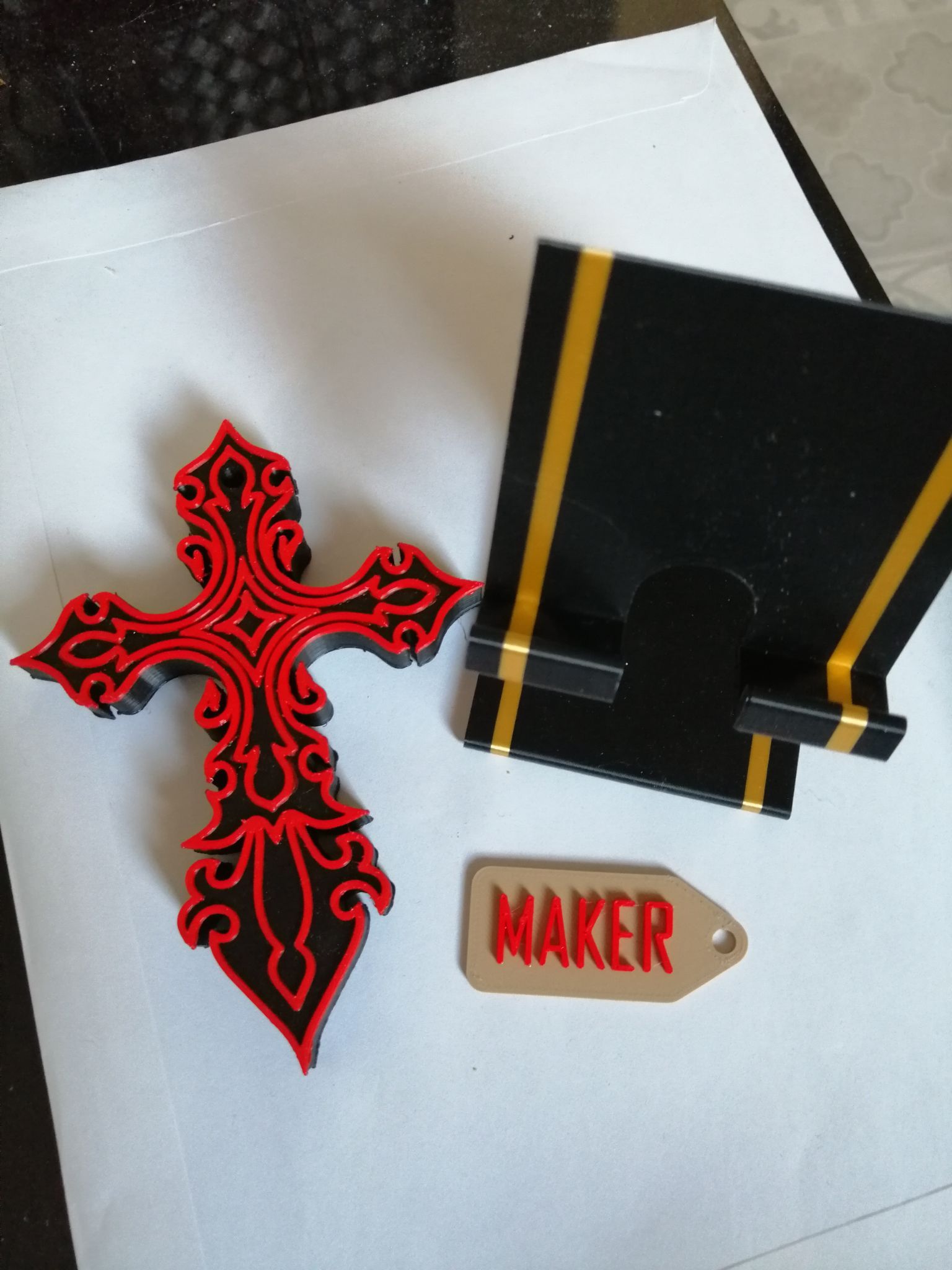

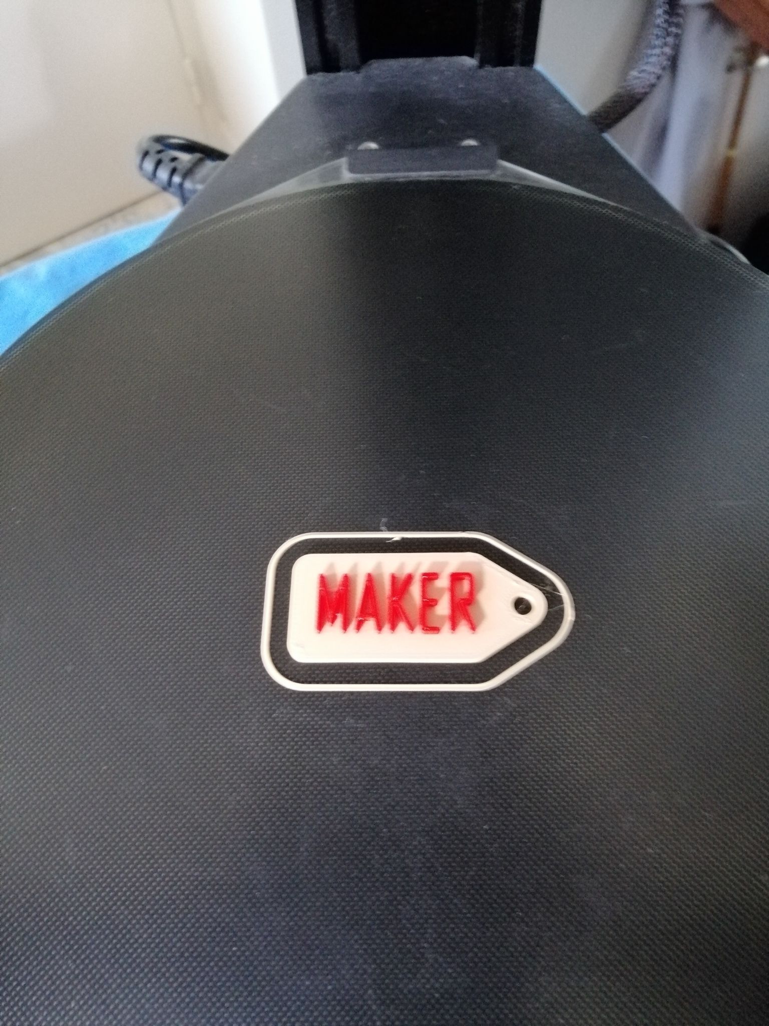

Raymond53 Posté(e) Juillet 19, 2023 Auteur Partager Posté(e) Juillet 19, 2023 Bonjour, suite des fonctions Pause ou remplacement filament sur : Imprimante FLSUN SR ( modifications passage en Direct Drive . Firmwars version marlin 2.0.8 . UI version V 1.4. ) Trancheur Cura 5.4.0. + images. Cordialement Raymond. 1 Lien vers le commentaire Partager sur d’autres sites More sharing options...
