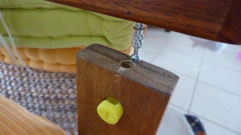

A partir du moment ou tu commence à créer ou adapter des objets, et que tu prends en compte ( dans un premier temps) les contraintes liées au procédé de "façonnage par déposition d'un filament de matière" ( orientation de la pièce pour que le sens des "fibres" confère une solidité maximum, suppression des devers, angles vifs, surplombs, etc...); certaines pièces qui ne sortaient pas ou pas bien de ton imprimante, vont devenir accessibles et pourront même rivaliser avec les originaux (dans la limite de résistance du plastique ;) )
Voici un exemple de ce que j'ai réussi à sortir récemment
Autant te dire tout suite que ça n'est pas sorti du premier coup et que mes premiers tests se sont révélés... mécaniquement décevants... :cry:
Dans un deuxième temps, lorsqu'on prends en compte les possibilités offertes par ce procédé de fabrication par couche en comparaison des procédés de fabrication classiques par enlèvement de matière ou même par moulage, les possibilités deviennent énormes (toujours dans la limite des propriété mécaniques du plastique utilisé) et la limite si situe plus au niveau de l'imagination qu'au niveau du procédé par lui même. Il est vrai que cela demande de faire un sérieux pas de coté par rapport aux habitudes. Il suffi de se balader sur des sites comme thingiverse pour voir certains créateurs réellement talentueux (les artistes et designers sont assez forts dans cet exercice) Bon... il y a aussi beaucoup... beaucoup... de déchets :roll:
Comme ce ne sont pas encore des moyens de distribution pseudo dématérialisés (mais ça viendra et beaucoup plus rapidement qu'on ne se l'imagine), tu prendra ton pied si tu aime "mettre les mains dans le cambouis" et créer et/ou améliorer des choses ;)
