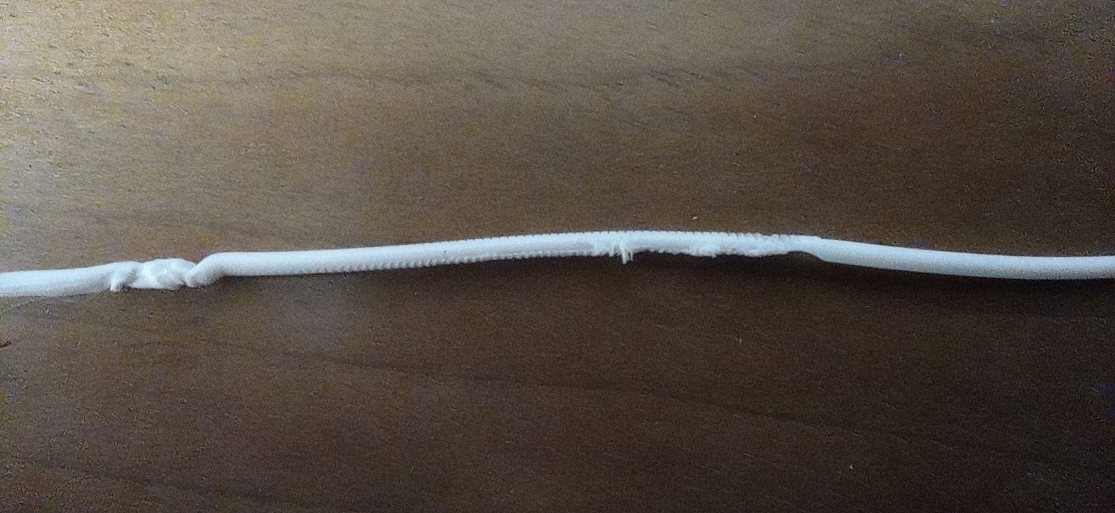

Orionis Posté(e) Juillet 6, 2023 Partager Posté(e) Juillet 6, 2023 bonjour, depuis quelque temps, la buse de ma X2 se bouche au bout de 1 ou 2h d'impression. Pourtant, tout démarre parfaitement, et comme je ne peux pas la surveiller pendant les 7 ou 8h d'impression de la pièce désirée, je me retrouve avec une buse qui travaille à quelques mm en Z, sans que plus rien ne sorte de la buse. J'ai démonté et nettoyé la buse plusieurs fois, mais rien n'y fait. Faut-il changer tout le bloc de chauffe + buse, ou y a-t-il un réglage que j'ignore? Merci d'avance Lien vers le commentaire Partager sur d’autres sites More sharing options...

Orionis Posté(e) Juillet 6, 2023 Auteur Partager Posté(e) Juillet 6, 2023 merci pour vos retours, je teste tout ça et je vous tiens au courant. déjà des nouvelles du front! J'ai démonté la tête (je commence à le faire les yeux fermés!), voilà à quoi ressemble le filament qui était bloqué. A gauche, c'est le côté buse, à droit côté entraineur. La roue dentée motorisée se trouve en bas de l'image, on voit bien l'endroit où elle a attaqué le PLA. On voit bien que c'est la buse qui se bouche, car le filament se tortille à gauche, peut-être au niveau du haut de la buse? Lien vers le commentaire Partager sur d’autres sites More sharing options...

Orionis Posté(e) Juillet 9, 2023 Auteur Partager Posté(e) Juillet 9, 2023 Modification de la rétractation à 2mm. Tentative d'impression d'une pièce conséquente (6h30), résultat exactement identique, au bout d'1h30 d'impression, le filament se coince (cf photo précédente). Pour info, températures de l'extrudeur et du plateau OK (200-60°C). J'ai imprimé une pièce d'1h20 juste avant, sans aucun problème. 1 Lien vers le commentaire Partager sur d’autres sites More sharing options...
fvuichard Posté(e) Juillet 10, 2023 Partager Posté(e) Juillet 10, 2023 Zut alors, Tu peux encore vérifier que le filament n'est pas trop dur à pousser à la main (je sais, ce n'est pas évident surtout si tu n'a pas de référence) mais je me dis que peut-être le filament coince un peu et fini par être ronger par l'extrudeur comme sur la photo. Sinon tu peux changer de buse par une neuve (de bonne qualité) les buses fournie avec la machine sont parfois mal usinée se qui pourrais finir par bloquer le filament ou la buse et trop usée. Et aussi vérifier l'état du tube en PTFE voir même le remplacer par un tube capricorne (ca ne coute pas trop cher) il est souvent de meilleures qualité que les tube PTFE (NoName) et résiste mieux à la chaleur. Lien vers le commentaire Partager sur d’autres sites More sharing options...

Orionis Posté(e) Juillet 12, 2023 Auteur Partager Posté(e) Juillet 12, 2023 Bonne nouvelle, impression terminée sans erreur! Donc pour résumer : démontage/nettoyage, changement du tube PTFE par un neuf (matière inconnue), modification de la rétractation à 2mm, et changement de bobine. Merci pour vos aides multiples! 1 Lien vers le commentaire Partager sur d’autres sites More sharing options...
