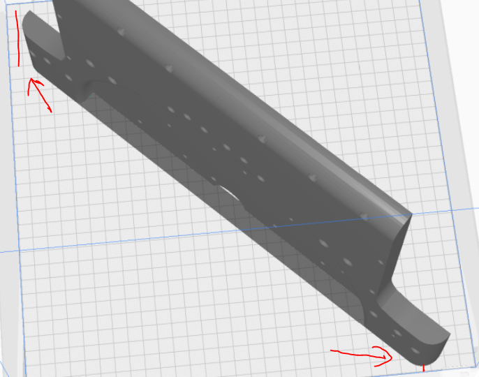

Je viens d'acquérir une imprimante 3D (Sovol SV06 plus).
Je rencontre un problème avec une pièce "plus grande" à imprimer.
En la mettant de travers dans CURA je suis bien dans les dimensions limites (260 x 260 x 203). Le problème c'est que lors de l'impression l'extrudeur va "cogner" la limite du plateau générant un bruit et un choc répété.  J'ai beau changer les marges et la position de la pièce avant de Slicer, on dirait qu'il commence toujours au même endroit la pièce.
Auriez-vous une solution car pour toutes les autres pièces "plus petites" je n'ai eu aucun problème.
Merci.

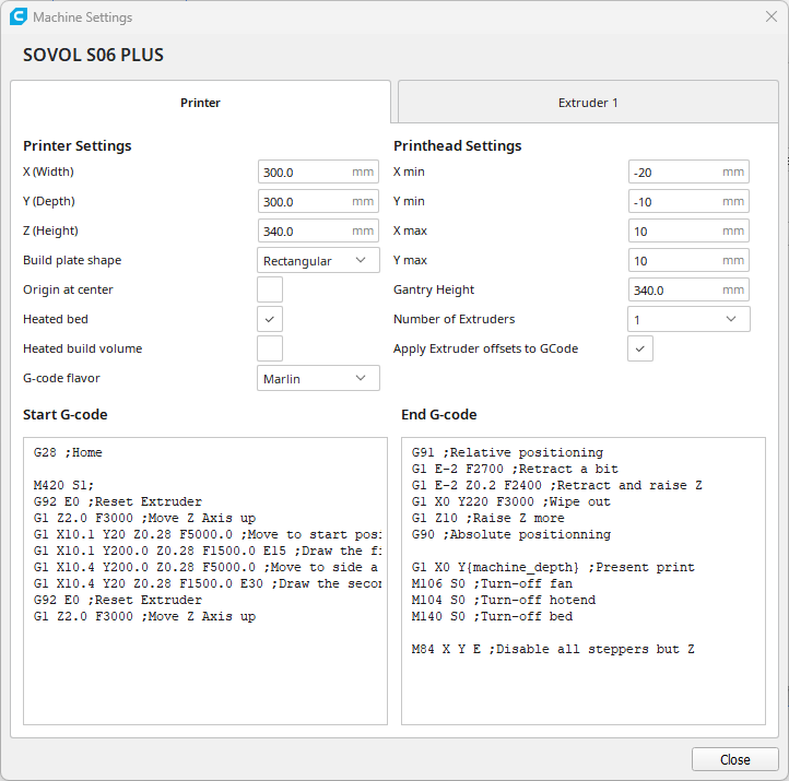

Peux-tu poster une copie d'écran de la pièce dans Cura stp ?

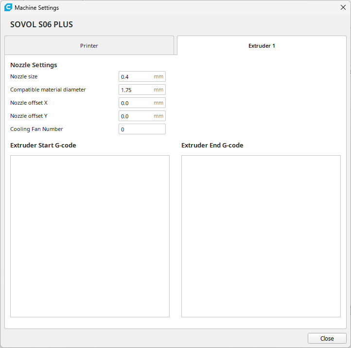

Ainsi que le paramétrage de ton imprimante dans Cura (cf. ci-dessous) ?

Salut,
indépendemment du problème technique, l'emplacement de ta pièce n'est peut-être pas optimal:
En haut à gauche ta pièce est à 4 ou 5 carreaux du bord, alors qu'en bas à droite elle est à moins de 1 carreau. Tu peux donc la remonter sur le plateau pour équilibrer les distances.

Ok je vais faire cela
J'ai déjà essayé en mettant 0,0,0 pour la position X, Y et Z dans cura sans succès
Idem en mettant l'origine au centre

Tu as, de toute évidence, un problème de déplacement du plateau suivant l'axe Y puisque l'origine se fait à ~100mm de la position théorique (avant du plateau).
Il faudrait éteindre l'imprimante et déplacer manuellement le plateau vers l'arrière pour identifier le point de blocage qui t'empêche de bénéficier de la course complète du plateau. Tu n'aurais pas une vis mal serrée qui dépasse? 🤨
Edit: en passant, tu pourras décaler tes lignes de purge qui empiètent beaucoup trop sur la surface d'impression. Les lignes commençant par:
G1 X10.1 Y...
G1 X10.4 Y...
deviennent:
G1 X0.1 Y...
G1 X0.4 Y...

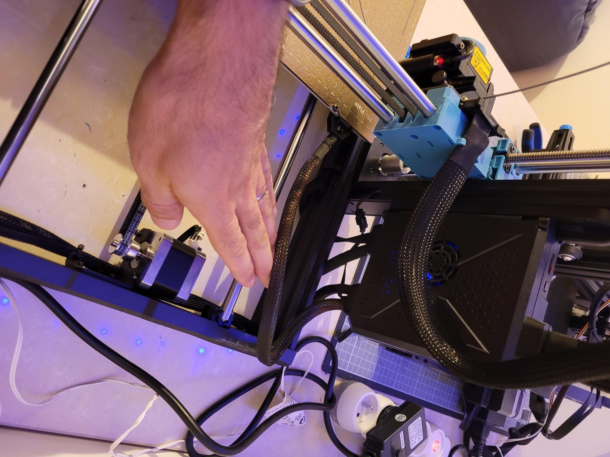

Ton gcode est bon je viens de lancer un début d'impression qui passe nickel. Je suis en train de charger la vidéo pour que tu puisses voir le débattement de l'imprimante.
J'ai trouvé je pense : le cable de ton plateau a l'air coincé en dessous de l'imprimante. regarde sur la photo suivante, il doit passer au dessus du cadre

C'est en ordre 🙂 🙂
Merci Jeff78s t'es un chef !!! C'était bien le câble qui bloquait.  Du coup elle utilise bien tout le plateau et plus aucun cognement.
Top !
Un grand merci à tous ceux qui ont participé; le problème est résolu.  C'était le câble sous le plateau qui était mal mis et bloquait
