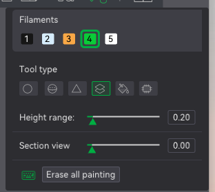

tuxstang Posté(e) Octobre 20, 2023 Partager Posté(e) Octobre 20, 2023 Dans l'outil de peinture, tu sélectionnes le 4ème mode de peinture en partant de la gauche. Par défaut il est réglé pour peindre sur l'épaisseur d'une couche de 0,2, indépendamment de la hauteur de couche sélectionnée pour l'impression ... tu peux ajuster en calculant le nombre de couches que tu veux peindre d'un coup ... mais ça reste moins pratique que la solution du changement de couleur à partir d'une couche précise. Lien vers le commentaire Partager sur d’autres sites More sharing options...
GDE69 Posté(e) Octobre 20, 2023 Partager Posté(e) Octobre 20, 2023 Merci tuxstang. En fait, je me suis mal exprimé. Ce que je ne sais pas trouver c'est où définir le N° de couche à partir duquel je veux par exemple mettre de la couleur bleue, (ayant démarré avec une autre couleur) jusqu'à une autre couche supérieure, à partir de laquelle je voudrais mettre de la couleur rouge. Lien vers le commentaire Partager sur d’autres sites More sharing options...
tuxstang Posté(e) Octobre 20, 2023 Partager Posté(e) Octobre 20, 2023 Tu t'es bien exprimé, c'est juste que Studio ne permet pas de définir avec précision le numéro de la couche à partir de laquelle tu vas peindre, il permet au mieux de définir une épaisseur de peinture en nombre de couches. Ex. tu sais qu'à partir de la 12ème couche tu vas peindre 20 couches en bleue puis 25 couches en rouge ... tu prépares l'outil de peinture sur le bleue pour 20 couches et tu comptes les couches manuellement, en espérant ne pas en rater une, avant d'appliquer le bleue ... puis rebelotte pour le rouge, tu prépares les 25 couches et tu essaies de viser juste pour faire une transition directe après les couches bleues. Pas pratique pour 2 sous ... Lien vers le commentaire Partager sur d’autres sites More sharing options...

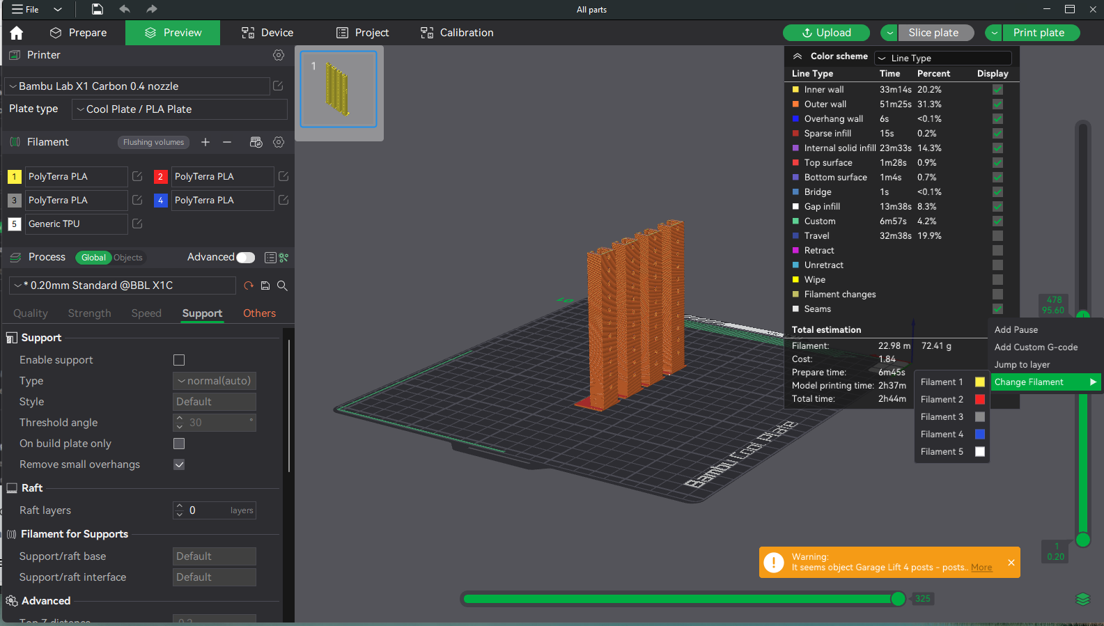

sr973 Posté(e) Octobre 20, 2023 Partager Posté(e) Octobre 20, 2023 Une fois slicé en mono couleur, tu vas sur la ligne vertical à droite de l'écran. Tu te rend à la couche qui t'intéresse et tu clic droit. Tu aura l'option "changer de bobine ou couleur". Par contre pas fonctionnel si tu peint avec la fonction peinture. 1 Lien vers le commentaire Partager sur d’autres sites More sharing options...

tuxstang Posté(e) Octobre 21, 2023 Partager Posté(e) Octobre 21, 2023 Bien vu ... ça m'apprendra à jamais lire les manuels La vache ... quand on vient de Cura, ça fait bizarre d'aller chercher la ... en même temps, c'est pas forcément illogique, il s'agit d'insérer du G-Code pour réaliser une action dans un objet tranché, ici changer de bobine de l'AMS. Lien vers le commentaire Partager sur d’autres sites More sharing options...

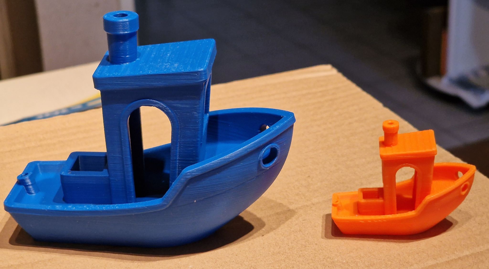

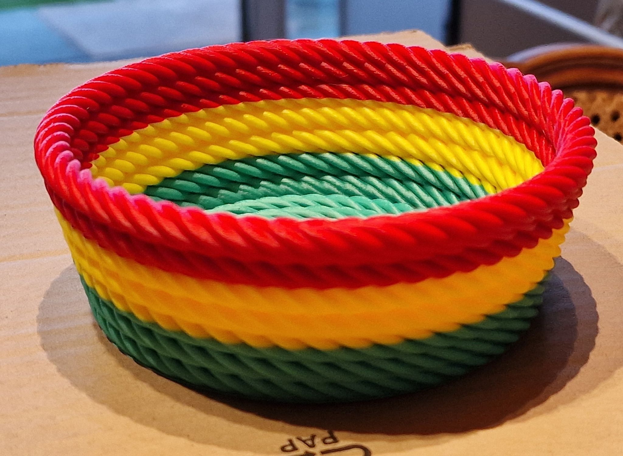

GDE69 Posté(e) Octobre 23, 2023 Partager Posté(e) Octobre 23, 2023 J'ai appliqué vos conseils (tuxstang et sr973) sur la corbeille fournie dans la carte microSD, j'ai divisé le nombre de couches par 3 (à une près) en cliquant sur la colonne de droite, finalement le résultat n'est pas mauvais. C'était ma première utilisation de l'AMS, c'était nickel. J'ai gardé les paramètres du PLA Basic. Après ça j'ai fait le traditionnel Benchy en multipliant les 3 dimensions par 2, en gardant les paramètres de base dans Studio, et sans mettre de support pour voir, je suis étonné de la qualité de l'impression. Pas de cheveux, et surfaces bien lisses. Merci à vous pour votre aide Lien vers le commentaire Partager sur d’autres sites More sharing options...
