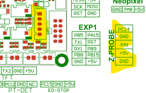

leniark Posté(e) Juillet 20, 2023 Auteur Posté(e) Juillet 20, 2023 Bonjour et merci @pommeverte, bonjour au forum, Ce n'et pas trop tard car le problème est toujours d'actualité Et désolé pour ma réponse tardive car de petits soucis de santé m'ont tenu éloigné de l'impression 3D. J'avais cherché un peu partout, et vu qu'effectivement de mauvais contacts pouvaient provoquer cette erreur. Mais dans mon montage, il n'y a qu'un câble d'une seule pièce qui va du 3DTouch au connecteur Z-PROBE de la carte SKR Mini E3 V2. J'ai tendance à dire que le branchement est correct, car le 3DTouch fait bien son démarrage, arrête bien le plateau, réagit bien aux commandes passées depuis l'écran de l'imprimante. Par contre si je lance une impression où il y a un G29, elle s'arrête. Et dans PronterFace j'ai clairement un problème. Je suppose que c'est pour la même raison.
pommeverte Posté(e) Juillet 20, 2023 Posté(e) Juillet 20, 2023 Salut, Les 3Dtouch ne sont pas un modèle de fiabilité. Il est donc possible que tu sois tombé sur une mauvaise version mais aux vues de tes déboires dans ton autre sujet que tu mènes en parallèle de celui-ci, il faudrait valider d'autres points (voir mon message) Dans le doute, est-ce que tu peux tester ce firmware à renommer en firmware.bin: firmware_SKRminiV2BLtouch_V1.bin J'ai fait les hypothèses suivantes: - régulation par PID du lit chauffant - BLtouch branché sur le port spécifique à 5 broches (pas le connecteur Zmin) - initialisation automatique de l'eeprom après le flashage du firmware. Il faut donc noter les valeurs des paramètres spécifiques à ton imprimante (pas/mm des moteurs, PIDs,...) pour les mettre à jour après le flashage. - l'input shaping est activé. En attendant de le régler (voir ici ), il faudra ajouter la ligne M593 F0 au début du Gcode de démarrage - la reprise après coupure d'alimentation est désactivée. Il suffit de l'activer dans le menu adéquate - le linear advance est activé mais défini à 0 en attendant le réglage ( voir cette vidéo ) - activation du Gcode M43 S qui permet de tester le BLTouch - assistant pour le réglage du Zoffset - assistant pour le réglage du plateau avec les molettes j'ai activé le babystep: en double-cliquant sur le bouton rotatif de l'écran lors de l'impression de la couche initiale, tu pourras régler la hauteur de la buse pour écraser plus ou moins la couche (voir cette vidéo pour mieux comprendre le principe) L'une des 1ères choses à valider sera le fonctionnement du 3D touch. Je te conseille de placer la buse à ~100mm au dessus. Lorsque celle-ci descend au début de la prise d'origine en Z, tu enfonces la touche du BLTouch avec le doigt. Si la buse continue sa descente, alors il faudra éteindre rapidement l'imprimante pour éviter la collision.

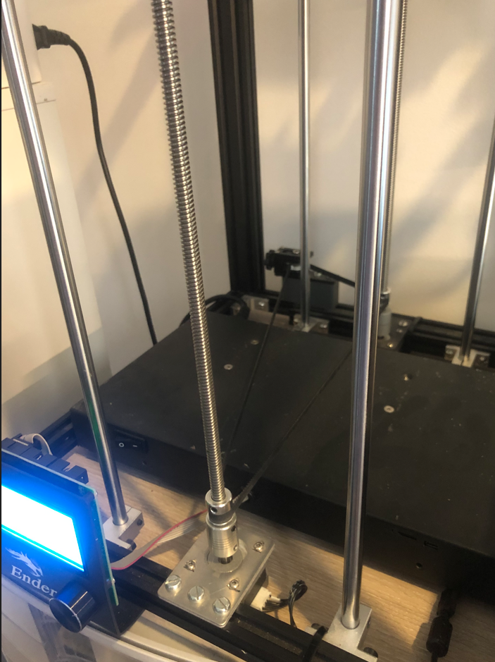

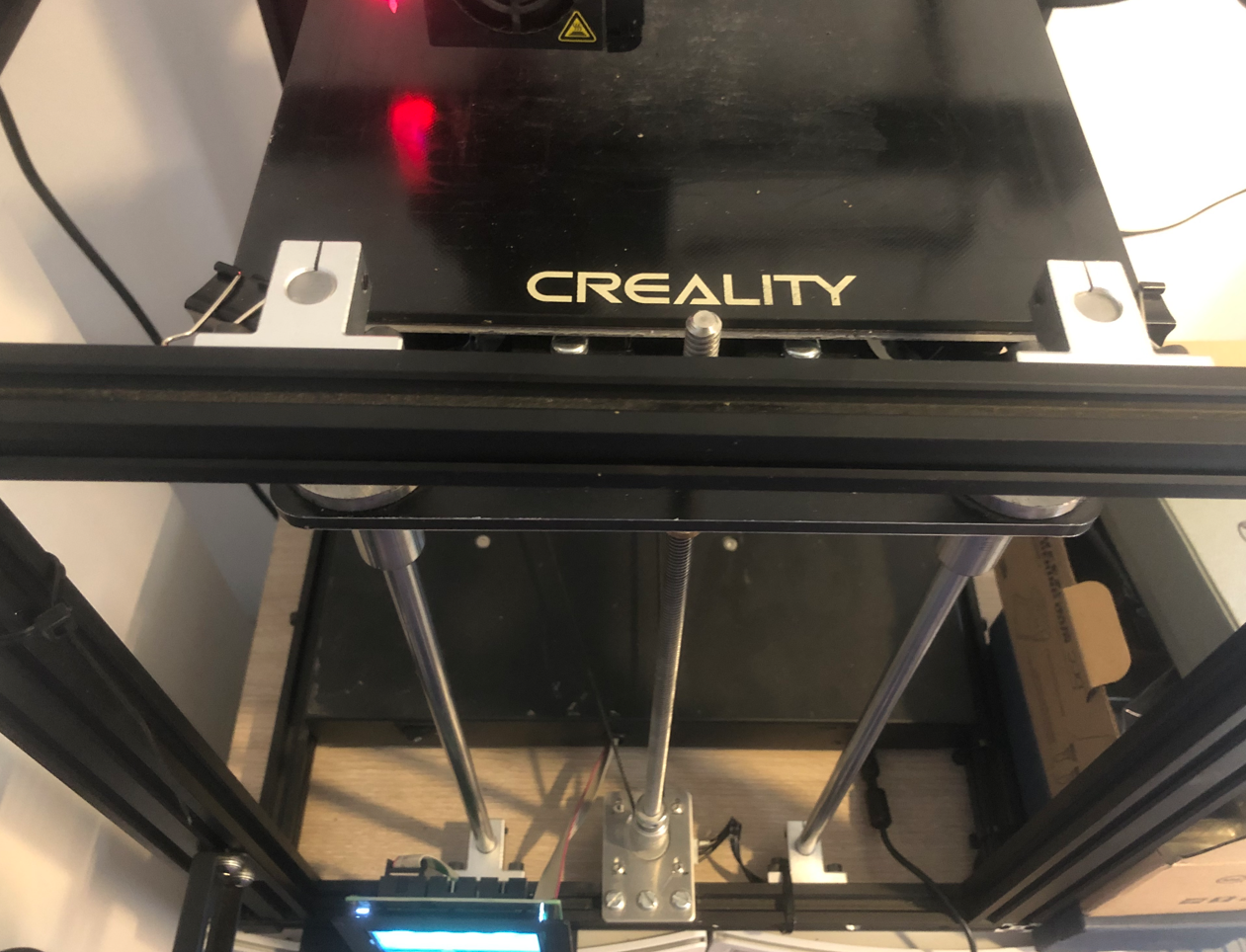

leniark Posté(e) Juillet 21, 2023 Auteur Posté(e) Juillet 21, 2023 Voilà comment ça se présente. C'est sur la base d'un kit acheté sur un site chinois. Il a en plus ajouté une courroie entre les 2 moteurs Z pour les synchroniser. Je dois dire que ça fonctionne mieux qu'avant. Il voulait installer la vis et les tiges de guidage à l'extérieur de la structure pour ne rien perdre, mais les pièces fournies pour la fixation sur le plateau étaient trop courtes. Merci pour la nouvelle version qui remet les zéros à la place habituelle Maintenant quand je fais un home, la tête vient en X=160 et Y=120mm (environ) et non plus au centre. Normal ou pas ? Autre question : si je lance ton gcode de nivelage, la tête va aller à fond du Y et donc toucher. J'ai regardé le gcode mais je ne vois rien qui définisse des coordonnées pour limiter la course. Désolé d'être un boulet... et encore merci pour ton aide, car sans toi c'était mort de chez mort... Où puis-je trouver le source du firmware compatible avec ces .h ? Je vais tâcher d'y comprendre quelque chose Je poursuis ma découverte du firmware. Je dirais que je dois modifier une de ces 2 lignes en jaune. Il me semble que le plus juste est de dire le #define Y_MAX_POS 200 // The size of the printable area#define Y_BED_SIZE 220 // Travel limits (linear=mm, rotational=°) after homing, corresponding to endstop positions.#define Y_MAX_POS Y_BED_SIZE Ensuite il faut créer le .bin....

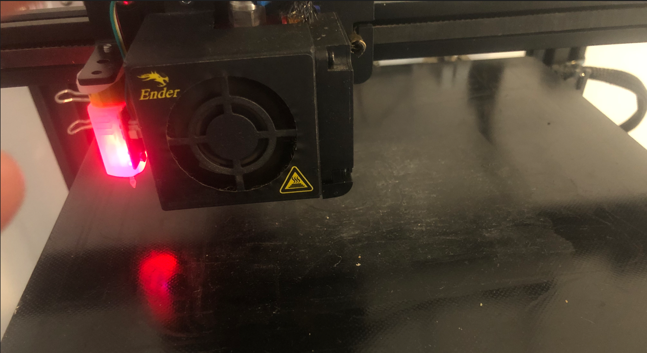

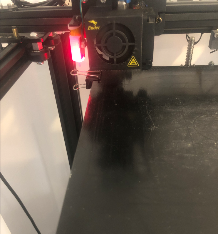

leniark Posté(e) Juillet 22, 2023 Auteur Posté(e) Juillet 22, 2023 Merci @pommeverte V5 installée. Voilà la photo de la tête après le home : Et voilà la photo quand le gcode de calibrage arrive en bout du X : le palpeur est dans le vide. Par contre je pense qu'avec la V5 il démarre sa 1ère prise de mesure plus loin sur l'axe X. On dirait que, exactement comme pour le home, l'offset pour la prise en compte du 3DTouch se fait dans le mauvais sens, si tu vois ce que je veux dire...
pommeverte Posté(e) Juillet 22, 2023 Posté(e) Juillet 22, 2023 il y a 8 minutes, leniark a dit : On dirait que, exactement comme pour le home, l'offset pour la prise en compte du 3DTouch se fait dans le mauvais sens, si tu vois ce que je veux dire... je vois, je vois, il y avait un piège à c... et j'ai sauté à pieds joints dedans ! satané référentiel inversé . Et bien c'est parti pour la V6, en espérant que ce soit la bonne : firmware_SKRminiV2BLtouch_V6.bin
