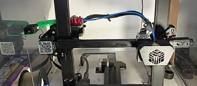

pascal44 Posté(e) Juillet 12, 2023 Partager Posté(e) Juillet 12, 2023 Bonjour, Voilà une info que je ne trouve nulle part alors je pose la question. Quel est, pour vous, la longueur idéale du Capricorn sur une Ender3 Max ? Longueur de l'extrudeur à la tête de la buse. Sur la doc des marchands on parle de 370mm pour l'Ender3 et 470 mm pour la CR10S Pro. Rien sur la MAX. Sur le FB anglais de la MAX on me dit 355mm (je trouve que c'est court) et sur le FB français on me dit 420mm pour la Ender3 V2. Bref, quel est ou serait pour vous la longueur idéale ? Merci. Lien vers le commentaire Partager sur d’autres sites More sharing options...
fran6p Posté(e) Juillet 12, 2023 Partager Posté(e) Juillet 12, 2023 Il y a 8 heures, pascal44 a dit : quel est ou serait pour vous la longueur idéale ? Coluche: «Dans la vie, y'a pas de grands, y'a pas de petits. La bonne longueur pour les jambes, c'est quand les pieds touchent par terre.» En gros tu mesures de la sortie de l'extrudeur à l'entrée de la tête quand elle est au maximum à droite sur l'axe X. Tu ajoutes une dizaine de centimètres (le PTFE va jusqu'à la buse sur la plupart des Creality), ça te donnera un bon point de départ. Lien vers le commentaire Partager sur d’autres sites More sharing options...
bblt Posté(e) Juillet 14, 2023 Partager Posté(e) Juillet 14, 2023 bonjour voilà une photo de ma mienne la tête est au maximum à droite et hors plateau, comme tu peux le voir ça illustre parfaitement les propos de @fran6p ne pas oublier que la longueur du tube influe sur les rétractations. bonne journée Lien vers le commentaire Partager sur d’autres sites More sharing options...

pascal44 Posté(e) Juillet 15, 2023 Auteur Partager Posté(e) Juillet 15, 2023 il y a 23 minutes, bblt a dit : heuu bourde, rétraction et non rétractation, correcteur orthographique Oui. On fait tous cette erreur. Rétraction. Finalement, j'ai mis un capricorn de 40 cm de long environ. Cela fait une belle courbe. J'ai refait les e-steps et... cela se passe pas trop mal. Un tout petit peu de cheveux d'ange. Encore des réglages à affiner. Lien vers le commentaire Partager sur d’autres sites More sharing options...
