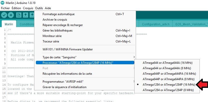

Maintenance26 Posté(e) Juillet 21, 2023 Auteur Partager Posté(e) Juillet 21, 2023 Salut, alors j'ai tester avec l'arduino et ca ne marche toujours pas au moment de transferer le programme de l'arduino dans l'imprimante ca me mets cette erreur. Citation avrdude: Expected signature for ATmega644 is 1E 96 09 Double check chip, or use -F to override this check. Failed chip erase: uploading error: exit status 1 Lien vers le commentaire Partager sur d’autres sites More sharing options...
pommeverte Posté(e) Juillet 21, 2023 Partager Posté(e) Juillet 21, 2023 Salut, il y a 20 minutes, Maintenance26 a dit : ca ne marche toujours pas tout simplement parce que tu n'as pas sélectionné le bon processeur : Citation Then, select Sanguino (1284P Boards) as the board Lien vers le commentaire Partager sur d’autres sites More sharing options...
Maintenance26 Posté(e) Juillet 21, 2023 Auteur Partager Posté(e) Juillet 21, 2023 (modifié) ca a fonctionné il me reste plus qua faire les test je viens de faire les test et ca se deroule bien mais le probleme est que je ne peu pas calibrer mon bltouch car je ne peut pas passer mon axe z en negatif ce qui fait que ma buse reste bien au dessus du plateau y a t'il un parametre que je ne voie pas? Modifié (le) Juillet 21, 2023 par Maintenance26 Lien vers le commentaire Partager sur d’autres sites More sharing options...
