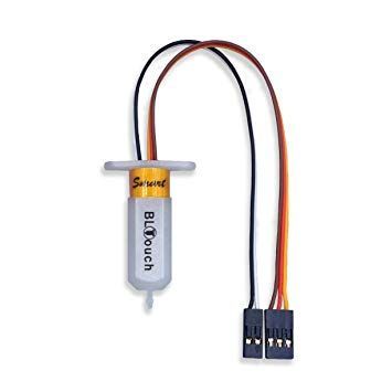

salut colasse, et merci a mon ami @PPAC de m'avoir tag 😉. alors la X2 et la Genius pro utilisant de base un 3Dtouch (pour rappel) un 3dtouch est juste un clone de qualité plus ou moins bonne d'une BLtouch officiel donc tout mes firmware 2.0.9.3 ou 2.1.2 sont compatible avec le BLtouch 😉
Tu trouveras dans ma signature le tuto sur l'install d'un Bltouch cela impose un support pour bltouch adapter et d'éffectué quelques adaptation et réglage via commande Gcode. Pour rappel le 3dtouch artillery utilise 4 fils le Bltouch de Antclabs a 5 fils (2 fils de masses) il faut coupé et ne pas utiliser le fils noir du coup et soit monter un connecteur JST HX adapter ou couper le connecteur du 3dtouch artillery et le souder au cable du BLtouch.
Tu trouveras pas mal d'infos utile dans le sujet 😉

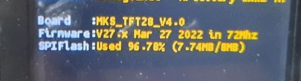

J ai installé le firmware 2.1.2 et le Bl touch et tout semble bien fonctionner.Je souhaiterai savoir comment on active la fonction M593 input shaping.
Je ne vois pas cette fonction sur le TFT ,comme par exemple le linear advance ou autres.
Faut il changer de firmware TFT ?actuellement je suis avec celui joint en fichier.
Merci encore d'avance pour vos réponses.
Cordialement
Thibaud

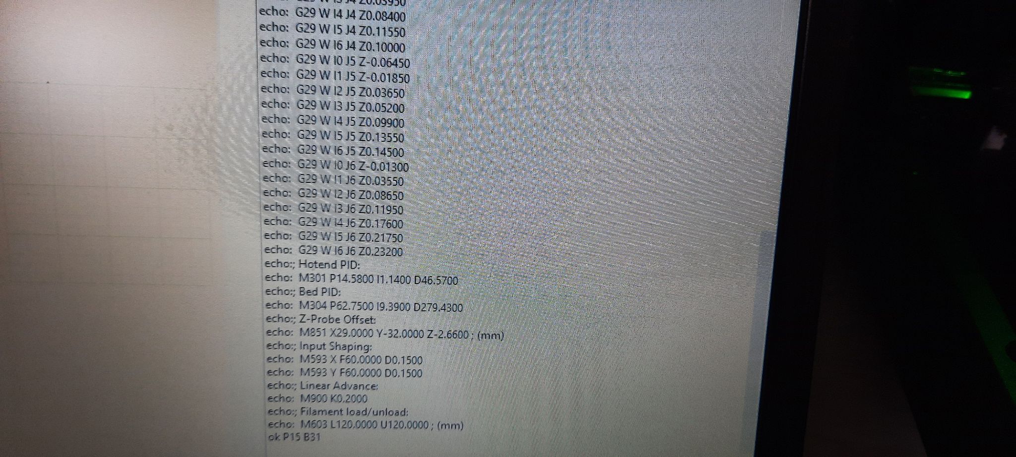

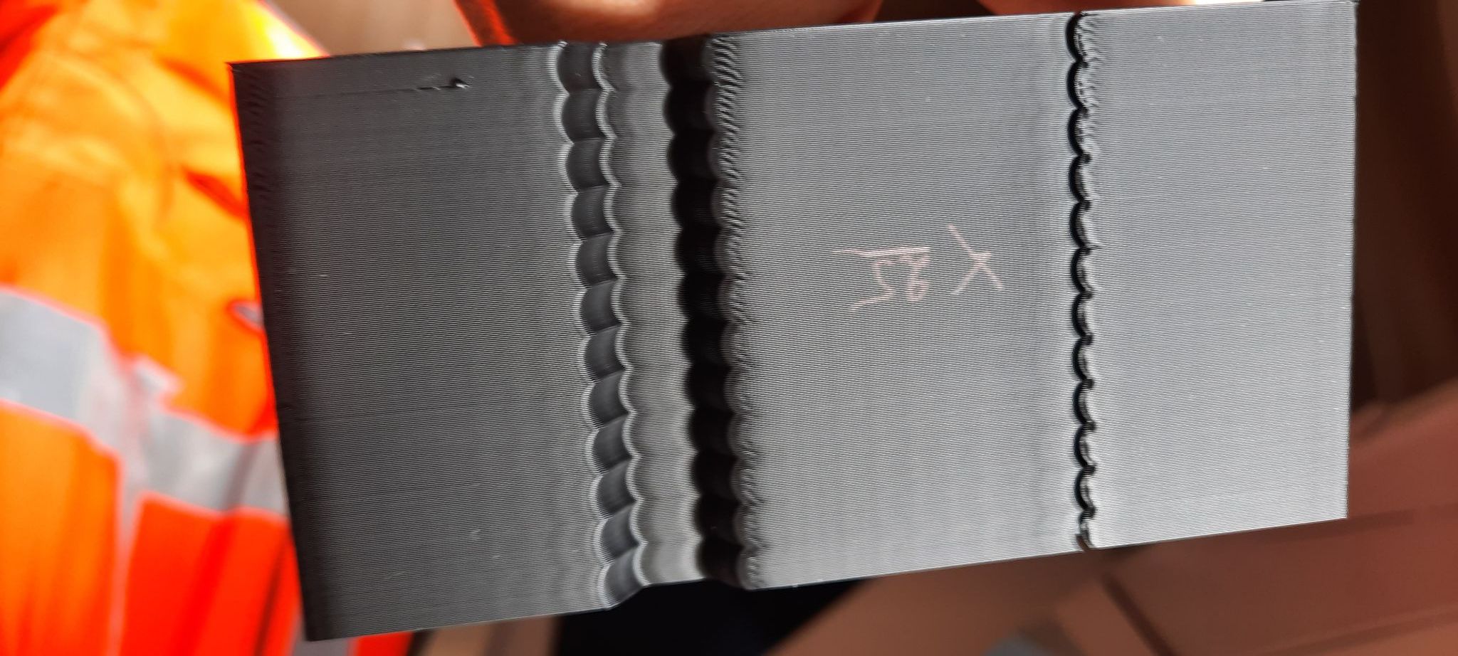

Re bonjour Mr Magounet.

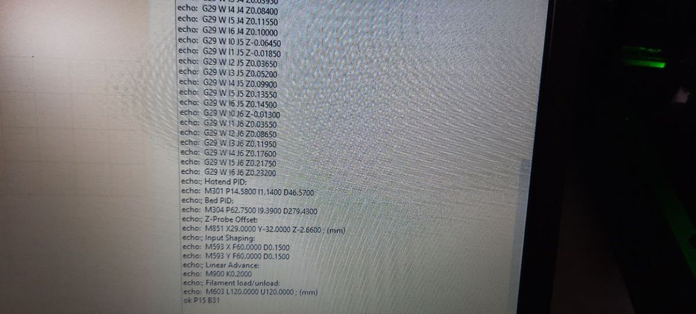

Premier print du Bench, mais en me connectant via pronterface sur ma X2 ,l input shapping n'été pas à 0.
Ci-joint photos du firmware lors de la 1ére connection de pronterface M593 X F60.00 D0.1500
                                                                                                                     M593 Y F60.00 D0.1500
et le linear advance été M900 K0.2000
1/ Est ce normal ces paramètres.
2/ Qu'est ce que le D0.1500

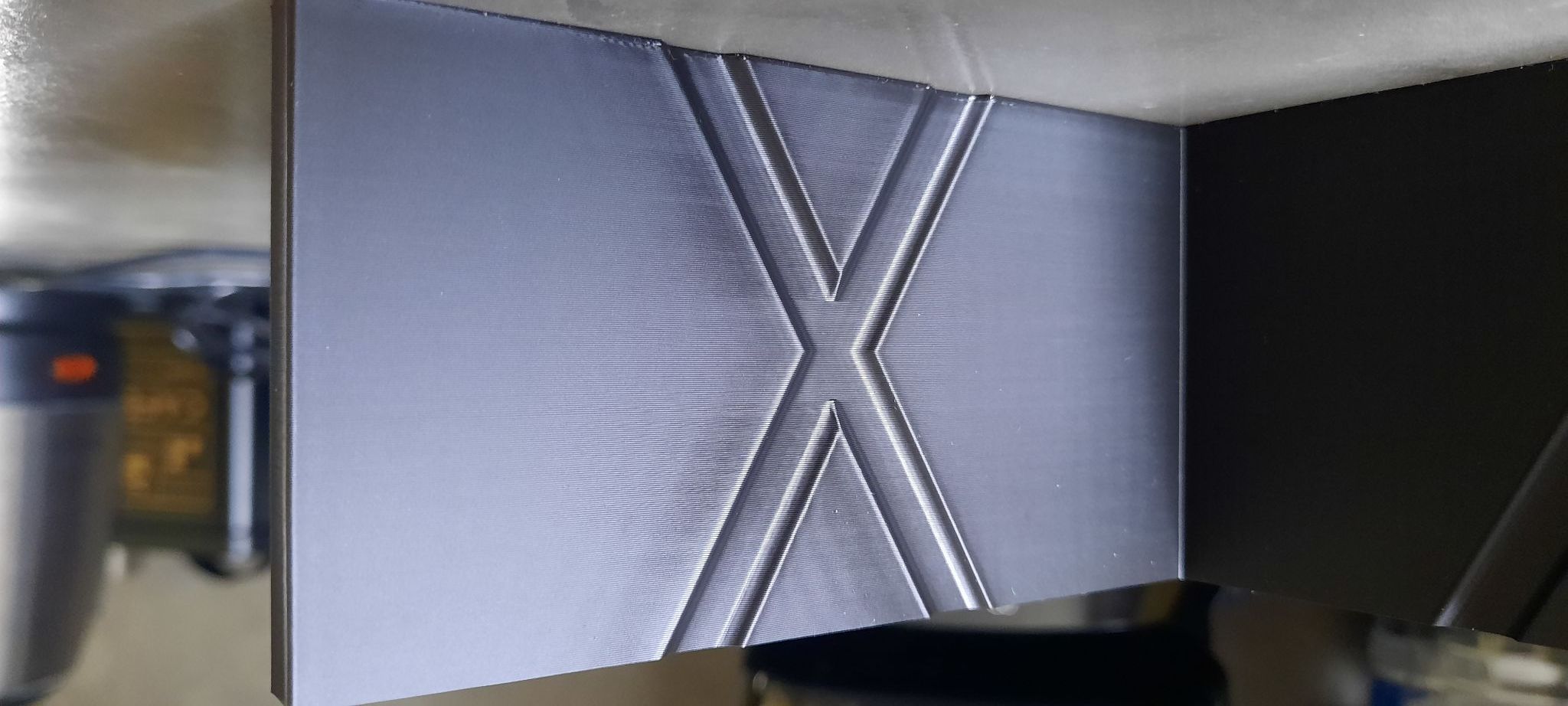

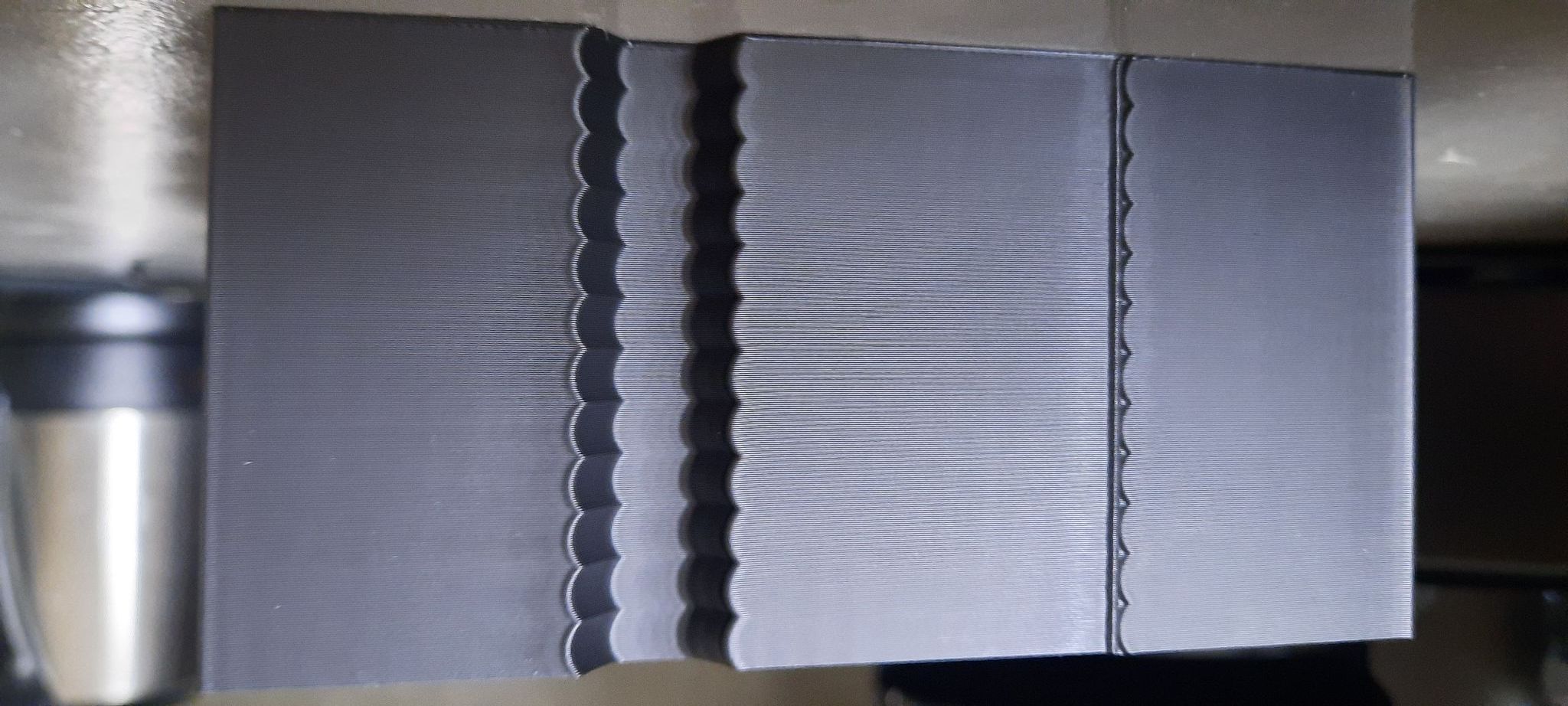

Ci joint photo de mon bench avec les paramètres de votre firmware.
3/ quelle lecture avez vous sur les photos pour le réglage de l input shapping, je vois 25mm de la base.
Merci d'avance pour votre retour.
Cordialement
Thibaud

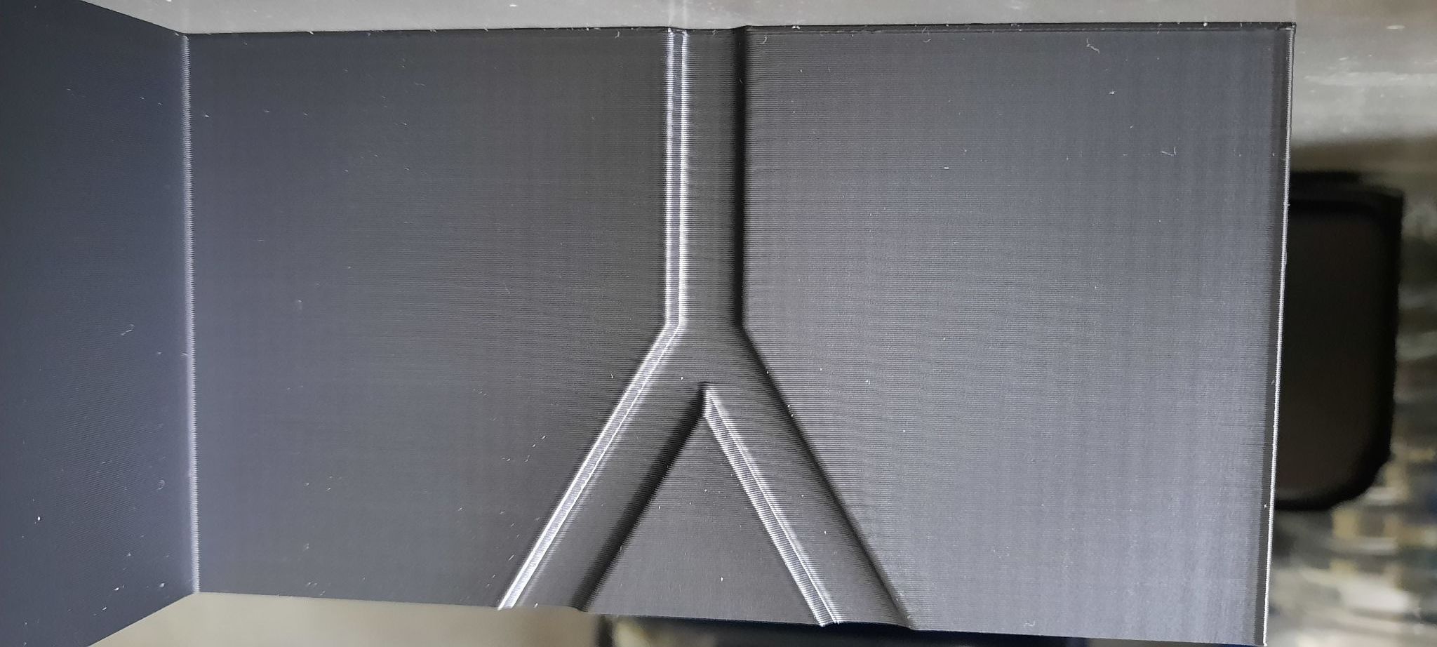

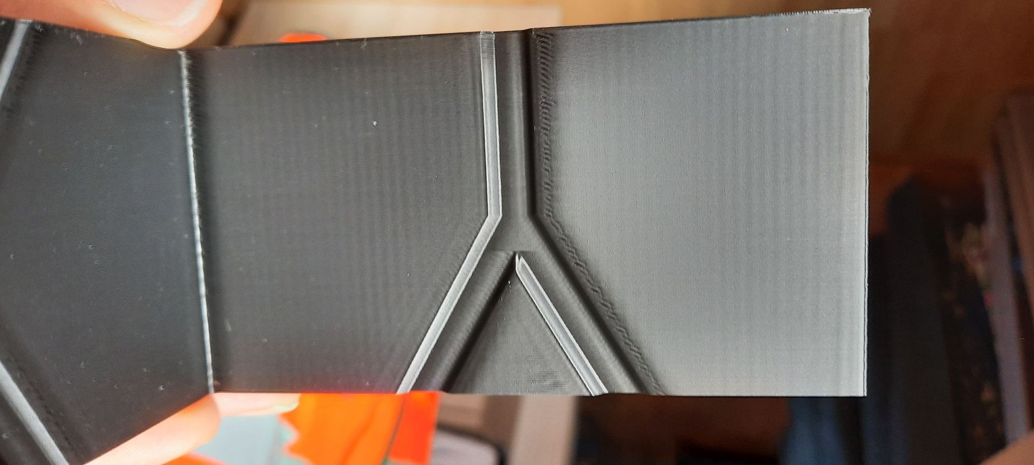

Mr Magounet

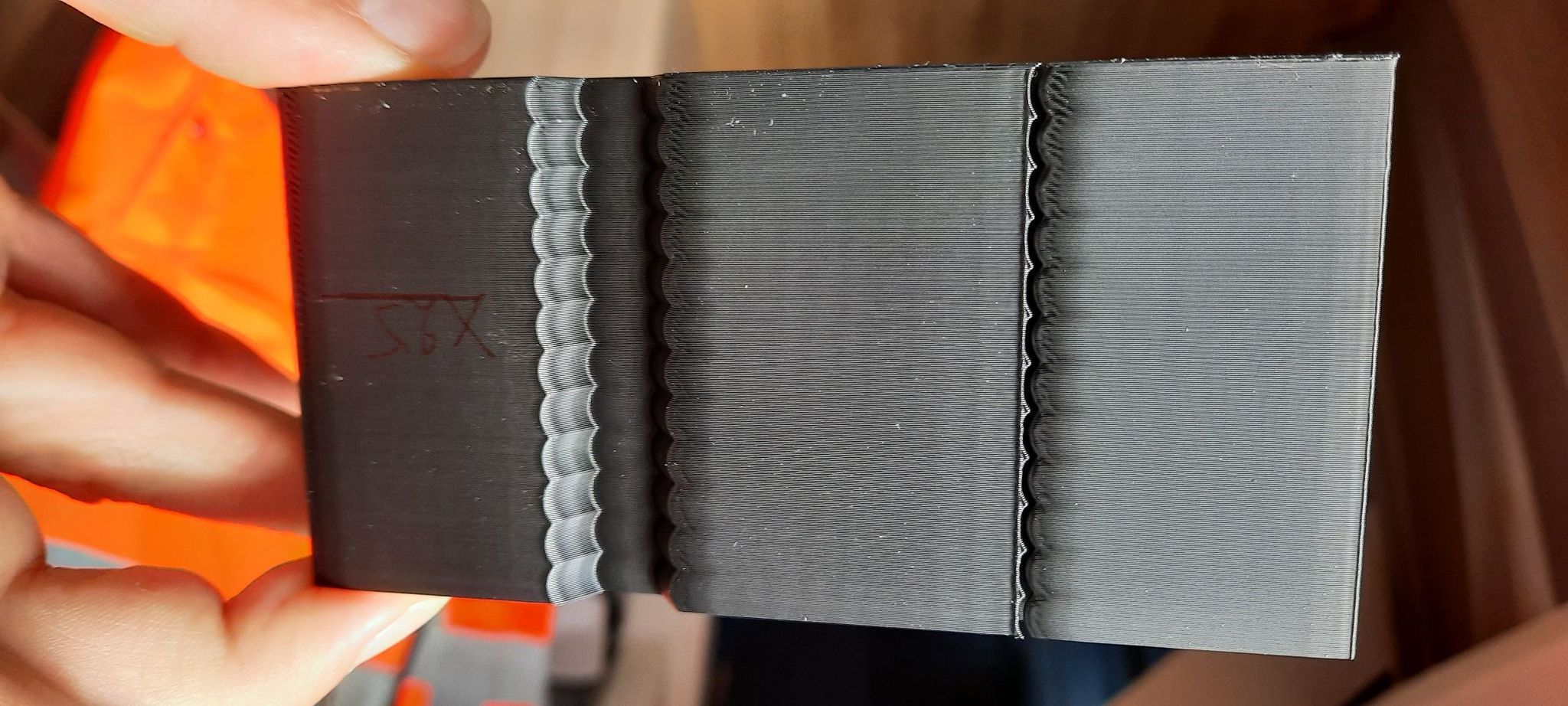

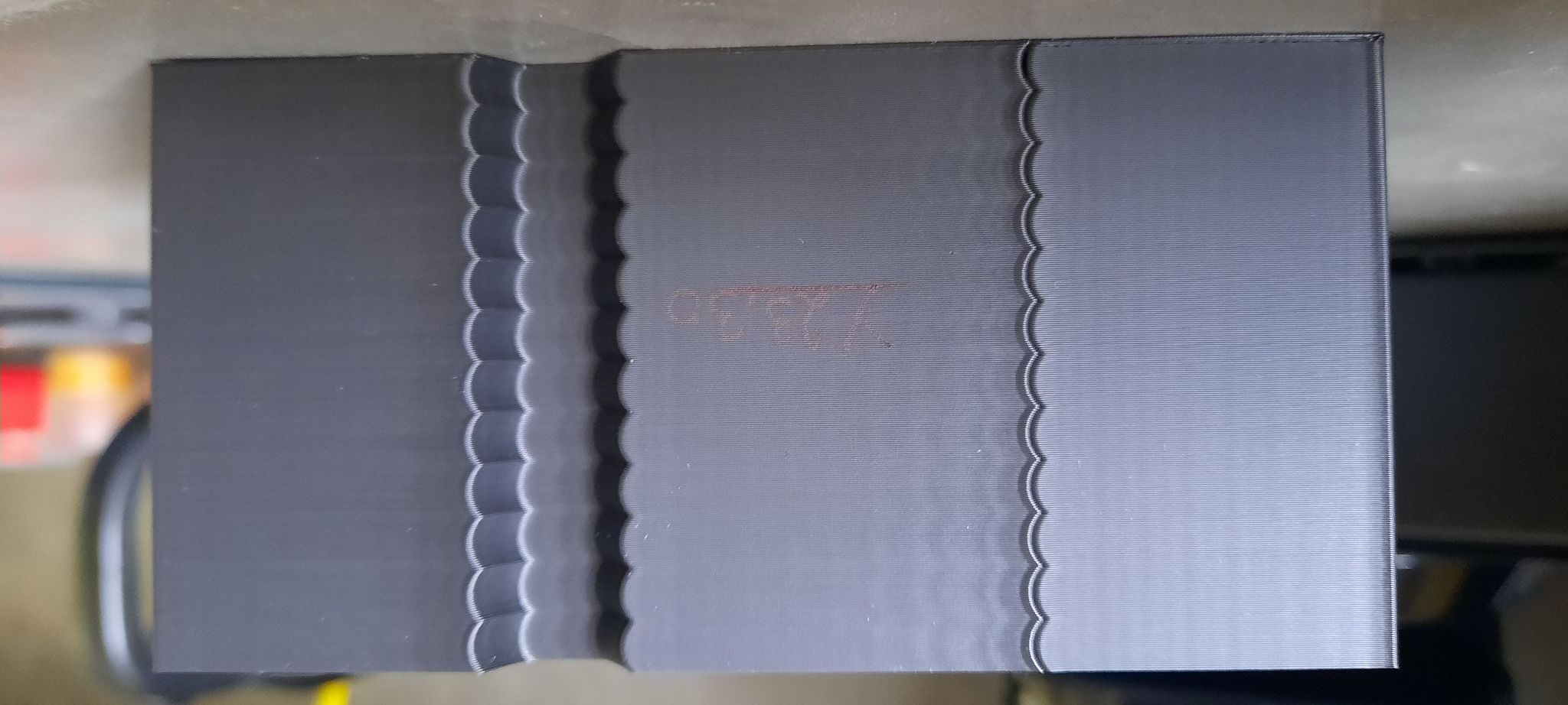

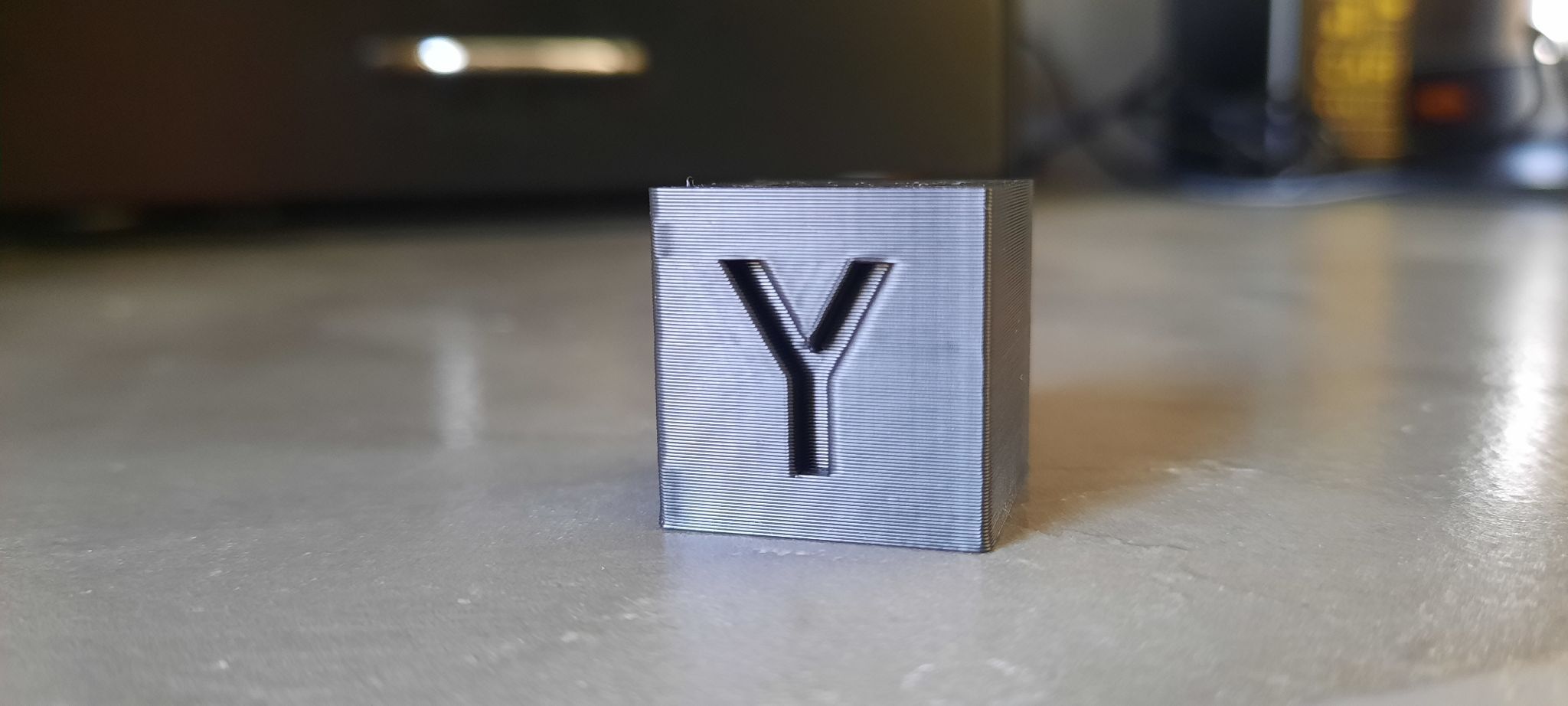

Voilà  les photos avec une correction de l input shapping en X et Y avec une mesure à  25mm et j ai laissé le D0.1500 sur le X et le Y.
Je crois que le X est très  satisfaisant.
Le Y à  besoin d une correction à  23.30.

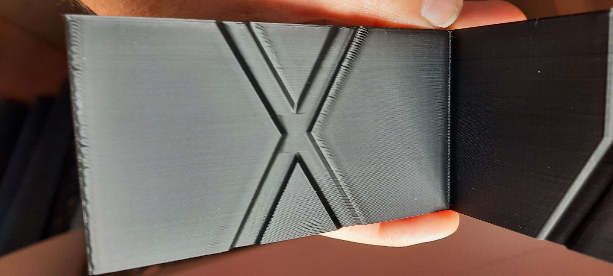

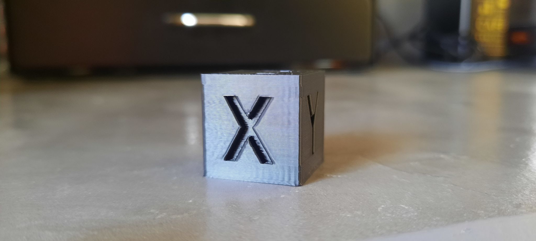

Impression du cube de calibration à 120mm/s avant correction de l input shaping en X.
Le cube valide le besoin de la correction en X
le linear advance est à  0.
Que pensez vous des angles du cube?
Qu en pensez vous de tout cela.
