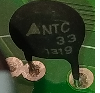

Lorenzo78 Posté(e) Juillet 13, 2023 Partager Posté(e) Juillet 13, 2023 (modifié) Salut, Voila, je voudrais vos conseils ou avis pour le test d'une thermistance installée sur une plaque à induction (c'est la raison pour laquelle j'ai mis ça dans blabla ). Voici une photo de la bête: Diamètre 7.5mm épaisseur3.5mm Quand je la teste elle indiqur une valeur de 35 ohms (température de la pièce 25°) mais mon multimètre sonne. Questions: Est-ce que cette thermistance est "bonne" ou HS (sur les vidéos de tests que j'ai pu voir cette thermistance ne fait pas sonner le multimètre et j'ai testé des themistance de mon imprimante qui ne font pas sonner mon multimètre non plus). Si "33" imprimé sur la thermistance signifie bien 33 ohms, que signifient les chiffres en dessous ? Si je dois en racheter quel modèle prendre ? il y en a en 1,3A et en 2,5A ... Merci d'avance pour vos réponses Modifié (le) Juillet 13, 2023 par Lorenzo78 Lien vers le commentaire Partager sur d’autres sites More sharing options...
Funboard29 Posté(e) Juillet 14, 2023 Partager Posté(e) Juillet 14, 2023 Bonjour, Les chiffres sont une référence constructeur, c'est ce qui va te donner l'ampérage et la plage d'utilisation. Tu as la même en 2.5A ici As tu dessoudé le composant pour le tester ? sinon ton multimètre va réagir à l'environnement. Lien vers le commentaire Partager sur d’autres sites More sharing options...
Lorenzo78 Posté(e) Juillet 14, 2023 Auteur Partager Posté(e) Juillet 14, 2023 Merci pour ta réponse. Je n'ai pas déssoudé le composant mais je n'imagine pas les dessouder tous pour les tester ! La thermistance réagit bien à la chaleur et la valeur indiquée sur le multimètre baisse avec l'élévation de la température. La plaque fonctionne correctement jusqu'à ce qu'on demande à une plaque de chauffer, elle semble chauffer pendant 3 secondes puis se met en erreur ... Lien vers le commentaire Partager sur d’autres sites More sharing options...
Funboard29 Posté(e) Juillet 15, 2023 Partager Posté(e) Juillet 15, 2023 Tester au multimètre un composant soudé, à de rares exceptions près, ne sert à rien. Le plus souvent la CTN est reliée à la masse ou plus rarement directement à la tension d'alim. dans ces deux cas on mesure la différence de tension. Si on rajoute un ampli ops on mesurer aussi le courant. Que la varistance réagisse à la chaleur ne signifie rien, elle peut très bien tendre vers le court-circuit si R --> 0. As tu un code d'erreur ? quel âge a ta plaque ? Lien vers le commentaire Partager sur d’autres sites More sharing options...
Lorenzo78 Posté(e) Juillet 15, 2023 Auteur Partager Posté(e) Juillet 15, 2023 il y a 5 minutes, Funboard29 a dit : Tester au multimètre un composant soudé, à de rares exceptions près, ne sert à rien. OK bien compris. La plaque a moins d'une dizaine d'année (2014) mais a très peu servi. Elle fonctionne correctement jusqu'à ce que, après avoir choisi l'un des trois feux (n'importe lequel ) on mette la puissance sur n'importe quelle valeur. Alors la plaque semble chauffer 3 secondes puis s'arrête. L'affichage clignote, un code erreur s'affiche qui ressemble à un 9 à l'envers. Selon la notice et les codes fournis par le constructeur (Bosch) L'incident rapporté est "Panne dans le système électronique" le moyen d'y remédier est "débrancher et attendre 30 secondes" et une astérisque renvoie à "Si l'indication persite prévenez le service après vente" .... Lien vers le commentaire Partager sur d’autres sites More sharing options...
Funboard29 Posté(e) Juillet 15, 2023 Partager Posté(e) Juillet 15, 2023 Bosch te demande de faire un reset en coupant l'alim, ça peu aider, comme allumer un cierge. Malheureusement ta carte est en panne et à moins de trouver un atelier qui répare ça tu es bon pour la changer. Lien vers le commentaire Partager sur d’autres sites More sharing options...
