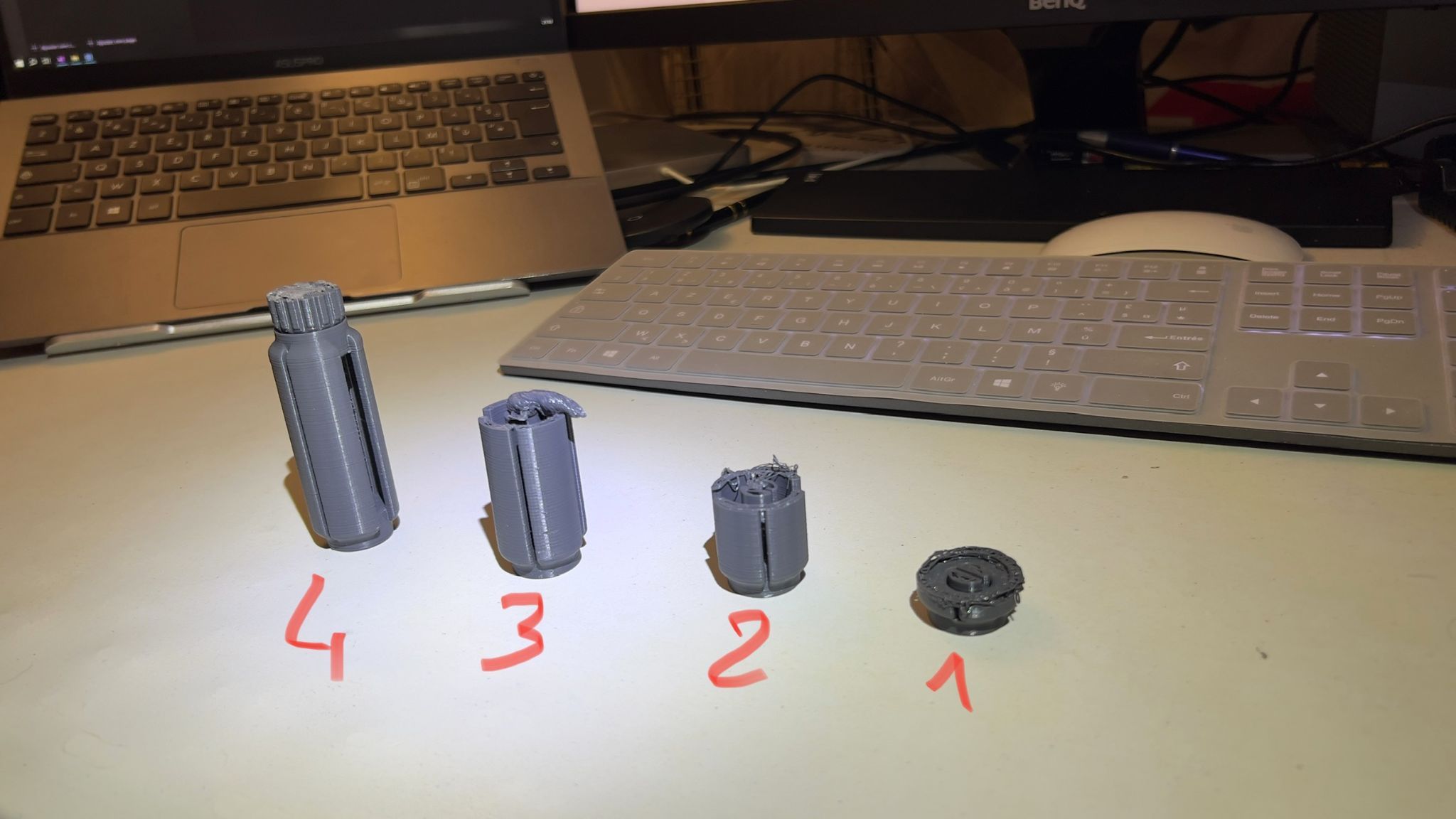

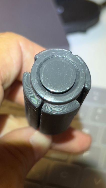

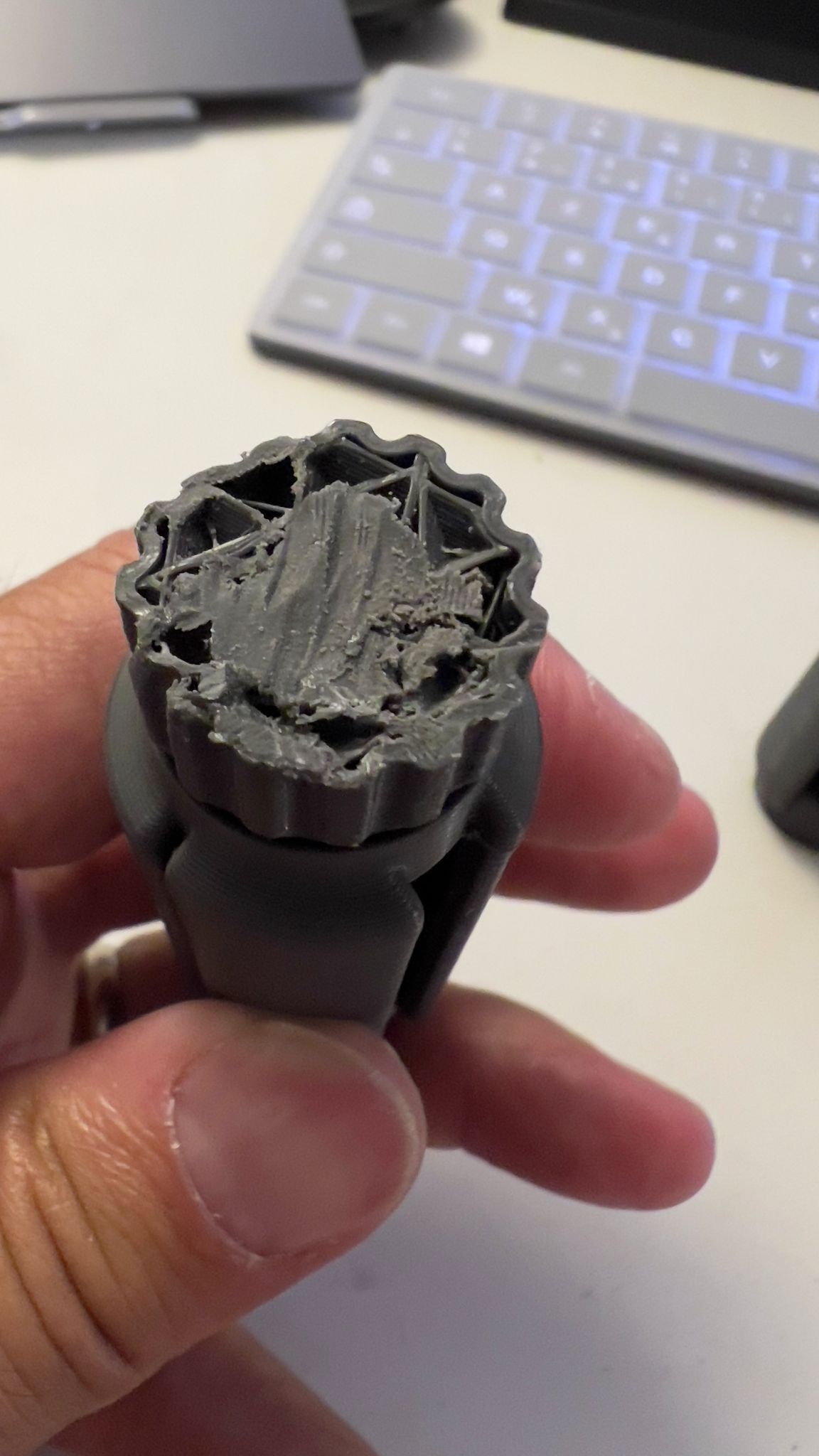

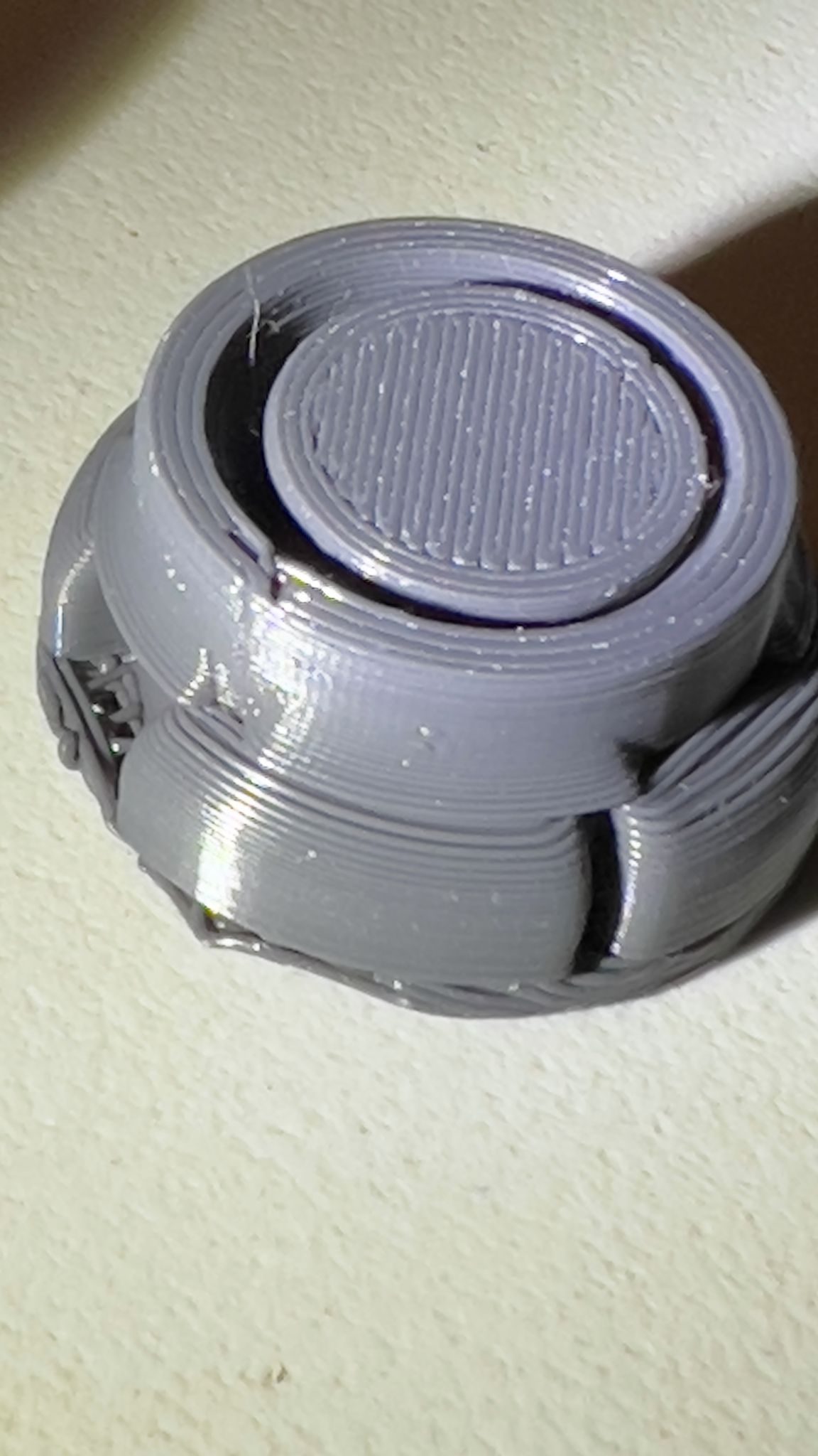

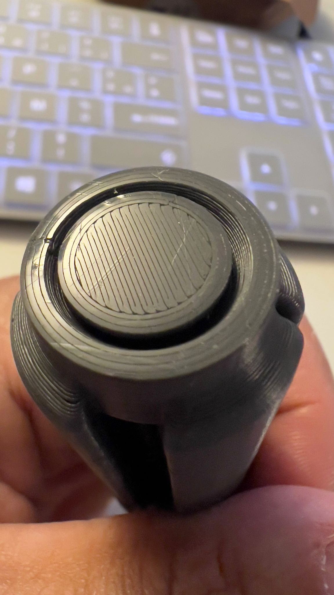

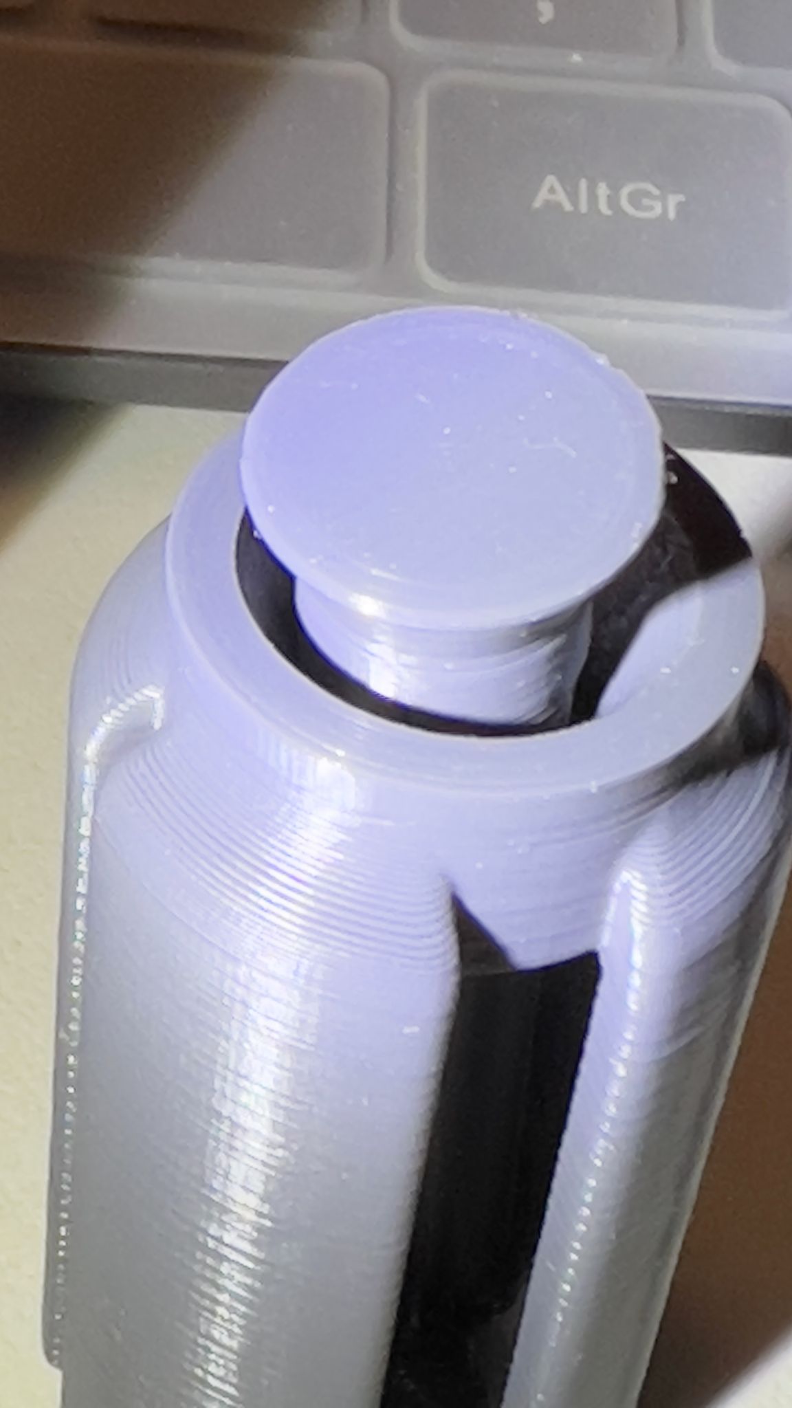

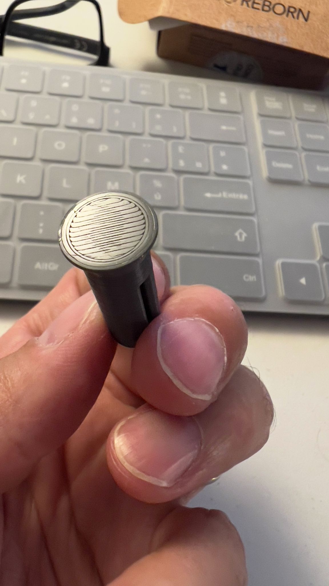

Le 14/07/2023 at 18:25, pommeverte a dit :
Content que le problème soit résolu. 👍
Est-ce que tu peux fournir une photo du dessous d'une pièce pour que l'on ait une idée de l'écrasement de la 1ère couche? As-tu bien réglé le Zoffset du point de commutation du détecteur par rapport à l'extrémité de la buse (décalage en Z de la buse)?
Je ne sais pas si c'est possible avec le firmware de Creality, mais avec celui de TinyMachine, tu peux régler la hauteur de buse en cours d'impression.

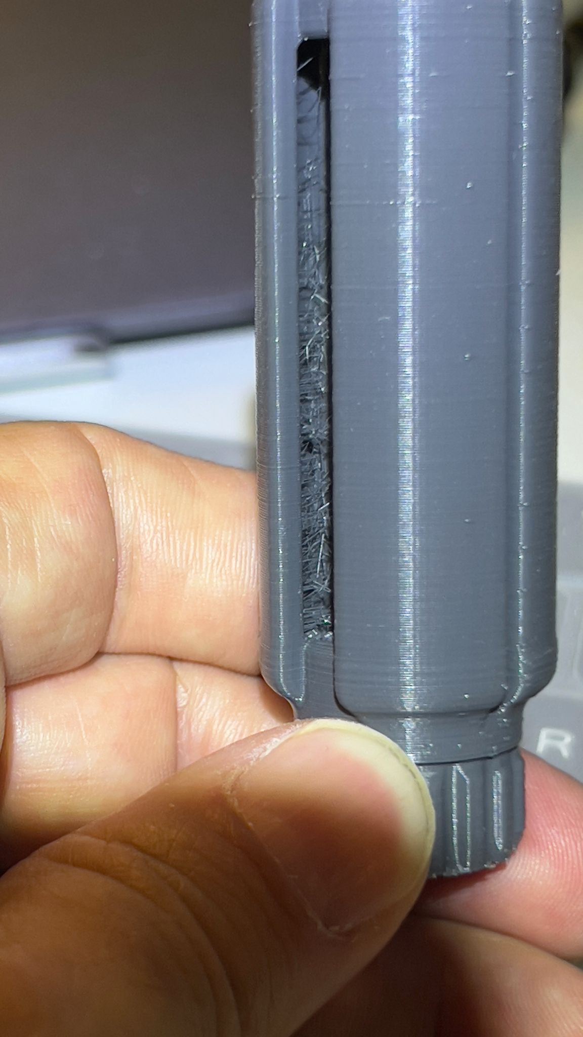

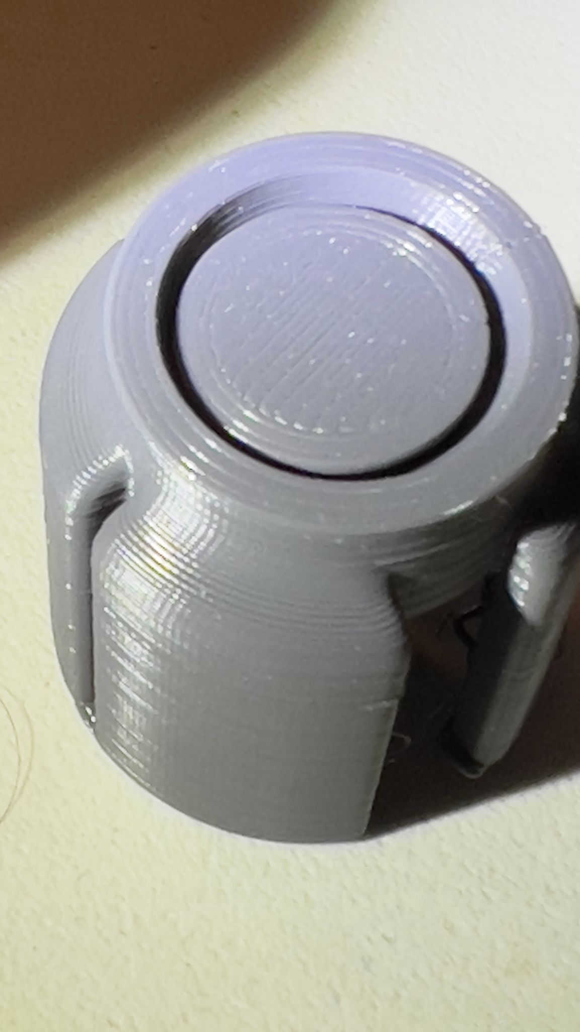

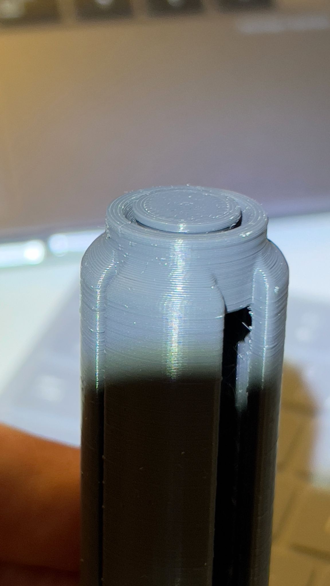

voici quelques photo de l'évolution de droite à gauche 😅
Au fait c'est une impression d'un économiseur de dentifrice, on glisse l’arrière du tube dans la grosse fente et on tourne la molette!
  2. IMG_6653.thumb.jpg.2657f6c6adb84a913ad743a354c51a6a.jpgIMG_6644.thumb.jpg.133f947a9f7fb1e111abd6b75222ff3a.jpg
  4. IMG_6643.thumb.jpg.028a35218683cff3e0e20b900074daf3.jpgIMG_6651.thumb.jpg.3ba1dfa93be4629e6e9284f4b98d2c71.jpgIMG_6649.thumb.jpg.81e7333629cb145aeb325418e6a3b098.jpgIMG_6650.thumb.jpg.e714cf575e51dda31676de454ebfb1b5.jpgIMG_6667.thumb.jpg.68e0ac7aedc58df3468a4ddf7db34afa.jpg

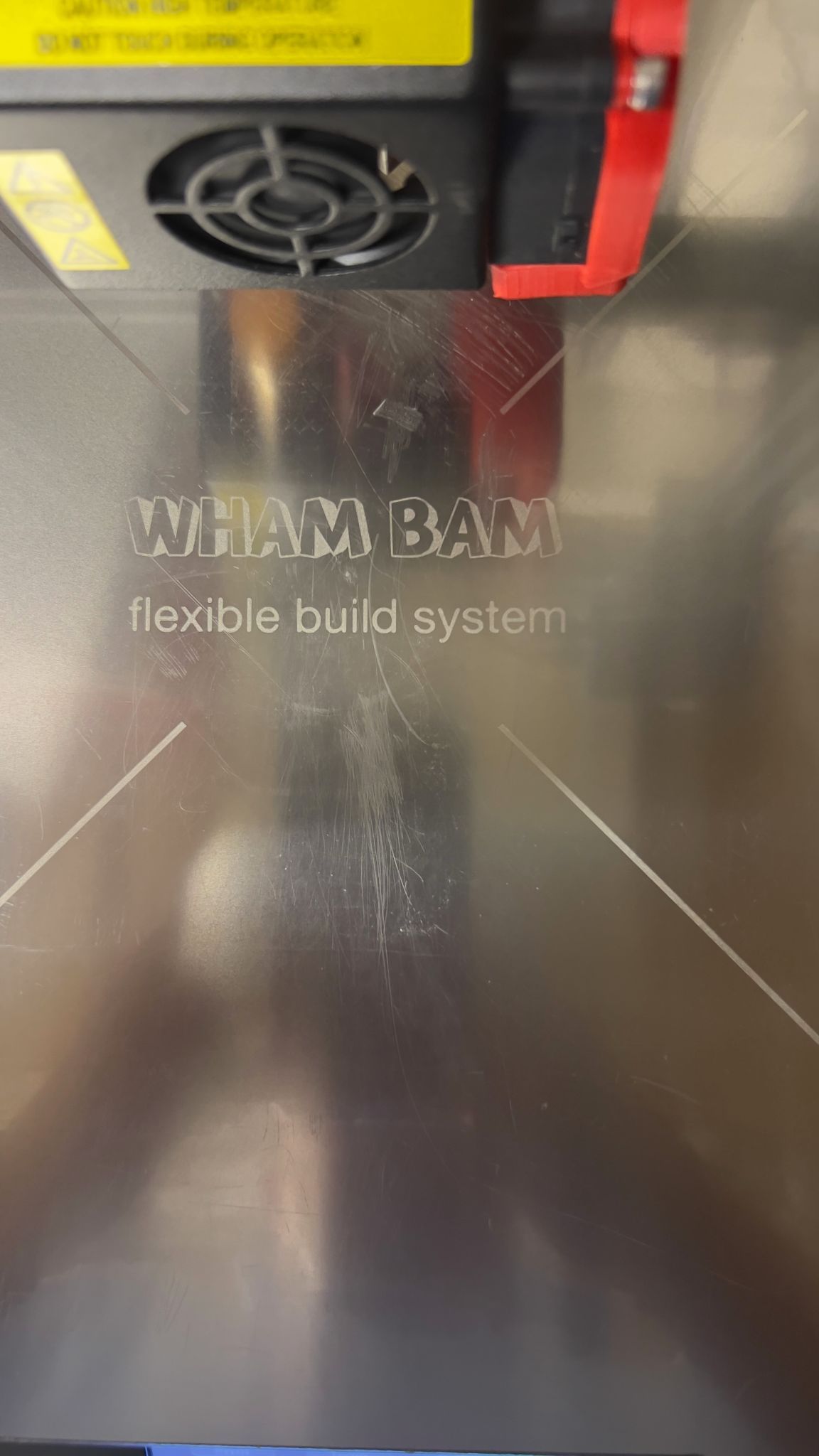

Ton intervention pour le réglage du plateau est à partir de la pièce numéro 3. mais elle c'est décollé à partir de 40%. Pour la 4, j'ai bien nettoyé la plaque (wham-bam) avec de l'alcool à 90°( à défaut de mieux) et j'ai mis de la laque sur ma plaque(bonne ou mauvaise idée tu me dira), l'impression est allée au bout mais même si juste avant les dernières couches de finition, la pièces c'est de nouveau décollée mais elle est quand même fonctionnelle! Par contre on aperçoit pas mal de filaments entre les deux pièces! ( visible sur l'avant dernière photo).

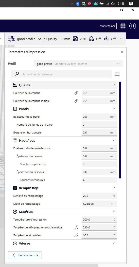

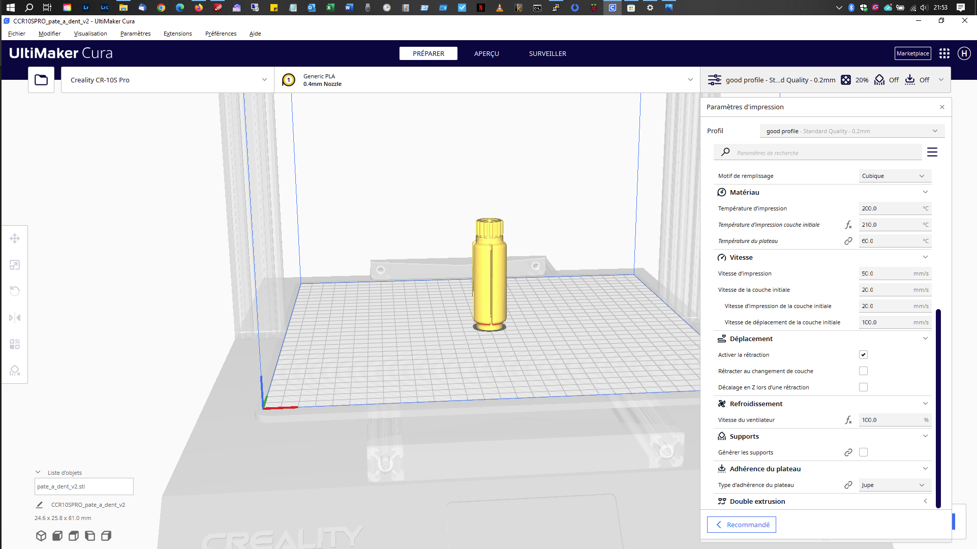

je découpe avec ultimaker cura 5.3.1 voici mes réglages:
Capturedcran(4).thumb.png.96080df1edd9bbb043d77db73aa33349.pngCapturedcran(6).thumb.png.c86e415dc4f1a4eaa9dfa940450bf29e.png
Merci pour ton aide 🙂

Salut,
Pour les pièces hautes, il ne faut pas hésiter à ajouter une bordure assez large (10 lignes, voire 15, par exemple avec un décalage de 0.1mm pour qu'elle soit plus facile à enlever de la pièce après impression) au lieu de la jupe, dans la section adhérence. Tu peux aussi activer le paramètre "la bordure remplace le support".
Au niveau de la couche initiale, elle me semble suffisamment écrasée.
Pour le profil Cura, tu peux le fournir au format HTML en passant par l'extension "export HTML cura setting" en suivant ce tuto ou cette vidéo
En passant, tu sembles avoir beaucoup de fils d'ange. Tu as ce test qui te permet de déterminer les paramètres de rétraction.
Dans Cura, tu peux afficher tous les paramètres:
Citation
et une aide pour la compréhension des paramètres avec l'extension "Cura Settings Guide". Une fois installée, il te suffira de faire un clic droit sur le paramètre (-> Settings Guide). Cerise sur le cageot 😜, tu as une section "troubleshooting" en bas à droite de la fenêtre "Settings Guide" pour t'aider à résoudre des défauts d'impression
Attention: j'ai complété plusieurs fois mon message 🥴

Salut,
Histoire de chipoter 😅, je n'aurais que quelques suggestions sur ton profil:
  • le paramètre  "Largeur minimale de la ligne de paroi" à réduire à 0.17mm pour éviter les trous
  • le paramètre "Largeur minimale de la ligne de paroi fine"  à réduire à 0.17mm pour éviter les trous/manques
  • le paramètre "Pourcentage de chevauchement de la couche extérieure" à passer à 30% pour une meilleure adhérence entre les les parois et le remplissage
  • le paramètre "Nombre de lignes de la paroi" à passer à 3 pour éviter de voir le motif de remplissage à l'extérieur de la pièce
