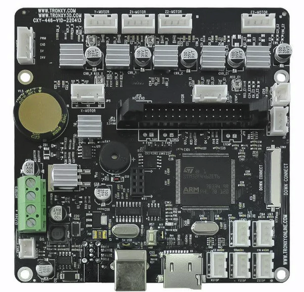

JosRendal Posté(e) Juillet 14, 2023 Partager Posté(e) Juillet 14, 2023 Bonjour, J'ai récupéré une imprimante 3d Tronxy XY-3SE-2E dont la carte mère 103 (CXY-V6-191017) est en panne. Par quelle carte puis-je la remplacer, car sur le site tronxy il y en a plusieurs. merci d'avance à tous. Lien vers le commentaire Partager sur d’autres sites More sharing options...
JosRendal Posté(e) Juillet 14, 2023 Auteur Partager Posté(e) Juillet 14, 2023 Bonjour à Tous J'ai récupéré une imprimante 3D Tronxy XY-3SE-2E dont la carte mère 103, - CXY-V6-191017. Il y a plusieurs modèles chez Tronxy. pourriez-vous m'indiquer celle que je dois acheter Merci d'avance J'ai omis de dire que la carte mère était cuite ........ Lien vers le commentaire Partager sur d’autres sites More sharing options...

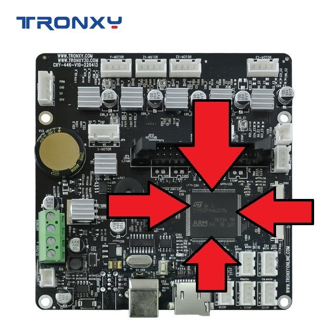

pommeverte Posté(e) Juillet 18, 2023 Partager Posté(e) Juillet 18, 2023 Salut, Devant tant de réponses , il est nécessaire de faire appel aux spécialistes TRONXY: @Yellow T-pot, @fred5976,... En attendant leur avis, je dirais que c'est la #446 V10-220413U de cette page, puisque d'après cette page, la version avec U disk est compatible avec ton imprimante. Lien vers le commentaire Partager sur d’autres sites More sharing options...
JosRendal Posté(e) Juillet 18, 2023 Auteur Partager Posté(e) Juillet 18, 2023 Bonjour pommeverte. merci pour ta réponse. je ne pense pas que ça soit la bonne, il n'y a pas le connecteur E2 en haut à droite. Je pencherais pour la #446 V10-2204132E, ou la deuxième que tu as mis en lien .(https://li3dforum.ovh/8Mu) j'ai joint la photo de ma carte. De toute façon, tu as raison on va attendre les spécialistes. Lien vers le commentaire Partager sur d’autres sites More sharing options...
pommeverte Posté(e) Juillet 18, 2023 Partager Posté(e) Juillet 18, 2023 il y a 54 minutes, JosRendal a dit : je ne pense pas que ça soit la bonne, il n'y a pas le connecteur E2 en haut à droite arf , bien vu! je suis donc d'accord avec ta référence puisque c'est la seule à avoir 5 pilotes de moteurs. Coté firmware, il devrait être facilement compilable puisque Tronxy a fourni les sources ici Lien vers le commentaire Partager sur d’autres sites More sharing options...
fred5976 Posté(e) Juillet 18, 2023 Partager Posté(e) Juillet 18, 2023 Merci @pommeverte d'avoir pris le relais. A ma connaissance, toutes les 446 avec 2 drivers pour les extrudeurs sont compatibles (en fait c'est la même carte, , seul le firmware change). Sur le site officiel tronxy (tronxy3d.com), il y a effectivement 2 réf dispo. Quel est la différence entre les 2, aucune idée. Perso, je n'ai jamais testé la 2204132E, je n'ai que des 191121. @JosRendal, Le mieux, ça serait de demander au support tronxy laquelle est la plus adaptée pour ton modèle de xy-3. Quant à l'achat, perso, je passe par leur site, c'est souvent moins cher mais surtout plus "sur" en tout cas en ce qui concerne les cartes (en ce moment, les 446 pour 2E sont a moins de 60€). Désolé de ne pas pouvoir faire mieux tout de suite, je suis en plein déménagement, les machines sont emballés et stockées et la je réponds de mon téléphone. Donc pas simple. Tiens nous au jus de tes ava 1 Lien vers le commentaire Partager sur d’autres sites More sharing options...

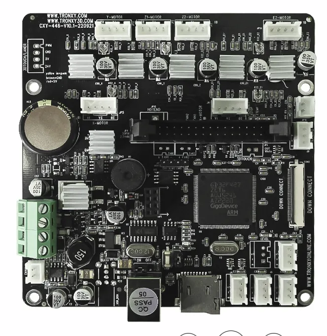

JosRendal Posté(e) Juillet 19, 2023 Auteur Partager Posté(e) Juillet 19, 2023 Bonjour à Tous Merci fred5976. J'ai écrit au support Tronxy, ils me donnent un lien sur lequel il y a une carte sans le connecteur E2. et à 110€. par contre dans une autre réponse, j'avais dans un commentaire chinois un nom de carte dont voici le lien. https://tronxyglobal.com/products/tronxy-silent-board-mainboard-with-wire-cable-for-xy-3-pro-series-3d-printer For XY-3 SE 3IN1 , CXY-446-V10.1-220921 une autre question. le firmware sera-t-il déjà installé car je n'y comprends rien merci pour votre temps et vos réponses Lien vers le commentaire Partager sur d’autres sites More sharing options...
pommeverte Posté(e) Juillet 19, 2023 Partager Posté(e) Juillet 19, 2023 Salut, Il y a 1 heure, JosRendal a dit : par contre dans une autre réponse, j'avais dans un commentaire chinois un nom de carte dont voici le lien. https://tronxyglobal.com/products/tronxy-silent-board-mainboard-with-wire-cable-for-xy-3-pro-series-3d-printer For XY-3 SE 3IN1 , CXY-446-V10.1-220921 Perso, j'ai de sérieux doutes, les photos montrent différentes cartes-mère. Quand on cherche la référence CXY-446-V10.1-220921, on tombe aussi sur cette page où il n'y a pas de 5ème pilote pour l'extrudeur 2 . A mon avis, il faut obligatoirement que la fin de la référence soit 2E pour avoir 5 pilotes, comme sur la #446-V10-2204132E de cette page . Il y a 1 heure, JosRendal a dit : le firmware sera-t-il déjà installé C'est pas gagné , quand on voit la réponse que tu as reçue et que les cartes sont compatibles avec plusieurs modèles d'imprimantes. J'ai fait l'exercice de compiler les sources Marlin de Tronxy pour ton modèle d'imprimante en appliquant les consignes de cette page et de ce message puisque la version de Marlin est antérieure à la V2.1.2.1. Au final, j'obtiens ces firmwares à renommer en firmware.bin et à choisir en fonction de ton microcontrôleur: STM32F... :firmware_STM32_V1.bin GD32... :firmware_GD32_V1.bin le microcontrôleur, c'est cette grosse bestiole (ici un ST M32F446, comme tu peux le voir): Citation Dans le doute, je te conseille de faire un 1er test avant de flasher le firmware, on ne sait jamais, sur un mal-entendu, ça pourrait fonctionner tout de suite Lien vers le commentaire Partager sur d’autres sites More sharing options...
JosRendal Posté(e) Juillet 20, 2023 Auteur Partager Posté(e) Juillet 20, 2023 bonjour, une nouvelle réponse de Tronxy. ------------------- Nous le savons et nous expédierons votre commande avec le bon produit SKU. Vous pouvez également nous laisser l'avis "CXY03.02.0109 Carte mère muette de klaxon (puce GD427 5 CI, sans port USB) trou de positionnement 80*100mm (CXY-446-V10.1-220921)". ------------------- C'est la référence de la carte dont j'avais mis le lien. Je vais la commander et après......... on avisera Merci à vous pour cette aide. je ne manquerai pas de revenir vers vous. Lien vers le commentaire Partager sur d’autres sites More sharing options...
fred5976 Posté(e) Juillet 20, 2023 Partager Posté(e) Juillet 20, 2023 Bonjour @JosRendal, J'avoue, je ne connaissais pas ce modèle avec contrôleur GD. Concernant le firmware, si tu commandes une carte pour XY-3 3in1, ils injectent le firmware de la 3 en 1, donc tu auras les options pour changer de simple extrudeur à double extrudeurs ou laser. Est ce que ça va te convenir? Est ce que l’absence de port USB ne serait pas un point négatif sur au moment du paramétrage de la machine? Je ne veux jouer les chats noirs, mais je pense que tu vas être plus ennuyer avec cette carte qu'autre chose. Je peux surement me tromper, vu que je ne la connais pas. Perso, j'aurai pris celle ci https://www.tronxy3d.com/fr/products/tronxy-silent-mainboard-with-wire-cable-for-2e-series-dual-extruder-3d-printing?variant=43688557740276 Donc si tu n'as pas encore commander, tu as encore le choix. Mais un gros point positif sur ces V10, c'est la présence de ce connecteur "3DTouch/Laser" qui n'existait pas sur les versions précédentes. Et là, ça ouvre des perspectives sur les prochaines évolutions des nouvelles machines à venir. Lien vers le commentaire Partager sur d’autres sites More sharing options...
JosRendal Posté(e) Juillet 20, 2023 Auteur Partager Posté(e) Juillet 20, 2023 bonjour fred5976 dans ce cas, je vais suivre ton lien pour mon achat. Je ne connais vraiment que peux de chose, autant que je prenne au moins une carte que tu connais.... Merci beaucoup Lien vers le commentaire Partager sur d’autres sites More sharing options...
pommeverte Posté(e) Juillet 20, 2023 Partager Posté(e) Juillet 20, 2023 Salut, Il y a 3 heures, fred5976 a dit : Est ce que l’absence de port USB ne serait pas un point négatif sur au moment du paramétrage de la machine? Sauf erreur de ma part, il y a systématiquement un connecteur USB-B sur les cartes Tronxy. C'est le connecteur USB-A qui est optionnel et qui sert à brancher une clé USB, ou autre source de stockage compatible. Donc le paramétrage via un câble USB devrait toujours être possible. Il y a 3 heures, fred5976 a dit : J'avoue, je ne connaissais pas ce modèle avec contrôleur GD les microcontrôleurs de chez gigadevice sont utilisés pour palier à la pénurie des STM32 de chez STmicroélectronics. Marlin est maintenant compatible avec ces références, en général . Lien vers le commentaire Partager sur d’autres sites More sharing options...
