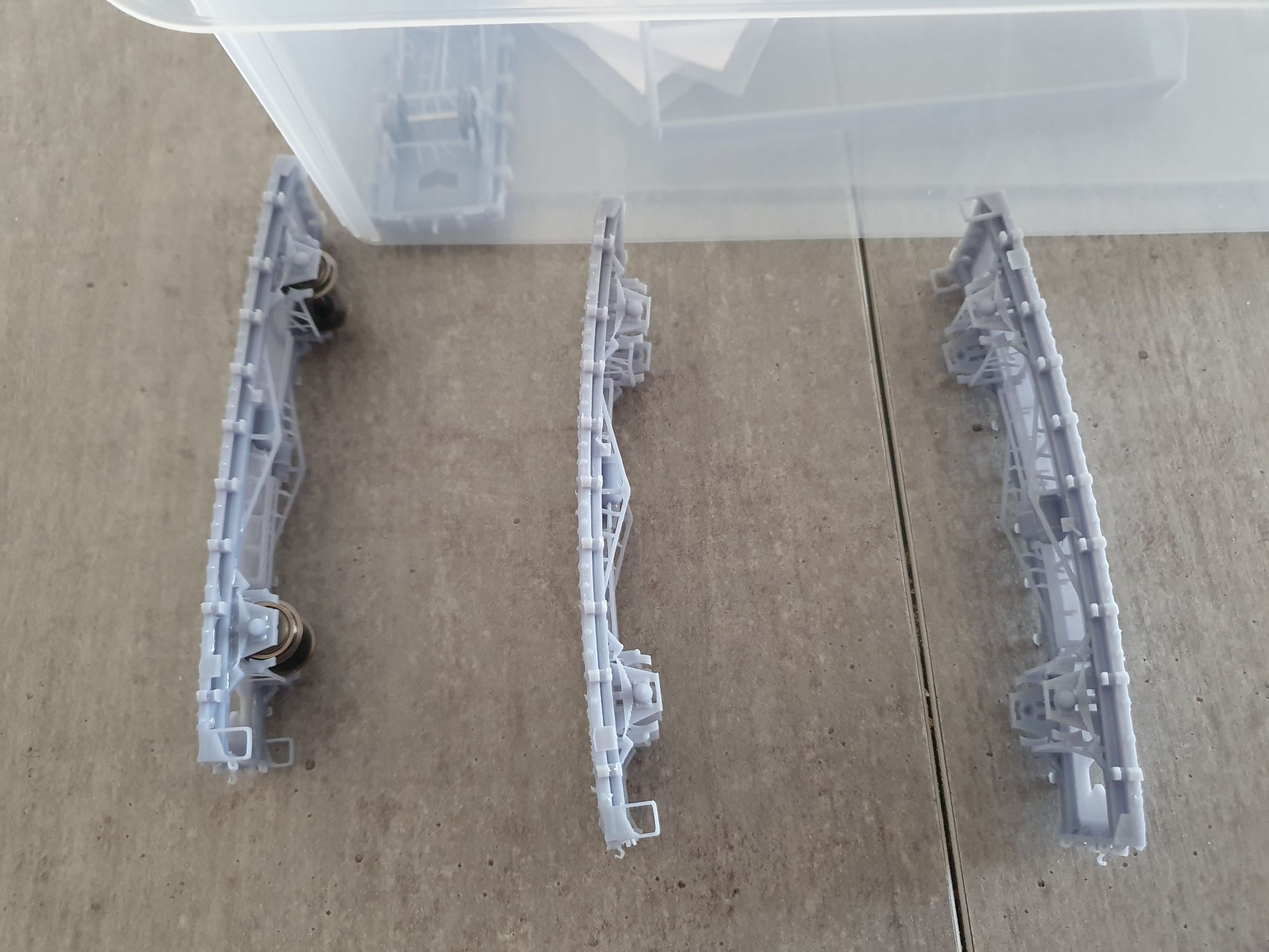

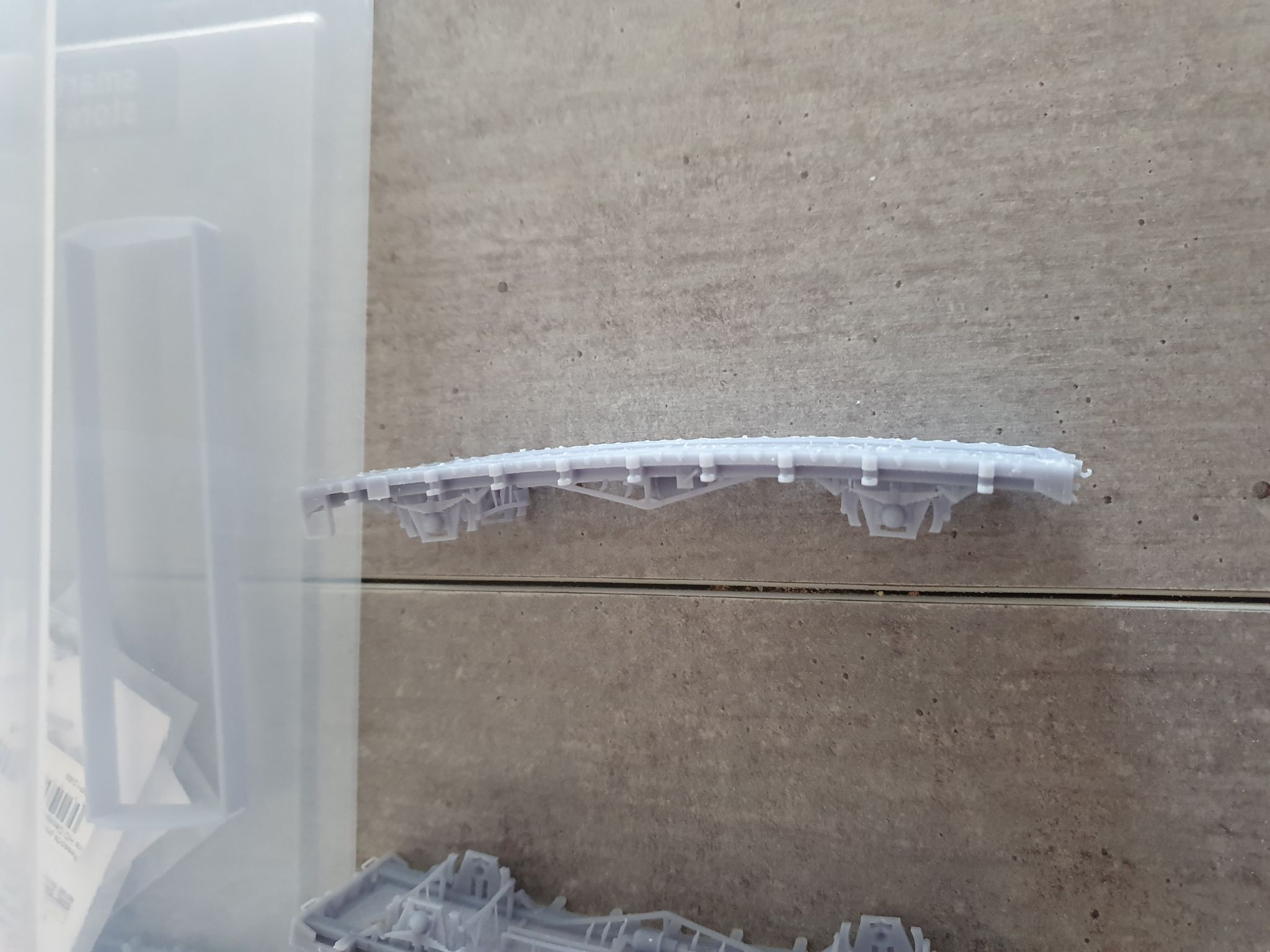

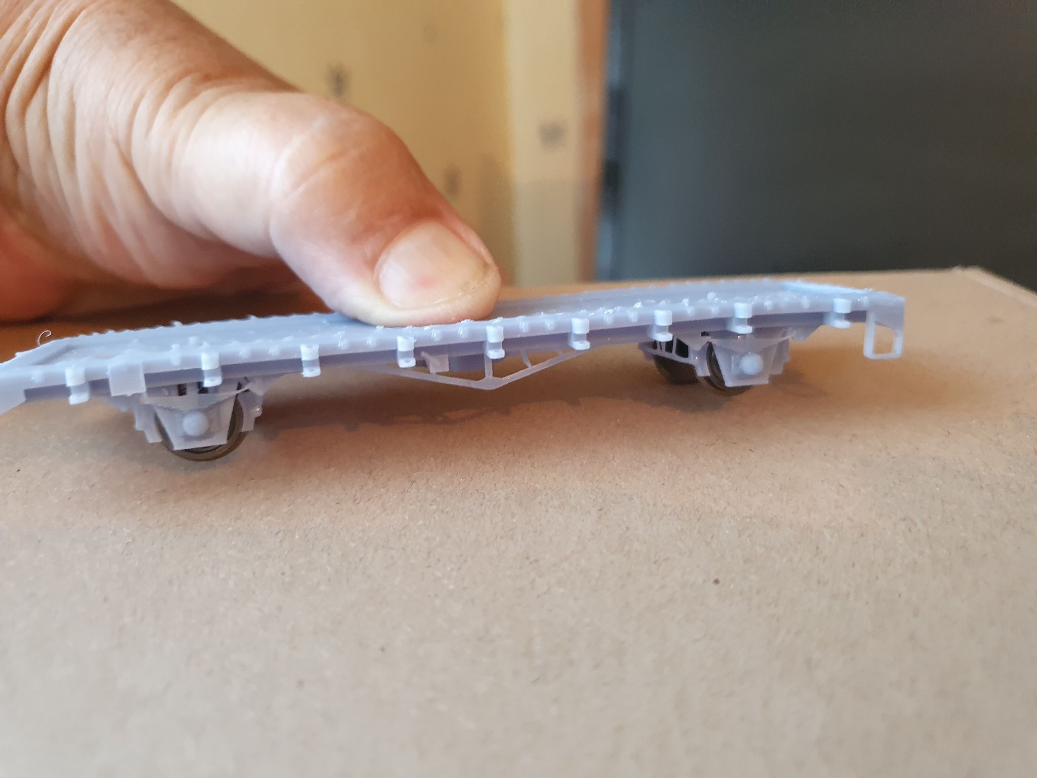

Patjo Posté(e) Aout 6, 2023 Auteur Partager Posté(e) Aout 6, 2023 Reçu film polarisant qui n'a fait qu'aggraver p Ma citation. Donc ecran neuf + protection d'écran et ça va. Par contre, j'imprime des wagons plats et le souci est que après insolation, les caisses assez plates se cintrent!!! Quelqu'un pourrait il m'expliquer SVP ? MERCI Lien vers le commentaire Partager sur d’autres sites More sharing options...
Solution Patjo Posté(e) Aout 6, 2023 Auteur Solution Partager Posté(e) Aout 6, 2023 Il y a 4 heures, Patjo a dit : Reçu film polarisant qui n'a fait qu'aggraver p Ma citation. Donc ecran neuf + protection d'écran et ça va. Par contre, j'imprime des wagons plats et le souci est que après insolation, les caisses assez plates se cintrent!!! Quelqu'un pourrait il m'expliquer SVP ? MERCI Lien vers le commentaire Partager sur d’autres sites More sharing options...
PPAC Posté(e) Aout 7, 2023 Partager Posté(e) Aout 7, 2023 Il y a 19 heures, Patjo a dit : Reçu film polarisant qui n'a fait qu'aggraver p Ma citation. Je prend note que c'est pas la solution. Merci et mes excuses d'avoir mentionné cette possibilité. Il y a 19 heures, Patjo a dit : Par contre, j'imprime des wagons plats et le souci est que après insolation, les caisses assez plates se cintrent!!! Quelqu'un pourrait il m'expliquer SVP ? MERCI Je ne sais pas vraiment ... mais j'ai des pistes. Certaine résines semble plus sujets a déformation lors du "Cure" que d'autre résine dite "technique". Préférer plusieurs "Cure" courts avec un temps de refroidissement en chaque petit "Cure", plutôt qu'un unique et long "Cure". Car lors de la polymérisation aux UV la résine chauffe et donc peut s'effondrer sur son propre poids. La manière dont a était orienté l'objet ( donc l'empilage des couches) peut influencer ce genre de déformations. Donc tester plusieurs orientations ( en vertical vs en horizontal ) Lien vers le commentaire Partager sur d’autres sites More sharing options...

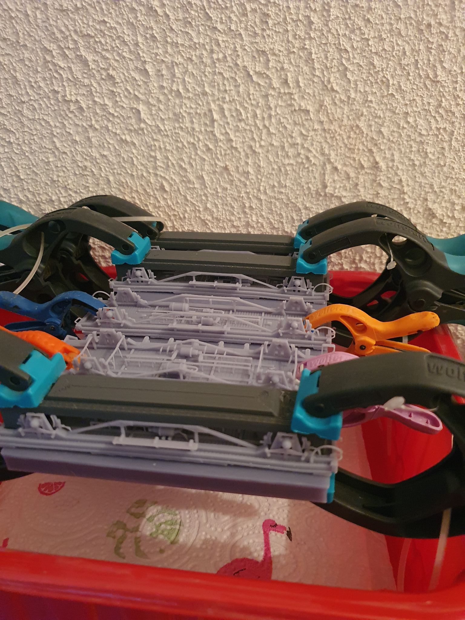

Ironblue Posté(e) Aout 16, 2023 Partager Posté(e) Aout 16, 2023 Chauffe des wagons au décapeur thermique, ça va les ramollir et tu pourra les remettre droit, une fois refroidi, ils garderons leur forme. 1 Lien vers le commentaire Partager sur d’autres sites More sharing options...
Patjo Posté(e) Aout 20, 2023 Auteur Partager Posté(e) Aout 20, 2023 Oui il est vrai que cela y fait. Chris m'avais déjà dit. J'ai même fais un petit plateau pour les " forcer"sur l'envers. 1 Lien vers le commentaire Partager sur d’autres sites More sharing options...

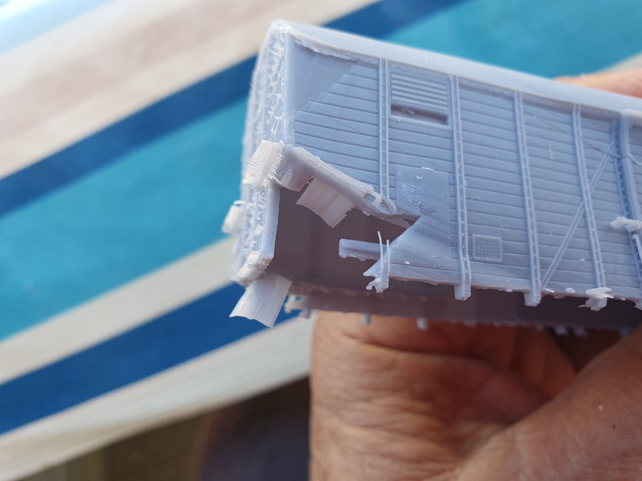

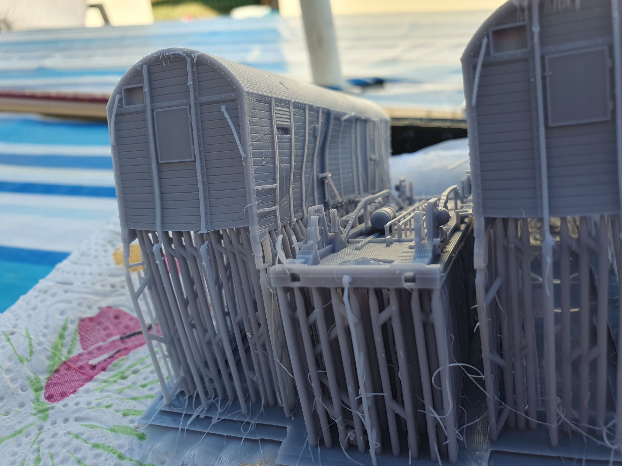

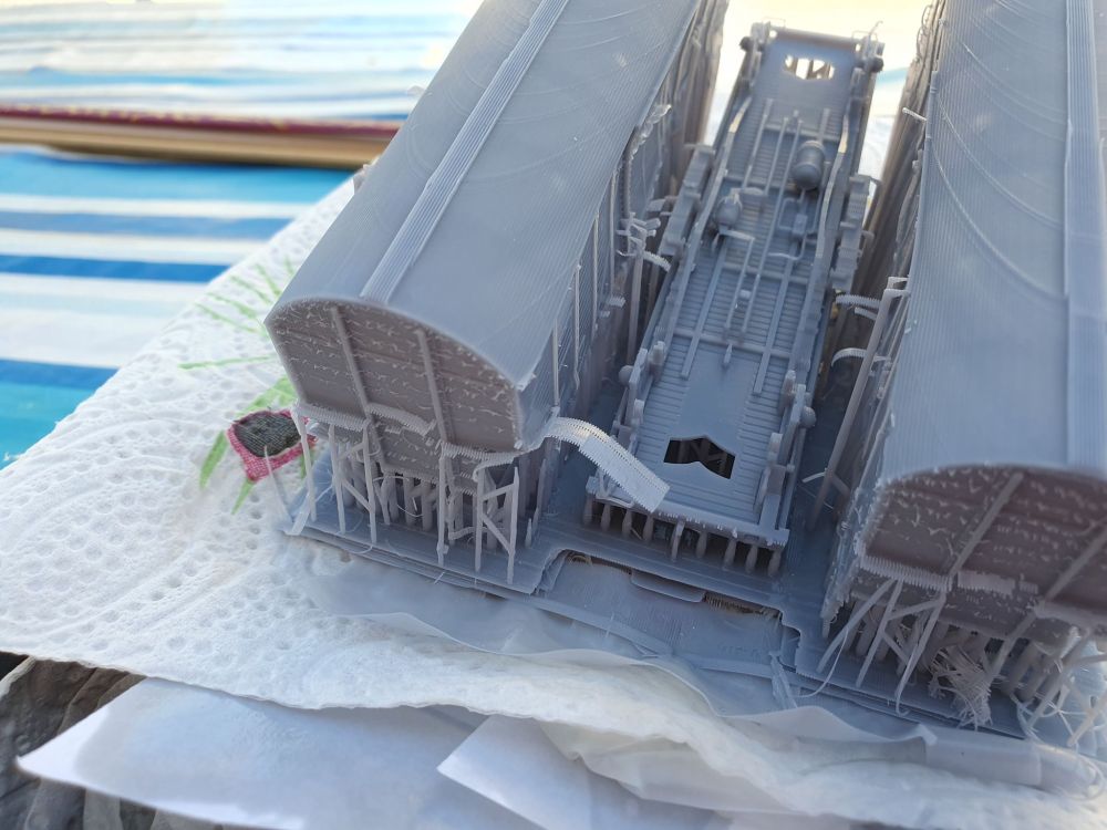

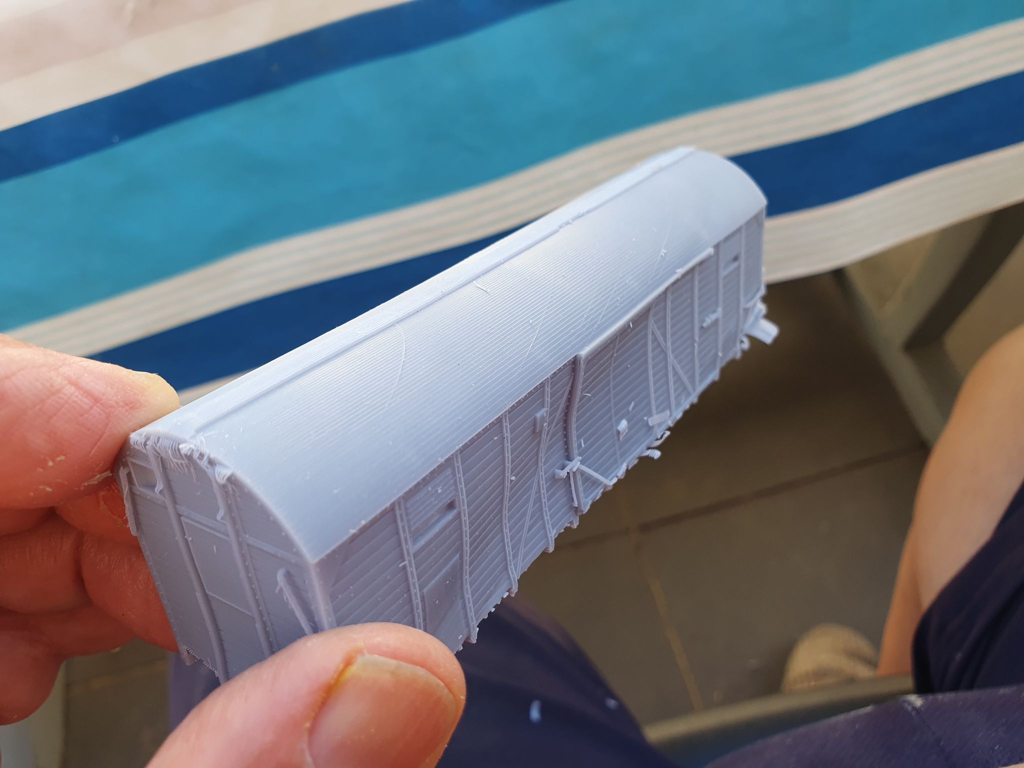

Patjo Posté(e) Aout 21, 2023 Auteur Partager Posté(e) Aout 21, 2023 Nouveau problème ; Très mauvaises impressions, wagons déformés et supports très souples. En nettoyant mon Fep, j'ai trouvé la résine assez chaude, ??? Voi il quelques photos pour vous montrer.je ne pense pas avoir touché aux réglages de ma machine. Lien vers le commentaire Partager sur d’autres sites More sharing options...
PPAC Posté(e) Aout 21, 2023 Partager Posté(e) Aout 21, 2023 il y a 22 minutes, Patjo a dit : avais tu fait des trous d’évents pour éviter les coupes de succions ? cf https://www.google.com/search?q=sucsion+cup+sla -> https://support.formlabs.com/s/article/Preventing-suction-cups-in-PreForm?language=fr Lien vers le commentaire Partager sur d’autres sites More sharing options...
Patjo Posté(e) Aout 21, 2023 Auteur Partager Posté(e) Aout 21, 2023 Bonjour, Non, d'habitude, tout se passe bien ! Je ne comprends pas bien! Es ce qurlqu un pourrait m'indiquer si la résine doit être tiède dans le fep? Lien vers le commentaire Partager sur d’autres sites More sharing options...
PPAC Posté(e) Aout 21, 2023 Partager Posté(e) Aout 21, 2023 il y a 36 minutes, Patjo a dit : Bonjour, Non, d'habitude, tout se passe bien ! Tu as déjà imprimé des objets évidés ou avec un vide fermé ? car si il n'y a pas de trous alors lors de l'impression cela créé un coupe de succion qui peut compromettre l'impression. il y a 38 minutes, Patjo a dit : Es ce qurlqu un pourrait m'indiquer si la résine doit être tiède dans le fep? les recommandations sont souvent pour 25°C Lien vers le commentaire Partager sur d’autres sites More sharing options...
