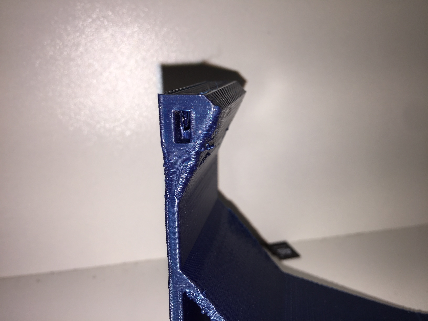

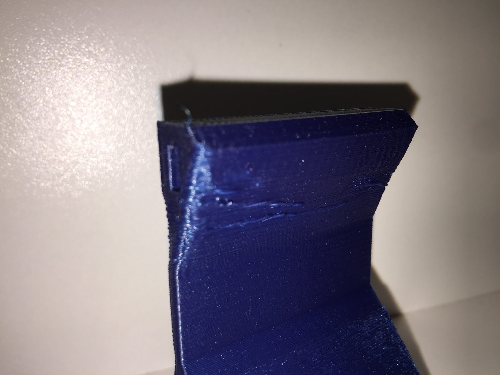

Desloo Posté(e) Novembre 4, 2016 Posté(e) Novembre 4, 2016 Salut à tous, je commence à devenir fou (et à perdre patience ). Je viens de lancer un impression tout nikel mais bon un peu de warping sur la piece et je me suis dit que ca ne servait à rien de continuer donc je stop l'impression via l'écran. Bon jusque la, ca va. Je relance l'impression apres avoir nettoyer le buildtak et la .... l'impression se lance à 3 mm du plateau. J'ai fait la mise à jour avec le dernier firmware, j'utilise la derniere version de CDB. Du coup, je passe pas dagom'app et mon Z passe de -0.7 à -1.0 ... ca va finir mal mon histoire si ca continue. Est ce que l'un des membres à déja eu ce probleme ? Bon moi du coup, je vais reinitaliser mes paramètres par défaut et recommencer mes réglages. J'avoue que ca me gonfle quand meme !
