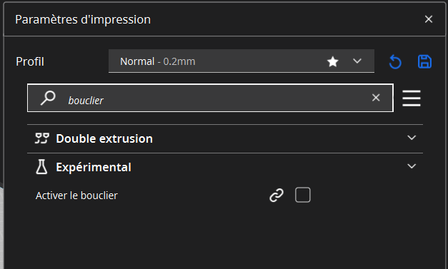

Moucklee PostĂ©(e) Juillet 25, 2023 PostĂ©(e) Juillet 25, 2023 (modifiĂ©) Le 23/07/2023 at 22:21, TheAbdel a dit : TempĂ©rature plateau Ă 70°c et plateau nettoyĂ© a l'alcool juste avant, vitesse rĂ©duite de 25% (via Sonic Pad) d'un STL paramĂ©trĂ© Ă 120 bah bord dĂ©collĂ© au dĂ©part qui finit par se dĂ©coller complĂ©ment Bref j'abandonne, je vais revendre mon lot neuf encore sous vide, si ça intĂ©resse qqun, passez en MP.  Merci les gars pour votre aide mais vraiment.   Avant d'abandonner essai de faire un bouclier en mĂȘme temps que ton print mais avant tous retire t'as bobine vire un bon 2-3metres de filament puis remet t'as bobine, active un bouclier histoire de voir ce que cela donne.  Il se peut que tu es de lĂ©ger courant d'air que tu ne perçois pas forcĂ©ment et qui soulĂšverai t'as piĂšce  ModifiĂ© (le) Juillet 25, 2023 par Moucklee
TheAbdel PostĂ©(e) Juillet 25, 2023 Auteur PostĂ©(e) Juillet 25, 2023 Ca fait quoi au juste un bouclier ?Â
Moucklee PostĂ©(e) Juillet 25, 2023 PostĂ©(e) Juillet 25, 2023 il y a 1 minute, TheAbdel a dit : Ca fait quoi au juste un bouclier ? ça empĂȘche les courants d'air venir tapĂ© sur ton impression pour Ă©vitĂ© le warping (DĂ©collement ) Lorsque l'air froid vient sur ton impression il crĂ©er un choc thermique et le plastique ce rĂ©tracte puis ce dĂ©colle
TheAbdel PostĂ©(e) Juillet 25, 2023 Auteur PostĂ©(e) Juillet 25, 2023 Okay je veux bien mais pourquoi je n'ai pas la mĂȘme chose quand je switch avec du WanhaoÂ
Moucklee PostĂ©(e) Juillet 25, 2023 PostĂ©(e) Juillet 25, 2023 il y a 1 minute, TheAbdel a dit : Okay je veux bien mais pourquoi je n'ai pas la mĂȘme chose quand je switch avec du Wanhao Chaque filament a ses propres caractĂ©ristique celui qui te pose problĂšme est juste plus sensible que ceux auquel tu as l'habitude de print
