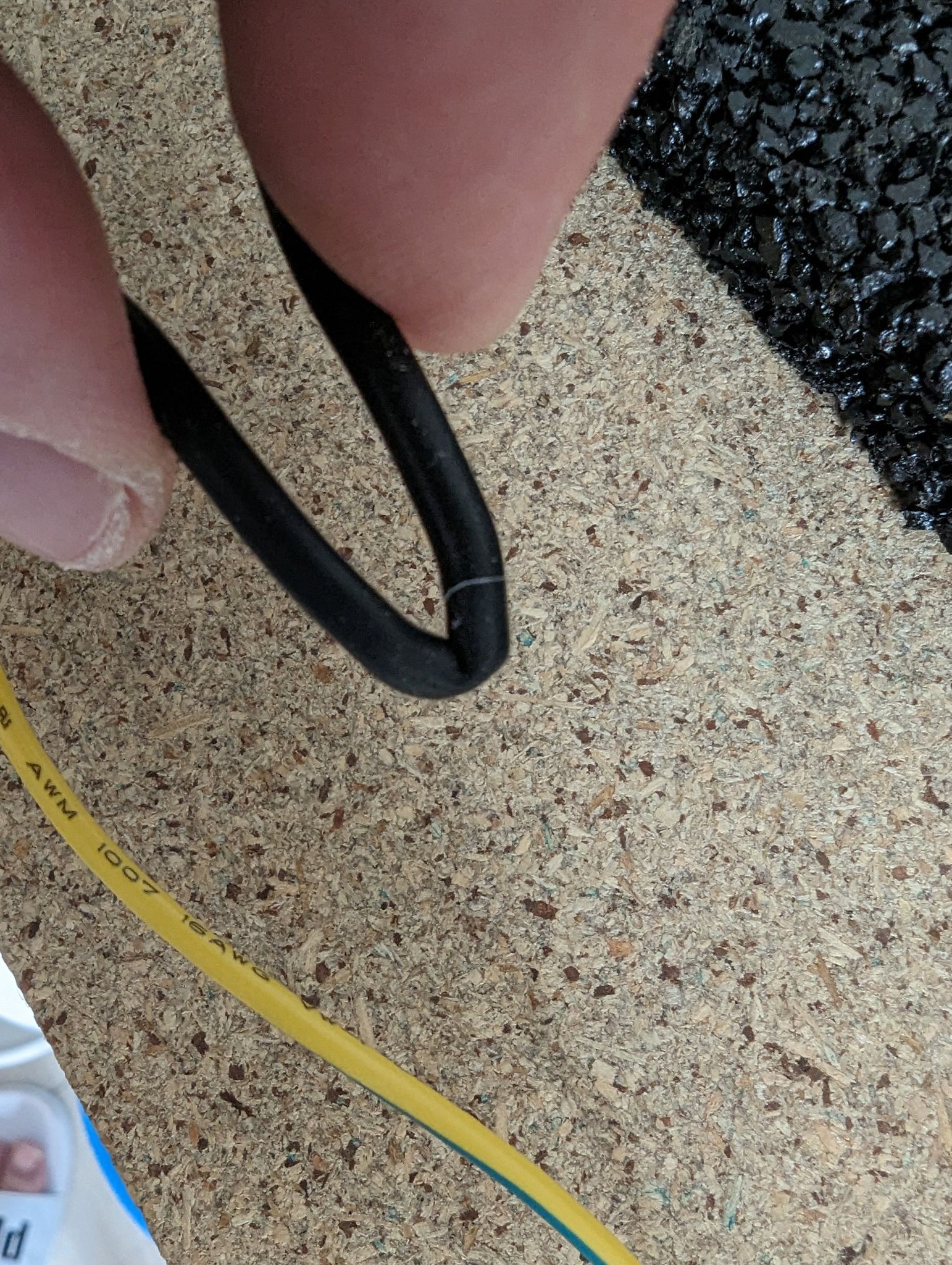

Après mainte impressions sans déboire, voilà que je lance une impression et là 😬 mon plateau ne monte plus en température.

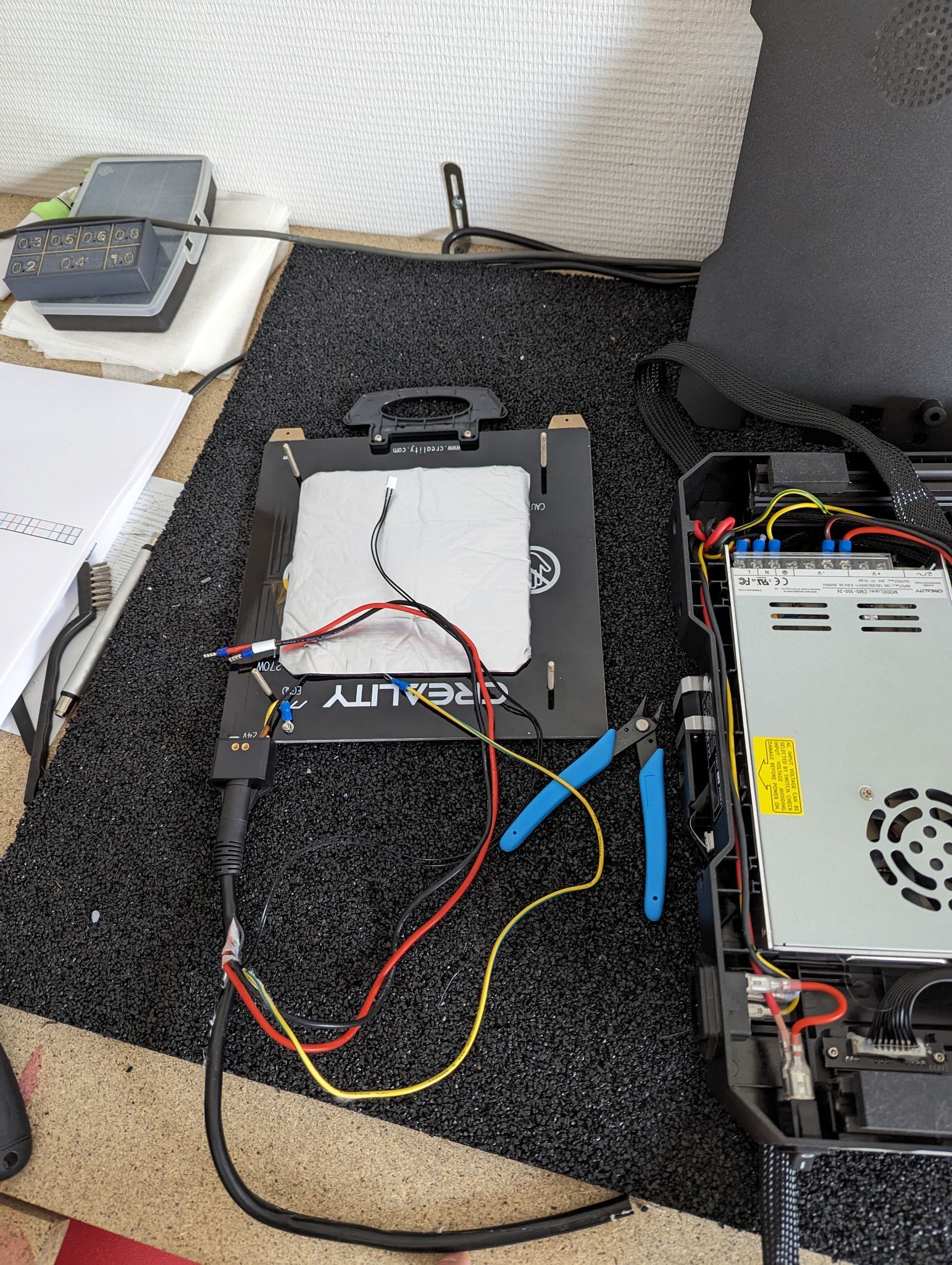

Étant électricien, je sors le testeur et démonte le dessous de l'imprimante et le cache sur le plateau. Je teste les fils rouge et noir du 24v, j'ai une continuité. Les deux fils noir qui vont de la carte mère au plateau chauffant sous l'alu anti-chaleur ne sont pas accessible et je n'ai pu les tester.
Je remonte toute l'imprimante et je mets le plateau en chauffe, le plateau ne chauffe pas, je bouge un peu le câble et là il monte en température.
Je dois avoir un fils de couper dans le cordon ?
Est ce que je peux changer ce câble par autre chose que le câble d'origine, il est très rigide je trouve par rapport au mouvement qu'il doit effectuer pendant l'impression.
Et je n'ose pas enlever la plaque alu sous le plateau de peur de ne pouvoir le remettre en place et qu'il tienne, est il collé ou scotcher ?

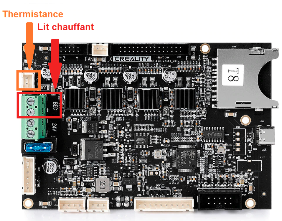

Où trouve ton l'ampérage pour le plateau ?

J'ai un faux contact dans le câble qui alimente le plateau, le problème est que je ne sais pas si c'est le 24 volt ou les 2 petits fil relier sous la protection anti chaleur sous le plateau.

L'intensité dépend de la puissance du plateau. Généralement les «petits» plateaux (jusqu’à 250x250 mm) ont une puissance de 200 / 240 W. La lol d'Ohm, connaissant la puissance et la tension permet de trouver l'intensité 😉 ( P = U x I donc I = P / U ). il peut donc circuler jusqu'à 10A (240W / 24V), un câble utilisé pour les circuits électrique «luminaire» possède la section idéale.
Il y a 6 heures, Fx_oO7 a dit :
le problème est que je ne sais pas si c'est le 24 volt ou les 2 petits fils
Les deux «petits» fils sont les câbles de le thermistance si c'étaient eux en cause, la température retournée friserait celle à l'intérieur d'un congélateur 😄

La carte mère ne pourrais pas être en cause ?
Comment savoir d'où cela vient ?
Merci
Il y a 2 heures, Fx_oO7 a dit :
C'est également une possibilité mais généralement quand c'est le composant électronique (Mosfet) pilotant la mise en chauffe qui claque (HS) il se met la plupart du temps en court-circuit ce qui induit une chauffe continue sans l'avoir préalablement demandée. Autre possibilité sur la CM: la connexion (vissée) de l'alimentation du plateau (normalement les extrémités de ces câbles sont serties avec une ferrule (ça c'est bien):

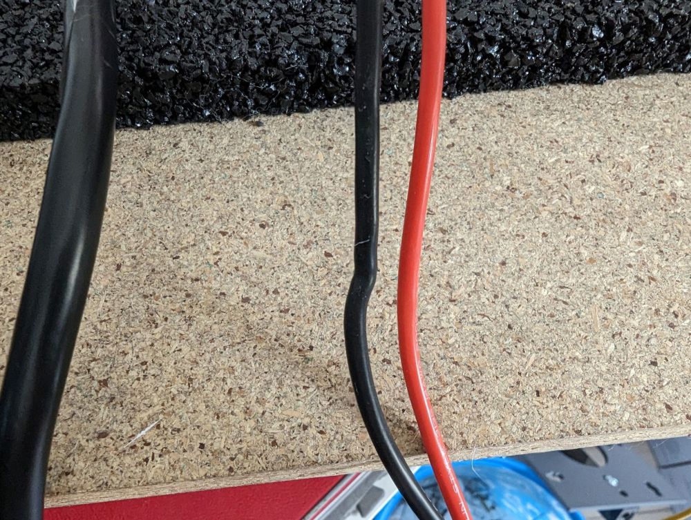

J'ai re-démonté le plateau et débranché de la CM. J'ai sonné les fils avec un multi-mètre et oui le fil noir du 24 volt à un problème. La continuité se fait de temps en temps suivant comment je bouge le câble. Inspection du câble et il y a un défaut dans le câble noir que j'ai vu une fois ouvert...
Le rouge est nickel et le noir est pincé.
Comme vous pouvez le voir, le cuivre à l’intérieur est coupé, je sans du plastique vide quand je le pince
Donc je vais pour dépanner mettre un wago souple le temps de prendre du câble au boulot et de faire une épissure en mettant de l'étain dessus et un manchon rétractable.

Au vu de tes photos je pense que ton câble à été coincé fortement, ou subi un choc avec le plateau, peut être lors de l'emballage.
