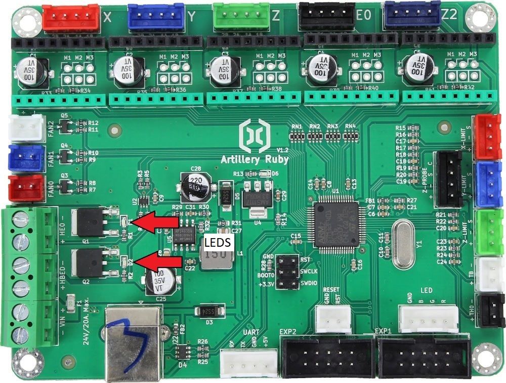

Salut,
Que se passe-t-il lorsque :
  1. tu débranches tout le matériel (écran compris) sauf les sondes de température du plateau et de la buse et que tu fais chauffer le plateau depuis repetier-host. Normalement la led D2 devrait s'allumer:
Citation
artillery-mainboard-genius-proannoteLEDs.thumb.jpg.f2ac53311ced78f042444fe3108b6a84.jpg
   2. pareil avec la chauffe de la buse, la led D1 devrait s'allumer
   3. imprimante hors tension, tu branches le moteur Z et, après mise sous tension, tu demandes un déplacement en Z+
   4. idem pour les autres moteurs

Bonjour et merci de ta réponse.
J'ai essayé toutes les manipulations mais rien :
Pas de Led qui s'allume (à part la bleue de mise sous tension)
Aucun mouvement de la tête ou du plateau.
Je finis toujours avec ce message :

apparemment, c'est la réception d'information UART qui a un problème (patte RX du microcontrôleur). 🥴 il me semble qu'elle est commune avec l'écran, ce qui explique pourquoi tu n'as pas plus de réaction avec lui.
Je dirais RIP la carte-mère, en espérant que tu pourras te la faire remplacer 🤞.
Si tu la changes, je te conseille de tester l'imprimante sans brancher l'écran, dans un 1er temps, en envoyant des instructions/impressions depuis repetier host.
