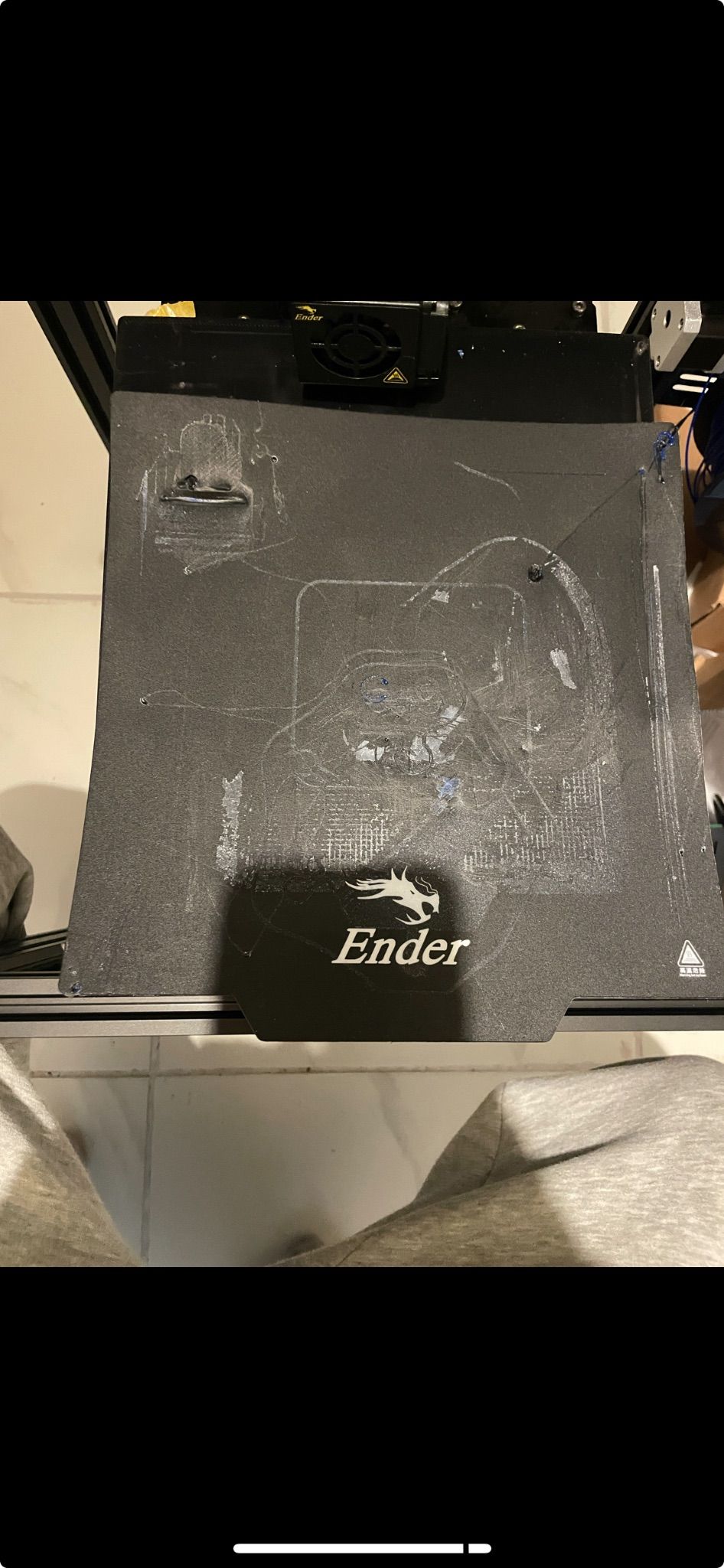

jai acheté une imprimante 3D d’occasion la semaine dernière , la ender 5 car je ne trouvais pas des pièces pour le train en bois de mon fils .
cependant je n’arrive pas à imprimer quoi que ce soit.
jai réglé le bed mais dès que j’imprime la buse arrache tout sur son passage .
je suis totalement nouveau dans le domaine de l’imprimante 3D .

J’ai regardé sur le forum . Afin de savoir pourquoi ça ne colle pas sur le bed . Est ce que ça serait possible que le bed soit mal réglé ? Comment peux ton le voir ? As tu des conseils pour bien le régler sur ender 5 classique

il y a 32 minutes, Anthony Duez a dit :
C'est qu'il est mal réglé, ta buse est trop basse, il faut reprendre son réglage ...

il y a 44 minutes, Anthony Duez a dit :
Ok je reprends tout 🙂
N'oublie pas le nettoyage à fond du plateau (eau chaude + liquide vaisselle) et de ne pas mettre les doigts sur le plateau (sinon : re nettoyage)
J’ai le plateau et un tapis qui est un peu défoncé au passage. ..

tu as une photo ?
le buildtak (le tapis) tu peux le jeter il est totalement mort ...
tout était comme ça quand tu l'as acheté ou tu l'as massacré tout seul ? (je te rassusres, tout le monde à du y passer au moins une fois ... bon le buildtak je n'en avais jamais vu dans cet état 🙂)
Là clairement ta buse et trop proche du plateau quand tu fais le test avec la feuille de papier, il faut qu'elle résiste un peu (mais pas beaucoup)

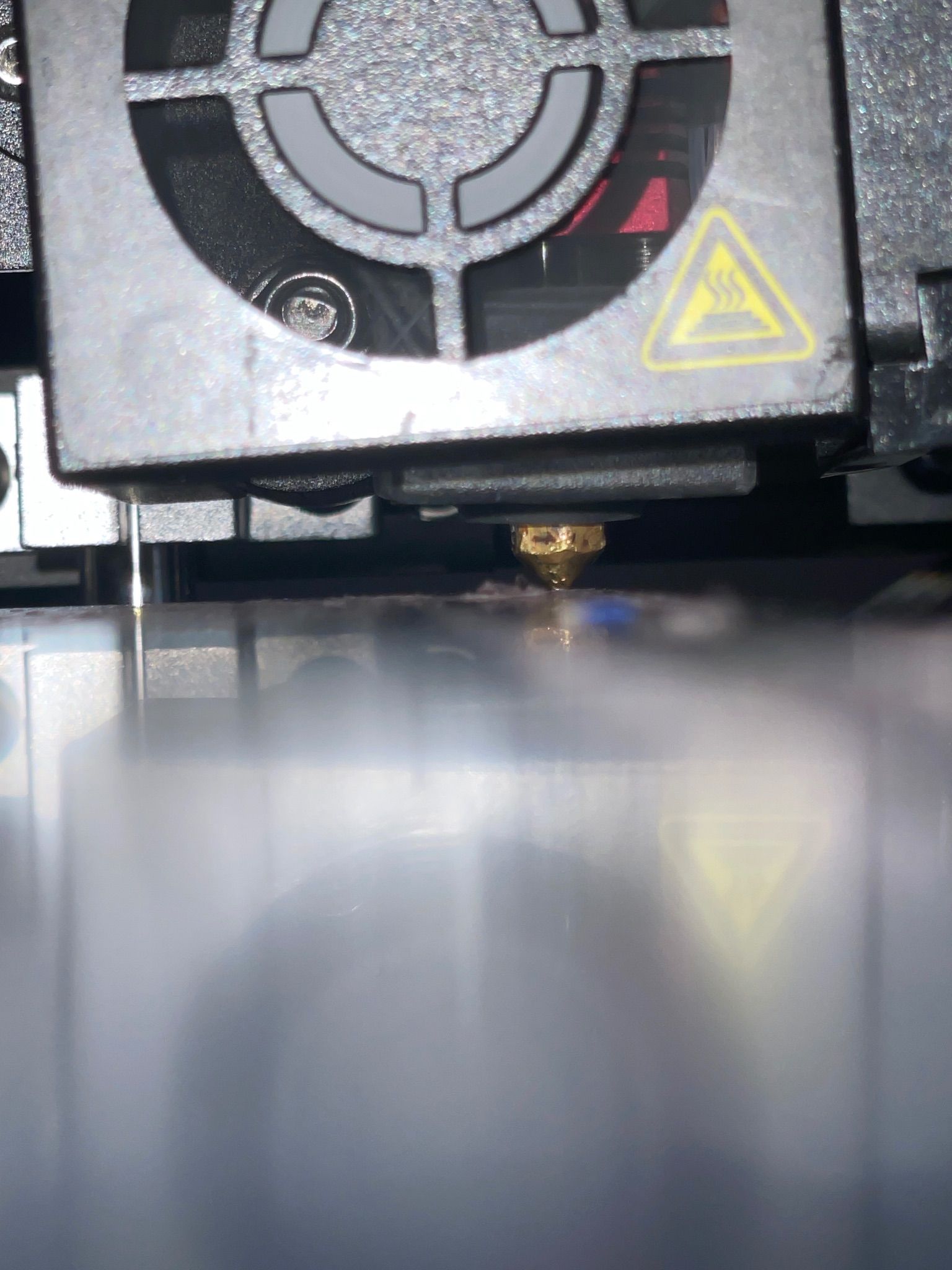

il y a 14 minutes, Anthony Duez a dit :
J’ai l’impression que le plateau est toujours trop près de la buse .
savez vous pourquoi
Refais le réglage avec la feuille de papier plus lâche (si tu utilises un ticket de caisse ou de cb : bien lâche, avec du 80 grammes un peu serré)

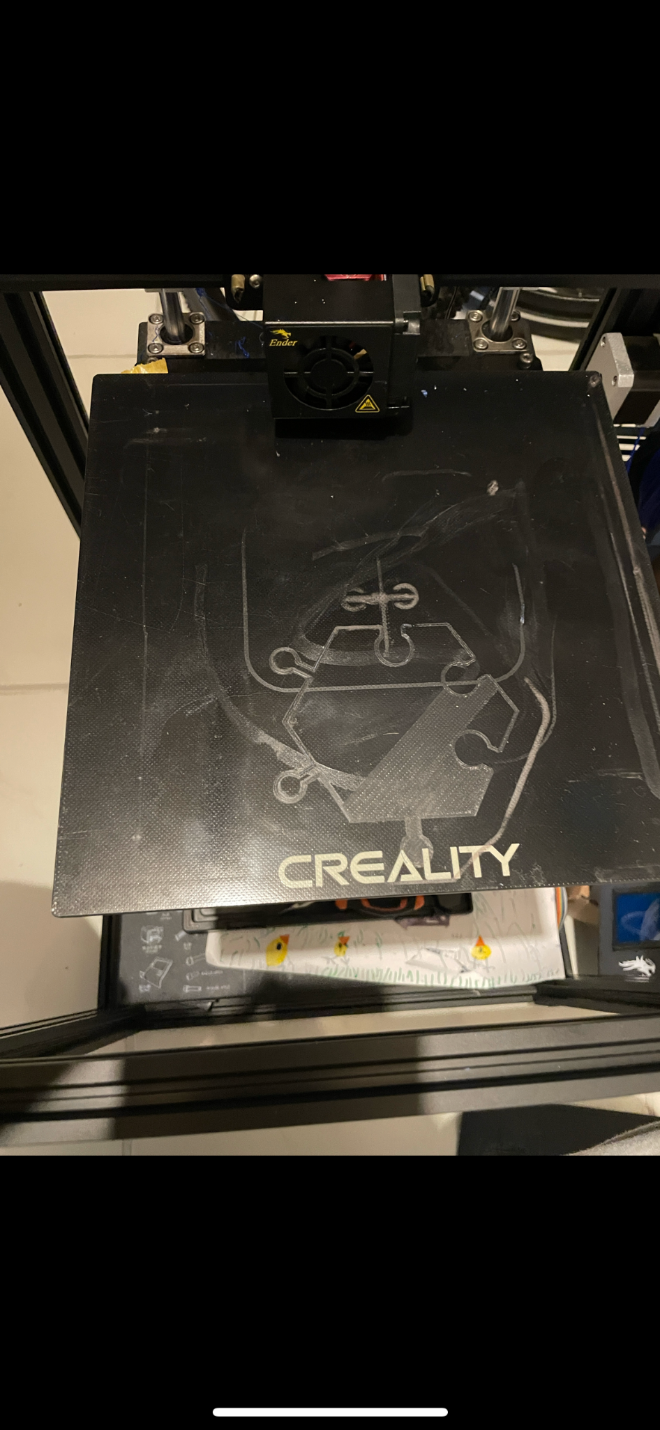

à l’instant, Anthony Duez a dit :
En auto home je suis déjà sur la plaque sans avoir mit le tapis et au niveau des vis en dessous ceux avec les ressors je suis déjà fort serré…
il y a 15 minutes, Anthony Duez a dit :
ll faut que tu règles ton z-offset (il doit être quelque part dans le menu pour lui dire de remonter un peu la tête)
Modifié (le) par Savate
Si équipé d'un crtouch/BLtouch, etc... c'est dans "prépare" que tu trouve le Z-offset mais il y a d'autres choses a faire avant du coup !
Si pas équipé alors tu n'as pas le réglage en principe et dans ce cas il faut jouer sur les molettes, j'utilise un post-it qui glisse en accrochant un tout petit peu sur le plateau.
Salut @Anthony Duez,
D'après ce message, tu devrais avoir un réglage de la butée Z qui déclenche le détecteur. Il faut donc trouver une solution (rondelles, écrou,... entre l'écrou moleté supérieur et la plaque) pour rehausser la surface d'appui qui vient en contact avec le détecteur Z pour éviter que le plateau ne monte trop haut lors de la prise d'origine. Ne tiens pas compte du texte de la photo puisque tu es dans le cas contraire (le plateau va trop haut)

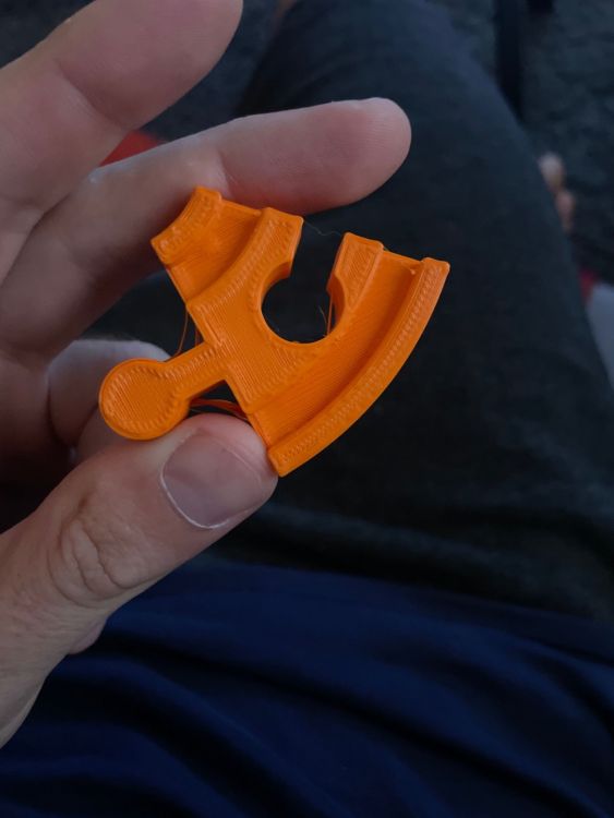

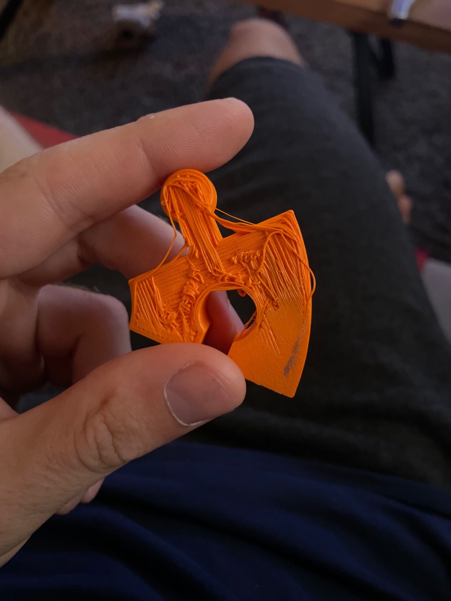

Il y a 7 heures, Anthony Duez a dit :
elle est pas parfaite . J’ai encore des réglage à faire .
Déjà elle est imprimée 🙂
Une partie de la première couche est horrible :
1) est-ce que tu as bien fait le niveau au 4 coins (il faut faire plusieurs tours, si tu changes le réglage d'une molette il faut refaire un tour complet)
2) Est-ce que ton plateau est bien propre (la moindre trace de doigts ne pardonne pas)
3) Vu l'état du plateau, essaye d'imprimer sur une partie à peu prés correcte en déplaçant la pièce dans le trancheur.
Il faudra aussi calibrer l'extrudeur (tu fais une marque à 120 mm sur le filament et si tu demandes à extruder 100 mm de filament, il faut qu'il reste 20mm. ça fait partie des tutos du forum)
