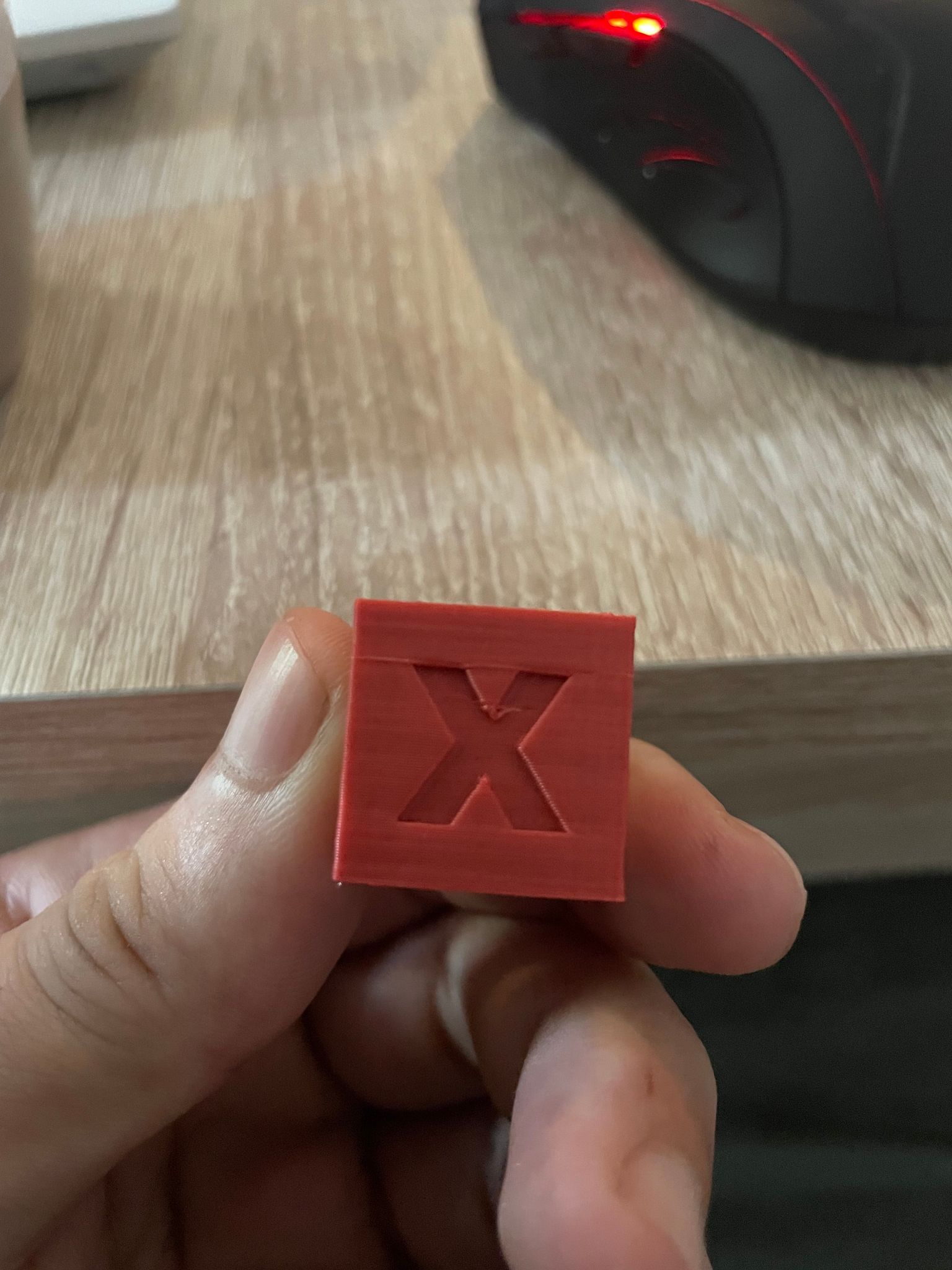

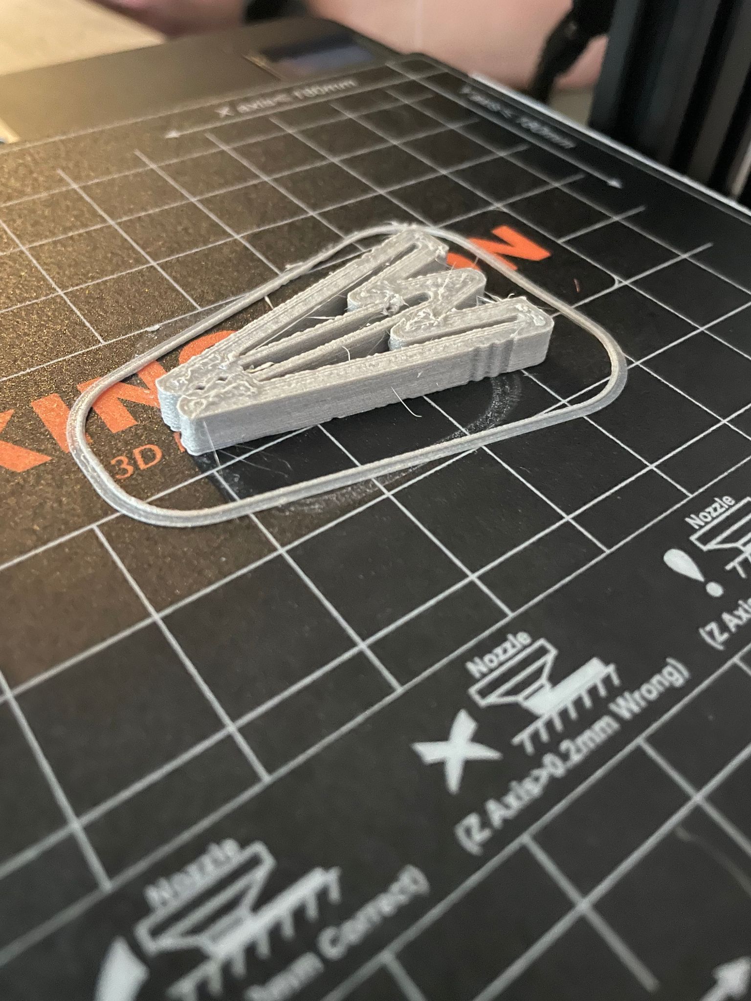

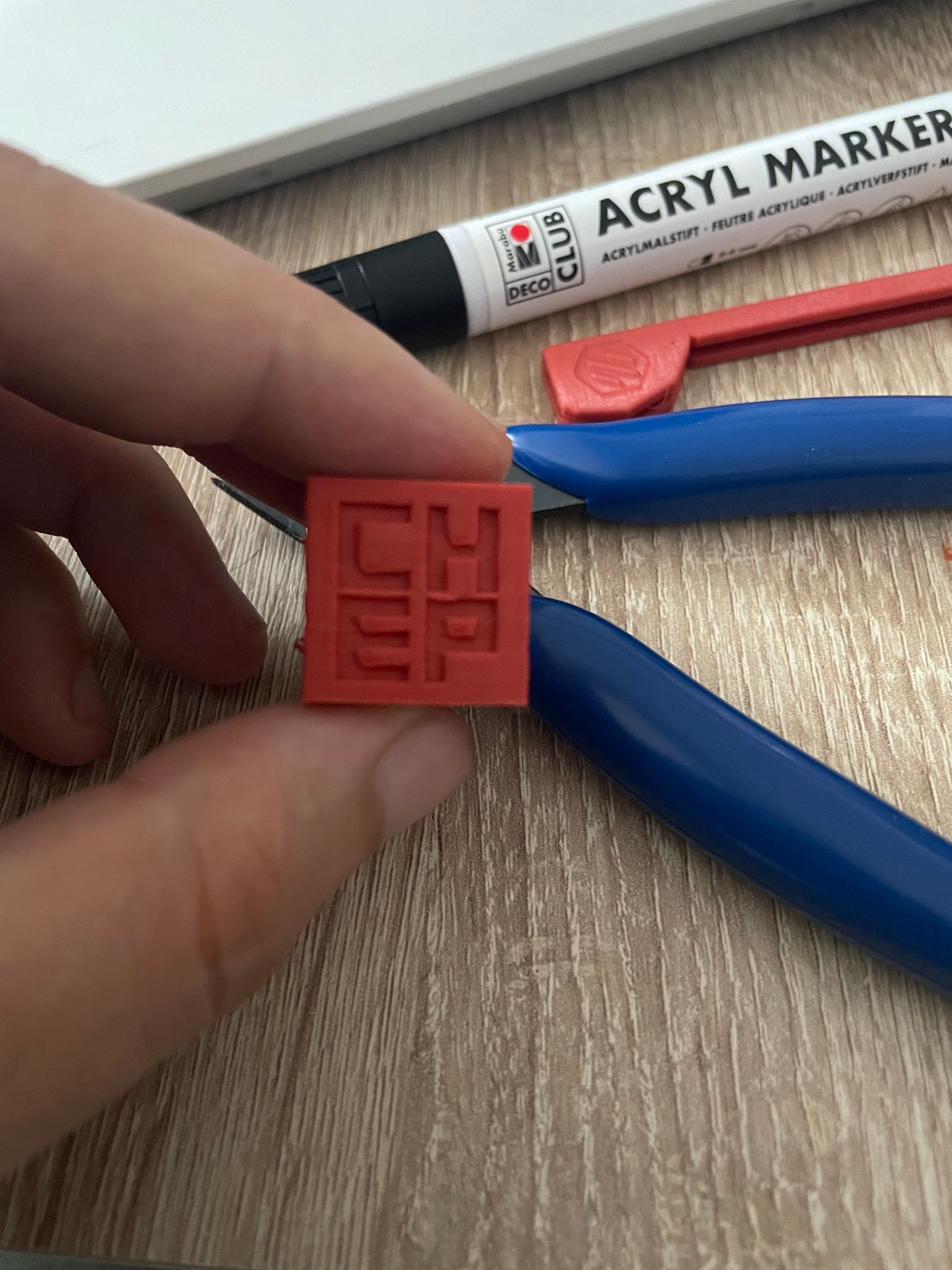

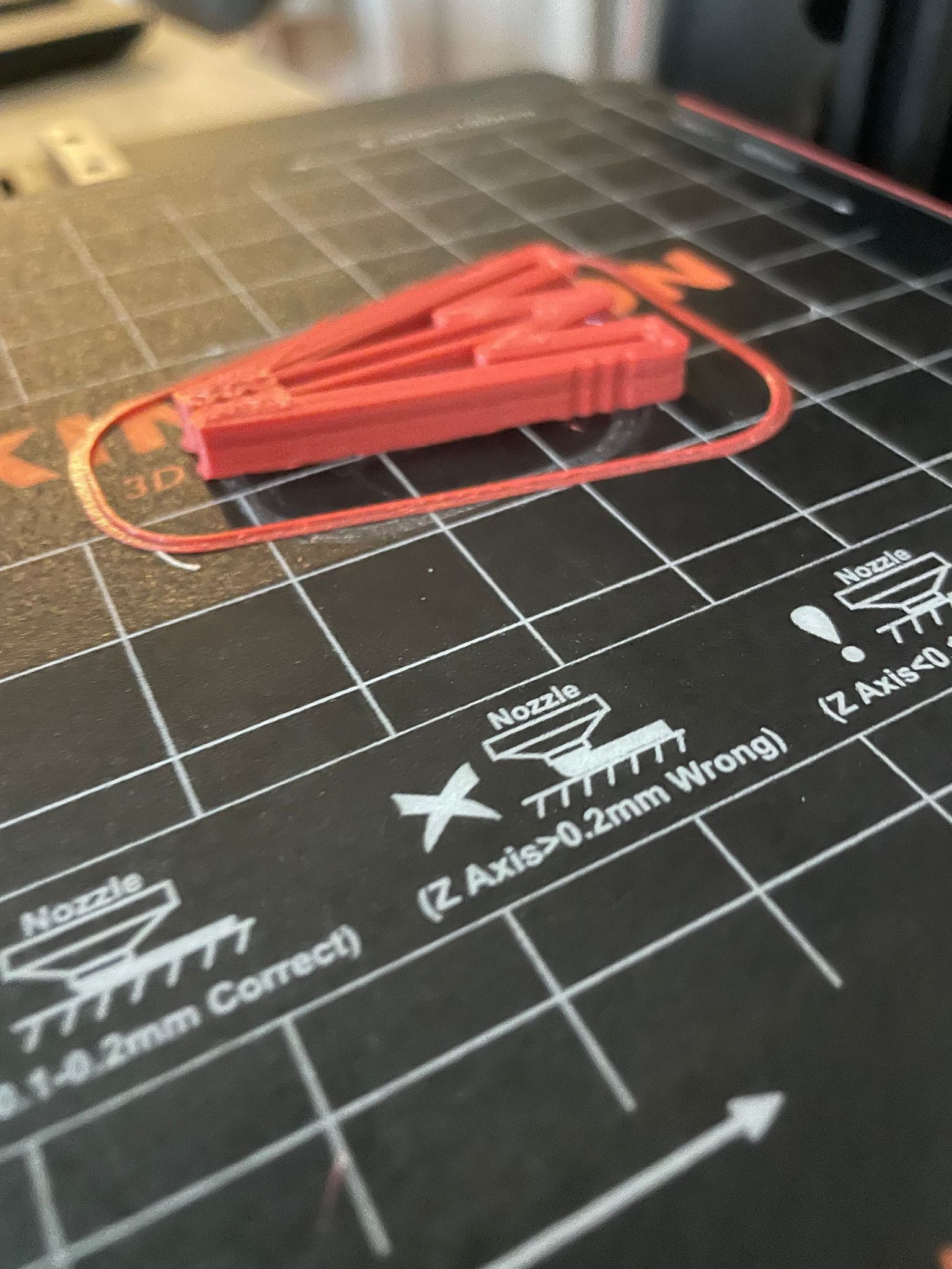

J'ai changé l'image de base par une image sans "Desktop" qui a elle seul a corrigé tous mes soucis précédent, et depuis et bien ça roule impeccable j'ai quasiment fini de configuré ma KingRoon en attendant elle imprime bien et surtout vite !
Voici quelques exemples sortie de klipper à 250mm/s (au lieu des 60mm/s d'origine) et 2000 (au lieu des 500 d'origine) en accélération
PETG Ă  250mm/s
Le mĂȘme mais en PLA toujours a 250mm/s
Et ici un cube de calibration imprimé en seulement 15min au lieu de 32min toujours a 250mm/s
J'avais également quelques soucis avec la Tige fileté qui était mal fixé ce qui explique les petites vaguelette (Que j'ai corrigé depuis)

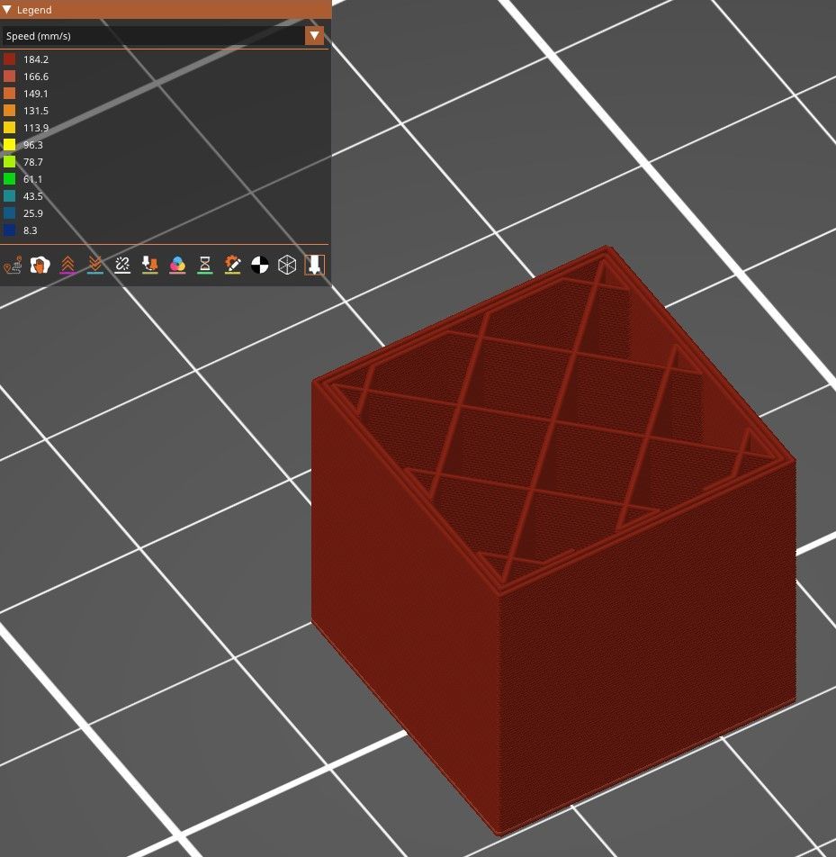

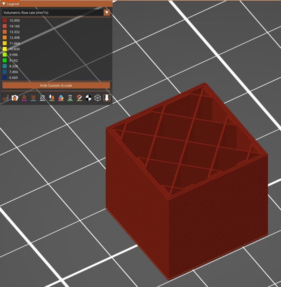

Hello, original comme conversion.
Une question cependant, tu es sûr d'atteindre cette vitesse ?
Lorsque je fais une simulation sur un cube lisse de 20mm de cĂŽtĂ©, en rĂ©glant 500mm/s de vitesse et 4000mm/sÂČ d'accĂ©lĂ©ration, j'atteins le MVS de 15mmÂł/s pour du PLA Ă  "seulement" ~185mm/s. Et encore le slicer ne tient pas correctement compte des accĂ©lĂ©rations.
MathĂ©matiquement, pour atteindre 250mm/s en partant de 0, avec une accĂ©lĂ©ration de 2000mm/sÂČ, il faut minimum 15.6mm, et autant pour s'arrĂȘter avant le prochain virage, soit un cube de 31.2mm de cĂŽtĂ© minimum.
Ou alors quelque chose m'a échappé ?

Hello @Kachidoki
Si je m'en réfÚre à l'interface de Klipper donc Mainsail, j'atteins bien ces vitesses la, aprÚs je tourne sous Cura, j'ai aussi également mis a 0 le temps minimum de couche, je sais que si j'augmente la valeur mes temps d'impression augmente de façon significative, j'ai également calibré le Pressur Advance sous Klipper
Je note également une sous extrusion, car en réglant la Distance Rotation de mon extrudeur je me retrouve avec des calculs incohérent
Edit: tu as raison sur le cube je ne suis pas a 250mm/s cependant sur des grosses piĂšce je le suis bien
