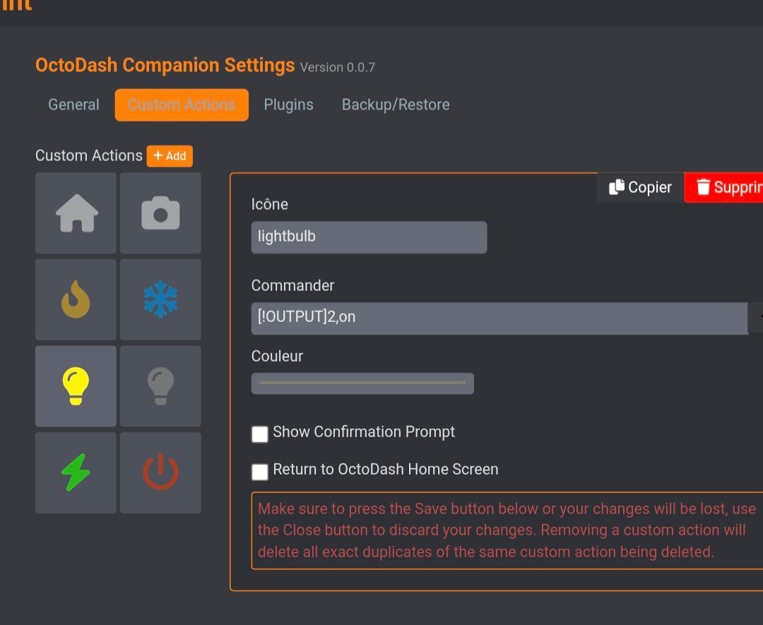

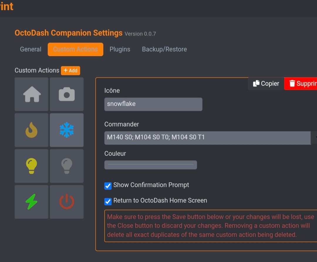

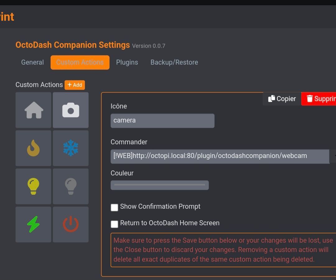

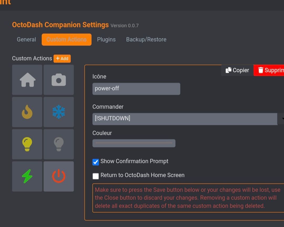

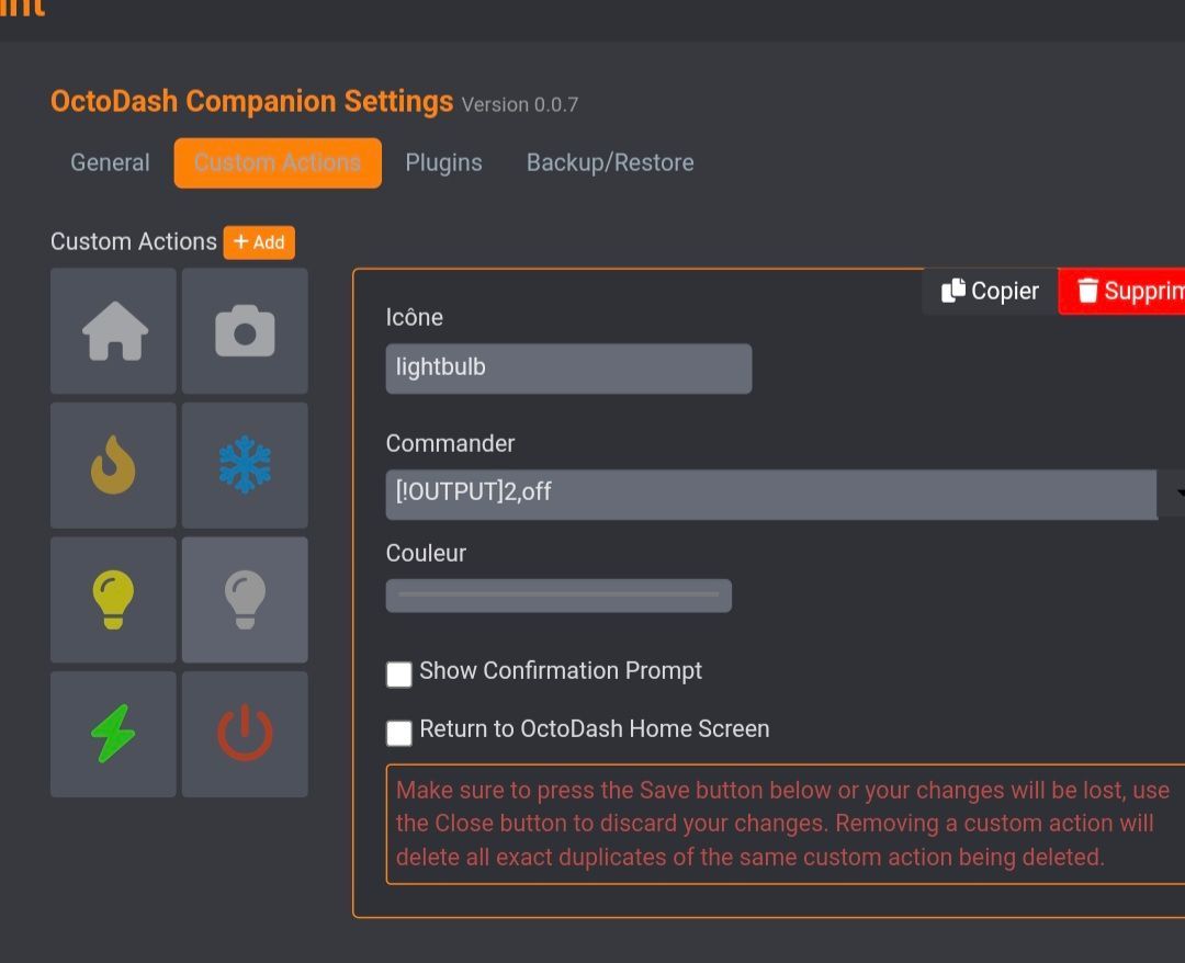

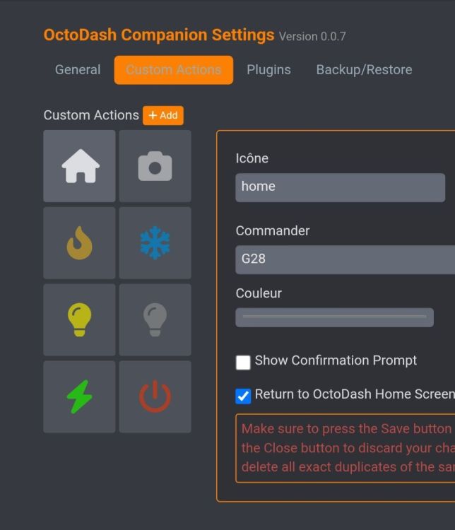

Le problème c'est qu'il n'y a pas tant de modules compatibles que ça.
De plus, j'ai été obligé d'installer des modules redondants parce que limités dans leur usage avec Octodash. J'ai donc à la fois Enclosure, Octorelay et PSU Control.

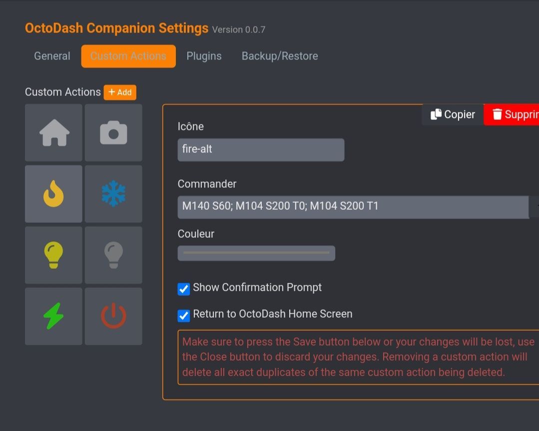

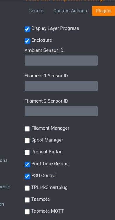

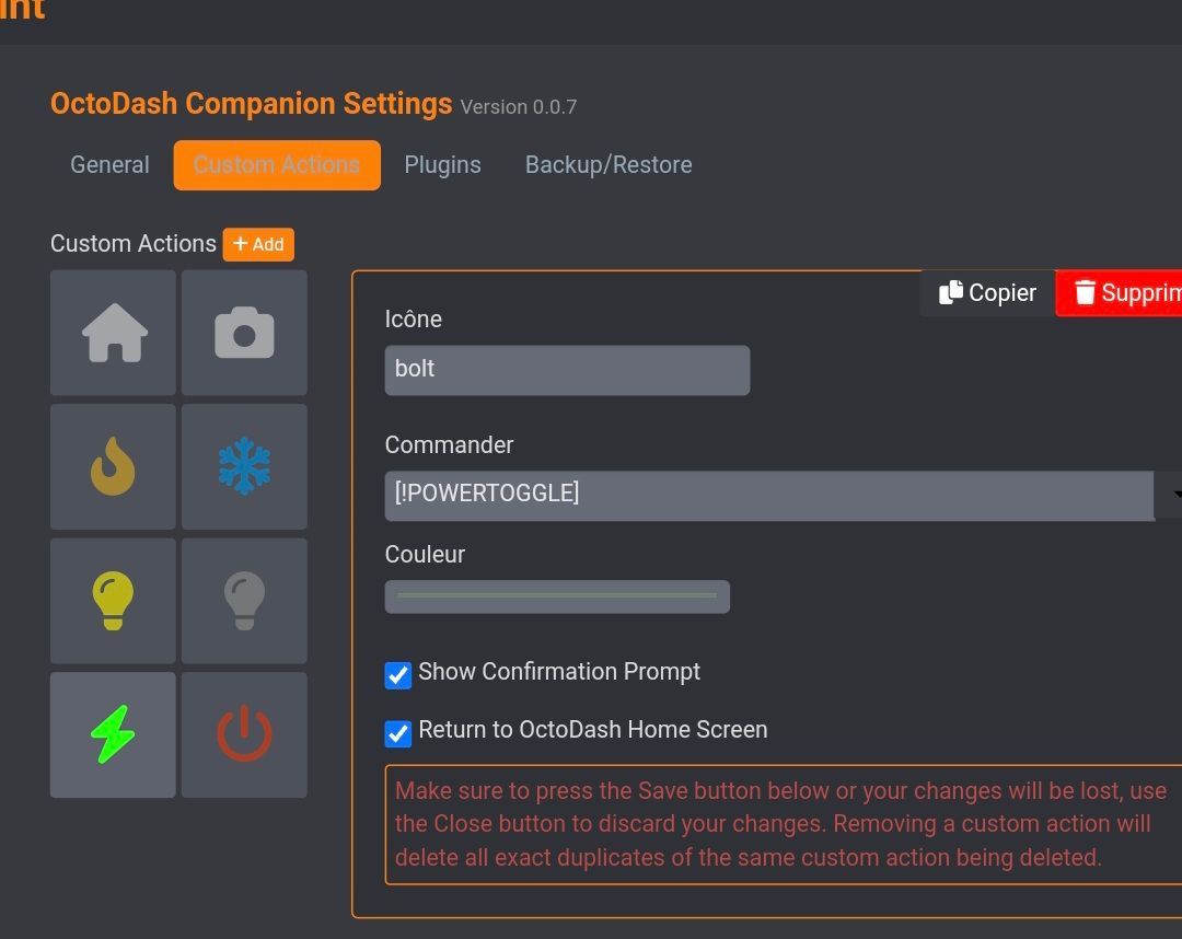

Voici les écrans de configuration d'Octodash Companion :
Pour info, les plugins cochés dans le dernier écran sont installés dans mon Octoprint.
Pas obligé pour certains comme Display layer et Print time mais bien pratique.
A noter que le contrôle d'extinction de l'imprimante est un toogle mais qu'il n'a pas connaissance de l'état initial de celle-ci. Ce qui fait que la 1ère fois que tu appuies dessus, rien ne se passe et que cela ne commence à fonctionner qu'à partir du 2ème appui.
J'aurais pu utiliser un bouton ON et un OFF mais cela aurait surchargé l'écran d'un bouton pour pas grand chose. D'autant, et c'est dommage, qu'il n'y a pas de toggle pour la lumière.
Après en avoir discuté avec le concepteur d'Octodash, il m'a affirmé qu'étant donné le peu d'apporter d'une telle fonction pour la lumière,  il ne comptait pas la développer.

Pour les plugins, il faudrait que je vérifie pourquoi mais j'ai été amené à installer les 3 plugins, Enclosure, PSU-Control et OctoRelay
Je ne suis plus très sûr, d'où la vérification à faire mais, bien qu'il y ait des points communs entre les 3, chacun à son utilité.
De mémoire, chacun permet des actions préprogrammées avec Octodash que ne permettent pas les autres.
Les fonctions SHUTDOWN et POWERTOGGLE par exemple.
Octorelay permet d'agir sur un relais spécifique contrairement aux autres mais n'a pas d'action préprogrammée.
Tu pourras voir le détail dans mes copies d'écrans au-dessus.
