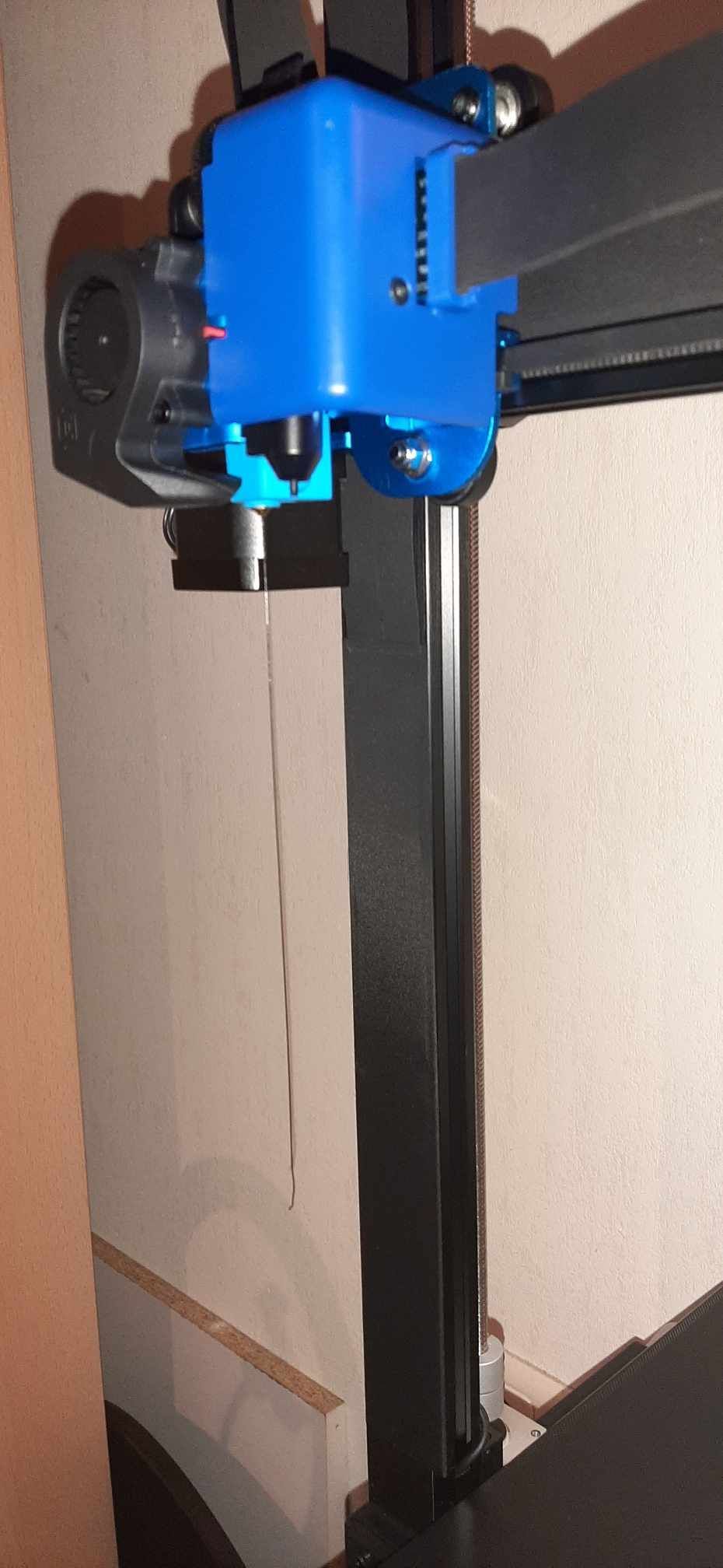

Bonjour, encore un de ces novices qui galère et vous met a contribution hihi
Bon j'essaye avec mes mots car je débute.
J'utilise Cura comme trancheur.
Le filament est du flashforge.
La température du plateau est a 60° et la température de l'extrudeur est a 200°.
Le soucis est que lorsque je veux lancer l'impression d'un modèle, le pla coule et lorsque la tête effectue son positionnement de base (réglage axe Z) sur le plateau, la boule de pla s'écrase entre le plateau et la buse
Elle vient donc ce coller sur le cône de la buse et après plusieurs fois elle est pleine de pla et le, pla qui sort après pour l'impression se colle a la buse
N'y a t'il pas un moyen d'empêcher cette coulée au début du calibrage par rétraction du filament dans l'extruder et que le filament ne coule qu'au moment du trait de purge après zérotage sur le plateau?
Merci pour votre aide

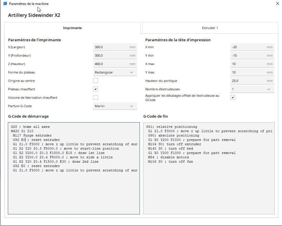

Salut pomme verte,
Merci pour les conseils d'appellations car en fait la c'est moi la buse( comique qui parle petit chinois)
Voilà, je te joint ce que je pense être ce que tu me demande 😉

Bonsoir Aldo,
Merci de t'intéresser a mon petit soucis.
J'utilise Cura et j'ai mis sidewinder X2 comme imprimante avec les paramètres de la X1 comme expliquer par le fabricant Artillery.
Pour le reste l'impression est correcte mais je ne connais pas les paramètres de début et de fin.
Ci joint une photo pour montrer (après avoir monté la tête et lancer le préchauffage de l'ensemble).
Voilà pour le reste je ne sais pas ou trouver ni ce que je dois modifier, désolé.
Bonne soirée

Voici les Gcodes de démarrage et de fin que tu peux tester. Ils remplacent ceux présents dans le menu préférences->Configurer Cura->Imprimantes->Parametres de la machine
Gcode de démarrage:
Citation
; -- START GCODE --
M140 S{material_bed_temperature_layer_0} ; set bed temp
M190 S{material_bed_temperature_layer_0} ; wait for bed temp
G28 ; home all axes
M420 S1 Z10
M117 Purge extruder
G92 E0 ; reset extruder
G1 X0.1 Y20 Z1.0 F3000 ; move z up little to prevent scratching of surface
G1 X0.1 Y20 Z0.2 F5000.0 ; move to start-line position
G1 X0.1 Y200.0 Z0.2 F1500.0 E15 ; draw 1st line
G1 X0.4 Y200.0 Z0.2 F5000.0 ; move to side a little
G1 X0.4 Y20 Z0.2 F1500.0 E30 ; draw 2nd line
G1 Z1.0 F3000 ; move z up little to prevent scratching of surface
; -- end of START GCODE --
Gcode de fin:
Citation
; -- END GCODE --
G91; relative positioning
G1 Z0.2 F2400 ;Raise Z
G1 X3 Y3 F3000 ;Wipe out
G0 Z2 F600 ; move up 2mm
G1 E-2 F1500 ;retract the filament slightly
G90; absolute positioning
G1 X0 Y299 F1000 ; prepare for part removal
M104 S0; turn off extruder
M140 S0 ; turn off bed
;G1 X0 Y300 F1000 ; prepare for part removal
M84 ; disable motors
M106 S0 ; turn off fan
; -- end of END GCODE --
Le filament sera rétracté à la fin de l'impression. Au début de l'impression suivante, la chauffe de la buse ne sera déclenchée qu'au moment de l'impression des lignes de purge. Il n'y aura donc plus de fuite lors de la prise d'origine.

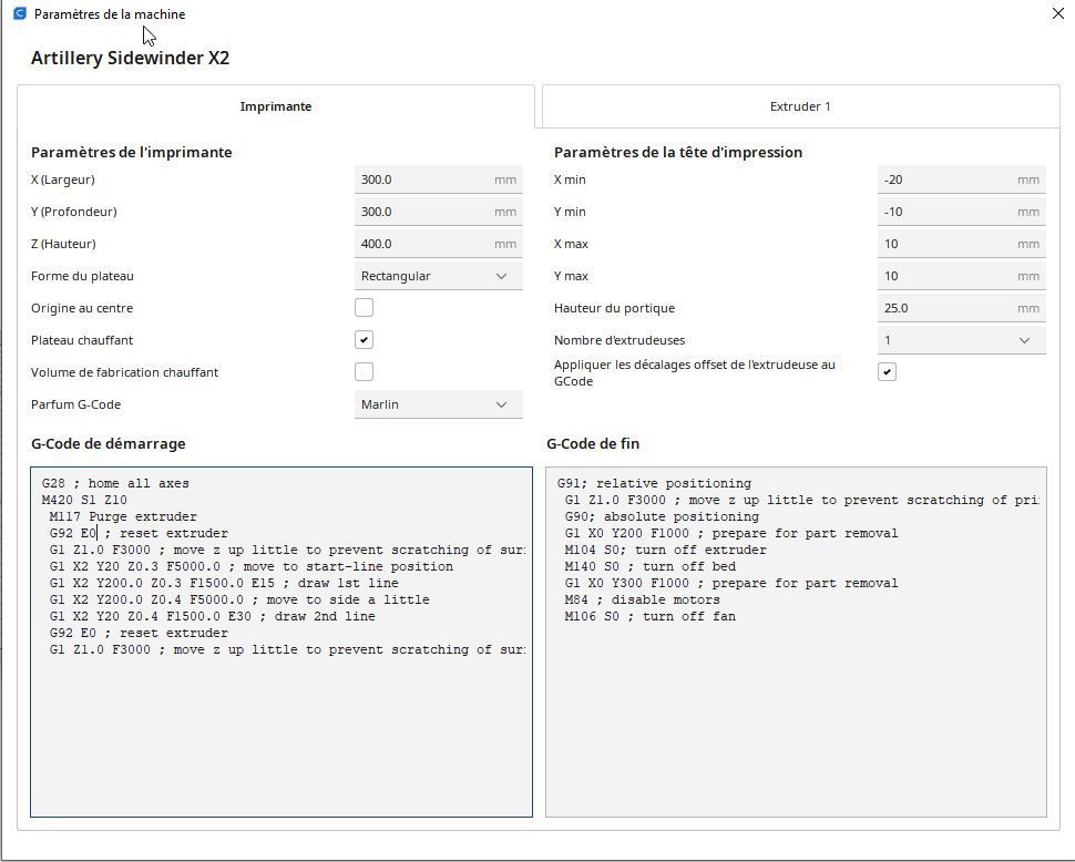

Comme ca la modif, elle est au bon endroit?
non, tu as oublié le 0 après le G92 E et le G1 E-2 F100. Peut-être que ta touche "0" a un défaut 😜???

Cette partie est le Gcode de début qui est généré par Cura tu le retrouve dans le menu imprimante de cura, on remarque le G1 F1500 E-2 donc il y a bien une demande de rétraction mais après la purge.
M140 S0
M107
 G1 Z1.0 F3000 ; move z up little to prevent scratching of print
 G1 X0 Y200 F1000 ; prepare for part removal
M82 ;absolute extrusion mode
M104 S0
Cette partie c'est le Gcode de fin également généré par Cura.
Pour moi ton extrudeur n'est pas réglé. (estep/mm et le débit).
Ta machine elle est d'origine ou il y a un firmware modifié ? je ne sais pas si d'origine on peut sauvegarder les données dans l'eeprom.
Pour le réglage du estep/mm en gros voici le déroulement.
Dans pronterface, tu connecte ton imprimante en USB, une fois connectée, tu fais un M503, cela va lister tous les paramètres de la machine, tu reperes le nombre de pas/mm de l'extrudeur (ce doit être 450), ensuite du fait chauffer la buse à 200°, sur le filament tu fait une marque à 120mm, puis tu demande une extrusion de 100mm tu mesures le restant de filament qu'il reste et avec une règle de trois tu définis la nouvelle valeur de estep, ensuite un M500 pour le sauvegarder dans l'eeprom. Si pas possibilité de sauvegarder dans l'eeprom, il faudra l'incorporer dans le Gcode du début.
Pour le débit, il faut imprimer un cube en mode vase (pas de dessus, uniquement les cotés), puis mesurer ceux-ci, faire une moyenne des mesures et un calcul pour déterminer la nouvelle valeur de débit.
Tu trouveras des tuto qui en parle sur le net.
Au début il faut pas mal de patience pour dompter la bête, mais tu trouveras de l'aide sur le forum.

Salut @Aldo007,
remarque:
il y a 5 minutes, Aldo007 a dit :
théoriquement, cette commande est inutile puisque la rétraction devrait être activée dans Cura, pour éviter les fils d'ange, notamment. Ainsi, elle sera appliquée automatiquement à la fin du Gcode de démarrage.
J'ai tapé trop vite pour le E0
Par contre je suis pas trop pour déclencher la chauffe juste avant la purge, c'est sur que cela va solutionner le problème.
J'ai également remarquer sur la X1, lorsque je fais remonter l'axe X, j'ai également du filament qui s'écoule pas autant que toi, mais cela vient du fait que pendant le mouvement de l'axe X vers le haut le filament est légèrement poussé dans l'extrudeur.
Gcode de démarrage:
Gcode de fin:
Bonjour Pommeverte,
J'ai fais un ou deux essais mais la buse laisse tjs couler le pla.
Il me semble que tu as parlé de ne mettre chauffer après le G28 et le M40 S1 Z10 pour que lors du zérotage le pla ne soit pas pris entre la table et la buse!
Dans ce cas les lignes avant( G28 et M420) M140 et M190 ne pourraient t' elles pas être retirées??
non, puisqu'elles concernent le plateau 😉.
Est-ce que tu peux fournir un fichier Gcode (compressé) que tu as généré suite aux modifs?
