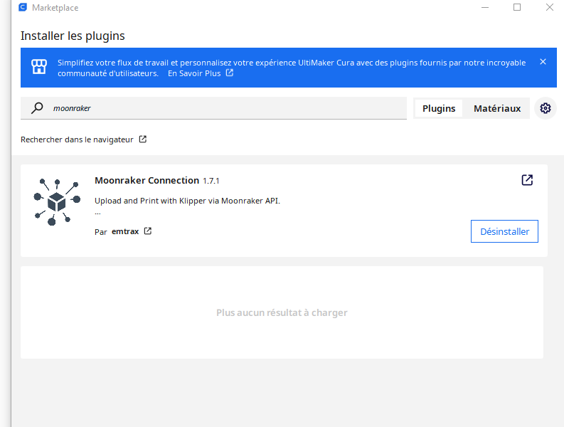

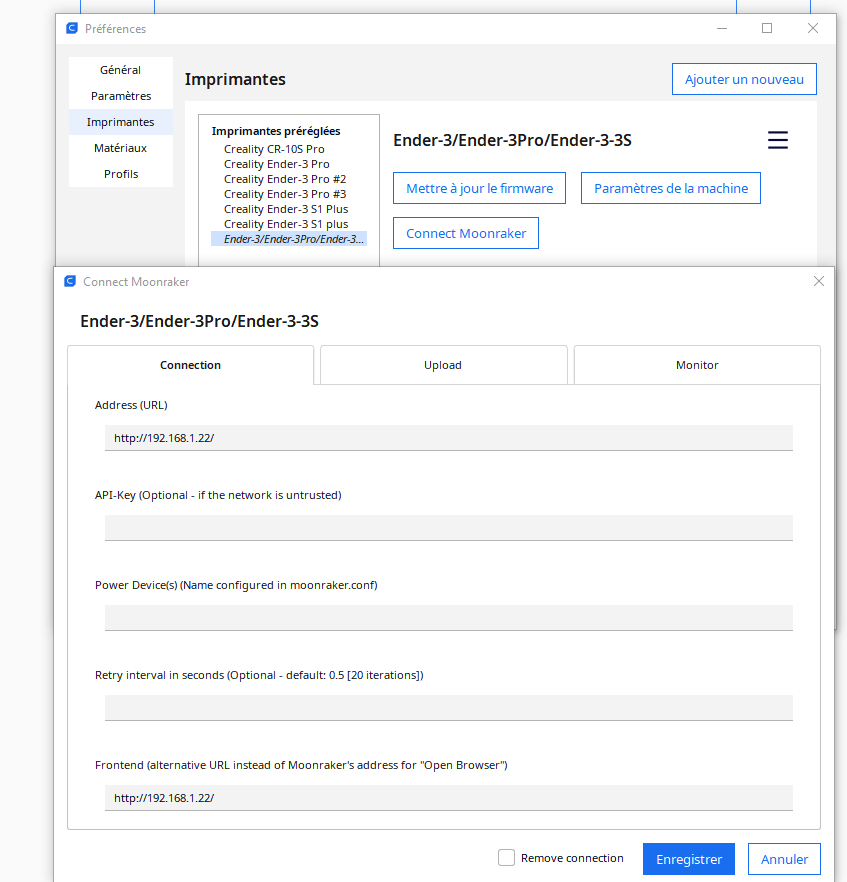

Je confirme pour Cura,
Dans le menu postraitement___gcodes  activer créer thumbnail (vignettes)
Sur le marketplace de Cura il faut intégrer le plugin Moonraker.
Après dans gérer les imprimantes _moonraker , il faudra indiquer l'IP de ton SonicPad sûrement du type 192.168.1.xx.

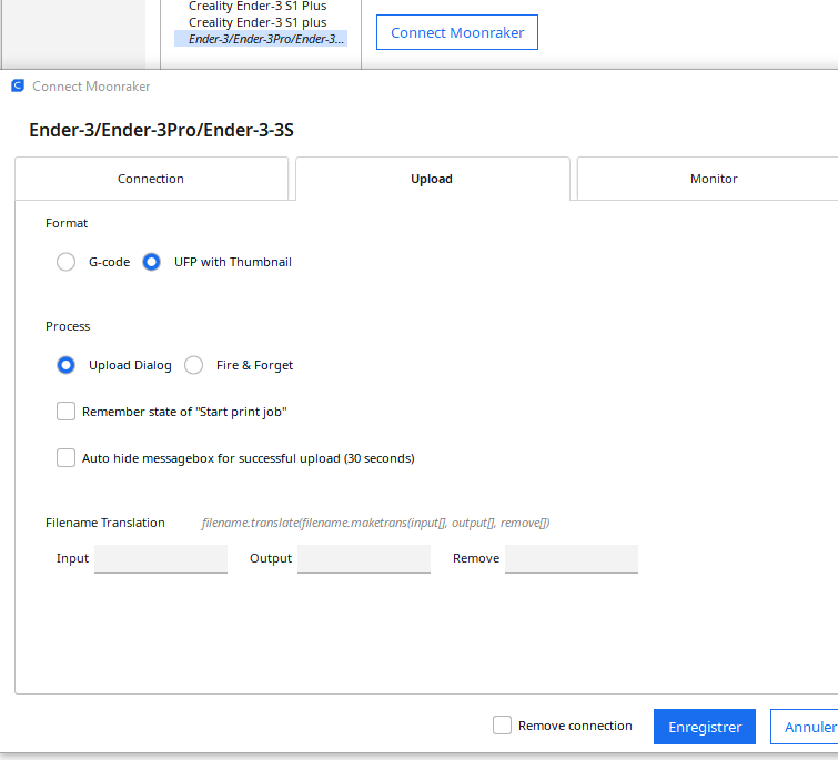

pour le deuxième onglet :
Après le slice,
tu auras le choix d'enregistrer le fichier ou upload vers moonraker le Spad

Génial merci ça fonctionne 👍🥳

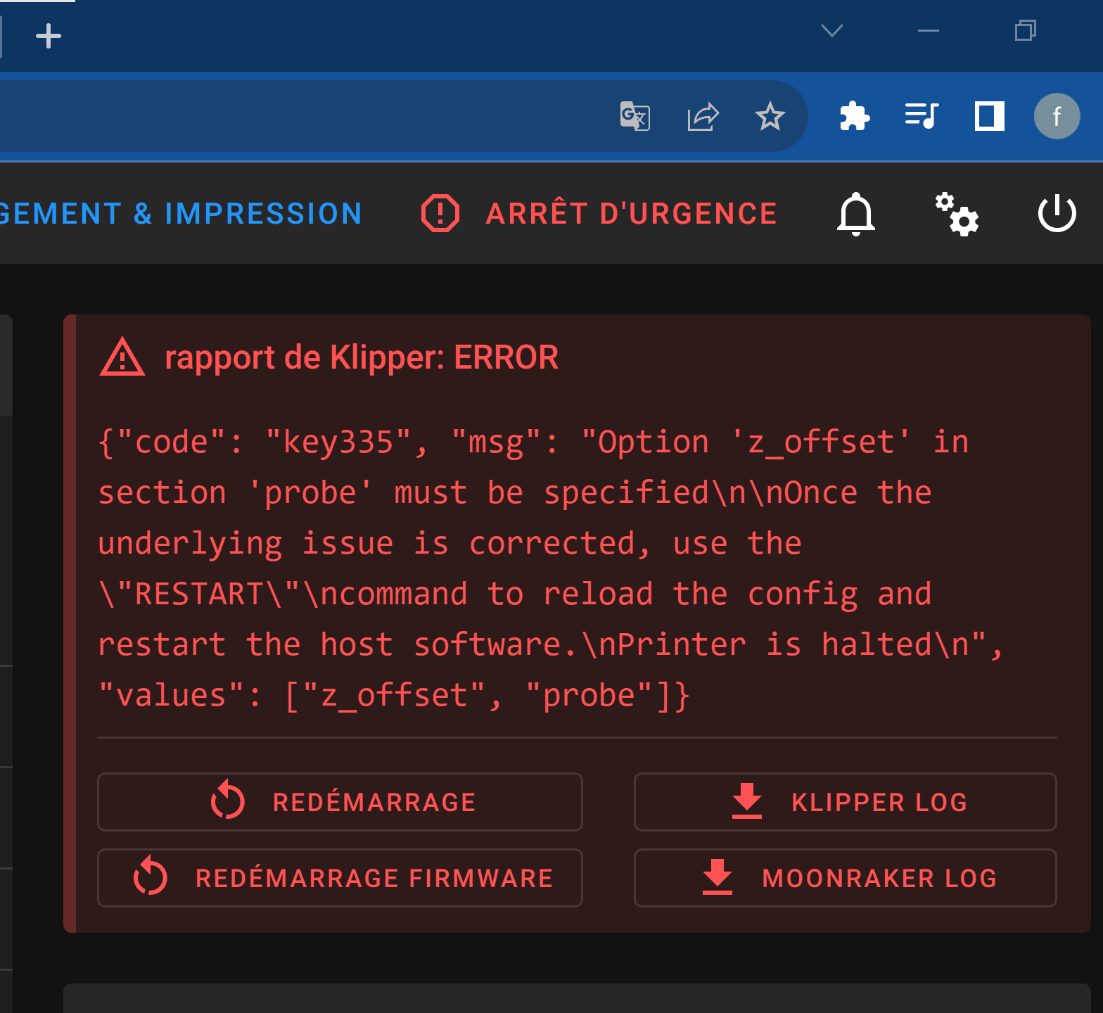

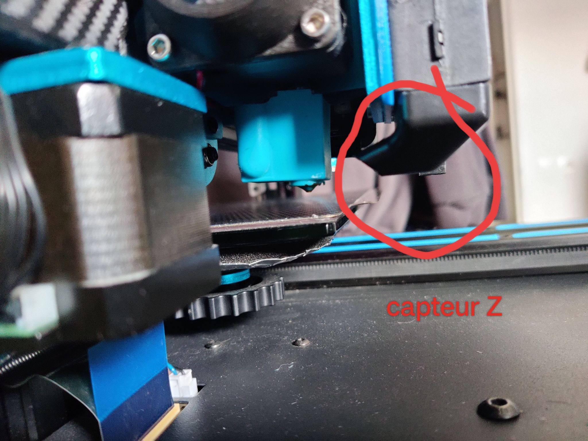

Bonjour à tous
Tout est rentré dans l'ordre, donc pour me compliquer la tâche j'ai décidé d'installer de transformer le capteur de fin de course Z en bl touch via ce tuto.
https://3dprintbeginner.com/sidewinder-x1-auto-bed-leveling-stock-sensor/
Le capteur est en place le voyant rouge est allumé
Maintenant je suis bloqué dans l'installation car quand je fait un home ma buse se plante dans le plateau et le capteur est hors du plateau.
Comment puis je régler ça ?
Merci pour votre aide

il y a 9 minutes, fabienlenna a dit :
apparemment, tu a allègrement zappé le chapitre "Flashing the board firmware" du tuto, qui doit avoir le Z_SAFE_HOMING activé pour faire l'origine en Z au milieu du plateau.

Dans ce cas, tu devrais t'en sortir en ajoutant cette section dans le fichier printer.cfg, avec les valeurs qui correspondent à ta machine:
[safe_z_home]
home_xy_position: 119, 150 # Change coordinates to the center of your print bed
speed: 50
z_hop: 10                 # Move up 10mm
z_hop_speed: 3

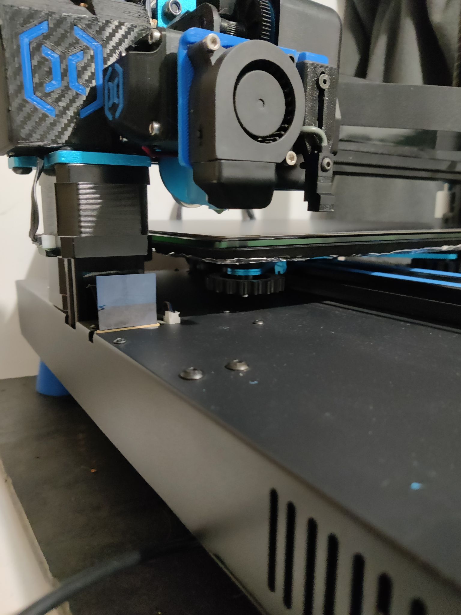

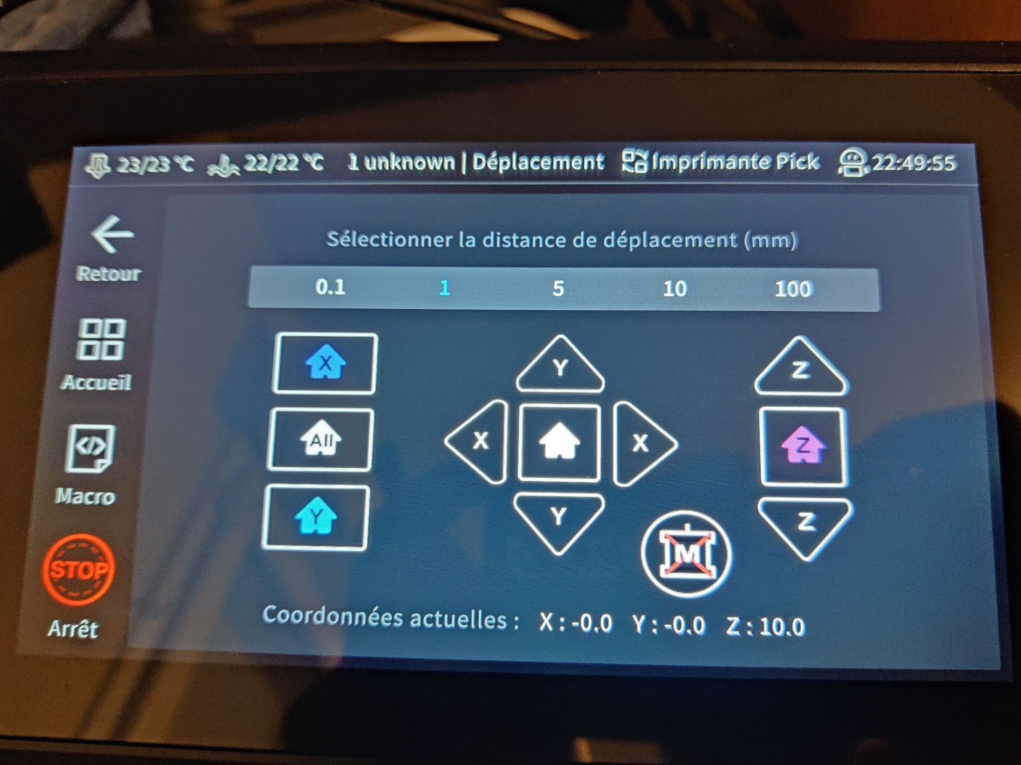

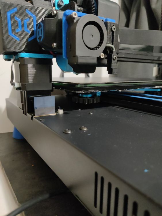

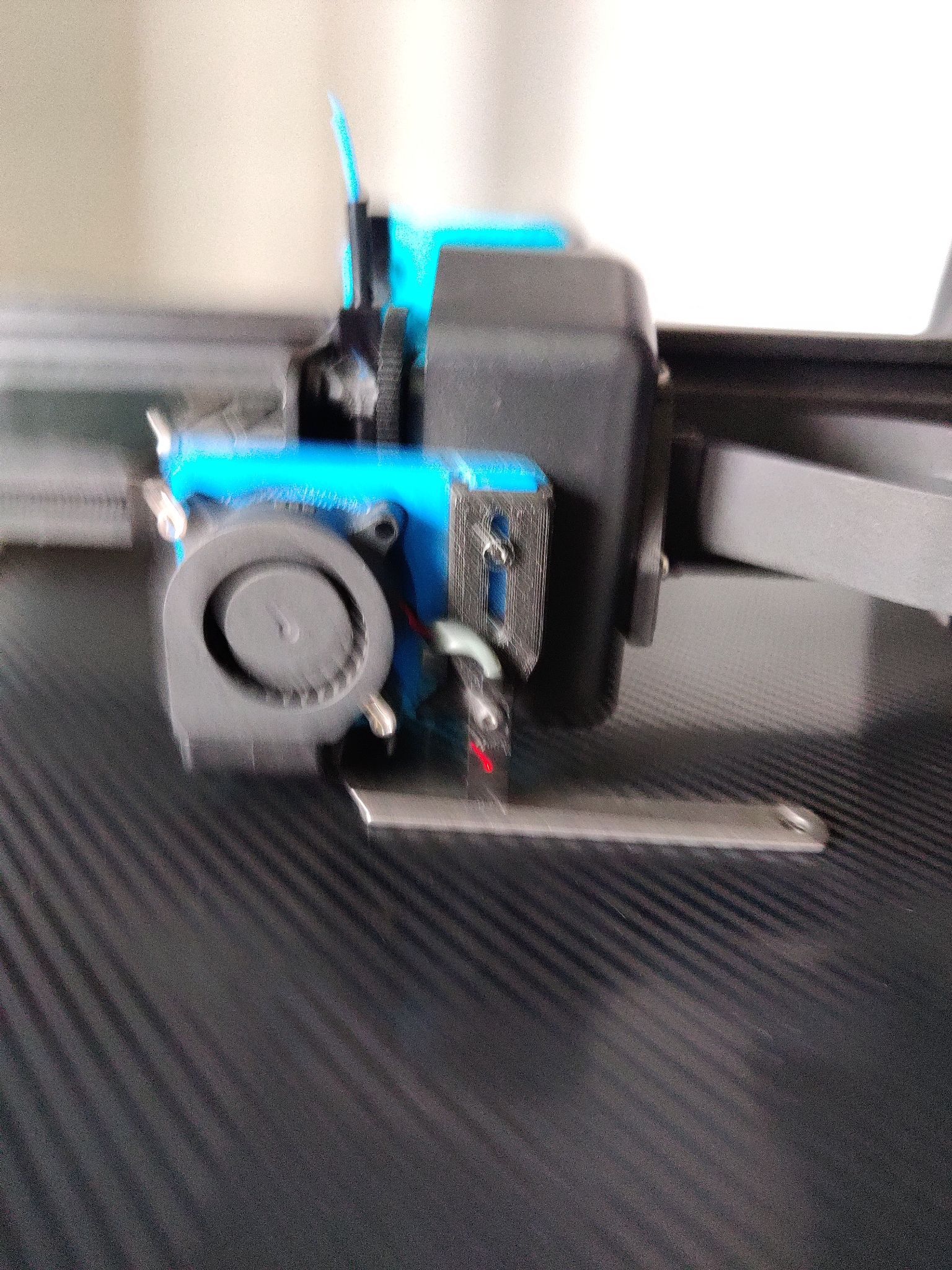

Ça ne fonctionne pas 😨
J'ai bien le home z au centre du plateau mais après que dois je faire je suis perdu lol
Quand je demande un home général ma buse s'arrête comme avant sauf qu'elle est plus haute .
Dois je ajouter autre chose a mon fichier.cfg ?
D'ailleurs le voici :

Salut,
Il y a 8 heures, fabienlenna a dit :
pourquoi? sur la dernière photo, la buse est à environ 10mm du plateau, non?🤨. C'est normal d'être à cette hauteur puisque:
En affinant la valeur du:
position_endstop: 0.940
tu devrais finir par avoir la buse qui effleure le plateau lorsque tu es à Z=0mm (G0 Z0 F60), non?
il y a 2 minutes, pommeverte a dit :
Salut,
Salut ☺️
Oui tu as raison pour la buse mais du coup je comprends pas comment régler mon nivellement de plateau et l'auto level.
Je pense qu'il faudrait passer par un probe:z_virtual_endstop

maintenant j'ai ce message

Est-ce que tu peux fournir le nouveau fichier printer.cfg?
Si j'ai bien compris le message d'erreur, il manque le z_offset dans la section [probe] alors que je l'ai mentionné:
Citation
[probe]
z_offset: 0.940
il y a 20 minutes, fabienlenna a dit :
J'ai 3 printer.cfg
comment ça??? il n'y en a qu'1 qui est pris en compte, normalement 🤨

C'est confirmé, il manque le z_offset: 0.940 dans la section [probe]:
Citation
[probe]
pin: ^!ar18
x_offset: 28.0
y_offset: -33.0
speed: 10.0
samples: 1
samples_result: average
en passant le:
  • Zhop de 20, c'est un peu beaucoup, non? 😅
  • mesh_max en Y pourrait être plus élevé: 240, 198 devient 240,250
PS: est-ce que tu peux éditer ton message précédent et copier-coller le contenu dans une citation (icone guillemet) pour réduire la taille du message 😅
Edit: il manque des sections dans ton nouveau fichier, notamment [input_shaper] que tu avais dans la partie SAVE_CONFIG
Modifié (le) par pommeverte

le message d'erreur est parti super merci
