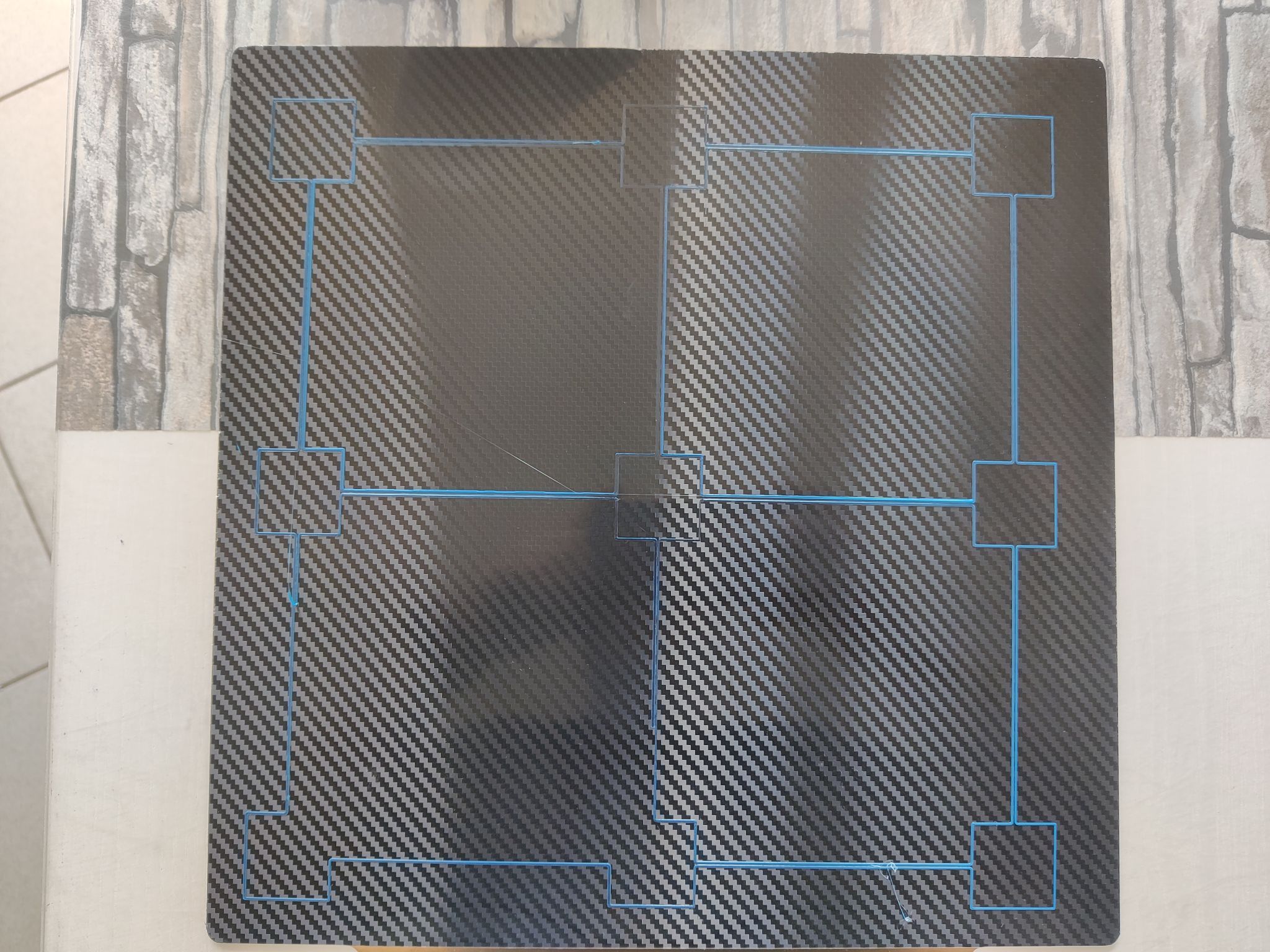

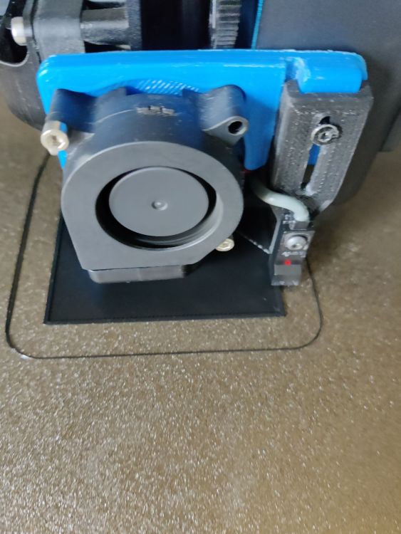

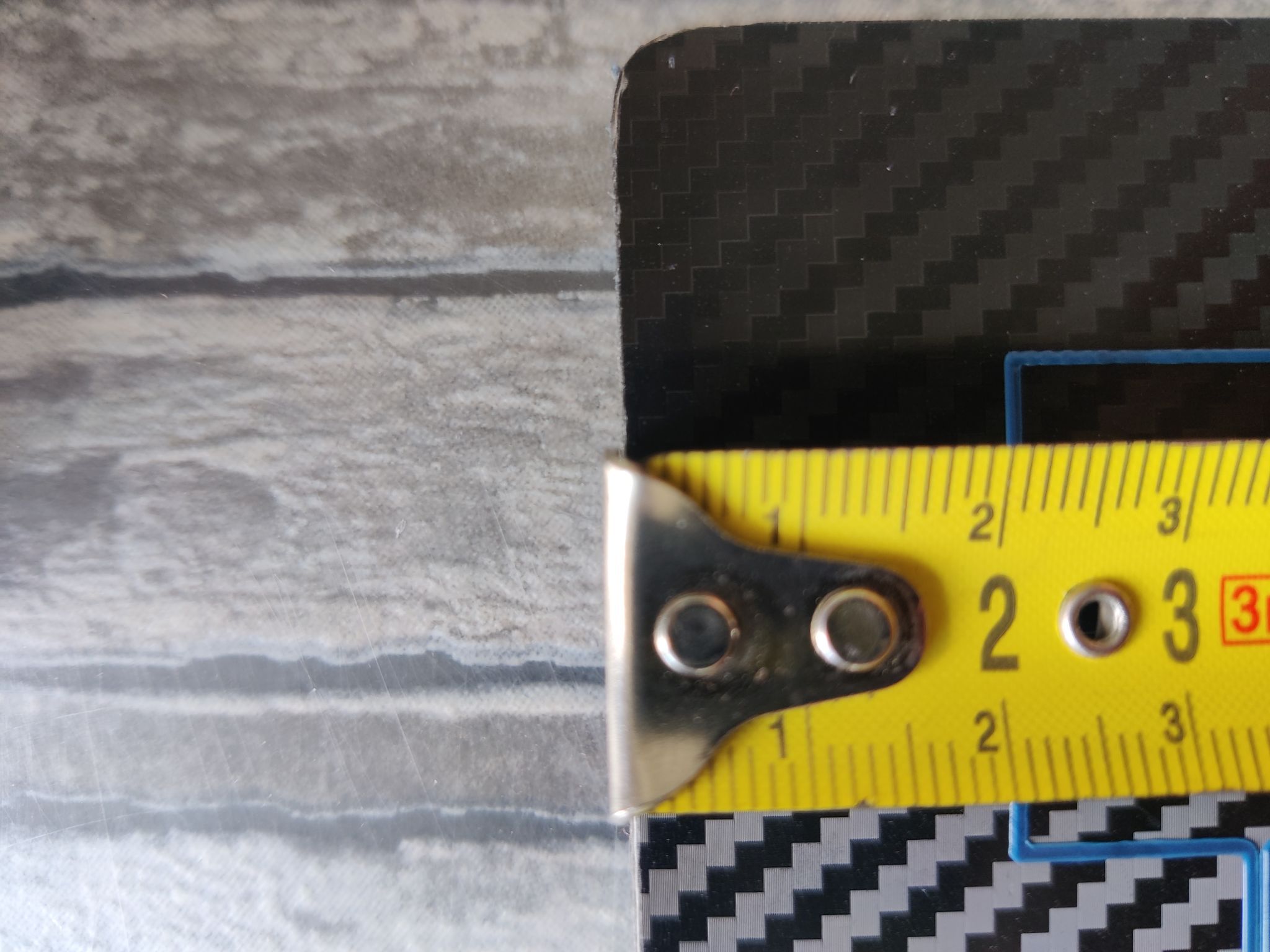

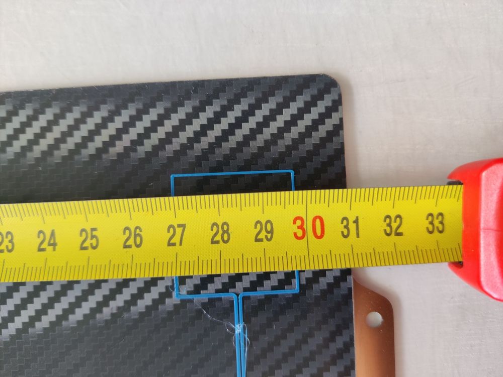

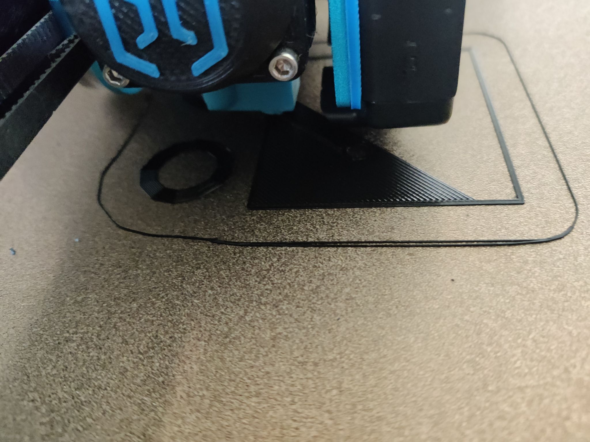

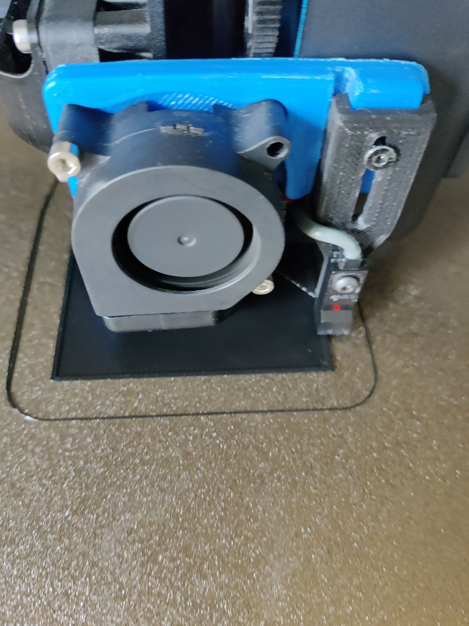

pommeverte Posté(e) Aout 14, 2023 Partager Posté(e) Aout 14, 2023 Il y a 4 heures, fabienlenna a dit : il est a fond a gauche sur le plateau mais pas a droite, a fond au fond du plateau mais pas a l'avant c'est normal, tu ne tiens pas complètement compte du décalage du détecteur par rapport à la buse: x_offset: 28.0 y_offset: -33.0 Pour ton décalage d'impression, est-ce vraiment important de ne pas avoir la surface d'impression centrée? Si tu veux le faire, il te faudra jouer avec les paramètres position_max, position_min et position_endstop des sections [stepper_x] et [stepper_y] Il y a 4 heures, fabienlenna a dit : j'ai d'autre chose a configurer ? Le test de la feuille de papier est plus nécessaire? normalement, tu l'as déjà fait puisque tu as déterminé le Z_offset, mais tu peux le refaire en utilisant la commande PROBE_CALIBRATE (voir la doc) Il y a 4 heures, fabienlenna a dit : Le gcode de début peut-être? ou la section extrudeuse dans cura dans les paramètres ? A L'écran du sonic pad il doit pas y avoir un bouton a l'écran pour le leveling auto ? je laisse la main à @fran6p puisque je n'ai ni le SonicPAd, ni expérimenté le nivellement (mon plateau est plan et réglé mécaniquement ) Lien vers le commentaire Partager sur d’autres sites More sharing options...
fabienlenna Posté(e) Aout 14, 2023 Auteur Partager Posté(e) Aout 14, 2023 (modifié) il y a 32 minutes, pommeverte a dit : c'est normal, tu ne tiens pas complètement compte du décalage du détecteur par rapport à la buse: x_offset: 28.0 y_offset: -33.0 Pour ton décalage d'impression, est-ce vraiment important de ne pas avoir la surface d'impression centrée? Si tu veux le faire, il te faudra jouer avec les paramètres position_max, position_min et position_endstop des sections [stepper_x] et [stepper_y] normalement, tu l'as déjà fait puisque tu as déterminé le Z_offset, mais tu peux le refaire en utilisant la commande PROBE_CALIBRATE (voir la doc) je laisse la main à @fran6p puisque je n'ai ni le SonicPAd, ni expérimenté le nivellement (mon plateau est plan et réglé mécaniquement ) ok très bien merci beaucoup, j'attend de voir pour les modifications dans cura via le gcode de début avec la prise en compte du bl touch. J'ai mis le G29 après le G28 c'est bon ? J'ai lancé un print test bed leveling rien ne sort de la buse j'ai du augmenter de manuellement le z de beaucoup pour enfin voir la 1ere couche. J'arrête pour aujourd'hui je suis HS. Bonne nuit et merci énormément Modifié (le) Aout 14, 2023 par fabienlenna Lien vers le commentaire Partager sur d’autres sites More sharing options...

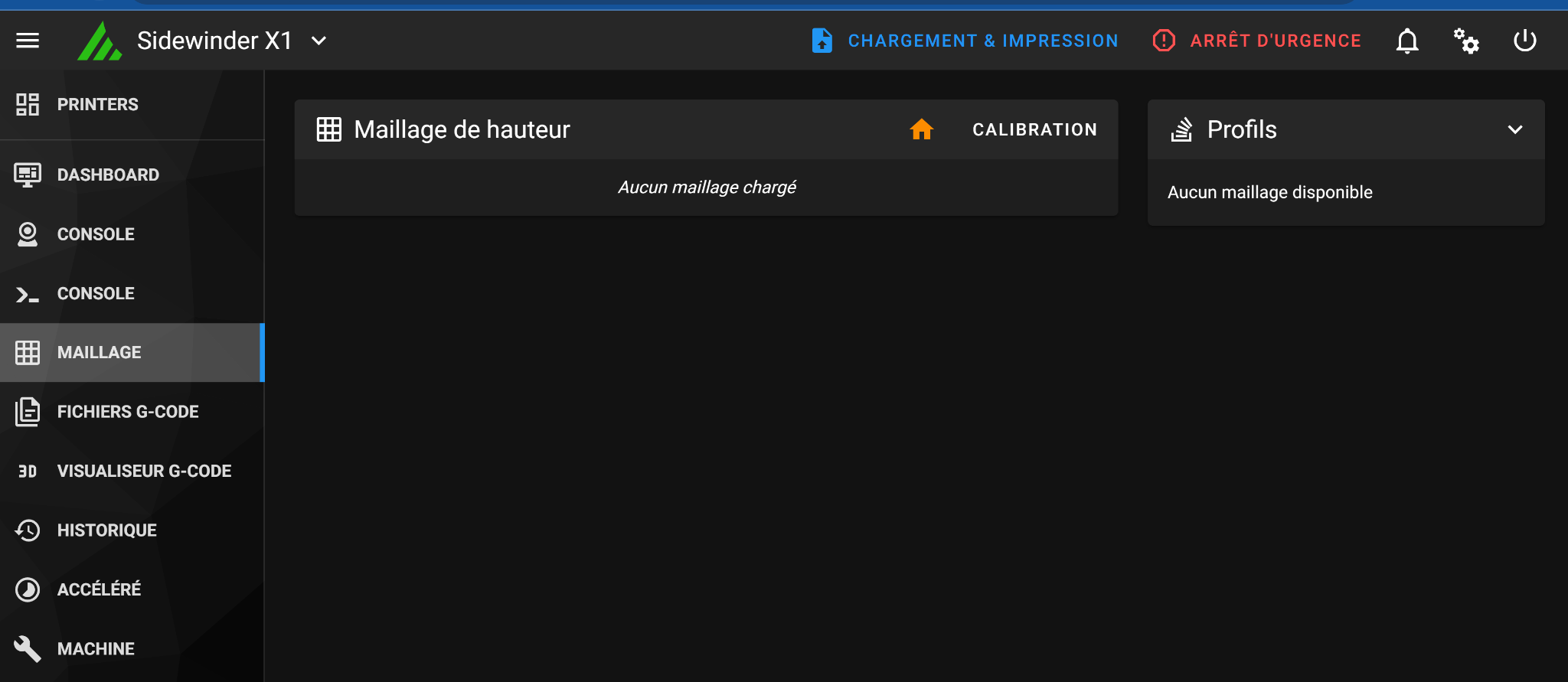

fran6p Posté(e) Aout 15, 2023 Partager Posté(e) Aout 15, 2023 (modifié) Il y a 13 heures, fabienlenna a dit : J'ai mis le G29 après le G28 c'est bon ? Avec Klipper, à moins qu'il n'existe une macro «G29», c'est plutôt BED_MESH_CALIBRATE qu'il faut utiliser. Si un maillage existe et a été sauvegardé (SAVE_CONFIG), tu peux alors remplacer le BED_MESH_CALIBRATE par un BED_MESH_PROFILE LOAD="default" (remplacer "default" par le nom donné si tu as enregistré le maillage sous un autre nom via BED_MESH_PROFILE SAVE="monimprimanteamoiquelleestbelleetimprimeviteparcequeKlipper" ). Même si cela concerne mon Ender3 S1 avec Klipper et le SonicPad (voir ce dépôt pour quelques astuces, hacks), tu peux consulter mon dépôt Github pour mes fichiers de configurations (les macros par exemple, G29 et d'autres). Juste une ou deux remarques par rapport à ton printer.cfg: - une raison particulière de ne pas centrer le plateau dans [safe_z_home] home_xy_position: 119,150 ( normalement plutôt 155,155 non ?) - ta vitesse de déplacement lors d'un maillage [bed_mesh] speed: 800 est impossible car tu déclares une vitesse maximale de 200 dans [printer] max_velocity: 200 Pour en revenir à la surface atteignable par le capteur pour réaliser un maillage, avec ta sonde à droite et devant la buse ( x28, y-33 ), elle ne peut atteindre que x⩾28 et y⩽277 (x=[28,310], y=[0,277]) il est préférable de mettre une petite marge de sécurité quand on utilise une sonde de type Bltouch (pour éviter que le pointeau se retrouve hors plateau) ce qui n'est pas le cas avec ta sonde donc mesh_min pourrait être 28,0 et mesh_max de 310,277 Modifié (le) Aout 15, 2023 par fran6p Lien vers le commentaire Partager sur d’autres sites More sharing options...
fabienlenna Posté(e) Aout 15, 2023 Auteur Partager Posté(e) Aout 15, 2023 Il y a 2 heures, fran6p a dit : Avec Klipper, à moins qu'il n'existe une macro «G29», c'est plutôt BED_MESH_CALIBRATE qu'il faut utiliser. Si un maillage existe et a été sauvegardé (SAVE_CONFIG), tu peux alors remplacer le BED_MESH_CALIBRATE par un BED_MESH_PROFILE LOAD="default" (remplacer "default" par le nom donné si tu as enregistré le maillage sous un autre nom via BED_MESH_PROFILE SAVE="monimprimanteamoiquelleestbelleetimprimeviteparcequeKlipper" ). Même si cela concerne mon Ender3 S1 avec Klipper et le SonicPad (voir ce dépôt pour quelques astuces, hacks), tu peux consulter mon dépôt Github pour mes fichiers de configurations (les macros par exemple, G29 et d'autres). Juste une ou deux remarques par rapport à ton printer.cfg: - une raison particulière de ne pas centrer le plateau dans [safe_z_home] home_xy_position: 119,150 ( normalement plutôt 155,155 non ?) - ta vitesse de déplacement lors d'un maillage [bed_mesh] speed: 800 est impossible car tu déclares une vitesse maximale de 200 dans [printer] max_velocity: 200 Pour en revenir à la surface atteignable par le capteur pour réaliser un maillage, avec ta sonde à droite et devant la buse ( x28, y-33 ), elle ne peut atteindre que x⩾28 et y⩽277 (x=[28,310], y=[0,277]) il est préférable de mettre une petite marge de sécurité quand on utilise une sonde de type Bltouch (pour éviter que le pointeau se retrouve hors plateau) ce qui n'est pas le cas avec ta sonde donc mesh_min pourrait être 28,0 et mesh_max de 310,277 j'ai modifié les valeurs, j'ai demandé un bed mesh calibrate et voici ce que j'ai. une idée de la cause car la traduction parle de la sonde la ointe du bl touch je suppose. Lien vers le commentaire Partager sur d’autres sites More sharing options...

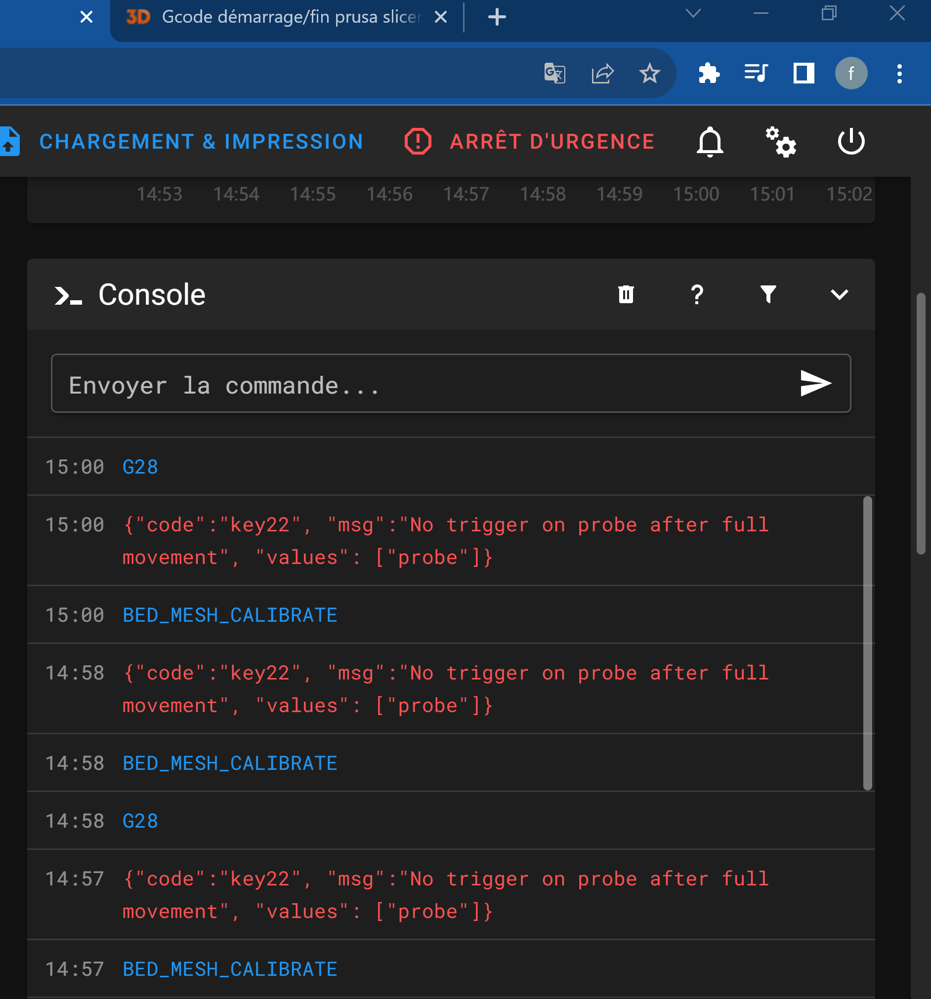

fran6p Posté(e) Aout 15, 2023 Partager Posté(e) Aout 15, 2023 Remets le contenu de la section [probe] Une valeur (ou plusieurs) doit être incorrecte. N'ayant jamais utilisé de sonde inductive / capacitive (en fait si mais c'était avec ma «sasfépu» Dagoma Discovery 200 avec Marlin), je ne sais pas trop. Lien vers le commentaire Partager sur d’autres sites More sharing options...
fabienlenna Posté(e) Aout 15, 2023 Auteur Partager Posté(e) Aout 15, 2023 il y a 2 minutes, fran6p a dit : Remets le contenu de la section [probe] Une valeur (ou plusieurs) doit être incorrecte. N'ayant jamais utilisé de sonde inductive / capacitive (en fait si mais c'était avec ma «sasfépu» Dagoma Discovery 200 avec Marlin), je ne sais pas trop. [probe] pin: ^!ar18 x_offset: 28.0 y_offset: -33.0 z_offset: 2.040 speed: 10.0 samples: 1 samples_result: average le voici Lien vers le commentaire Partager sur d’autres sites More sharing options...
fran6p Posté(e) Aout 15, 2023 Partager Posté(e) Aout 15, 2023 Dans la section [stepper_z], tu as défini une broche virtuelle ET commenté le «position_endstop» ? Voir la documentation pour vérifier. Lien vers le commentaire Partager sur d’autres sites More sharing options...
fabienlenna Posté(e) Aout 15, 2023 Auteur Partager Posté(e) Aout 15, 2023 il y a 38 minutes, fran6p a dit : Dans la section [stepper_z], tu as défini une broche virtuelle ET commenté le «position_endstop» ? Voir la documentation pour vérifier. J'y regarde dès que possible merci Lien vers le commentaire Partager sur d’autres sites More sharing options...
pommeverte Posté(e) Aout 15, 2023 Partager Posté(e) Aout 15, 2023 (modifié) il y a une heure, fran6p a dit : Dans la section [stepper_z], tu as défini une broche virtuelle ET commenté le «position_endstop» ? normal, c'est écrit dans la doc: Citation Si vous utilisez "probe:z_virtual_endstop", ne définissez pas de position_endstop dans la configuration de la section stepper_z. Je viens de faire un palpage de plateau avec un système similaire au tien, @fabienlenna sans avoir d'erreur (j'utilise un détecteur mécanique et non inductif). Ce qui choque, c'est que tu as le message d'erreur après le G28, donc avant de faire un nivellement . Le message semble indiqué qu'il n'a pas détecté le plateau pendant la prise d'origine en Z. Je pense que tu pourrais essayer de passer le paramètre à position_min de la section [stepper_z] à -5mm, même si ça semble trop. Après ça, as-tu toujours le message d'erreur après le G28? Modifié (le) Aout 15, 2023 par pommeverte Lien vers le commentaire Partager sur d’autres sites More sharing options...
fabienlenna Posté(e) Aout 15, 2023 Auteur Partager Posté(e) Aout 15, 2023 il y a 2 minutes, pommeverte a dit : normal, c'est écrit dans la doc: Je viens de faire un palpage de plateau avec un système similaire au tien, @fabienlenna (j'utilise un détecteur mécanique et non inductif) sans avoir d'erreur. Ce qui choque, c'est que tu as le message d'erreur après le G28, donc avant de faire un nivellement . Le message semble indiqué qu'il n'a pas détecté le plateau pendant la prise d'origine en Z. Je pense que tu pourrais essayer de passer le paramètre à position_min de la section [stepper_z] à -5mm, même si ça semble trop. Après ça, as-tu toujours le message d'erreur après le G28? Bonjour merci pour ton intervention Dans l'urgence je devais lancer une impression celle ci est en cours, j'ai réglé la première couche avec le bouton à l'écran du Sonic pad pour le moment ça imprime donc je vais essayer demain après midi après le travail. Merci encore pour vos messages d'aides sans quoi je serais encore plus bloqué. Lien vers le commentaire Partager sur d’autres sites More sharing options...
pommeverte Posté(e) Aout 15, 2023 Partager Posté(e) Aout 15, 2023 Donc ça veut dire que tu as fais une prise d'origine correcte, sans erreur ... là, je suis un peu perdu Lien vers le commentaire Partager sur d’autres sites More sharing options...
fran6p Posté(e) Aout 15, 2023 Partager Posté(e) Aout 15, 2023 il y a 29 minutes, pommeverte a dit : normal, c'est écrit dans la doc: C'est exactement ce que j'avais dit en donnant le lien vers la documentation. Donc, quel intérêt de le repréciser ? Lien vers le commentaire Partager sur d’autres sites More sharing options...
fabienlenna Posté(e) Aout 15, 2023 Auteur Partager Posté(e) Aout 15, 2023 Il y a 2 heures, pommeverte a dit : Donc ça veut dire que tu as fais une prise d'origine correcte, sans erreur ... là, je suis un peu perdu Oui et non car j'ai du le faire manuellement car la première couche était invisible tellement la buse était proche du plateau... Je comprends pas non plus lol Lien vers le commentaire Partager sur d’autres sites More sharing options...
