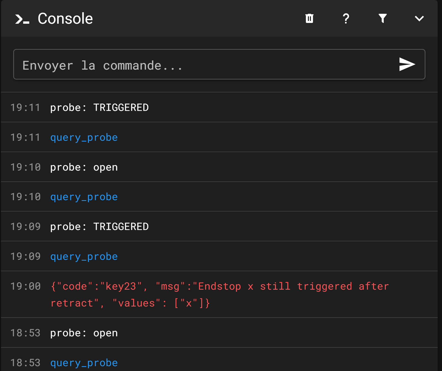

pommeverte Posté(e) Aout 18, 2023 Partager Posté(e) Aout 18, 2023 Tu n'aurais pas un problème avec ton détecteur inductif? Tu peux utiliser la commande QUERY_PROBE pour le tester avec et sans pièce métallique sous le détecteur Lien vers le commentaire Partager sur d’autres sites More sharing options...
fabienlenna Posté(e) Aout 18, 2023 Auteur Partager Posté(e) Aout 18, 2023 (modifié) j'obtient open et il détecte une pièce en métal et le voyant passe au rouge sur le capteur c'est bien le capteur, je n'y ai pas pensé avant il a du bougé un peu. j'ai fait en sorte manuellement que la buse frôle le plateau quand le voyant passe au rouge et ça fonctionne. je vais arranger ça tout de suite pour évité que ça se reproduise a nouveau. merci Modifié (le) Aout 18, 2023 par fabienlenna Lien vers le commentaire Partager sur d’autres sites More sharing options...
pommeverte Posté(e) Aout 18, 2023 Partager Posté(e) Aout 18, 2023 Le voyant, c'est une chose, l'info qui revient à la carte-mère en est une autre. Est-ce que le statut est "triggered" lorsque tu as la pièce métallique? Lien vers le commentaire Partager sur d’autres sites More sharing options...
fabienlenna Posté(e) Aout 18, 2023 Auteur Partager Posté(e) Aout 18, 2023 il y a 25 minutes, pommeverte a dit : Le voyant, c'est une chose, l'info qui revient à la carte-mère en est une autre. Est-ce que le statut est "triggered" lorsque tu as la pièce métallique? uniquement open avec ou sans pièce métallique Lien vers le commentaire Partager sur d’autres sites More sharing options...
pommeverte Posté(e) Aout 18, 2023 Partager Posté(e) Aout 18, 2023 (modifié) Ce n'est pas une bonne nouvelle . Tu as la même chose avec les détecteurs X et Y? Peut-être que c'est simplement un connecteur mal branché... Modifié (le) Aout 18, 2023 par pommeverte Lien vers le commentaire Partager sur d’autres sites More sharing options...
fabienlenna Posté(e) Aout 18, 2023 Auteur Partager Posté(e) Aout 18, 2023 (modifié) Il y a 2 heures, pommeverte a dit : Ce n'est pas une bonne nouvelle . Tu as la même chose avec les détecteurs X et Y? Peut-être que c'est simplement un connecteur mal branché... le capteur Y identique avec le Z qui me sert de bl touch donc en réponse j'ai open, par contre le X zéro voyant après essai le capteur Z si je mets une pièce métallique devant le capteur X le déplacement continue . Modifié (le) Aout 18, 2023 par fabienlenna Lien vers le commentaire Partager sur d’autres sites More sharing options...
pommeverte Posté(e) Aout 18, 2023 Partager Posté(e) Aout 18, 2023 désolé, je n'ai rien compris . Est-ce que tu as débranché ton détecteur Z pour le remplacer par celui du Y puis du X? Dans ta copie d'écran, on voit des open et des triggered, mais on ne sait pas dans quelles conditions tu étais (quel détecteur, branché sur quelle entrée,...) Lien vers le commentaire Partager sur d’autres sites More sharing options...
fabienlenna Posté(e) Aout 18, 2023 Auteur Partager Posté(e) Aout 18, 2023 (modifié) il y a 40 minutes, pommeverte a dit : désolé, je n'ai rien compris . Est-ce que tu as débranché ton détecteur Z pour le remplacer par celui du Y puis du X? Dans ta copie d'écran, on voit des open et des triggered, mais on ne sait pas dans quelles conditions tu étais (quel détecteur, branché sur quelle entrée,...) désolé, je demande une commande query_probe avec un contact métallique sur un capteur à la fois le seul contacteur qui répond déployé c'est celui en Z. Si je demande un query_probe en mettant le plateau sur home j'obtiens open Modifié (le) Aout 18, 2023 par fabienlenna Lien vers le commentaire Partager sur d’autres sites More sharing options...
pommeverte Posté(e) Aout 18, 2023 Partager Posté(e) Aout 18, 2023 qu'est-ce que tu veux dire par: il y a 58 minutes, fabienlenna a dit : en mettant le plateau sur home est-ce que c'est lorsque la buse est au raz du plateau? Lien vers le commentaire Partager sur d’autres sites More sharing options...
fabienlenna Posté(e) Aout 19, 2023 Auteur Partager Posté(e) Aout 19, 2023 Il y a 13 heures, pommeverte a dit : qu'est-ce que tu veux dire par: est-ce que c'est lorsque la buse est au raz du plateau? oui Lien vers le commentaire Partager sur d’autres sites More sharing options...
pommeverte Posté(e) Aout 19, 2023 Partager Posté(e) Aout 19, 2023 Salut, question idiote: tu as toujours une surface métallique sur ton plateau? Lien vers le commentaire Partager sur d’autres sites More sharing options...
fabienlenna Posté(e) Aout 19, 2023 Auteur Partager Posté(e) Aout 19, 2023 oui toujours ma plaque PEI/PET Lien vers le commentaire Partager sur d’autres sites More sharing options...
pommeverte Posté(e) Aout 19, 2023 Partager Posté(e) Aout 19, 2023 Donc, si je résume: tu reçois un open et non triggered lorsque tu envoies QUERY_PROBE et que la buse est au raz du plateau tu reçois un triggered lorsque tu envoies QUERY_PROBE et qu'une pièce métallique est devant le détecteur La 1ère idée qui me vient à l'esprit est que ton détecteur est fixé trop haut. Mais ça, tu y as déjà regardé . Est-ce que tu peux le descendre encore plus? Lien vers le commentaire Partager sur d’autres sites More sharing options...

fabienlenna Posté(e) Aout 19, 2023 Auteur Partager Posté(e) Aout 19, 2023 Salut si je mets mon plateau magnétique proche de la sonde et que j'envoie la commande, en réponse j'obtiens déployer pour le Bl touch Je relance la manipulation pour le capteur x et y là par contre j'obtiens la réponse ouvert Lien vers le commentaire Partager sur d’autres sites More sharing options...
pommeverte Posté(e) Aout 20, 2023 Partager Posté(e) Aout 20, 2023 Salut, J'ai l'impression que c'est de pire en pire. Tu veux dire que tu n'as pas la même réponse quand tu mets une pièce métallique devant le détecteur Z et lorsque c'est ta plaque PEI? Lien vers le commentaire Partager sur d’autres sites More sharing options...
fabienlenna Posté(e) Aout 20, 2023 Auteur Partager Posté(e) Aout 20, 2023 Il y a 3 heures, pommeverte a dit : Salut, J'ai l'impression que c'est de pire en pire. Tu veux dire que tu n'as pas la même réponse quand tu mets une pièce métallique devant le détecteur Z et lorsque c'est ta plaque PEI? salut , uniquement en z que j'ai la réponse déployé, j'imprime bien, la première couche est très bien, pas de bruit suspect, donc je ne sait pas quoi penser. mon bed est pas terrible mais pour le moment pas de problème d'accroche. Lien vers le commentaire Partager sur d’autres sites More sharing options...
pommeverte Posté(e) Aout 20, 2023 Partager Posté(e) Aout 20, 2023 (modifié) Je comprends de moins en moins. Si je résume à nouveau: tu as réussi à imprimer une pièce sans soucis ici pour les suivantes, la buse entrait en collision avec le plateau tu as maintenant un message qui te demande de déployer la buse mais, par miracle, tu peux à nouveau imprimer Là, je suis complètement perdu. Je pense que tu fais plein de modifs dont tu nous parles pas. Au final, le principal, c'est que l'imprimante fonctionne Modifié (le) Aout 20, 2023 par pommeverte Lien vers le commentaire Partager sur d’autres sites More sharing options...
