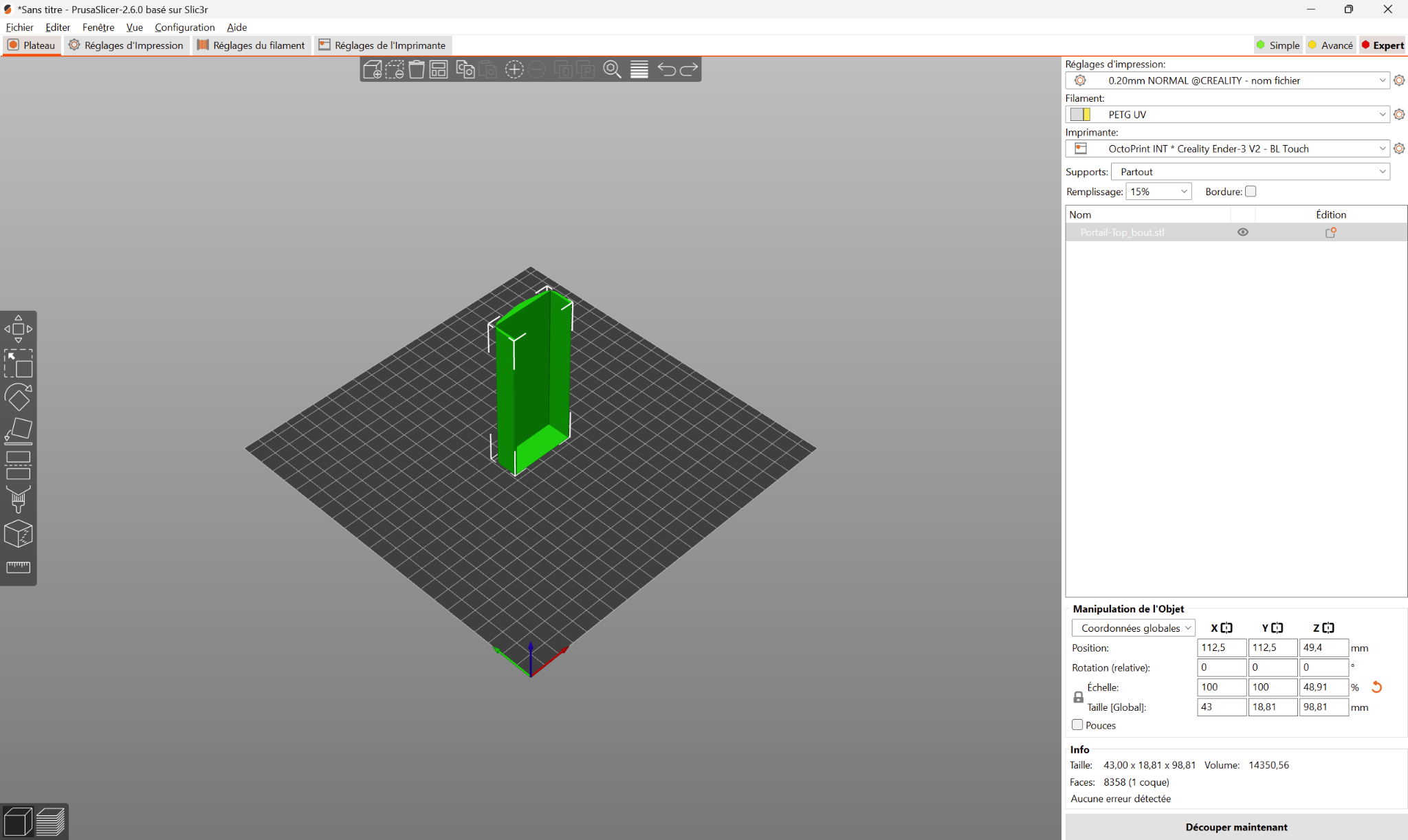

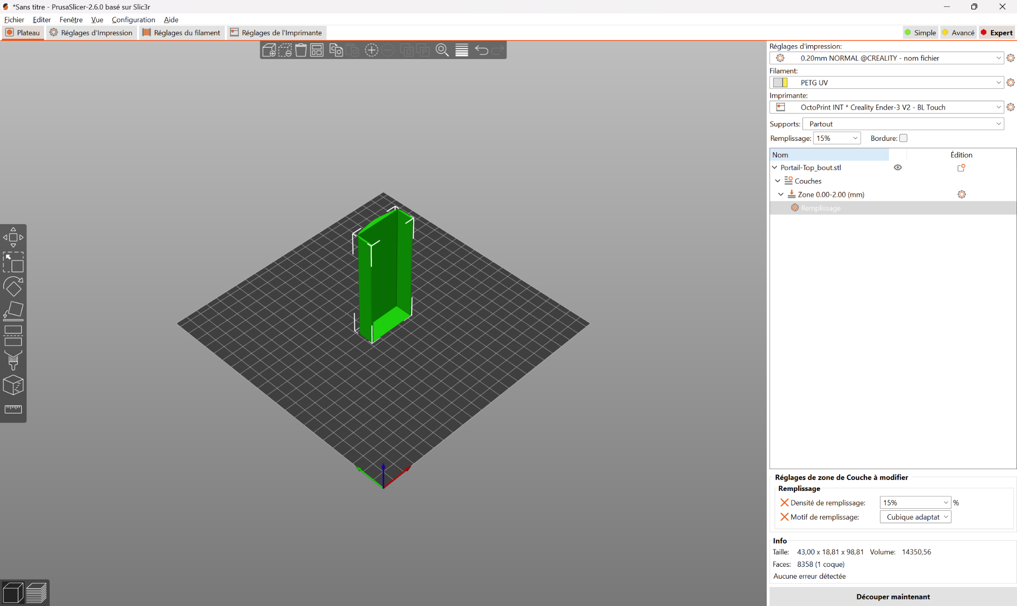

Dans Prusa Slicer :
Voici un exemple de pièce.
Dans la partie droite de l'affichage, il y a un panel avec 3 colonne ("Nom" , une vide et "Edition")

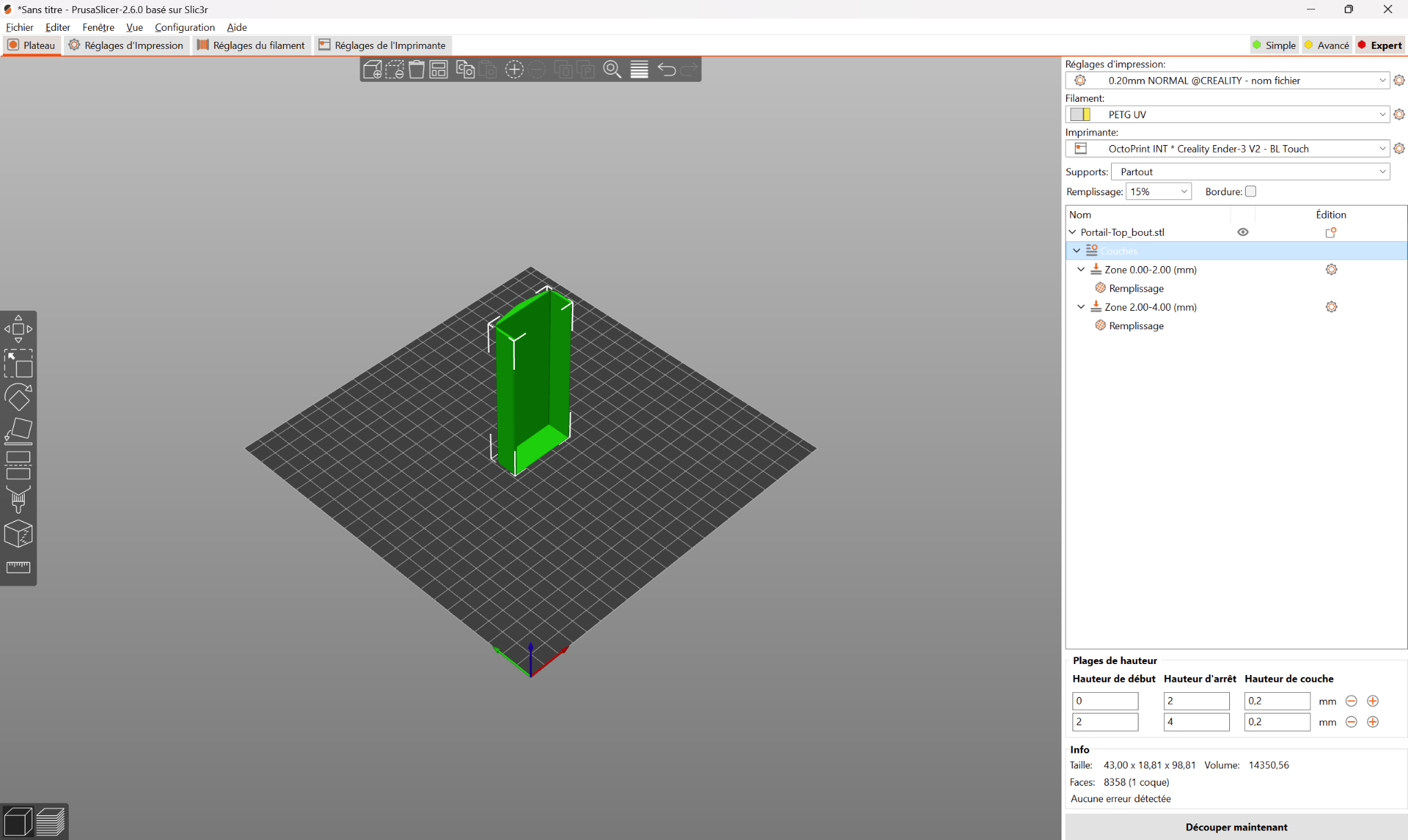

En cliquant sur l'icone qui est sous "Edition" (modifier les réglages de l'objet), on va chercher le choix "Modificateur de plage de hauteur", cela ajoute sous l'objet (colonne Nom) une arborescence : "Couches" et "Zone". La roue dentée de la ligne "Zone" permet de rajouter une ligne "Remplissage" ce qui donne cela  :
Il suffit alors de cliquer sur Zone pour définir les couches sur lesquelles vont s'appliquer le réglage de remplissage (les réglage apparaissent sous le panel)
A noter qu'en sélectionnant "Couches", au bout de la ligne permettant de désigner la première et la dernière couche sur lesquelles les réglages vont s'appliquer, le petit (+) permet de définir une autre zone (autant de fois que l'on veut), et le (-) permet de retirer des zones , ce qui donne cela :
J'ai fait ça à la va-vite, mais quand on a compris le principe, on peut faire à peu près ce que l'on veut et ça marche très bien.
Après il reste plus qu'à insérer les changements de filaments comme d'habitude (après découpage) en les faisant coïncider avec les changements de remplissage.
