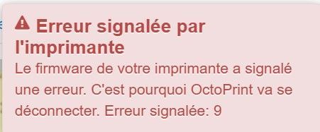

vap38 Posté(e) Aout 9, 2023 Partager Posté(e) Aout 9, 2023 (modifié) Bonjour, @fran6pSuite aux différentes mise à jour mes deux lasers SOVOL S02 et TWO TREES plus de connexion avec les ports USB. sur mes deux lasers je détiens 2 RASPBERRY pi 3 B connectés au port USB. J'ai formaté et réinstallé une nouvelle carte SD 16 GO pour test et le problème est identique. (çà ne fonctionne pas en liaison USB) - j'ai tout essayé les différentes vitesse en Baud rien à faire auto et tous les autres options et( j'ai même décoché l'option firmware détecte.) - J'ai également fait le test avec l'application GRBL les ports USB fonctionnent avec les deux laser. - la même configuration avec Orangepi fonctionne pour utiliser une imprimante 3D tld3 - en conclusion j'ai tout fait même changer de port USB et aussi un nouveau câble USB rien n'y fait. Merci de votre aide j'ai comme l'impression que c'est un bug.... comment créer un log et contacter les développeurs ? voici le message que j'obtiens en permanence (nota : les lasers sont bien sous tension) J'ai lu les solutions de débogage çà ne fonctionne toujours pas!Impossible de détecter automatiquement votre imprimante Aucun paramètre de connexion fonctionnel n’a pu être trouvé. Êtes-vous sûr que votre imprimante est physiquement connectée et prise en charge ? Reportez-vous à la FAQ pour obtenir de l’aide sur le débogage. Merci de votre aide avez-vous réalisé un test de connexion de votre laser avec OCTOPRINT OctoPrint 1.9.2 Python 3.9.2 OctoPi* 1.0.0 (build 2023.07.18.111854) Francis Modifié (le) Aout 9, 2023 par vap38 Lien vers le commentaire Partager sur d’autres sites More sharing options...

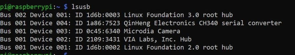

PPAC Posté(e) Aout 9, 2023 Partager Posté(e) Aout 9, 2023 (modifié) Salutation ! Il y a 6 heures, vap38 a dit : voici le message que j'obtiens en permanence (nota : les lasers sont bien sous tension) J'ai lu les solutions de débogage çà ne fonctionne toujours pas!Impossible de détecter automatiquement votre imprimante En ssh sous un des RPi en question, tester de faire un Le 24/07/2023 at 22:05, Armaaaannnnd a dit : sudo apt remove brltty pour désinstaller un éventuel service, pour périphériques braille, qui a la fâcheuse tendance de se connecter au 1er port série qu'il trouve ? Sinon met nous le résultat d'un lsusb avec et sans de connecté en USB le laser pour vérifier que le noyau linux le reconnait comme périphérique USB. Modifié (le) Aout 9, 2023 par PPAC Lien vers le commentaire Partager sur d’autres sites More sharing options...
vap38 Posté(e) Aout 10, 2023 Auteur Partager Posté(e) Aout 10, 2023 (modifié) bonjour, @PPAC merci pour votre aide j'ai réalisé la commande sudo apt remove brltty le système ne trouve pas brltty ! j'ai toujours erreur 9 pour le port usb voici les messages du système. J'ai réinstallé deux fois Raspberry sans succès; je me demande si nous devons corriger le firmware GRBL du laser bizarre que deux laser engendrent la même erreur, je ne comprend pas car si je connecte les lasers sur le GRBL les ports séries ne fonctionnent pas!! j'ai essayé toutes les options de réglage du port USB en dévalidant la détection du firmware du laser. Je vais faire un test en branchant une imprimante sur le port USB. a+ usb_erreur.doc Modifié (le) Aout 10, 2023 par vap38 Lien vers le commentaire Partager sur d’autres sites More sharing options...
PPAC Posté(e) Aout 10, 2023 Partager Posté(e) Aout 10, 2023 (modifié) il y a 25 minutes, vap38 a dit : usb_erreur.doc 1.07 Ko · 0 downloads Plus simple de juste le mettre en bloc de code ou dans un simple .txt comme c'est un log de console Changing monitoring state from "Offline" to "Detecting serial connection" Performing autodetection with 1 port/baudrate candidates: /dev/ttyUSB0@115200 Trying port /dev/ttyUSB0, baudrate 115200 Connecting to port /dev/ttyUSB0, baudrate 115200 Handshake attempt #1 with timeout 2.0s Connected to: Serial<id=0xae69edc0, open=True>(port='/dev/ttyUSB0', baudrate=115200, bytesize=8, parity='N', stopbits=1, timeout=2.0, xonxoff=False, rtscts=False, dsrdtr=False), starting monitor Send: N0 M110 N0*125 Recv: ok Handshake attempt #2 with timeout 2.0s Recv: error:9 Handshake attempt #3 with timeout 2.0s Send: N0 M110 N0*125 Send: N0 M110 N0*125 Recv: ok Changing monitoring state from "Detecting serial connection" to "Error" Changing monitoring state from "Error" to "Offline after error" Connection closed, closing down monitor De ce que je comprend la connexion s'ouvre, il y a un retour du firmware cf le "Recv: ok" mais comme OctoPrint ne reçoit pas ce qu'il attend ( car il doit attendre l'info d'un firmware marlin d'une imprimante 3D ( genre un M115: Firmware Info habituellement envoyé par le firmware quand on ouvre une connexion ) ) alors OctoPrint refait un essai de connexion et toujours car il ne vois pas en réponse ce qu'il attente termine sur une erreur âpres un autre essai. Je dirais qu'il faut regarder le profil de "l'imprimante" ( même si l'on parle d'un laser comme octoPrint c'est pour des "imprimantes") sous OctoPrint pour lui dire de ne riens attendre comme info de "l'imprimante" ... mais cela fait un moment que je n'ai pas touché a OctoPrint et donc je ne sais pas vraiment comment l'on fait mais je commencerais par regarder le profil de "l’imprimante" est ses options d'ouverture de connexion et retours attendus. Modifié (le) Aout 10, 2023 par PPAC Lien vers le commentaire Partager sur d’autres sites More sharing options...
vap38 Posté(e) Aout 10, 2023 Auteur Partager Posté(e) Aout 10, 2023 J'ai réalisé la connexion sur le port USB avec une imprimante çà fonctionne normalement ! Si je connecte le laser le système me renvoie une erreur sur le firmware du laser ? je ne sais plus quoi faire ? Lien vers le commentaire Partager sur d’autres sites More sharing options...

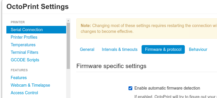

PPAC Posté(e) Aout 10, 2023 Partager Posté(e) Aout 10, 2023 (modifié) il y a 45 minutes, vap38 a dit : je ne sais plus quoi faire ? a tu bien exploré sous OctoPrint dans les "Settings" , "Serial Connection" ? genre décocher "Enable automatic firmware detection" de "Firmware & protocol" là je suis avec une ancienne version de OctoPrint mais cela doit beaucoup y ressembler Modifié (le) Aout 10, 2023 par PPAC Lien vers le commentaire Partager sur d’autres sites More sharing options...
vap38 Posté(e) Aout 10, 2023 Auteur Partager Posté(e) Aout 10, 2023 (modifié) Oui j'ai effectivement coché et décoché l'option du firmware $ protocol résultat rien de changé ce qui est bizarre c'est la caméra fonctionne sur le port USB. J'ai refait un essai de connexion avec une imprimante TLD3 çà ne fonctionne pas non plus. désespérant cette panne ! avant sans faire les mises à jour çà fonctionnai bien Nota : j'ai désinstallé le GRBL çà fonctionne l'imprimante est connectée; c'est bien l'erreur de l'application GRBL. a+ Modifié (le) Aout 10, 2023 par vap38 Lien vers le commentaire Partager sur d’autres sites More sharing options...
