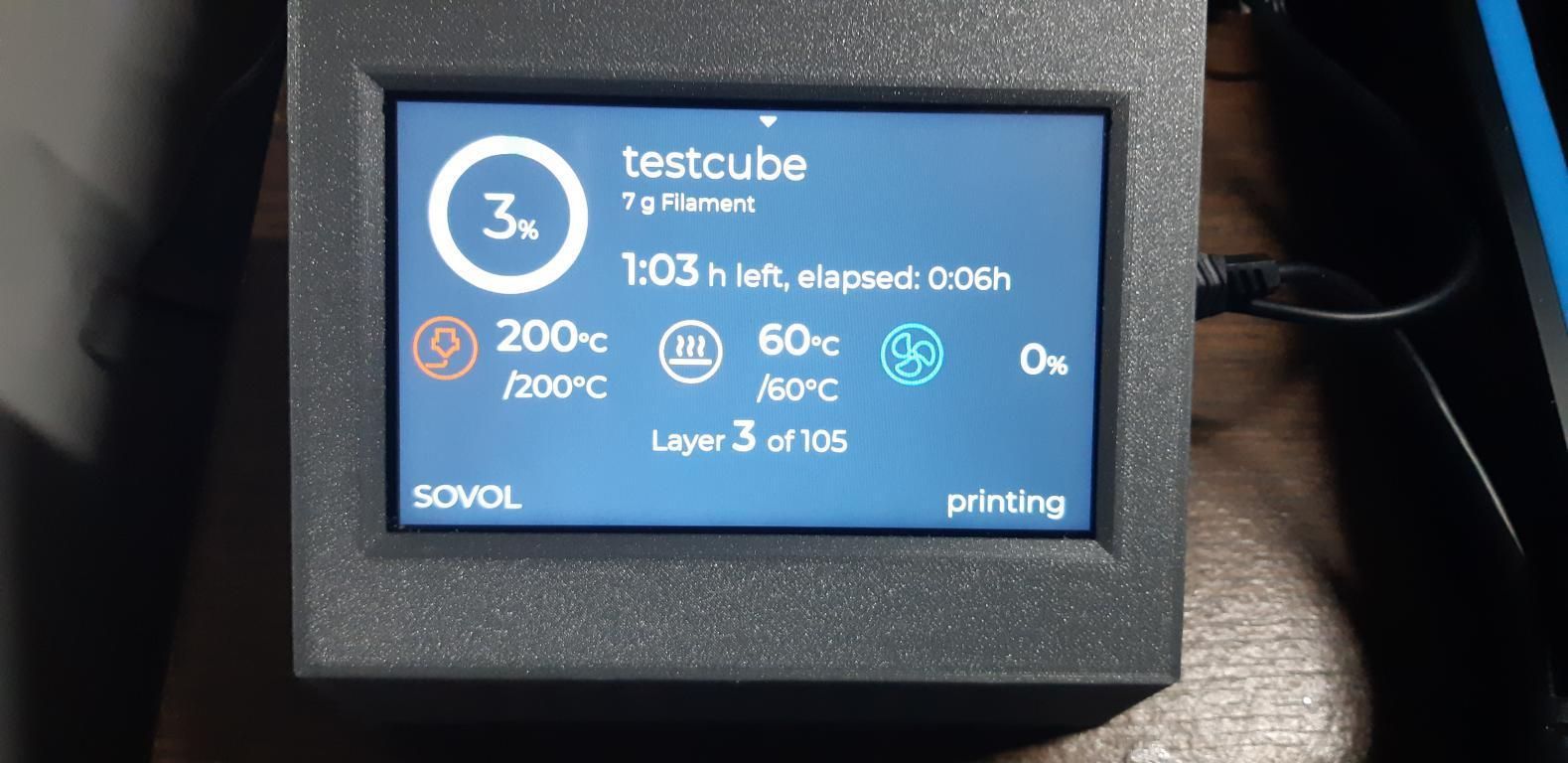

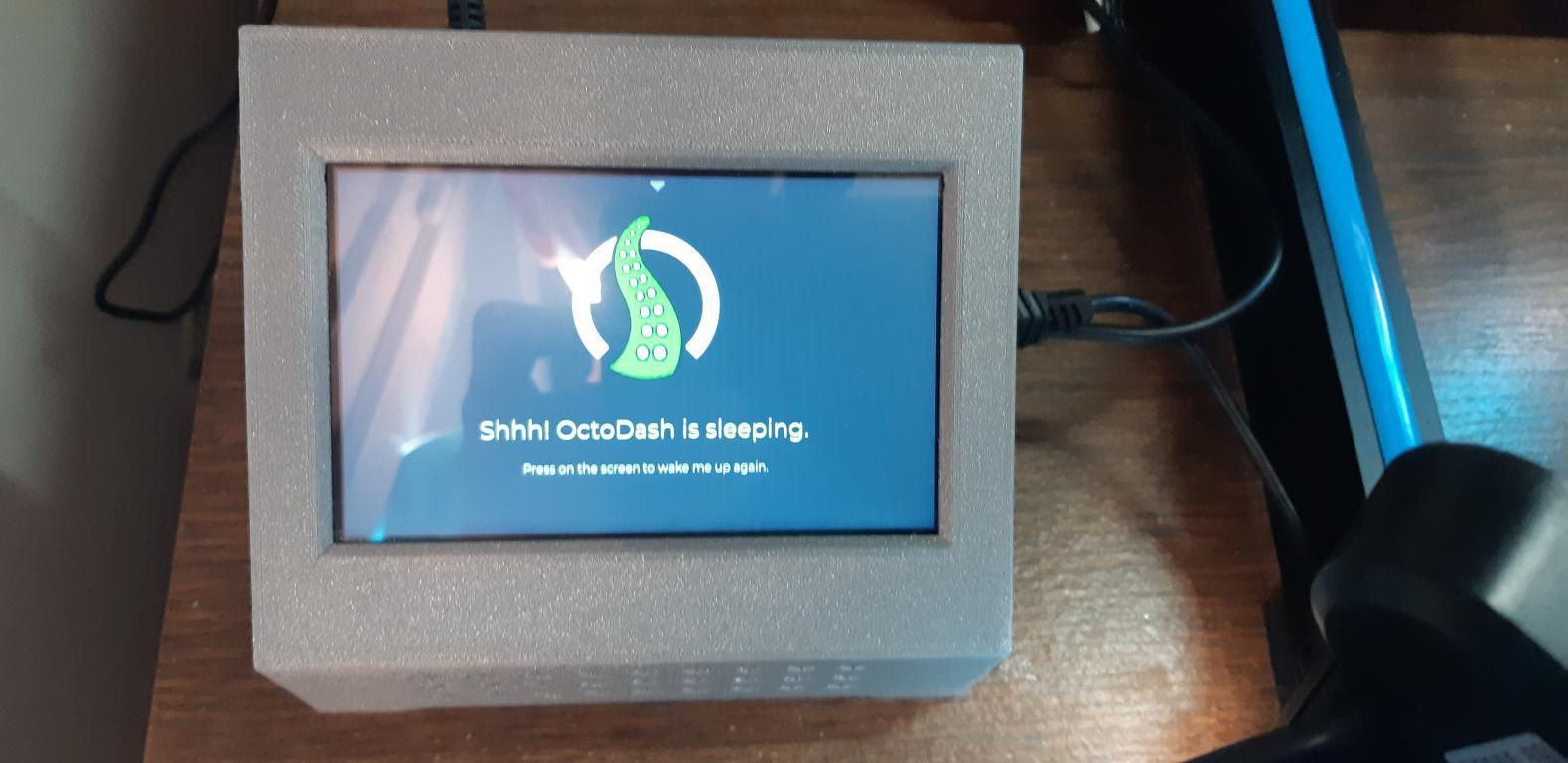

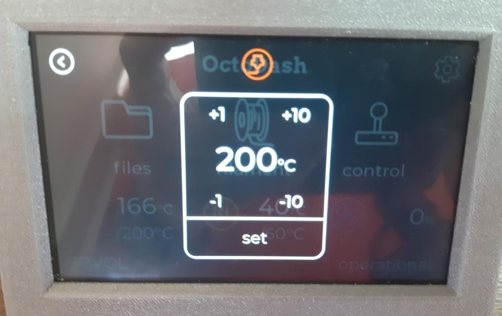

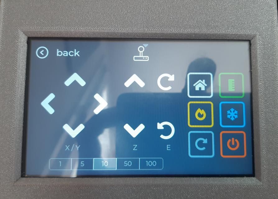

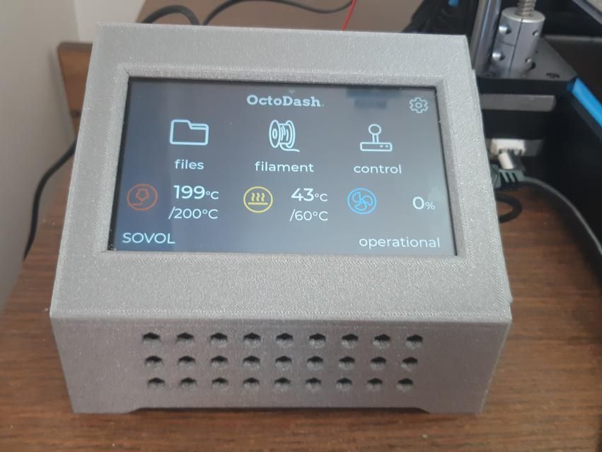

vap38 Posté(e) Aout 20, 2023 Auteur Partager Posté(e) Aout 20, 2023 Voici le boitier pour accueillir l'écran LCD 5 pouces avec son RASPBERRY PI 4 En option nous pouvons également placer un module de 5 relais pour commander sous le plugin Enclosure différents équipement. (alimentation de puissance, éclairage Led, Fan ou aspirateur extracteur dans une enclosure, etc...) J'ai dessiné ce boitier afin de le poser sur un bureau avec une inclinaison pour améliorer l'angle de vue du LCD. Le tout fonctionne parfaitement bien l'utilisation est facilitée pour piloter l'imprimante A+ Francis Lien vers le commentaire Partager sur d’autres sites More sharing options...
