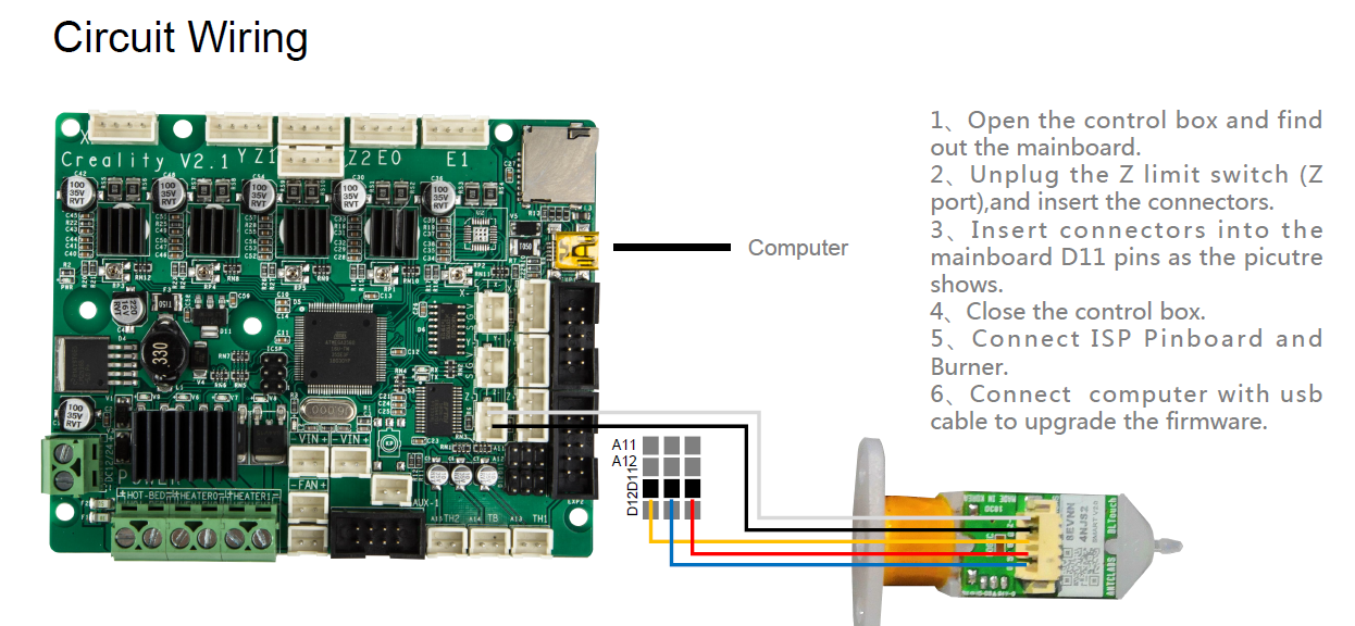

tizote6259 Posté(e) Aout 23, 2023 Partager Posté(e) Aout 23, 2023 Bonjour à tous(tes), J'ai actuellement un imprimante 3D creality CR10S avec une carte mère V2.1 J'ai acheté sur amazon un bltouch soit disant compatible. Je n'arrive pas à trouver où je dois connecter les câbles du bltouch sur la carte mère. si quelqu'un pouvait me venir en aide, j'en serai ravi.. Lien vers le commentaire Partager sur d’autres sites More sharing options...
hyoti Posté(e) Aout 23, 2023 Partager Posté(e) Aout 23, 2023 il y a 38 minutes, tizote6259 a dit : Bonjour à tous(tes), J'ai actuellement un imprimante 3D creality CR10S avec une carte mère V2.1 J'ai acheté sur amazon un bltouch soit disant compatible. Je n'arrive pas à trouver où je dois connecter les câbles du bltouch sur la carte mère. si quelqu'un pouvait me venir en aide, j'en serai ravi.. @tizote6259 Tu peux t'inspirer du schéma suivant : en D11 ( celles en noir) , les couleurs de fil entre bltouch et 3dtouch ne sont pas les mêmes à repérer : BLTouch Guide book for Creality V2.1 mainboard.pdf https://www.thingiverse.com/groups/creality-cr-10/forums/general/topic:48518 et changer le firmware. Lien vers le commentaire Partager sur d’autres sites More sharing options...
tizote6259 Posté(e) Aout 23, 2023 Auteur Partager Posté(e) Aout 23, 2023 bonjour, merci, je vais essayer en suivant ce schéma, en espérant que le fil marron sur mon bltouch correspond au bleu de l'image. pour le firmware ,je l'ai déjà installé(officiel creality), il fonctionne . Je verrai bien avec le bl touch. merci à toi, je donne le retour après les essais. Lien vers le commentaire Partager sur d’autres sites More sharing options...
hyoti Posté(e) Aout 23, 2023 Partager Posté(e) Aout 23, 2023 il y a 7 minutes, tizote6259 a dit : bonjour, merci, je vais essayer en suivant ce schéma, en espérant que le fil marron sur mon bltouch correspond au bleu de l'image. pour le firmware ,je l'ai déjà installé(officiel creality), il fonctionne . Je verrai bien avec le bl touch. merci à toi, je donne le retour après les essais. Il faudra peut-être que tu inverses deux pins. Lien vers le commentaire Partager sur d’autres sites More sharing options...
tizote6259 Posté(e) Aout 23, 2023 Auteur Partager Posté(e) Aout 23, 2023 bon voilà j'ai essayé de câbler comme sur la photo résultat l'écran de l'imprimant s'allume 1 seconde et s'éteint. Je ne peux rien faire. je n'ai pas trouvé la correspondance du câblage du bltouch créality sur ta photo. Lien vers le commentaire Partager sur d’autres sites More sharing options...
pommeverte Posté(e) Aout 23, 2023 Partager Posté(e) Aout 23, 2023 Salut, Si on se réfère à l'ordre des couleurs à l'entrée des connecteurs dupont (noirs), tu as inversé le noir et le blanc ainsi que le rouge et le marron, non? Lien vers le commentaire Partager sur d’autres sites More sharing options...
tizote6259 Posté(e) Aout 23, 2023 Auteur Partager Posté(e) Aout 23, 2023 Tout compte fait ce sont les connecteurs dupont qui tiennent mal, l'imprimante s'allume mais je ne peux communiquer avec sous cura. je vais essayer de nouveau en connectant comme tu dis pommeverte. Lien vers le commentaire Partager sur d’autres sites More sharing options...
pommeverte Posté(e) Aout 23, 2023 Partager Posté(e) Aout 23, 2023 C'est plutôt une bonne nouvelle. Communiquer avec Cura n'apporte en général que des problèmes (interruption de communication qui ruine une impression sur le point de se terminer ) Lien vers le commentaire Partager sur d’autres sites More sharing options...
tizote6259 Posté(e) Aout 23, 2023 Auteur Partager Posté(e) Aout 23, 2023 c'est pour mettre un autre firmware officiel creality... Lien vers le commentaire Partager sur d’autres sites More sharing options...
hyoti Posté(e) Aout 23, 2023 Partager Posté(e) Aout 23, 2023 il y a 13 minutes, tizote6259 a dit : Tout compte fait ce sont les connecteurs dupont qui tiennent mal, l'imprimante s'allume mais je ne peux communiquer avec sous cura. je vais essayer de nouveau en connectant comme tu dis pommeverte. Quand tu auras trouver les bonnes places, un coup de pistolet à colle pour fixer stabiliser les prises. Lien vers le commentaire Partager sur d’autres sites More sharing options...
tizote6259 Posté(e) Aout 23, 2023 Auteur Partager Posté(e) Aout 23, 2023 voilà tout à l'air de fonctionner, je vais essayer un "print" pour voir (le réglage du" levelling", je ne suis pas trop sûr de moi. Sinon j'ai inversé les fils Marron et rouge ,ainsi que blanc et noir... à suivre merci à tous suite du problème.. Je n'arrive pas a configurer pour que la buse se mette à 0.2 du bed.. a chaque fois que je fais la position "home". LA "buse" se déplace à gauche ,va au centre du bed ,descend ,le bltouch s'active ,elle remonte , redescend doucement et le Z se positionne a 10.. Lien vers le commentaire Partager sur d’autres sites More sharing options...
