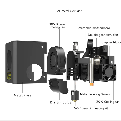

  4. La tête d'impression a évolué le bloc de chauffe alu a été rempalcer par une système de chauffe en céramique et buse V6 CHT
  5. On est passer a une Kingroon Cheetah V2 pour la carte mère mais je ne saurais dire ce qui changer avec la première version de la Carte mère très honnêtement.
A noter ici que la tête est équipé d'une carte THR qui intègre le driver 2209 de l'extrudeur et l'ADXL345 que ce soit sur la la V1 et la V2, la communication THR avec cette carte n'est pas de type canbus mais de protocole USB.

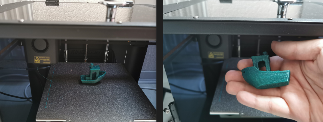

Alors je vais pas trop spoiler l'article qui sortira quand j'aurais pu finir les test, l'imprimante imprime vite ? Oui elle imprime vite j'ai imprimer le benchy en 20min24s et le résultat est très correcte.
Sinon j'ai pour le moment fait que quelques tests d'impressions car je rencontre un soucis sur un des 2 moteur du XY qui me pose soucis a plus de 266mm/s, je suis donc en cours d'étude sur ce soucis et j'échange avec le SAV Kingroon sur ce soucis ainsi que les quelques incohérence de la configuration Klipper de l'imprimante.
Calibration input shaper & Impression d'un benchy en vitesse standard a 350mm/s et 20k d'accélération
