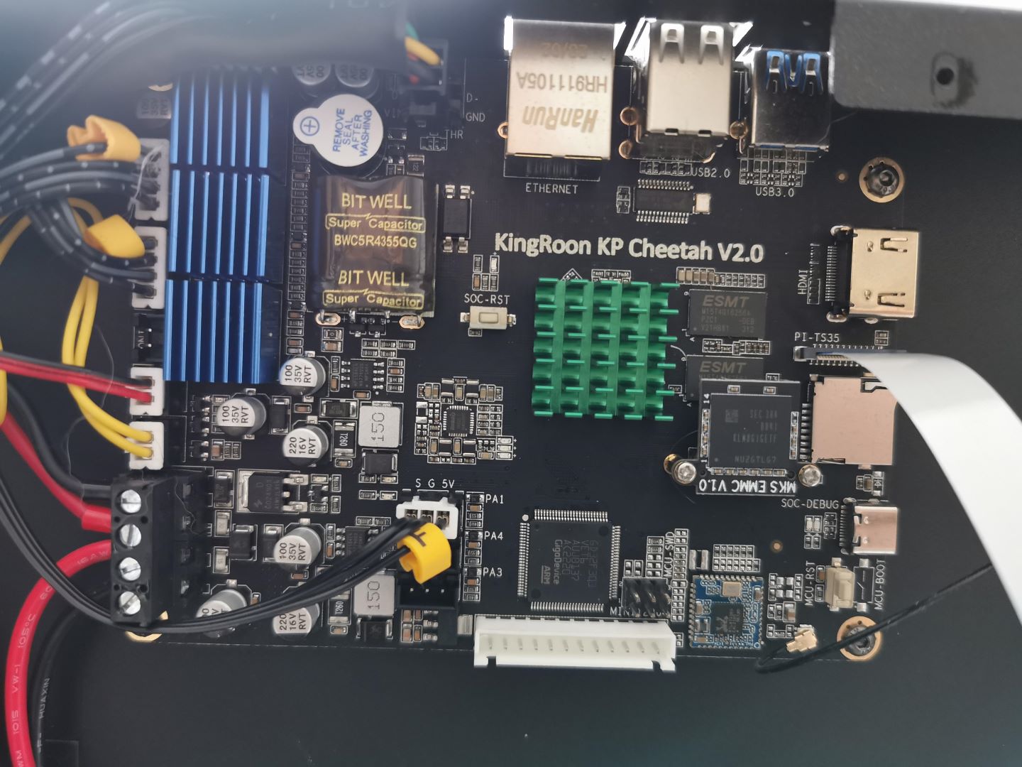

  • La carte mère Kingroon KP Cheetah qui passe en V2.0, ce qui apporte l’intégration du Wifi en natif sans l’utilisation d’une clé USB Wifi.
  • Ajout d’un écran TFT 3.5″ résistif (MKS PI TS35).
La carte mère de la KLP1 utilise un processeur 64bits comparable en puissance à un Raspberry Pi 3 et est équipée d’un module mémoire MKS eMMC pour le stockage du système Klipper. Nous retrouvons trois drivers TMC2209 pour le contrôle des axes X / Y / Z. Le moteur d’extrudeur sera lui piloté par un driver TMC2209 situé sur la carte THR qui est présente sur la tête d’impression.
carte mere Kingroon KLP1 Cheetah V2

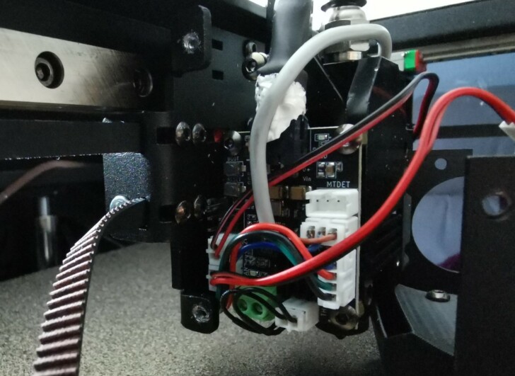

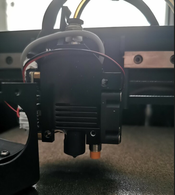

La carte THR qui équipe la tête d’impression permet la gestion complète de l’extrudeur et de la hotend, mais intègre aussi un accéléromètre pour la calibration de la résonance. La liaison entre la carte mère et la carte THR est assurée par un câble à quatre fils mais point de liaison Canbus ici, c’est une liaison via bus USB qui est utilisée.
  • Extrudeur
  • Extrudeurbis

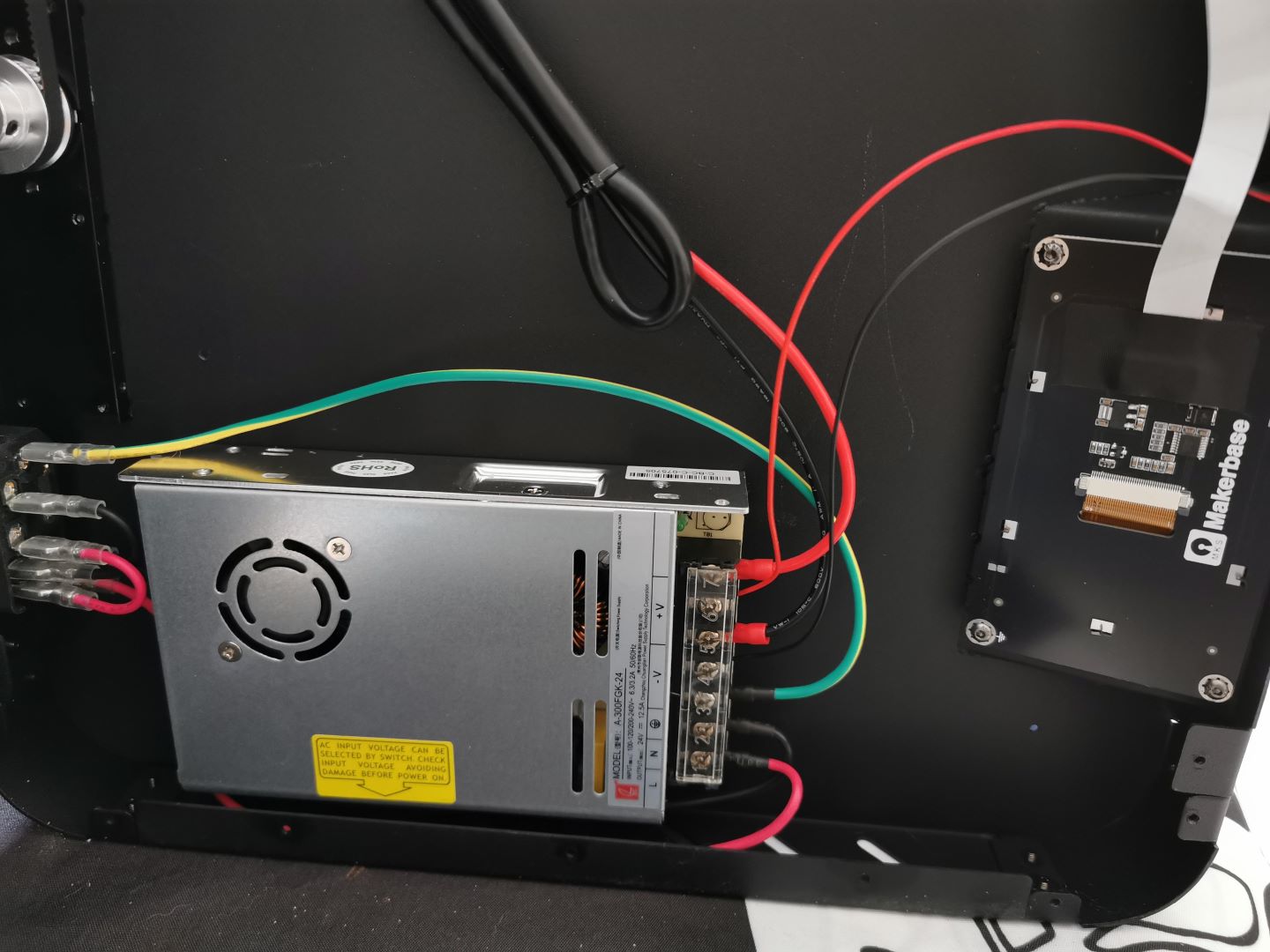

L’imprimante est équipée d’une alimentation 24V de 12.5A soit 300W, ce qui me semble un peu juste compte tenu du plateau chauffant 24V supportant 100°C et la buse 300°C. Mais le plus surprenant est que cette dernière est deux fois plus compacte que l’alimentation 24V 360W d’une FLsun SR par exemple.
alimentation KLP1
L’extrudeur est en Direct Drive, les mouvements de la tête se font sur rail linéaire et le nivellement automatique est géré par une sonde inductive, ce qui nécessite une surface d’impression métallique comme la feuille d’acier PEI qui équipe cette imprimante.

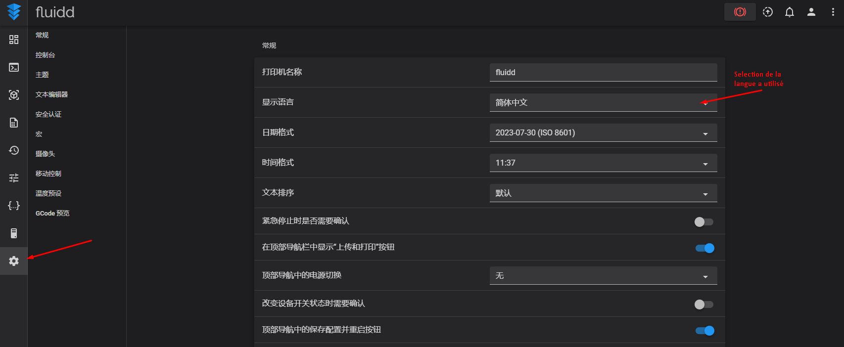

Premier démarrage et première surprise, toute l’interface est en chinois, il faut donc naviguer à vue pour passer l’interface en anglais ou en français. J’avoue ne pas trop comprendre pourquoi l’imprimante n’est pas en langue anglaise ou ne propose pas le choix de langue lors du premier démarrage, cette machine n’est pas uniquement destinée au marché chinois. Heureusement pour les futurs acquéreurs, Kingroon a justement mis en ligne une vidéo YouTube pour vous guider sur cette étape.
Une fois la langue changée et l’imprimante redémarrée, je peux passer à l’étape de calibration de l’Input Shaper. Cette étape est expliquée dans la documentation et très simple à réaliser. Par contre, il est préférable de s’assurer que l’imprimante est sur un meuble bien solide ou au sol car pour obtenir les meilleures vitesses et accélérations, il faudra éviter d’avoir des vibrations inutiles liées à un meuble ou support bancal.

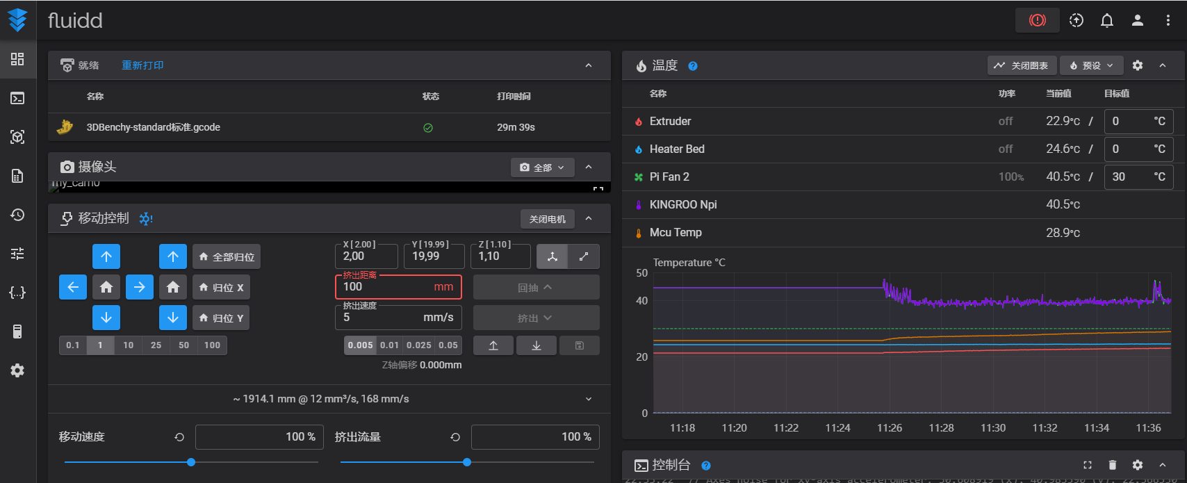

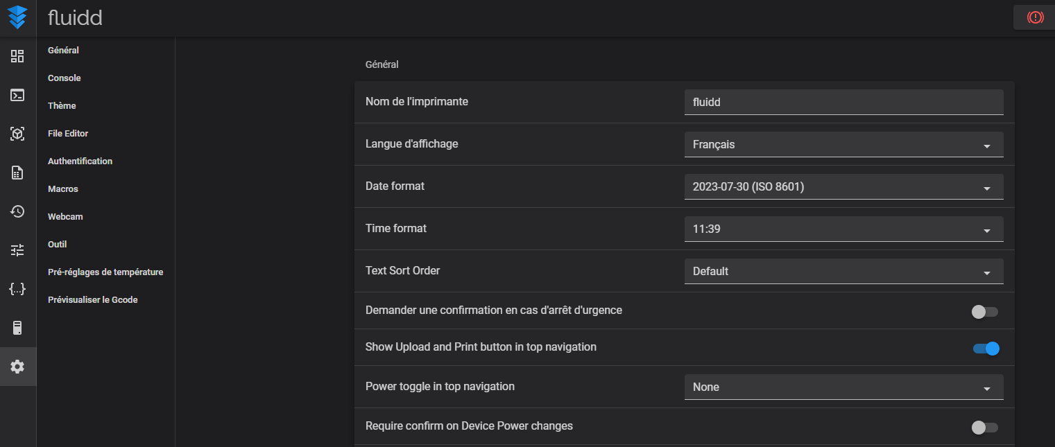

Via un navigateur web d’ordinateur, l’interface Klipper est sous Fluidd, ce qui ne pose aucun soucis en soi mais ici encore, la langue par défaut est le chinois. Voici les étapes pour changer la langue de l’interface.

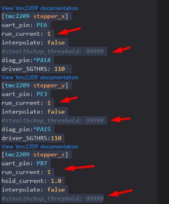

Un rapide tour d’horizon dans la configuration Klipper nous montre des incohérences et incompréhensions de Kingroon sur la configuration de Klipper. En effet, si l’interface Mainsail est aussi présente sur l’imprimante (c’est un bon point), un passage sous Mainsail affichera un joli message indiquant que l’interface ne sera pas entièrement fonctionnelle car les macros Pause et Resume sont absentes.
Plus grave encore selon moi, dans le fichier de configuration printer.cfg, en plus de l’absence de macro utile comme le M600, l’ajustement des courants de drivers moteurs X / Y / Z n’est pas adapté. En effet, le “Run Current” est définit à 1.3A là où la documentation Klipper explique clairement que les drivers TMC2209 ne doivent jamais avoir une valeur de courant supérieure à 1.2A. En réalité, 1A suffit amplement en Run Current pour ces axes.
Autre point, la ligne définissant le mode de fonctionnement des drivers Stealth_chop doit être commentée pour éviter des soucis à l’utilisation. Ce mode de fonctionnement silencieux est déconseillé à partir de 200 mm/s dans les documentations de Klipper et des TMC2209, et est à bannir à partir de 250 mm/s. C’est surprenant pour une KLP1 donnée pour 350 mm/s de vitesse classique de fonctionnement et jusqu’à 500mm/s au plus rapide.
Voici ce que j’ai effectué comme ajustement de la configuration des drivers.
printer.cfg Klipper Kingroon KLP1
J’ai remonté durant mes tests tous les incohérences et erreurs repérées à Kingroon afin de faire évoluer la configuration de cette imprimante dans les prochaines versions du firmware.

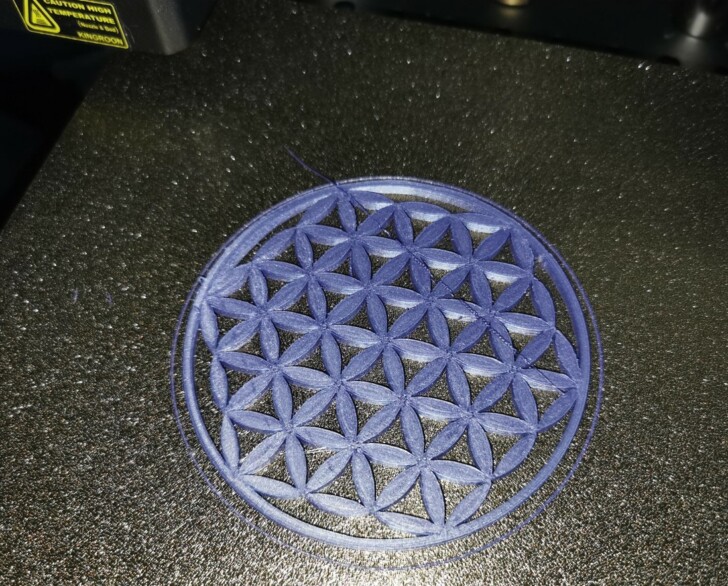

Qu’en est-il des capacités d’impressions de la KLP1 ? La PLA ne pose pas de souci mais nécessite de laisser l’imprimante ouverte. Le PLA chargé de particules non plus et des buses en acier trempé existent pour imprimer en fibre de carbone (PLA-CF).
Le PETG ne pose pas de souci non plus mais comme souvent avec le ce matériau, oubliez les hautes vitesses d’impression.
Les filaments en ABS et ASA sont techniquement compatibles avec la KLP1 mais il ne faut pas oublier que l’imprimante n’est pas parfaitement close : il y a des espaces sur les panneaux latéraux et le panneau acier du fond, sans oublier l’absence de filtration HEPA et charbon actif (au contraire de la Qidi X-Plus 3). Mais le plus embêtant est que le capteur inductif pour l’auto-nivellement devient inopérant si le caisson atteint une température supérieure à 55°C. Si vous comptiez régulièrement imprimer en ABS, vous serez obligé de faire des pauses entre deux grandes impressions, sous peine de voir votre buse s’écraser sur votre plateau.

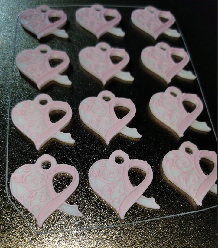

  • Fleur de Vie PLA
  • medaillons coeur
  • Print ABS

Mais mes défauts d’impression ne venaient pas de là, j’ai donc décidé de regarder la partie mécanique et quelle ne fut pas ma surprise de relever un souci sur l’un des deux moteurs du système de Core XY.
Il faut comprendre que les moteurs X et Y travaillent ensemble pour les déplacements sur les plans X et Y, mais un seul moteur est utilisé dans le cas d’un déplacement en diagonal de 45 degrés.
Comme vous pouvez le voir sur cette courte vidéo, j’ai effectué des tests de déplacement de la tête et on comprend très vite qu’il y a un problème.
J’ai réalisé plusieurs tests à des vitesses allant de 200 à 500 mm/s et des accélérations de 10 000 à 20 000 mm/s². Ma conclusion est simple : sur mon exemplaire de KLP1, le moteur de gauche manque de couple et ne tient pas les accélérations supérieures à 10 000 mm/s² à haute vitesse d’impression, malgré la présence d’un ADXL345. De plus, le moteur commencera à perdre aléatoirement des pas à partir d’une vitesse supérieure à 250mm/s et des accélérations de 20 000 mm/s².

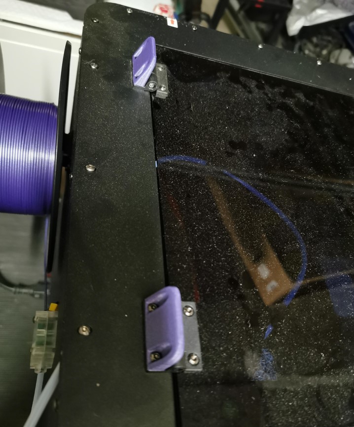

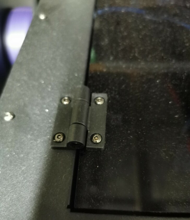

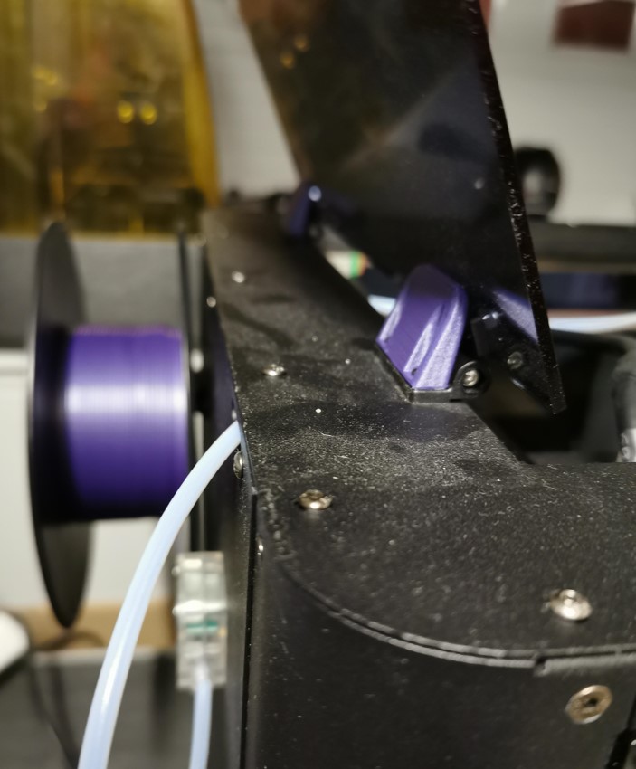

  • Le capot supérieur vient se poser sur la bobine quand on l’ouvre, je vous recommande donc d’imprimer des butées qui empêcheront ce problème.
  • Charniere1 1
  • Charniere2 1
  • Charniere3 1

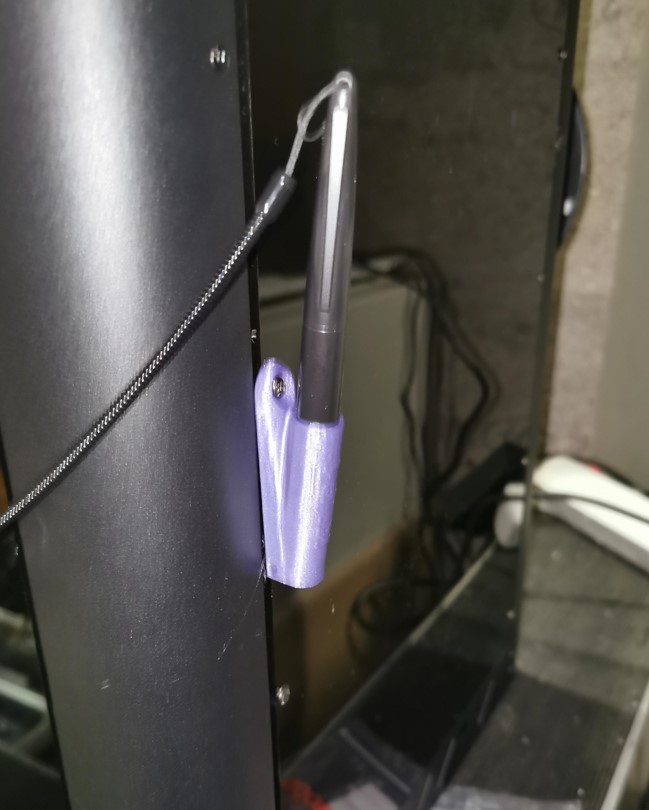

  • porte stylet 1
Quelques liens vers des upgrades simples et utiles à imprimer :
