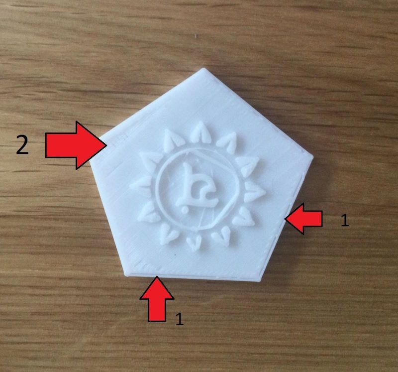

DamienWarin Posté(e) Aout 25, 2023 Partager Posté(e) Aout 25, 2023 Bonjour à tous et toutes, Assez nouveau sur Cura, je cherche à imprimer des "pastilles" avec des dessins un peu précis dessus, genre les symboles des chakras. Je vous mets la photo de la pièce en pj. La taille totale est en gros de la taille d'une bougie chauffe plat, soit en gros 4.5 cm de largeur d'hexagone. Comme vous pouvez le voir, l'un des pétales, ainsi que le cercle se sont mal imprimés. C'est parfois mieux, parfois moins bien... Je me demande déjà à cause de quoi ce genre de problèmes survient-il de manière générale ? J'ai laissé le profil par défaut de creality dans cura niveau température de plateau, de buse, vitesse, ... et le filament est du PLA "ecoPLA". Ensuite, je me demandais s'il est facile (je n'ai pas trouvé) de changer la vitesse d'impression pour des portions spécifiques sur cura, sans aller directement modifier le gcode ? Je vous remercie par avance de vos éclaircissements. Damien Lien vers le commentaire Partager sur d’autres sites More sharing options...
pommeverte Posté(e) Aout 26, 2023 Partager Posté(e) Aout 26, 2023 (modifié) Salut et bienvenue sur le forum, Il est possible que les zones fines ne soient pas adaptées à ton diamètre de buse. Si tu fournis ton fichier STL, on aura une idée plus précise. Par contre, je serais plus inquiet par les défauts 1 et 2 de la photo: Citation Tu pourrais tester le profil de la chaine youtube CHEP. Il est téléchargeable dans le lien de cette page (le fichier contient la pièce et le profil à importer menu préférences->Configurer Cura->Profils, bouton importer ). Tu pourras réduire le paramètre "largeur minimale de la ligne de paroi" en choisissant la moitié du diamètre de buse par exemple. Cette valeur sera à affiner en fonction de la simulation de tranchage. Pour le défaut 1, tu pourras vérifier si tu as une valeur de 30% pour le paramètre "pourcentage de chevauchement de la couche extérieure". Pour le défaut 2, ça ressemble à une absence d'extrusion mais que l'on ne retrouve pas vraiment sur le reste de la pièce. As-tu calibré ton extrudeur? voir ce message pour la méthode et celui-ci pour automatiser l'extrusion des 100mm. Attention, n'applique pas l'étape 1 du message puisque tes pas/mm de l'extrudeur sont différents sur ta tête. Il y a 18 heures, DamienWarin a dit : Ensuite, je me demandais s'il est facile (je n'ai pas trouvé) de changer la vitesse d'impression pour des portions spécifiques sur cura, sans aller directement modifier le gcode ? Tu peux utiliser des bloqueurs, comme le montre cette vidéo. Attention, apparemment il y a un bug, certaines vitesses sont divisées par 20 . Tu peux peut-être jouer aussi sur la durée minimale d'une couche, mais dans ton cas, c'est assez délicat à régler. PS: Un hexagone à 5 cotés, comme c'est original PS2: n'hésite pas à ajouter le nom de ton imprimante dans ton profil, c'est pratique pour te répondre. (voir ce message pour plus d'explications) Modifié (le) Aout 26, 2023 par pommeverte Lien vers le commentaire Partager sur d’autres sites More sharing options...
DamienWarin Posté(e) Aout 26, 2023 Auteur Partager Posté(e) Aout 26, 2023 (modifié) Merci pour cette rapidité de réponse Citation PS: Un hexagone à 5 cotés, comme c'est original Oups Il y a 2 heures, pommeverte a dit : PS2: n'hésite pas à ajouter le nom de ton imprimante dans ton profil, c'est pratique pour te répondre. (voir ce message pour plus d'explications) Merci, je l'avais fait dans la rubrique présentation mais pas dans mon profil.... Il y a 2 heures, pommeverte a dit : Il est possible que les zones fines ne soient pas adaptées à ton diamètre de buse. Si tu fournis ton fichier STL, on aura une idée plus précise. Je mets en pj le fichier stl, ainsi qu'une capture de openscad. Il y a 2 heures, pommeverte a dit : As-tu calibré ton extrudeur? A vrai dire je ne savais pas que ça se faisait ... Ce qui m'étonnes, c'est que j'ai déjà imprimé quelques trucs avec cette imprimante et ce filament, et parfois avec des zones plus précises que ici, mais sans soucis (par contre, ces zones étaient majoritairement faites de tracés rectilignes, je suppose que ça joue) Donc je vais calibrer mon extrudeur, ça sera toujours mieux. J'ai regardé rapidement le profil, je vais approfondir, merci Il y a 2 heures, pommeverte a dit : Pour le défaut 1, tu pourras vérifier si tu as une valeur de 30% pour le paramètre "pourcentage de chevauchement de la couche extérieure". Je viens de vérifier, j'ai 10%, valeur par défaut du profil de creality... Si je pige bien, 30% c'est plus safe ? pastille 4eme chakra.stl Modifié (le) Aout 26, 2023 par DamienWarin Lien vers le commentaire Partager sur d’autres sites More sharing options...
pommeverte Posté(e) Aout 26, 2023 Partager Posté(e) Aout 26, 2023 (modifié) J'ai mesuré quelques cotes. Par exemple, l'épaisseur de l'anneau autour du logo central mesure 0.6mm de large. Ce serait bien de choisir un multiple du diamètre de buse. En tout cas, le fait que tu dois avoir une largeur mini de ligne de 0.34 pose problème pour cette largeur de 0.6mm. C'est pour ça que tu pourrais mettre 50% pour ce paramètre. il y a 12 minutes, DamienWarin a dit : Je viens de vérifier, j'ai 10%, valeur par défaut du profil de creality... Si je pige bien, 30% c'est plus safe ? Normalement, la buse ira plus loin dans la paroi lorsqu'elle remplira l'intérieur de la pièce, ce qui devrait supprimer le vide. Par contre, combien de lignes de paroi as-tu ? on dirait que tu n'en as qu'1. Habituellement, il vaut mieux choisir 3 ou 4. il y a 12 minutes, DamienWarin a dit : Donc je vais calibrer mon extrudeur, ça sera toujours mieux si tu as un pied à coulisse, tu pourrais même régler le débit en suivant l'étape 3 de ce tuto cube simple.STL Modifié (le) Aout 26, 2023 par pommeverte Lien vers le commentaire Partager sur d’autres sites More sharing options...
DamienWarin Posté(e) Aout 26, 2023 Auteur Partager Posté(e) Aout 26, 2023 En effet, je n'avais pas pensé au fait qu'il faut un multiple de la largeur de buse, ça explique déjà beaucoup de choses ! J'ai laissé le réglage par défaut du constructeur sur 2 lignes de paroi. Un grand merci déjà pour ces conseils, ça va me faire bien avancer Lien vers le commentaire Partager sur d’autres sites More sharing options...
