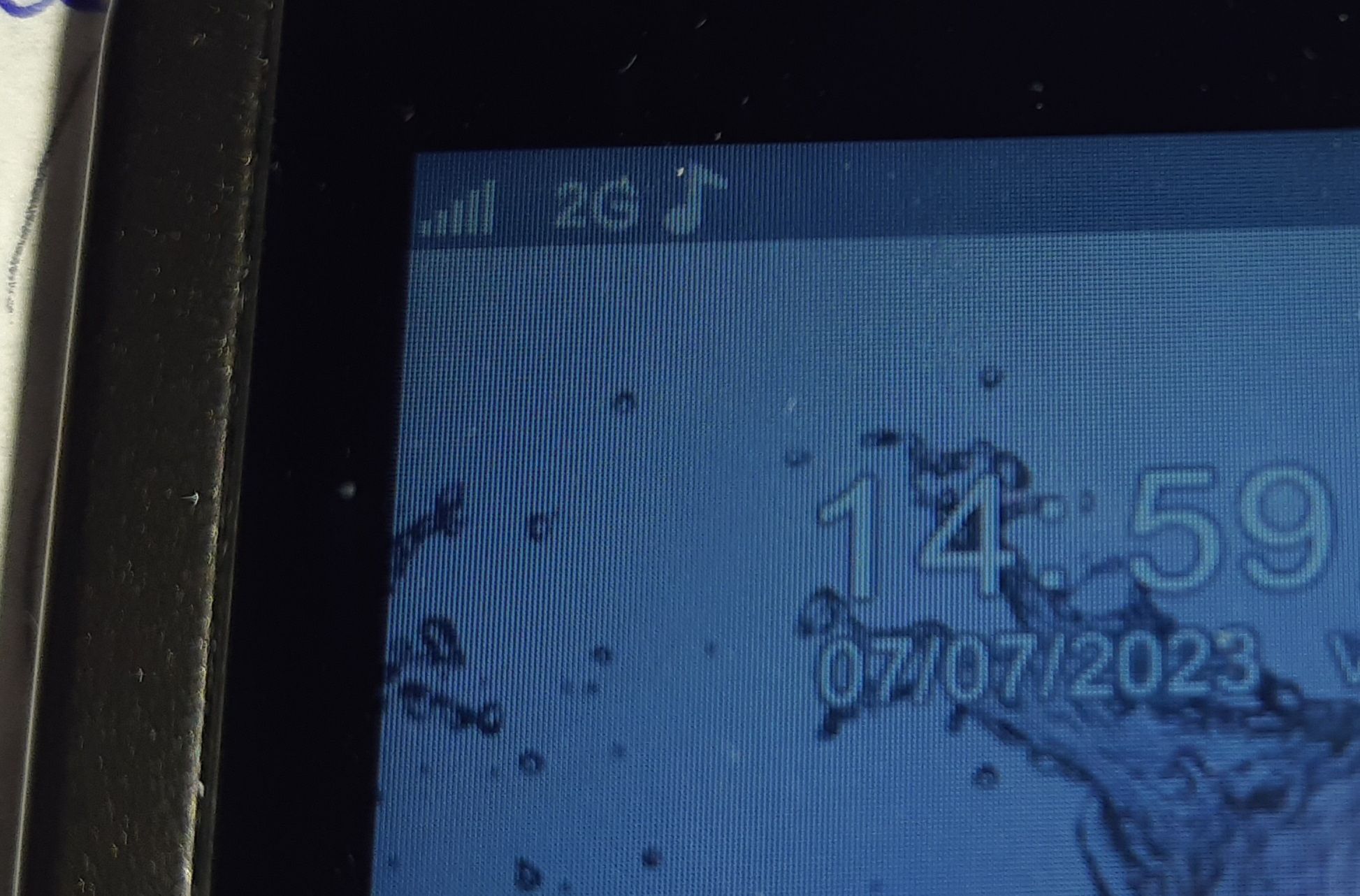

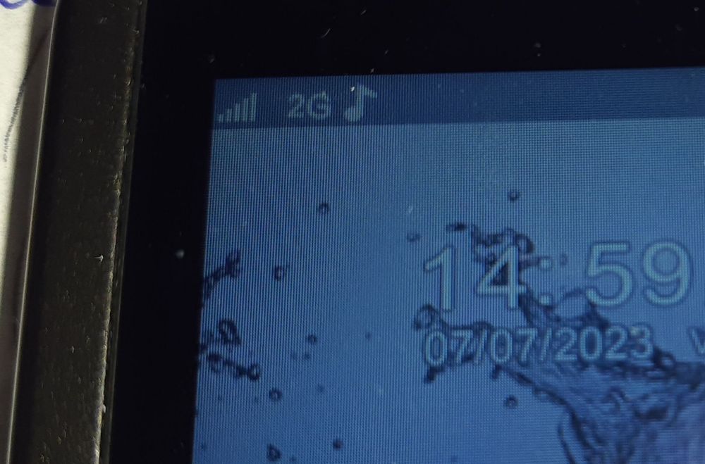

J ai joins une capture d ecran pour montrer l histoire du wifi...ben oui, ca existe encore la 2G !  mais c est une autre histoire...

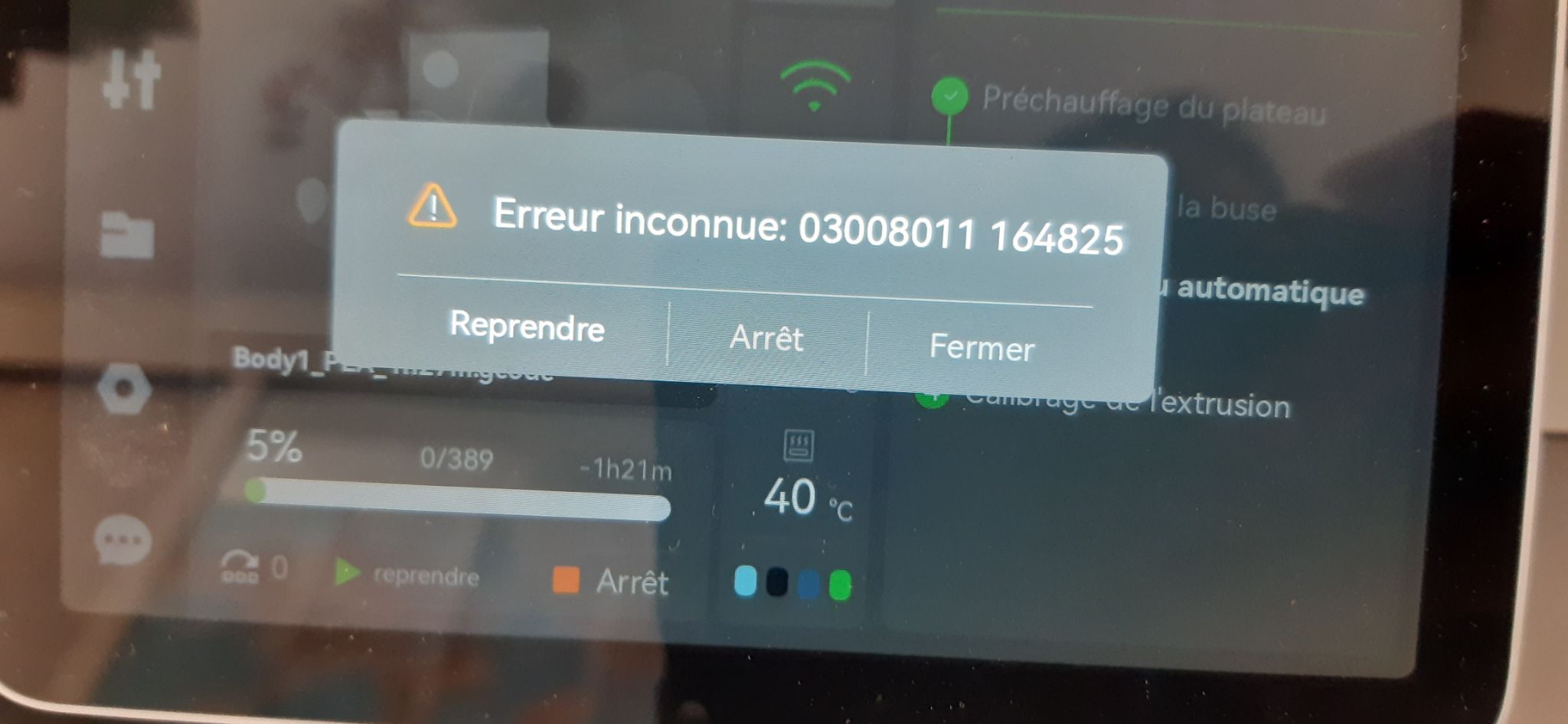

Bonjour, depuis l'installation de mon AMS, j'ai le même message d'erreur.
avant d'avoir l'AMS je n'avait jamais eu ce message sur ma X1.

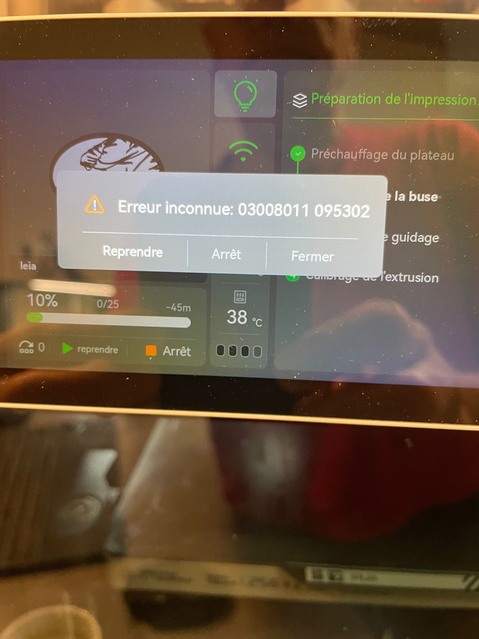

pareil une erreur inconnue apparaît a chaque début d’impression depuis ce matin
j’appuie sur reprendre et l’impression se passe nickel
Rien trouve sur le wiki, si vous voyez d’où cela viens?

Bonjour, idem pour moi ce matin
EDIT : J'ai honte, c'était une erreur de plaque 🫣
J'ose espérer que c'est pour indiquer le wifi 2.4GHz vs 5GHz, et pas des trackers GSM comme dans les nouvelles voitures...
Pour l'erreur inconnue, on dirait qu'il y a une épidémie... Peut-être Jo qui a missionné toutes ses équipes pour tenter de mettre des bâtons dans les roues de Bambu. Oui, je suis mauvaise langue. 😛
Les premiers chiffres sont les même chez tout le monde ? 0300 8011 ? Il apparait aussi sur reddit. Vu le préfixe, ça correspondrait à une erreur côté contrôleur ou toolhead.
Les derniers chiffres sont différents chez tout le monde, mais pourraient correspondre à l'heure vu le format. Ce qui collerait avec un code générique pour une erreur inconnue...
Par contre j'ai remarqué que ce ne sont que des français qui remontent le problème, peut-être essayer de basculer dans une autre langue pour voir si ça apparait encore ?

Ceci est certainement lié à la détection de la plaque si ce n’est pas la bonne
Plusieurs personnes on eu ce message et on constaté que cela venait de la plaque
Il faut désactiver la reconnaissance de plaque pour ne plus avoir ce problème

Résolu, en fait le type de plaque dans bambu studio n’était plus sur la cool plate, donc j’imagine qu’elle ne reconnaissait pas celle ci sur le plateau
