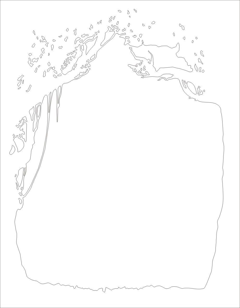

Et je bloque, pour correctement convertir en vectoriel, pour de la découpe laser, les versions au format image bitmap ( jpg, png, ...)
Exemple avec le dossier "BAYMAX" pour normalement arriver a cela
https://drive.google.com/drive/u/0/folders/1aV5UEHnmkGJBKUfCL68q3ys2JERUJwve )
sur le fichier "Baymax1.jpg"

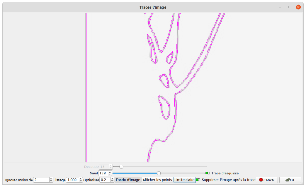

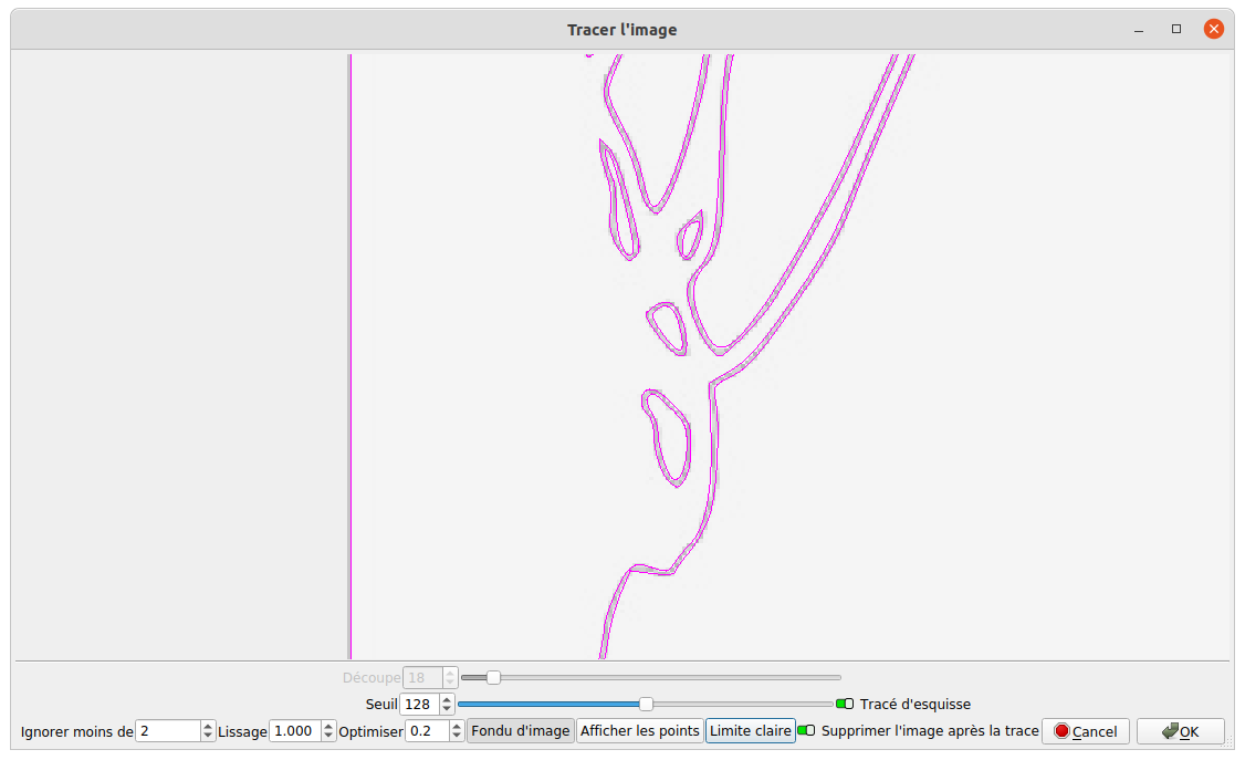

Si je l'ouvre avec Lightburn, et que je clic droit sur l'objet pour sélectionner  "Tracer l'image"
J’obtiens pour la majorité des trais, des doubles chemins vectoriel ( les contours d'un trait et non le trait )
Or je cherche a obtenir un seul chemin vectoriel si possible centré entre les "double chemins vectoriel" que j’obtiens actuellement. (sans avoir à faire cela via sélection et offset d'un seul des chemins de chaque "double chemins" ...)
En résumé, cela fait de la détection de bordure, or je voudrais le centre du trait et non les contours du trait

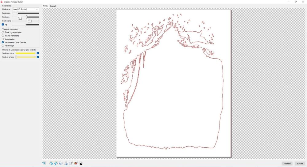

Suite des tests:

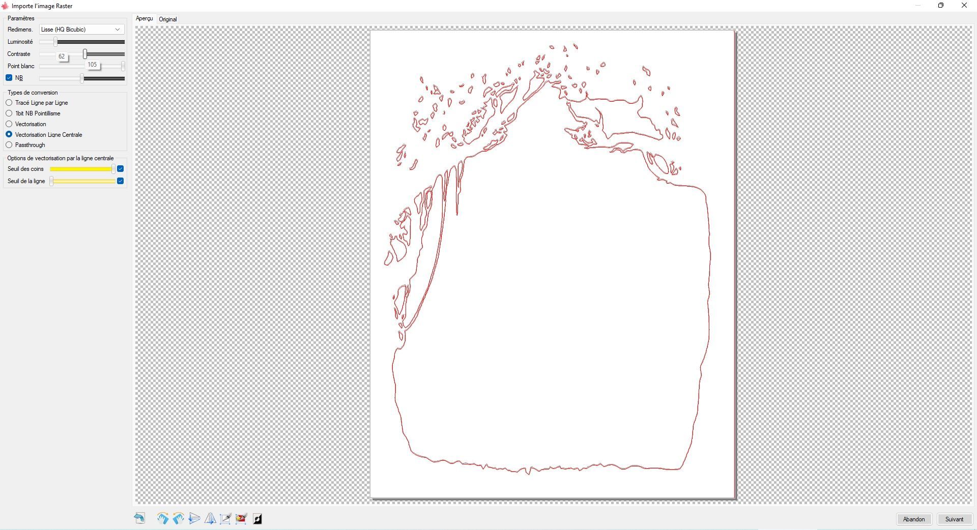

Finalement, j'ai obtenu mon meilleur résultat en utilisant Laser GRBL (voir ce tuto) avec ces paramètres à l'ouverture du fichier:

@pommeverte Merci beaucoup.
J'était a tâtonner sous une Ubuntu 20.04 avec la version 0.92.5 de Inkscape qui n'avais pas cette option "Traçage Centerline (autotrace)" ( après passage en version 1.3 je trouve bien cette option)).
et comme mon LaserGRBL que j'ai installé via wine sous cette Ubuntu ne fonction pas pour vectoriser un bitmap ... je n’était pas près de trouver.
Je vais tester cela avec un laserGRBL sous Windows au plus vite 🙂
