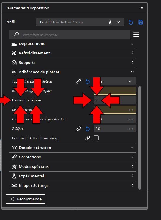

LorenzoGex Posté(e) Septembre 12, 2023 Posté(e) Septembre 12, 2023 Bonjour Ayant récemment mis a jour CURA sous la version 5.4.0 , j'ai remarqué que pour n'importe quelle taille de pièce, j'ai l'habitude de mettre 2 tours de jupe dans la partie "adhérence du plateau" et donc à la première couche j'ai bien mes 2 lignes de jupes, puis 1 autre a la seconde couche et une autre a la troisième couche en se superposant. J'avais pas ça avec les anciennes version, et j'ai vérifié j'ai tout remis par défaut dans CURA. Qui sait pourquoi ? Merci pour vos réponses.

pommeverte Posté(e) Septembre 12, 2023 Posté(e) Septembre 12, 2023 Salut, Voici une 2ème info: tu trouveras un indice très, sûrement trop, bien dissimulé dans cette copie d'écran . A toi de le trouver, bonne chance, ce n'est pas évident! Citation PS: oui, c'est nouveau 1

LorenzoGex Posté(e) Septembre 17, 2023 Auteur Posté(e) Septembre 17, 2023 Merci à tous ! Effectivement je n'avais pas tout activé dans la visibilité des paramètres, du coup j'avais pas l'option .... Shame on me !
