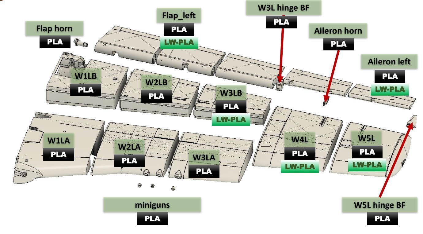

Voici l'aile gauche du P51 de 1,74 m d'envergure de chez 3DLabs, cette vue fait partie du pdf disponible librement ICI.
Pour être imprimable sur la plupart des imprimantes, il a fallu saucissonner l'aile.

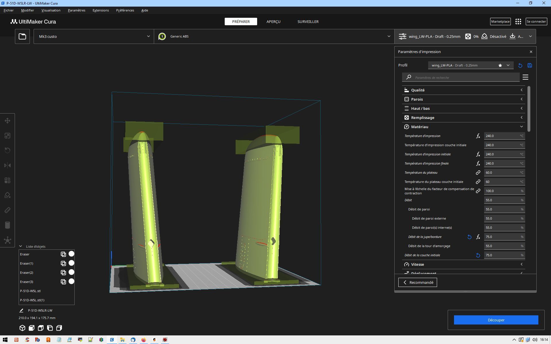

Voici ce qu'on obtient en chargeant le 3mf dans Cura 5.4
Pour bien comprendre j'ai laissé en plein écran. On voit en haut à gauche que le 3mf a créé une imprimante Mk3 custo et des paramètres d'impression wing_lw-pla en 0.25.
Ne tenez pas compte des parties grisées hautes et basses des deux pièces gauche et droite, ce sont des zones qui créé des renforts avec des valeurs différentes des paramètres principaux.
Au passage, le concepteur a laissé generic ABS comme matériau, manque de rigueur, mais c'est pas gênant.

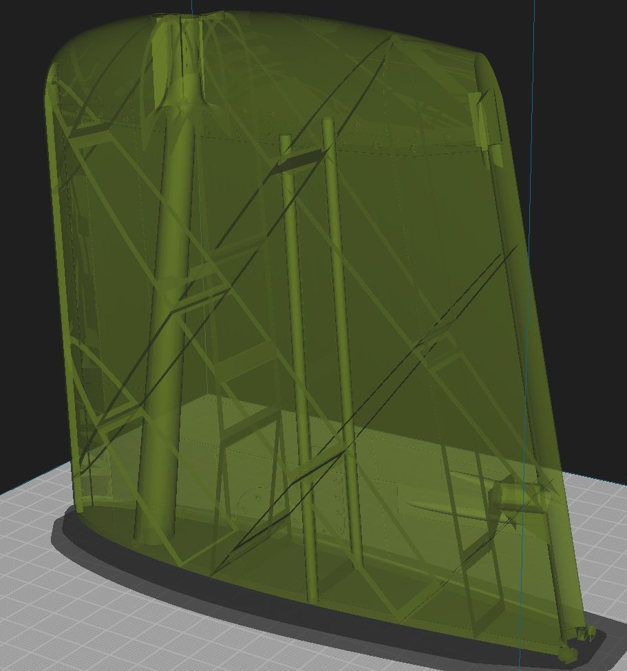

Voici la structure interne de la pièce en mode radiographie sous Cura 5.4.
On voit le gros tube qui va servir à passer les câbles du feu de bout d'aile, les renforts de charnières d'aileron et les nervures en diagonale.
On voit immédiatement les différences avec une aile conventionnelle grandeur.
Mais le cahier des charges n'est pas le même.
Echelle 1/6.5

Pour tenir ce poids donc cette charge il faut faire léger. Vous remarquerez sur l'éclaté de l'aile plus haut que l'on panache le PLA et le LW-PLA.

Revenons à notre structure interne.
Ces structures sont des éléments en contact avec la paroi mais n'en font pas partie.
Seule leur proximité et les réglages de l'extrusion leur permettent de s'intégrer à la structure générale par fusion de contact.

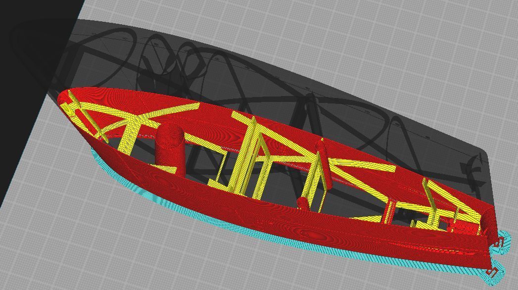

C'est là que ça se gâte. N'étant pour le slicer ni des support, ni du remplissage la plupart des logiciels ne savent pas gérer cela correctement.

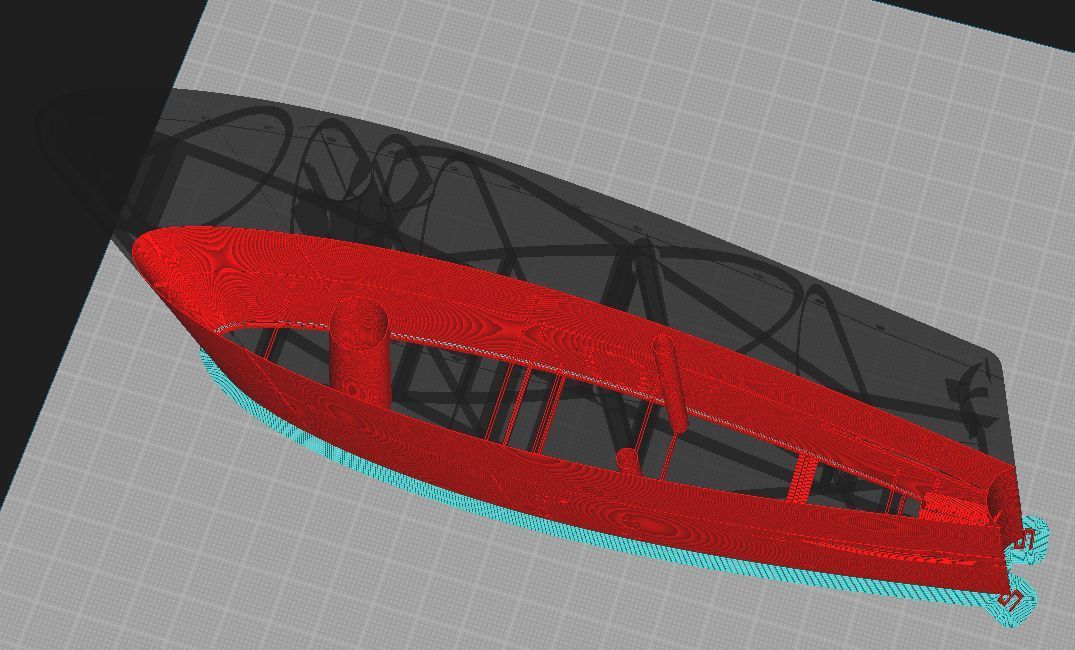

On lance le slicer sans toucher aux réglages du fichier 3mf, voilà le résultat.
Ici on voit l'intégralité de la structure interne en noir et en rouge le résultat du tranchage que j'ai positionné à mi hauteur pour voir l'intérieur.
C'est vide à part les deux petits tubes de renfort  et le tube de passage du câble.
Que s'est-il passé ? mystère. Il faut savoir que chaque logiciel va réagir différemment et amputera plus ou moins la pièce.

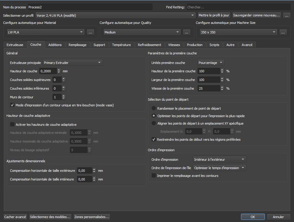

Sous Cura, après de longues heures de recherche pour que ce sujet ne soit pas vain, j'ai trouvé une solution qui sans être parfaite résoudra le problème.
C'est exactement la même vue de la même pièce plus haut avec les même réglages.
Sauf 1.
Dans Haut/bas --> Couche supérieures : 1 ( par défaut le fichier 3mf le met à 0)
Comment j'en suis arrivé là ? en essayant tout ce qui pouvait avoir un lointain rapport avec le problème.
Je ne rentre pas dans les détails car avec Cura il y a des fonctions redondantes et parfois contradictoire. Ca nous emmènerais trop loin.
Cette solution fonctionne bien mais dans certaines situations elle va obliger à enlever à la main la couche supérieure si elle gêne.
Pour les autres slicer je ne peux rien faire pour vous. Il me faudrait trop de temps pour trouver une solution à tous les cas, si elle existe.
Pour les mêmes raisons j'ai été obligé d'arrêter de me servir de Prusaslicer. je l'utilisais pour couper des stl en morceau, très pratique.
Mais il est affecté du même défaut, il sort des pièces vides.

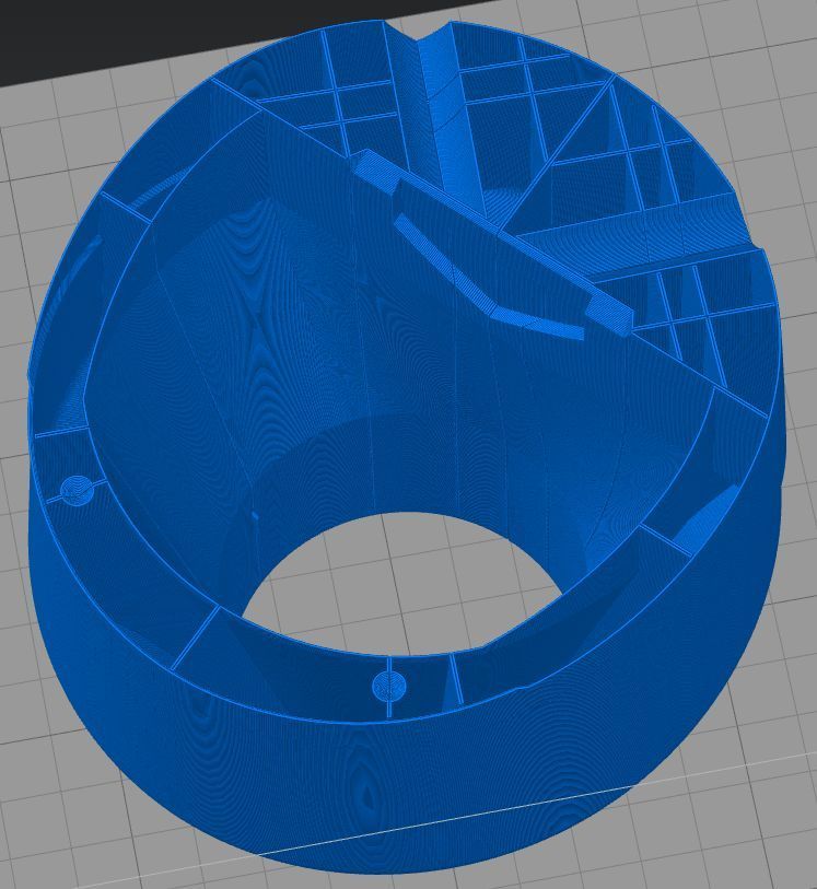

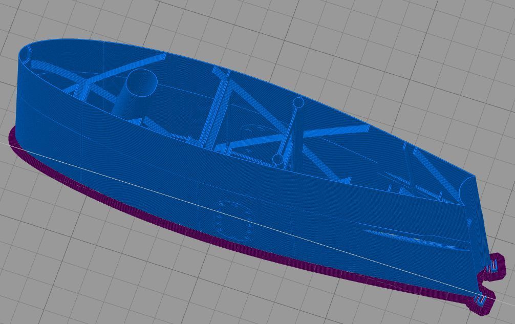

Pour finir je voulais parler d'une alternative à la structure interne en impression par couche, le mode vase.
Oui, moi aussi j'étais sceptique, mais ça marche.
Voici la partie avant du fuselage d'un Sukhoï 29 de 1,10 m d'envergure.
Nous sommes à mi-hauteur de la pièce sous S3D et on est bien en mode vase.Sukho292.jpg.94703ad3fead94be99f44f632096861f.jpg
Les connaisseurs apprécierons le travail du concepteur. En plus il le met en accès libre ICI.

Je pense qu'à terme l'avenir de l'impression des modèles réduit d'avion passe par le mode vase.
Une fois maitrisé la technique de conception on peut utiliser n'importe quel slicer sans profil spécial.

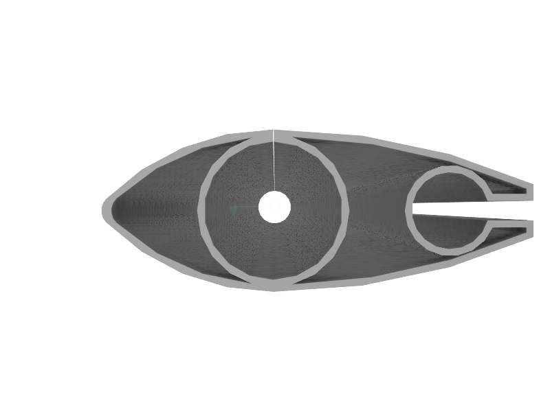

cette petite phrase me fait pensé a un truc, je modélise en ce moment mon Imoca, les capots et le mat sont conçu pour être imprimé en mode vase en PLA LW, et j'utilise cette technique pour faire fusionné des paroie ensemble alors que sur mon modèle 3D elle ne se touche pas.
j'ai eu le soucis sous Bambustudio (dérivé de Prusaslicer si je dit pas de bêtise) de parois interne qui disparaissais, de la même manière que toi. le soucis venais des jeux que laissais au différent endroit.
par exemple :
sur le profil du mat, pour que le mode vase fonctionne bien et me laisse le cercle central, qui sert a inséré le tube en carbone du mat, j'ai du, sur la partit haute, créé une fente et sur a partit basse j'ai une épaisseur plus important.
j'ai du tâtonné un peu pour trouvé les bonnes dimensions de cette fente et de cette surépaisseur, si la fente ou la surépaisseur sont trop fin, le tube disparais dans le slicer, si au contraire trop épais, je n'ai plus de fusion de contact.
je n'ai pas essayé sur tout les slicers, mais peu être les différent slicer ne se comporte pas de la même manière suivant le "jeu" laisser dans la modélisation, si le designer des avions de 3Dlab conçois les avions en testant ses pièces dans S3D, peu être que cura et compagnie interprète mal la pièce car les jeu ne sont pas les bon pour eux?

Ce que je sais c'est que sur ton mat, sans la "fissure" tu ne peux l'imprimer en mode vase. C'est normal que le tube disparaissent dans le slicer.
Regarde sur ma dernière illustration en bleu comment les deux petits tubes sont formés.
