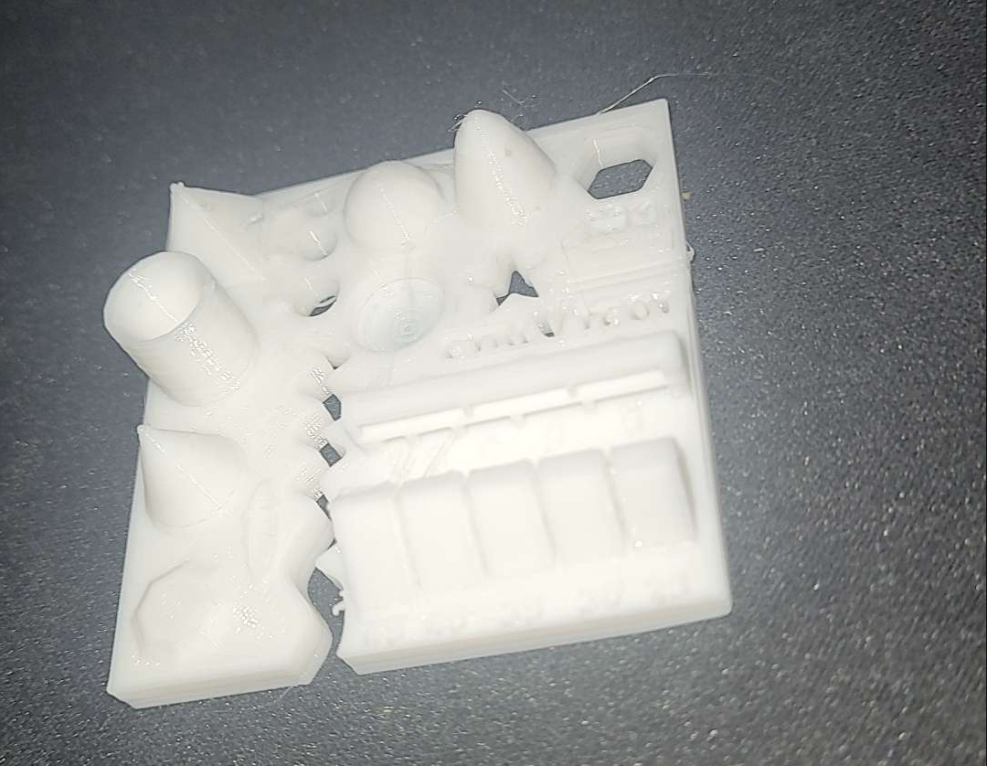

Mael_to Posté(e) Septembre 15, 2023 Partager Posté(e) Septembre 15, 2023 Salut à tous, j'ai un problème que je n'ai jamais vécu, j'ai un problème de sous-extrusion au bout de 4-5mm. J'ai nettoyer ma tête de chauffe, changer le ptfe et la buse puis j'ai lancé le fameux cube testant les 3 axes, le résultat NICKEL. Par acquis de conscience je me dis que je vais imprimer un fichier stress test, mais la le problème apparait. J'ai essayer différents filament... Je ne sais plus quoi faire. Lien vers le commentaire Partager sur d’autres sites More sharing options...

Mael_to Posté(e) Septembre 15, 2023 Auteur Partager Posté(e) Septembre 15, 2023 Bonjour à tous, je recréé un sujet car le premier était assez brouillon, je m'en excuses. J'ai un gros problème qui me STOP pour la réalisation d'un projet très important avec de courtes deadline... ^^' J'ai un problème de sous-extrusion au bout d'un certain nombre de couches sur la majorité de mes impressions...mais pas toutes ! J'ai récemment imprimé un cube de test d'axe, il c'est imprimé parfaitement bien mais dès que je pars sur d'autres modèles bien que ce soit tout à fait les mêmes réglages de slicer, ça rate !! Caractéristiques : Imprimante : CR10S Slicer : PrusaSlicer Filament : PLA Eryone Démarche déjà testé : - Changement de filament - Changement buse + PTFE J'ai vraiment besoin d'aide et si vous avez des solutions, vous sauvez mon projet ! Merci. Lien vers le commentaire Partager sur d’autres sites More sharing options...

Mael_to Posté(e) Septembre 15, 2023 Auteur Partager Posté(e) Septembre 15, 2023 @Lorenzo78 Je n'ai qu'une seule carte SD. Je n'utilise que PrusaSlicer car les supports sont régler parfaitement. J'utilise un filament qui nécessite entre 205-220, donc j'ai mis 215 pour la première et 205 pour les autres couches. Lien vers le commentaire Partager sur d’autres sites More sharing options...
Lorenzo78 Posté(e) Septembre 15, 2023 Partager Posté(e) Septembre 15, 2023 La difficulté c'est le côté aléatoire de ton problème. Peut-être est-ce lié à la durée d'impression ? essaie de voir les durées d'impression de tes fichiers ceux qui ratent et ceux qui réussissent. s'il y avait un lien tu pourrais regarder du coté du moteur de l'extrudeur (surchauffe entrainant une baisse de performances et donc de la sous extrusion). Lien vers le commentaire Partager sur d’autres sites More sharing options...
Mael_to Posté(e) Septembre 15, 2023 Auteur Partager Posté(e) Septembre 15, 2023 Alors oui on est sur d'autres durée un cube XYZ durée environs 1H et mes autres impressions plusieurs heures. Mais le problèmes m'étonnes car ça m'arrive aussi sur une ender-3 qui m'est mis à disposition. J'aurais vraiment pas de chance que les deux extrudeurs surchauffe Lien vers le commentaire Partager sur d’autres sites More sharing options...

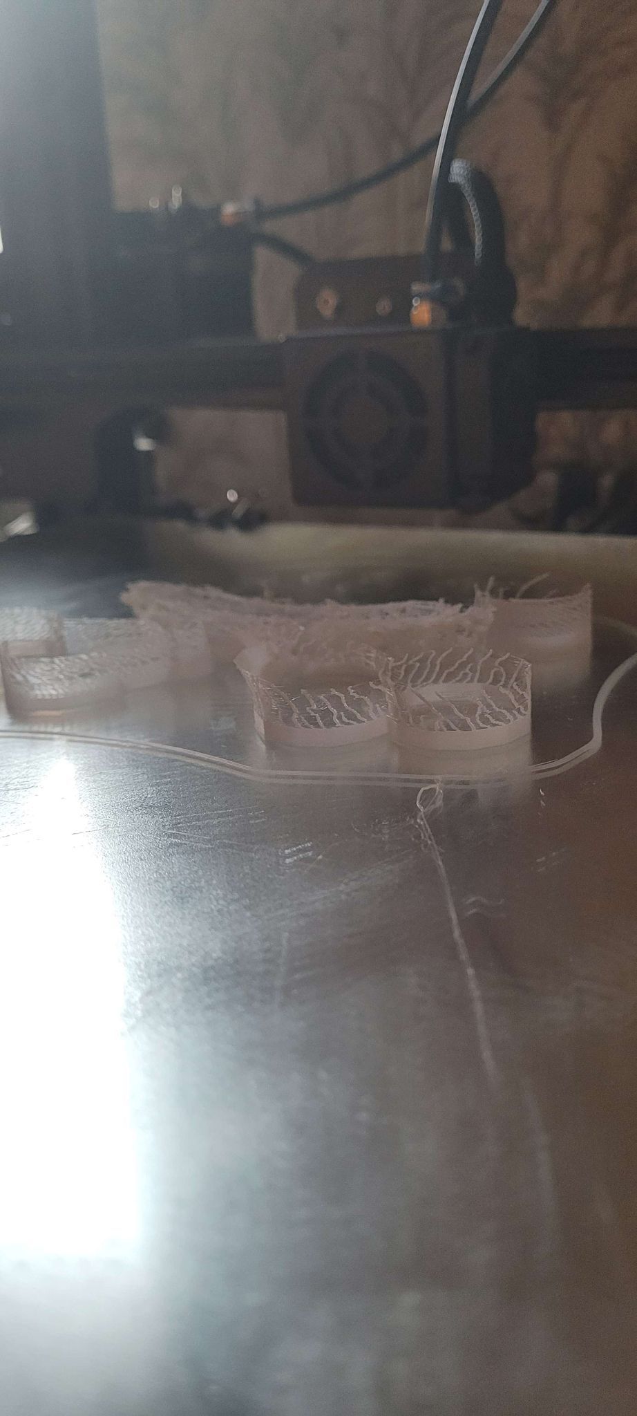

Mael_to Posté(e) Septembre 16, 2023 Auteur Partager Posté(e) Septembre 16, 2023 Salut @Lorenzo78 nous voila un nouveau jour peut-être le bon qui sait.. Alors j'ai touché l'extrudeur après print il est pas particulièrement chaud. J'ai remarqué cependant que lorsque je fais une extrusion manuel (Move axis<extrudeur) si je vais trop vite l'imprimante ce mets en KILLED. Il y a 14 heures, Lorenzo78 a dit : Peut-être au niveau de la carte mère et des drivers faire un dépoussiérage. Pour ce conseil, j'avoue ne pas bien avoir compris pourrais-tu m'en dire d'avantage ? Lien vers le commentaire Partager sur d’autres sites More sharing options...
gerardm Posté(e) Septembre 16, 2023 Partager Posté(e) Septembre 16, 2023 Il y a 3 heures, Mael_to a dit : C'est deux cartes différentes et j'ai essayer deux slicers différent sur la ender-3 ... Mise à part une poisse pas possible, ça exclue la carte SD et le fichier tranché. Donc le problème est sur la machine. Il y a 3 heures, Mael_to a dit : Oui j'ai l'impression que des que c'est long ça rate... Long en temps c'est un problème de composants qui chauffent. Long en déplacement c'est un problème de cable cassé (fendu) ou de connectique. Il y a 3 heures, Mael_to a dit : Non j'ai jamais fais, tu veux dire deux cubes sur le même plateau ? L'idée c'était de savoir si le problème était connectique ou chauffe. 2cubes loin l'un de l'autre --> connectique 2 cubes au même endroit enchainés ou mieux un petit cylindre (ou parallélépipède )haut pour une impression longue sans trop de mouvement --> chauffe. il y a 31 minutes, Mael_to a dit : Pour ce conseil, j'avoue ne pas bien avoir compris Je pense que @Lorenzo78 parle d'un grand coup de soufflette du coté électronique. Lien vers le commentaire Partager sur d’autres sites More sharing options...
Mael_to Posté(e) Septembre 16, 2023 Auteur Partager Posté(e) Septembre 16, 2023 il y a 17 minutes, gerardm a dit : un petit cylindre (ou parallélépipède )haut pour une impression longue sans trop de mouvement --> chauffe. @gerardm Je vais essayer celui-ci en premier il y a 18 minutes, gerardm a dit : 2cubes loin l'un de l'autre --> connectique Celui-ci aussi par contre si ça vient des connectique j'avoue ne pas du tout savoir comment trouver d'où.. il y a 18 minutes, gerardm a dit : grand coup de soufflette du coté électronique. J'devrais aussi faire ça pour ma CR-10S mais pour le coup la Ender-3 elle est nickel niveau poussière Voici une pièce que j'ai slicer sur CURA et imprimé en 2H08... J'comprend pas pourquoi elle a réussi. Lien vers le commentaire Partager sur d’autres sites More sharing options...
gerardm Posté(e) Septembre 16, 2023 Partager Posté(e) Septembre 16, 2023 (modifié) Il y a 4 heures, Mael_to a dit : J'comprend pas pourquoi elle a réussi. Généralement on ne se pose pas cette question mais plutôt pourquoi ça n'a pas fonctionné Quelle dimension (en gros) cette pièce? Modifié (le) Septembre 16, 2023 par gerardm Lien vers le commentaire Partager sur d’autres sites More sharing options...
Mael_to Posté(e) Septembre 16, 2023 Auteur Partager Posté(e) Septembre 16, 2023 @gerardm La pièce fait 50x50x14mm J'ai aussi imprimé un tube d'environs 10cm et la ça marche nickel... J'suis loin de ne pas être heureux juste je suis en total incompréhension. Bon j'ai une première pièce urgente à imprimé je vais essayé.. qui sait vu qu'elle fait ce qu'elle veut peut-être cette fois-ci elle voudra bien Lien vers le commentaire Partager sur d’autres sites More sharing options...

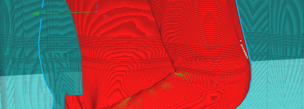

Mael_to Posté(e) Septembre 16, 2023 Auteur Partager Posté(e) Septembre 16, 2023 Je viens de remarquer cela. Est-ce normal ? Ceci va se voir sur l'impression ? Est-ce simplement un réglage sur cura (J'suis pas du tout habituer à ce slicer ^^') Lien vers le commentaire Partager sur d’autres sites More sharing options...
gerardm Posté(e) Septembre 17, 2023 Partager Posté(e) Septembre 17, 2023 Bizarre autant qu'étrange. Je ne serai pas d'un grand secour, j'utilise peu ou pas cura. Essaye de voir avec un autre trancheur ce que ça donne. Regarde sur le tranchage des pièces à problème si tu as la même chose. Lien vers le commentaire Partager sur d’autres sites More sharing options...

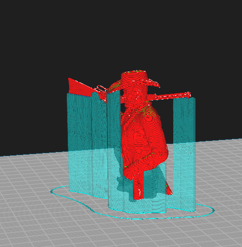

Mael_to Posté(e) Septembre 17, 2023 Auteur Partager Posté(e) Septembre 17, 2023 @gerardm J'étais sur prusaslicer de base mais je me suis dis que j'essayerais cura et figurine toi que j'imprime avec cura alors que prusa me fait le fameux problème ^^' Lien vers le commentaire Partager sur d’autres sites More sharing options...

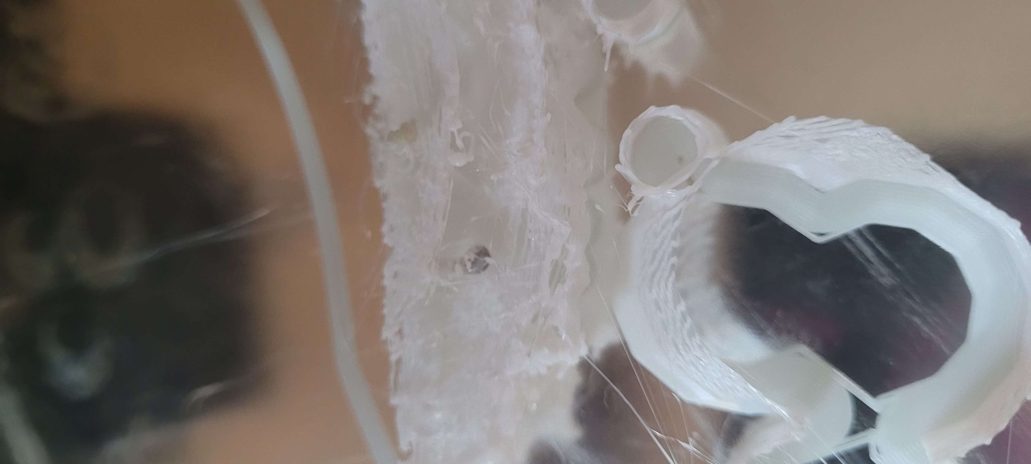

Lorenzo78 Posté(e) Septembre 17, 2023 Partager Posté(e) Septembre 17, 2023 Salut @Mael_to, Concernant le dépoussiérage, comme @gerardm l'a précisé un coup de souflette ou pinceau destiné à enlever la poussière. Les ventilateurs aussi se salissent facilement et l'accumulation de poussière peut leur faire perdre leurs performances et donc provoquer des surchauffes. En ce qui te concerne le diagnostic est compliqué mais ce qu'on a pu relever c'est que les problèmes se produisaient plutôt sur des impressions de longue durée, donc un composant qui chauffe. Une fois éliminés les problèmes liés aux cartes SD et aux slicers, restent alors des problèmes liés à la machine. Je pense qu'il faut d'abord régler ton problème et ne pas tenir compte des problème avec l'Ender 3 au risque de tourner en rond: Si deux machines rencontre le même problème alors on écarte les provlème matériel et on s'oriente vers un problème logiciel ou de carte SD ... Donc une fois ton imprimante, carte mère, radiateurs des drivers et ventilateurs soigneusement nettoyés qu'est-ce que ça donne ? 1 Lien vers le commentaire Partager sur d’autres sites More sharing options...
Mael_to Posté(e) Septembre 17, 2023 Auteur Partager Posté(e) Septembre 17, 2023 Salut @Lorenzo78 J'ai malheureusement pas encore ce qu'il me faut pour bien nettoyer mon imprimantes alors j'ai tenté d'autre choses (SURTOUT changement de slicer). Figure toi qu'une impression de 4h, 10h et 3h sont passer mais aujourd'hui au bout d'une heure. Lien vers le commentaire Partager sur d’autres sites More sharing options...
