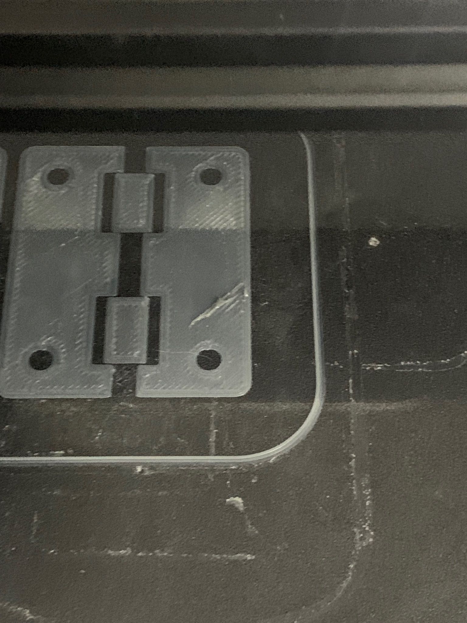

je suis nouveau dans l'imprimante 3d
J'ai un soucis et je ne trouve pas de réponse sur internet, en gros mon impression démarre super bien et à un moment donner elle imprime dans le vide et l'extrudeur force sur le filament. Je ne penses pas que ce soit un soucis de buse bouchée mais plus au niveau de la bobine de filament qui "n'avance pas" et fait forcer le moteur sur le filament
au paravent j'ai réussi a faire quelque print qui on été parfait.
Merci d'avance !
petite précision quand je donne "du mou" a la bobine du filament l'impression reprends mais bon je vais pas rester tout le temps a coté d'elle

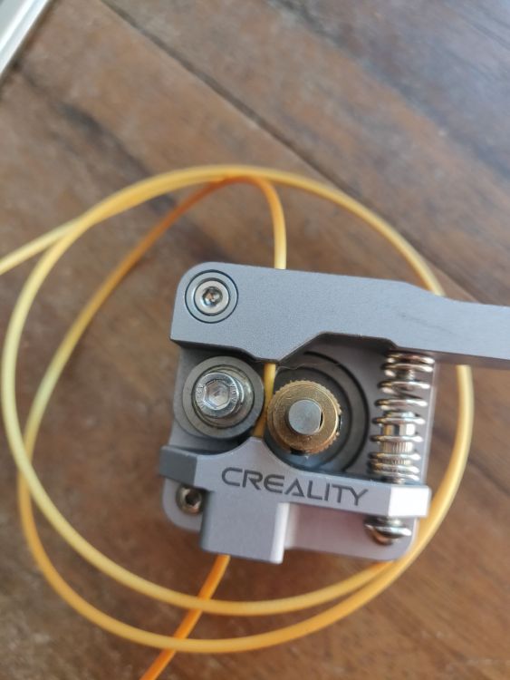

Si ton ender3 V2 est stock, tu as un extrudeur en plastique (Le bras qui assure la pression sur le filament)
démonte le pour voir si en dessous il n'est pas fendu ou fêlé. (il finira par lâcher à plus ou moins long terme ou court!)
C'est un défaut récurrent de la ender 3V2 (à changer pour un en aluminium)
PS celui là est en alu, le stock en plastique doit être noir.
tu retires la vis où🙂 il y a le ressort, puis celle du bras et tu regardes en dessous comment cela se présente.

ce que j'ai fait j'ai acheter un extrudeur de meilleure qualité, des nouvelles buses et un ptfe dans tout les cas elle avait besoin d'une bonne mise a niveau, je vous recontacte samedi le temps de tout recevoir et de monter 🙂
