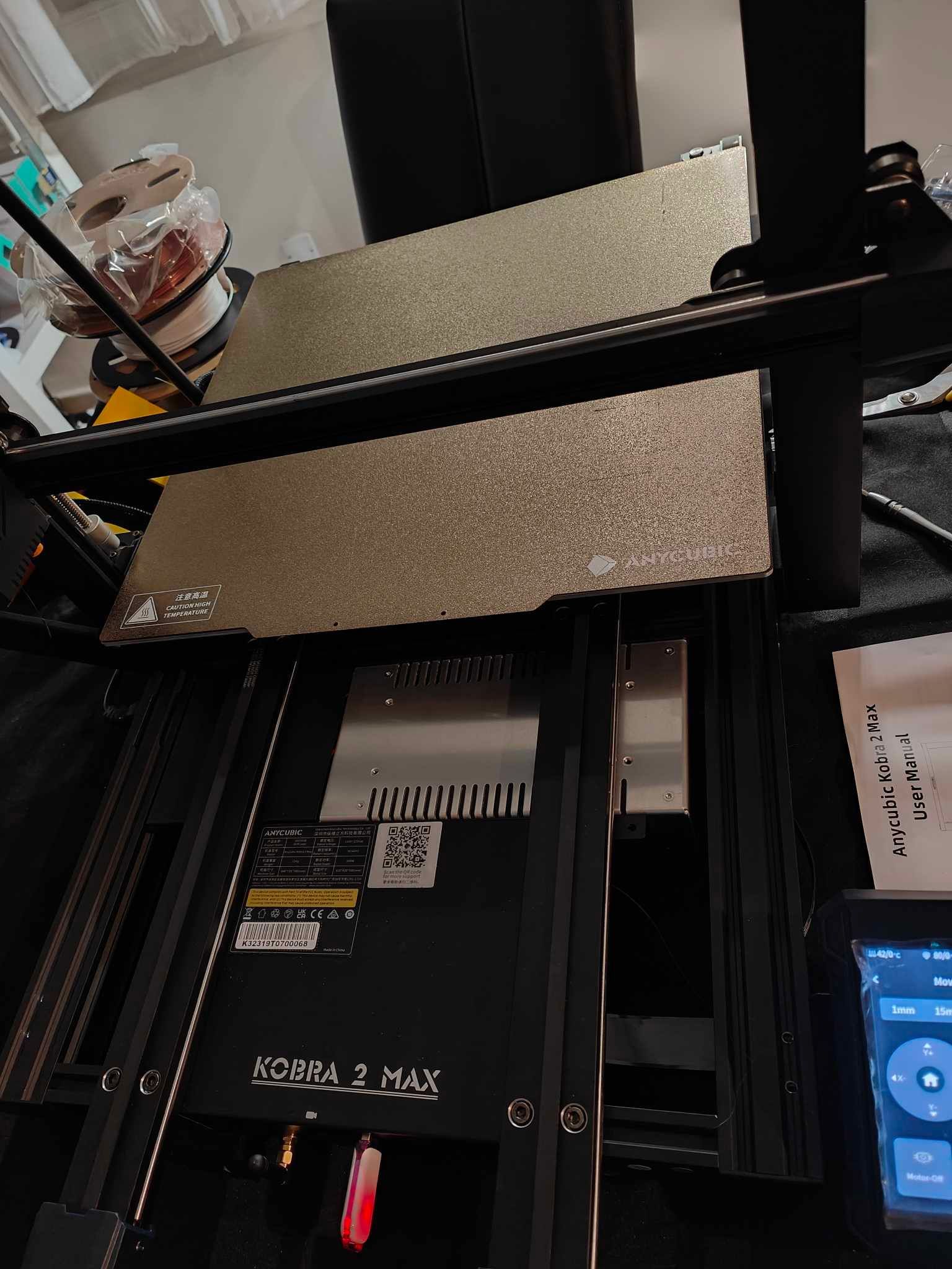

isidon Posté(e) Septembre 20, 2023 Partager Posté(e) Septembre 20, 2023 Hello à tous, Petite dédicace à mon ami @PPAC sur le titre J'ai donc reçu pour le test la Anycubic Kobra 2 max, après le montage... Y'a un truc qui déconne avec le plateau Je m'explique, en gros il descend et "coince" comme si la machine voulait qu'il aille plus loin qu'il ne devrait sur toute tentative de mouvement automatique (home ou leveling), en gros les mouvements Y + et Y- (que j'effectue moi) vont très bien et le plateau ne semble pas dépasser les limites, mais si je fais un home, ou un leveling sans avoir bien poussé le plateau au fond contre le capteur de course, il tourne dans le vide, idem pour un print. Et en mettant le plateau bien au fond, les paramètres de calibration fonctionnent mais les prints déconnent, comme si le plateau ne remontait pas correctement, comme si le Y- allait plus loin que le Y+ (je sais pas si vous arrivez pas à me suivre). Parfois il semble même à l'arrêt pendant l'impression créant des décallages de couches de l'espace (même avec des fichiers imprimés lentement) J'ai bien regardé à plusieurs reprises si je n'avais pas mal branché quelque chose ou autre, à première vue non, même si je ne l'exclue pas encore, j'envisage de commencer à démonter la machine le nappe de l'écran est arrivé débranchée, j'ai du démonter le coffre de la carte mère pour le rebrancher, peut-être y a t-il d'autres soucis. J'ai bien contrôlé les excentriques (bien que je ne pense pas que ça puisse être lié) ainsi que la tension des courroies, le résultat est identique si elles sont détendues ou trop tendues, le capteur de fin de course Y fonctionne bien, c'est pour ça que je soupçonne férocement un défaut matériel... Je vous met des vidéos du problème ci-joint : Je suis ouvert à toutes les hypothèses Lien vers le commentaire Partager sur d’autres sites More sharing options...
PPAC Posté(e) Septembre 20, 2023 Partager Posté(e) Septembre 20, 2023 (modifié) Salutation ! ( Yes @isidon me fait des dédicaces c'est top cool ) Il y a 3 heures, isidon a dit : Je vous met des vidéos du problème ci-joint : Je suis ouvert à toutes les hypothèses Habituellement, lors d'un Home, la tête vient se positionner en X=0 et Y=0 ( pour que le coin avant gauche du plateau arrive sous la tête et souvent cela commence par l'axe X (la tête vient le plus a gauche possible pour venir déclencher le end-stop X), puis cela passe a l'axe Y (le plateau recule pour venir déclencher le end-stop Y) ), hors là du fait que le plateau avance au lieu de reculer lors du home, alors je dirais que le moteur de l'axe Y, n'a pas été monté orienté comme il faut (genre une rotation de 180° qui ferait que quand il tourne pour faire avance le plateau, comme il y a une rotation de 180° du moteur, au final il tourne dans le sens inverse et cela fait reculer le plateau (plateau qui donc ne va pas en direction du capteur de fin de course ) ... ) . ( sur d'autres machine cela peut être la courroie que l'on a pas placée correctement. Mais cela ne me semble pas possible ici... car les courroies Y semble être de simple boucle fermée donc pas de possibilité de se tromper) Modifié (le) Septembre 20, 2023 par PPAC orthographe... 1 Lien vers le commentaire Partager sur d’autres sites More sharing options...

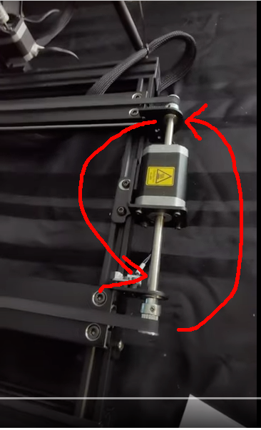

PPAC Posté(e) Septembre 27, 2023 Partager Posté(e) Septembre 27, 2023 As tu exclut mon histoire de moteur Z tourné de 180° ? Lien vers le commentaire Partager sur d’autres sites More sharing options...
isidon Posté(e) Septembre 27, 2023 Auteur Partager Posté(e) Septembre 27, 2023 Pas complètement, je vais essayer ne sait-on jamais, mais j'imagine qu'un moteur à l'envers donnerait des informations contraire au Y+ et Y- (mais d'un autre coté ça pourrait aussi expliquer pourquoi ce machin ne l'envoi pas contre le capteur de course), ça fait tellement longtemps que j'ai plus utilisé de carthésiennes (le confort des bambu on finit par s'y habituer) que je ne suis plus sur de rien Lien vers le commentaire Partager sur d’autres sites More sharing options...
PPAC Posté(e) Septembre 27, 2023 Partager Posté(e) Septembre 27, 2023 (modifié) il y a 17 minutes, isidon a dit : mais d'un autre coté ça pourrait aussi expliquer pourquoi ce machin ne l'envoi pas contre le capteur de course Sauf si tu as mis le capteur de fin de course, physiquement au mauvaise endroit, mais là j'en doute. Donc bon démontage / remontage et essais. Modifié (le) Septembre 27, 2023 par PPAC 1 Lien vers le commentaire Partager sur d’autres sites More sharing options...
isidon Posté(e) Septembre 27, 2023 Auteur Partager Posté(e) Septembre 27, 2023 J'ai inversé le sens du moteur, au passage j'ai prié pour que ce ne soit pas ça parce que l'emplacement des vis pour maintenir le moteur en place m'aurait forcé à faire des trous à peu près partout En faisant ça du coup, le même schéma se produit dans la direction opposé, malgré la présence du capteur de fin de course Du coup, je pense que le fautif ça serait lui, le capteur de fin de course de l'axe X fait un bruit de "clic" bien prononcé, celui de l'axe Y ne fait aucun bruit, un probable défaut ? @PPAC Tu pourrais regarder sur ton modèle si le capteur de l'axe Y fait bien un "clic clic" ? Lien vers le commentaire Partager sur d’autres sites More sharing options...

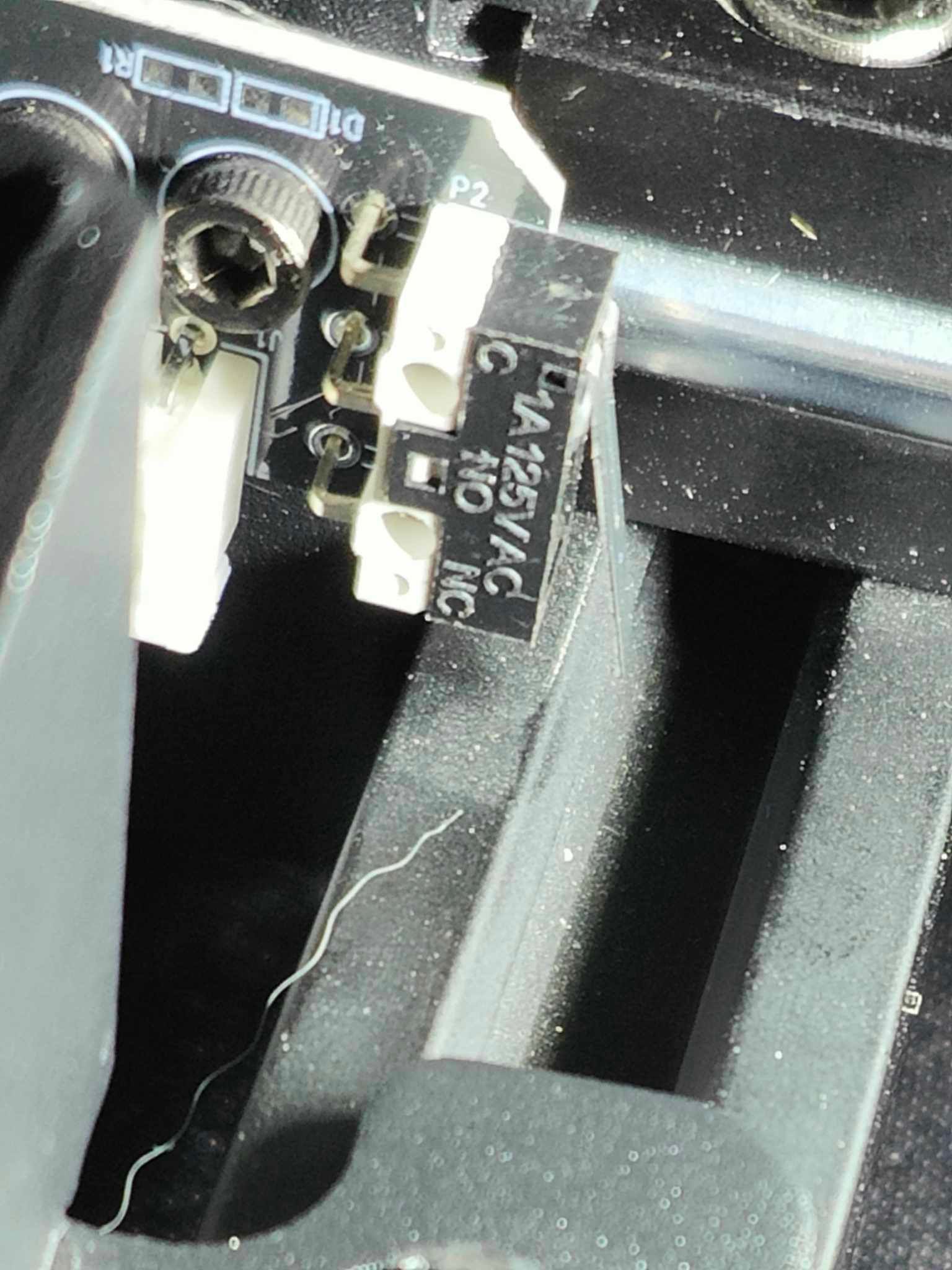

PPAC Posté(e) Septembre 27, 2023 Partager Posté(e) Septembre 27, 2023 (modifié) il y a 9 minutes, isidon a dit : @PPAC Tu pourrais regarder sur ton modèle si le capteur de l'axe Y fait bien un "clic clic" ? Définitivement sur ma Kobra 2 Pro, le capteur de fin de course Y, "clic" bien lorsqu'on l’enclenche et "clic" lorsqu’on le dé-enclenche. Le 16/09/2023 at 20:56, PPAC a dit : Donc il te faut sortir le multimètre pour vérifier ou regarder si sous le firmware il y a moyen d'avoir son statue ( sous un Marlin via une connexion USB c'est avec M119: Endstop States mais sous Klipper je sais pas ) ou directement le changer. Edit > il arrive que les endstop mécanique se bloque en position enclenché, et alors, il faut titiller le petit bidule que pousse normalement la languette métal pour éventuellement le débloquer. Et donc définitivement ma piste du moteur n’était pas la bonne et tu semble avoir trouvé le problème. Tout les signes pointes vers un problème de endstop Y. Modifié (le) Septembre 27, 2023 par PPAC 1 Lien vers le commentaire Partager sur d’autres sites More sharing options...

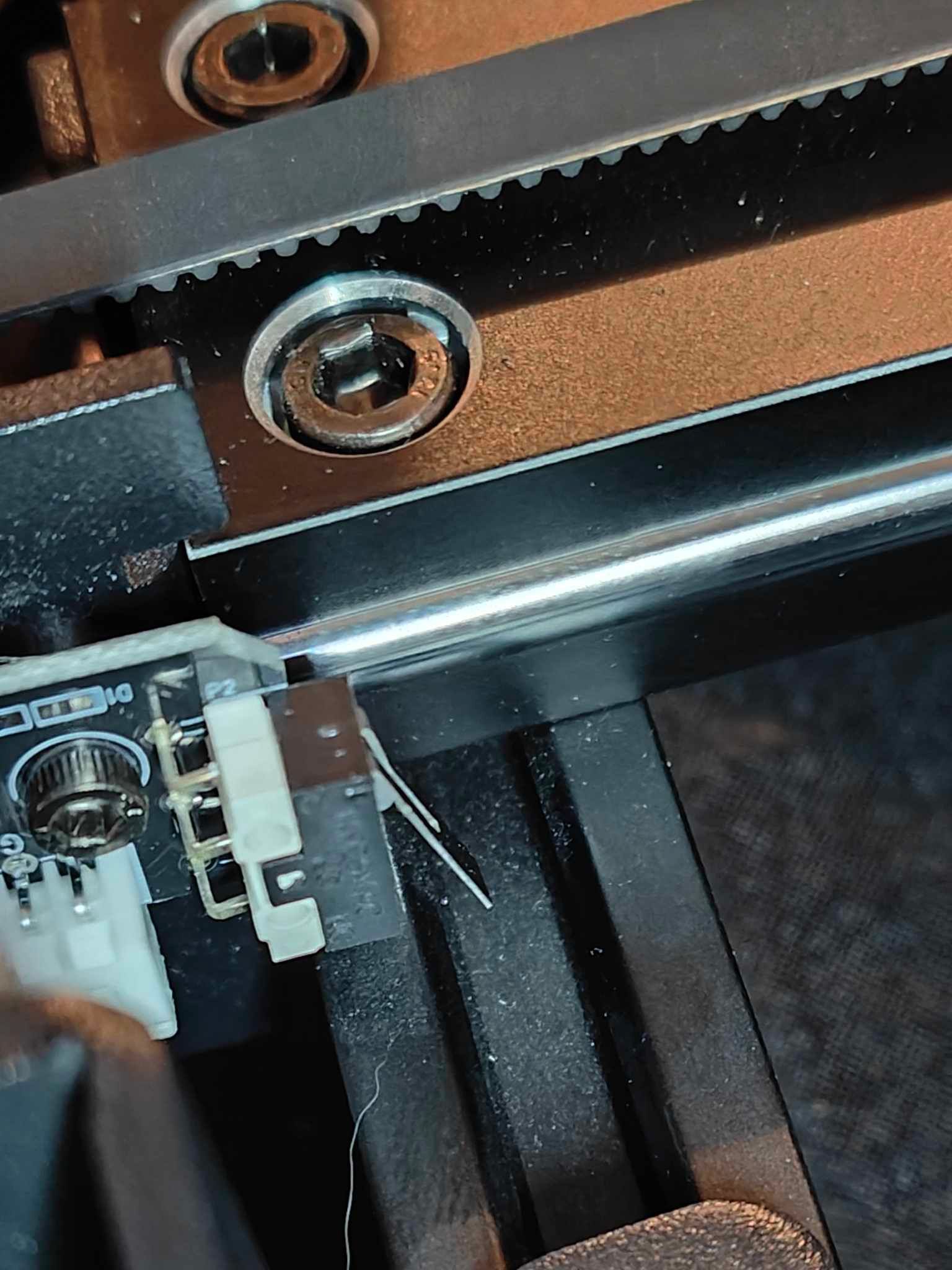

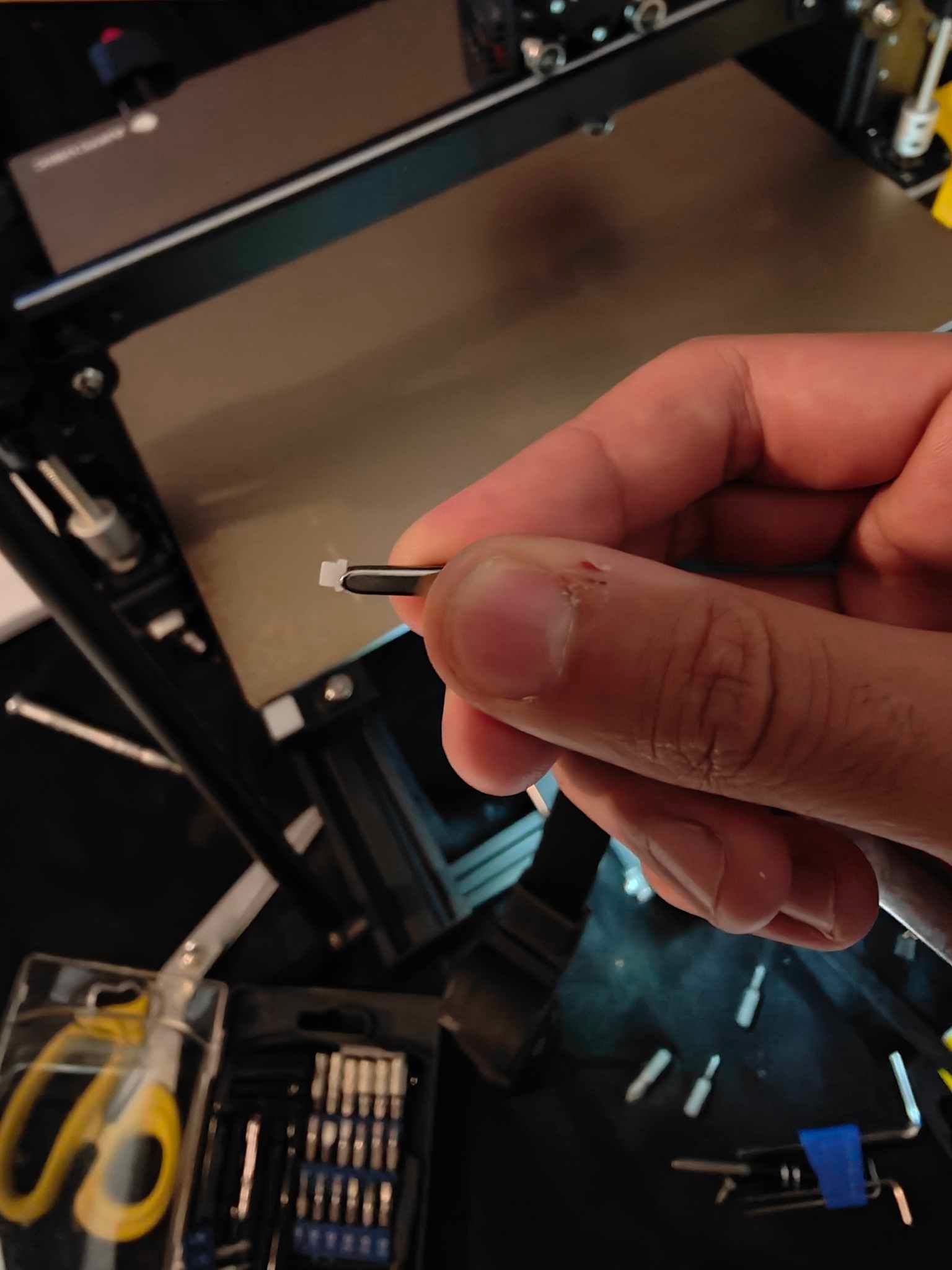

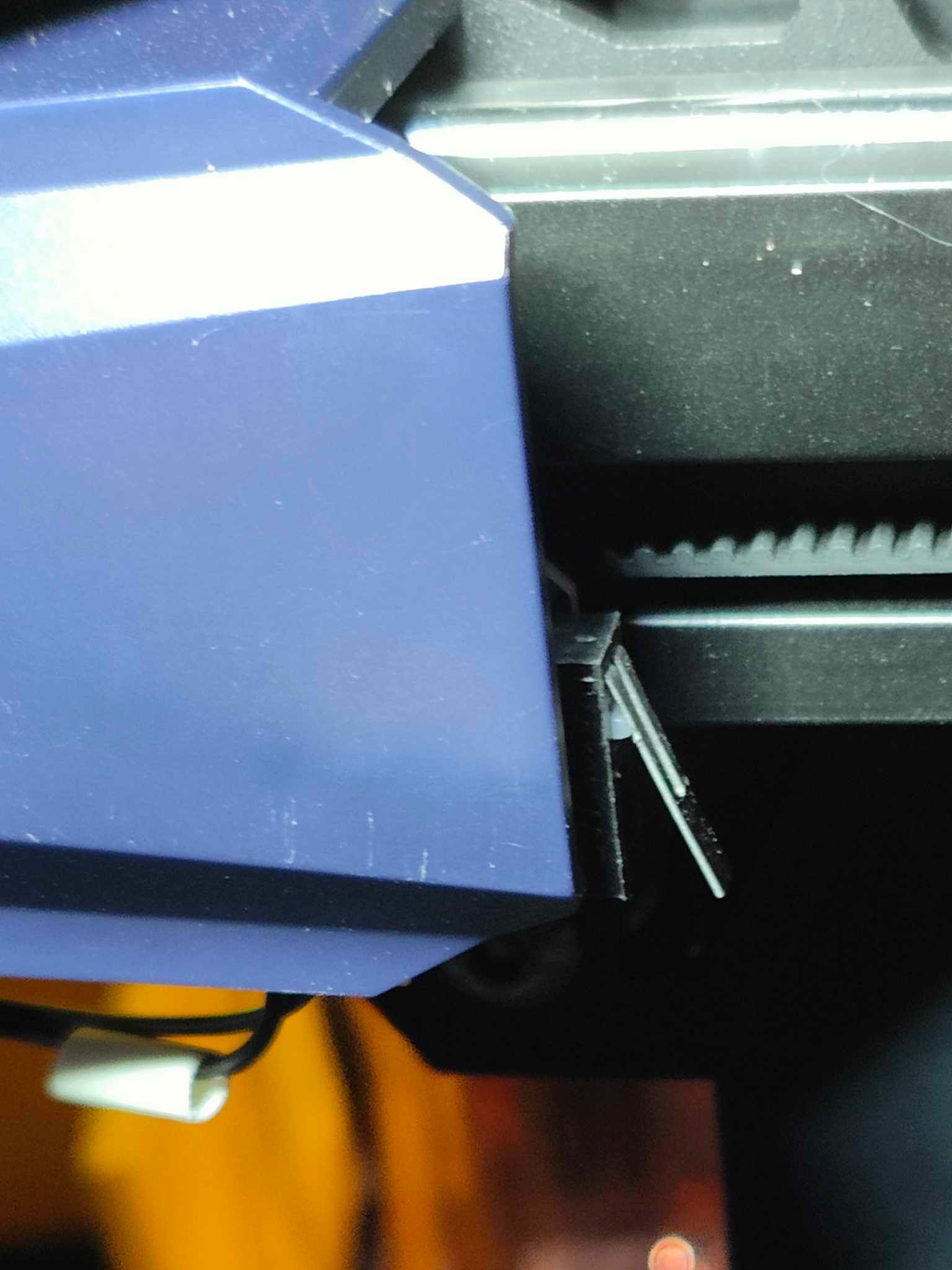

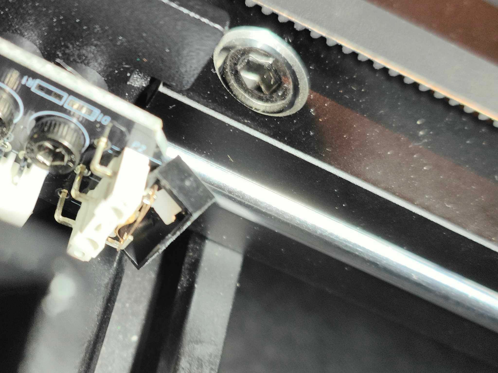

isidon Posté(e) Septembre 27, 2023 Auteur Partager Posté(e) Septembre 27, 2023 (modifié) Alors, le problème semblait bien venir de ça et semble résolu (on va attendre de sortir le bateau quand même) mais plus de bruit de plateau qui cogne, qui s'en sort quand même avec quelques rayures suite à ce dysfonctionnement Alors photo du diagnostic : Capteur X - Capteur Y On distingue effectivement un machin gris (apellons ça la languette) sur le capteur X, on ne distingue rien sur le capteur Y Résolution : On ouvre le capteur Y (avec un petit tournevis plat comme vous voyez le carré noir sur la photo ci-dessus), puis on récupère la languette à la pince (parce que c'est tout pitit), on la replace en l'enfonçant bien, faut avoir une précision d'horloger pour bien que le truc soit maintenu en le refermant, sinon il tombe avant (et c'est pas mon cas, j'ai du insulter "la daronne" de l'imprimante quelques fois) Et là c'est bon, on peut distinguer cette languette apparaitre sous le capteur Les affaires reprennent, on va voir ce que cette machine à dans le ventre, en espérant ne plus avoir besoin des pinces et des tournevis D'ailleurs, on est bien d'accord pour l'instant on ne peut encore utiliser le wifi de l'imprimante ? Modifié (le) Septembre 27, 2023 par isidon 1 Lien vers le commentaire Partager sur d’autres sites More sharing options...
PPAC Posté(e) Septembre 27, 2023 Partager Posté(e) Septembre 27, 2023 (modifié) il y a 56 minutes, isidon a dit : Résolution bien joué ! il y a 56 minutes, isidon a dit : D'ailleurs, on est bien d'accord pour l'instant on ne peut encore utiliser le wifi de l'imprimante ? Là je sais pas. Je ne sais même pas si le service Cloud d'Anycubic a, ou non, était ouvert ... ( j'ai un smartphone trop ancien et je ne peux pas y installer l'app d'Anycubic ... ) J’espère que l'on pourra tout de même accéder, via notre réseau local, a l'interface web du Klipper / mainsail ou fluidd qui tourne sur la machine... Modifié (le) Septembre 27, 2023 par PPAC Lien vers le commentaire Partager sur d’autres sites More sharing options...

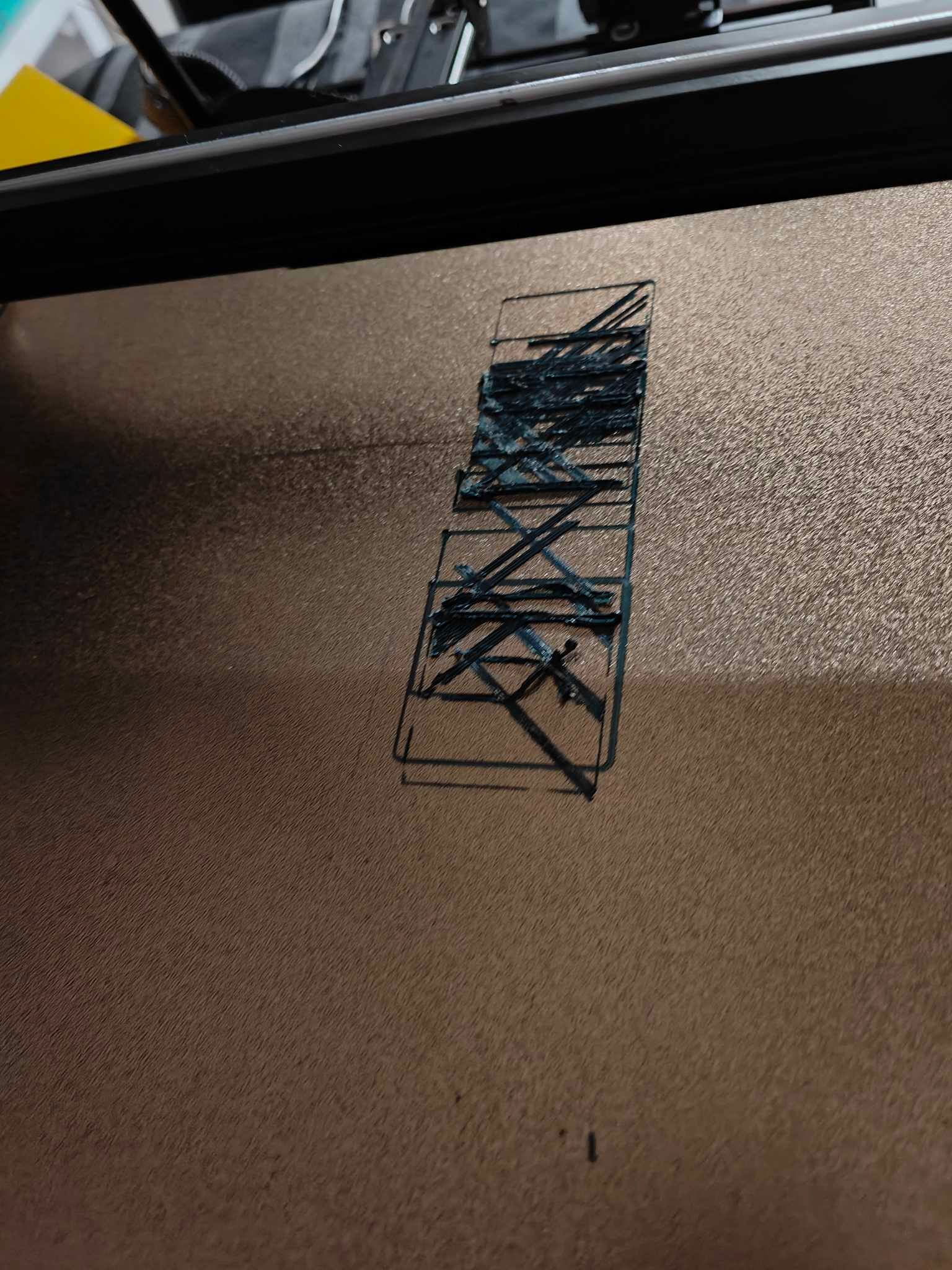

isidon Posté(e) Septembre 27, 2023 Auteur Partager Posté(e) Septembre 27, 2023 (modifié) Bon, par contre je suis toujours pas "sorti de la berge" Les prints sur la clé ne marchent toujours pas. Le plateau semble clairement se moquer de moi, c'est pas normal que la tête finisse après quelques couches d’être si loin sur le plateau en commençant un print au centre (la photo a gauche c'est en cours d'impression), y'a clairement quelque chose qui fait que le plateau fait des mouvements non prévus, ou à l'inverse, ne fait pas certains mouvements nécessaires pour rester sur place. J'ai remis la machine d'usine, testé avec des courroies plus tendues, et bien moins tendues, même résultat... Demain j'vais revoir la tronche de dessous le plaeau (j'ai déjà pu distinguer des marques d'usure sur certains éléments sous le plateau, ils y sont encore aller comme des bourrins, voir les premiers éléments) Demain j'vais refouiller du coté des mouvements du plateau, avant de finir par tordre le cou à ce serpent Edit : Finalement je me dis, qu'en plus du capteur de force il y a bien peut-être bien le moteur à l'envers en plus (bordel de *****) Deux choses que tu pourras aussi me dire en comparant avec la tienne @PPAC le Y+ avance l'imprimante vers l'avant (direction de l'écran) et le Y- vers l'arrière donc à l'opposé de ce qui est affiché sur la flèche de déplacement. Egalement, le home de la machine met le plateau au fond contre le capteur de fin de course (c'est peut etre ça qui est responsable du fait qu'il était coincé), je trouve que c'est assez anormal (après ça fait un ptit moments les carthésiennes), voilà du coup si la tienne fait pareil faut que je creuse ailleurs, si c'est différent j'suis bon pour sortir le perfo et préparer les fixations pour tourner le moteur) Modifié (le) Septembre 27, 2023 par isidon Lien vers le commentaire Partager sur d’autres sites More sharing options...
PPAC Posté(e) Septembre 27, 2023 Partager Posté(e) Septembre 27, 2023 (modifié) Arf ... oui là c'est un serpent encore "sauvage" ... essai de l'apprivoiser (tout en restant vigilant qu'il ne te morde pas ) en lui chatouillant le ventre et lui susurrent "Qui c'est le beau Serpent ? ... " J'ai lu sur un post reddit qui parlait de la Kobra 2 Pro, que le système roue en métal qui roule sur les tiges lisses, demande d’être souvent entretenu ( nettoyage et lubrification régulière) Et là en plus tu cumule, le fait d'avoir trois roues avec des écrous excentriques a aligner sur une même droite, ce qui rend l'ajustement difficile/délicat ( sauf si tu laisses celle du milieu un poil lâche et te concentre sur les deux aux extrémités.) De plus, le fait que je t'ai incité à démonter et tourner le moteur ( et donc que tu as dû le re-re-démonter pour le re-re-tourner) veut dire que tu dois avoir les passage et tensions des courroies à bien vérifier, et aussi vérifier que les poulies sont bien serrées/fixées sur l'arbre/l'axe moteur , et connecteur moteur ... ( Mes excuses, car j'ai peut-être rajouté des problèmes à te faire faire cette manip de tourner le moteur ... Donc tu pourras me mettre tous les nouveaux problèmes sur le dos si tu a besoins pour la vidéo ) Modifié (le) Septembre 27, 2023 par PPAC Lien vers le commentaire Partager sur d’autres sites More sharing options...

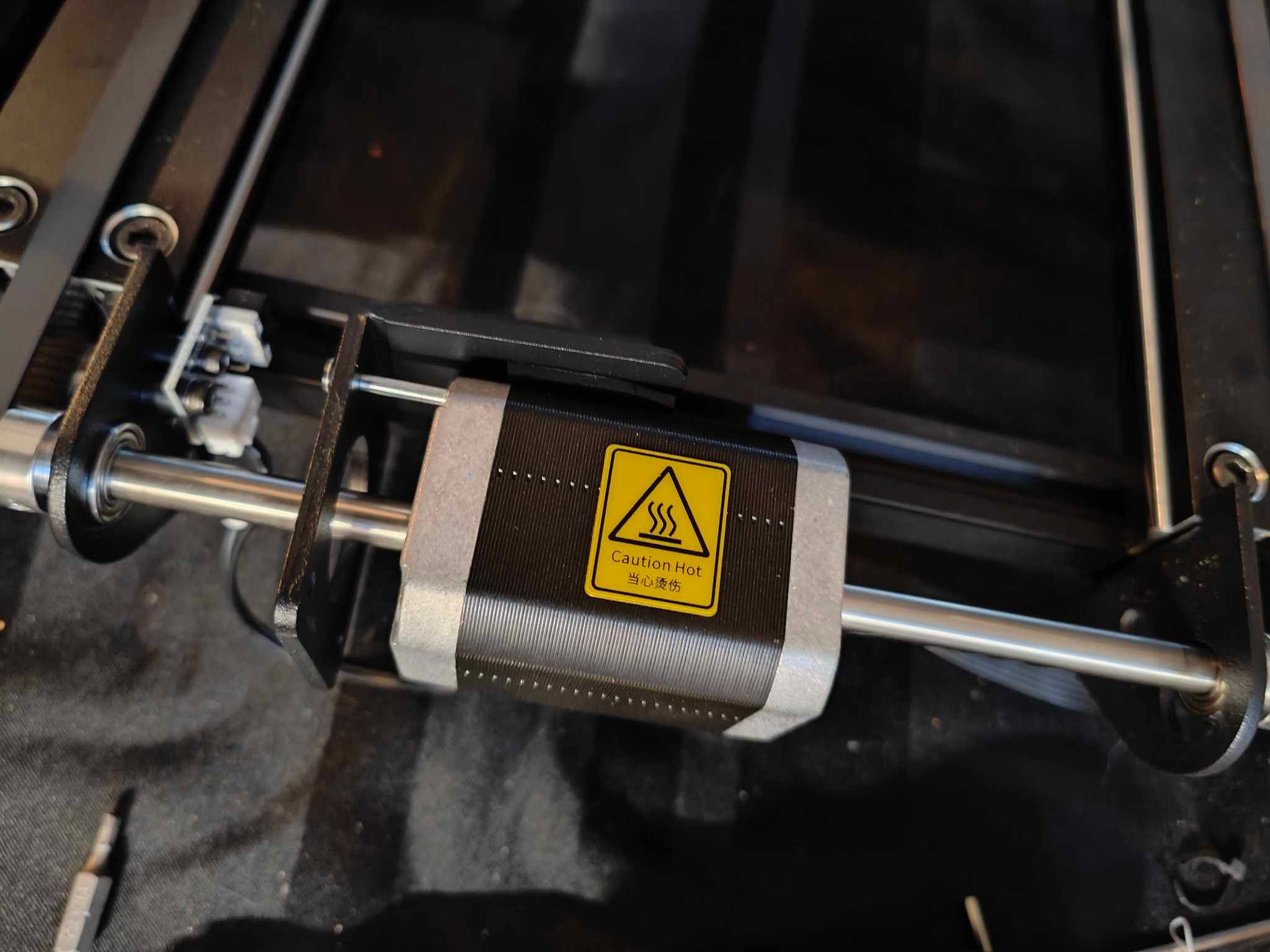

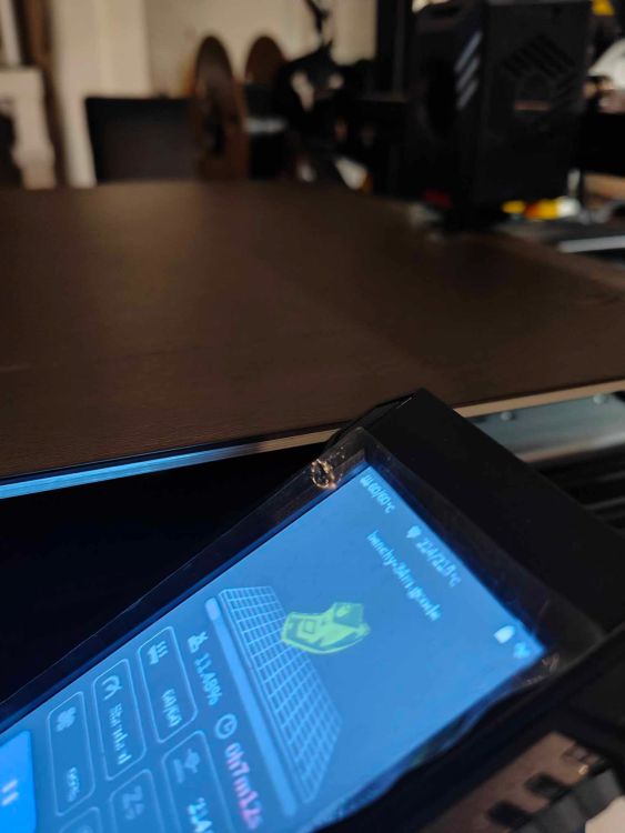

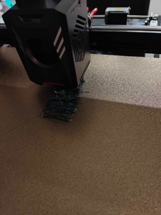

isidon Posté(e) Septembre 29, 2023 Auteur Partager Posté(e) Septembre 29, 2023 Bon alors après avoir revérifié moteur à l'envers, les courroies recontroler les excentriques, changer avec une autre clé, reslicer un fichier différent, rien à faire quelque chose m'échappe Voilà un cube slicé récemment : Le plateau déraille, il va clairement plus loin que ce qu'il devrait (et bien entendu c'est le cas avec tous les prints). Les courroies me semblent normalement bien mises, ou je passe à coté de quelque chose (en plus lors du montage les courroies sont déjà installées). Baisser la vitesse, tendre beaucoup plus, ou détendre beaucoup plus n'influence absolument pas le résultat. Je n'arrive vraiment pas à définir ce qui peut produire ça. J'ai besoin d'invoquer ma carte maitresse : @MrMagounet Aurais-tu un avis sur la question ? 1 Lien vers le commentaire Partager sur d’autres sites More sharing options...
PPAC Posté(e) Septembre 29, 2023 Partager Posté(e) Septembre 29, 2023 (modifié) Oui là, je commence a sécher moi aussi, tu as bien raison de tenter l'invocation de @MrMagounet. Les pistes sont pour moi Zones de point dur sur l'axe Y ( si par exemple il y a un problème de parallélisme des tiges lisse de guidage ou des profilés extrudés où elles sont incrustées, ou un problème des roulements a billes des roues ) Glissement des poulies sur l'arbre/l'axe moteur Usure des dents des courroies Moteur H.S. Défauts dans le câble ou les connecteurs entre la carte mère et le moteur Y. VRef a ajuster pour le contrôleur de moteur pas à pas du moteur Y sur la carte mère. ( Mais aucune idée de la VRef car pas les spéc pour le moteur Y ou le contrôleur de moteur pas à pas) Défaut du contrôleur de moteur pas à pas Y ou de refroidissement de celui-ci ( comme il est probablement soudé en surface sur la carte-mère, pas simple a changer sans changer la carte-mère) ... ou encore, le chat qui vient (en mode ninja) mettre le bordel quand tu as le dos tourné. Mais comme je t'ai déjà donnée une fausse piste, je ne vais riens proposer pour l'instant comme truc a tester. (sinon juste pour te taquiner gentiment, première impression d'un fichier de test, sur la "Kobra 2 Pro" terminée, bon résultat d'impression. Le 16/09/2023 at 20:57, PPAC a dit : ) Modifié (le) Septembre 29, 2023 par PPAC 1 Lien vers le commentaire Partager sur d’autres sites More sharing options...
