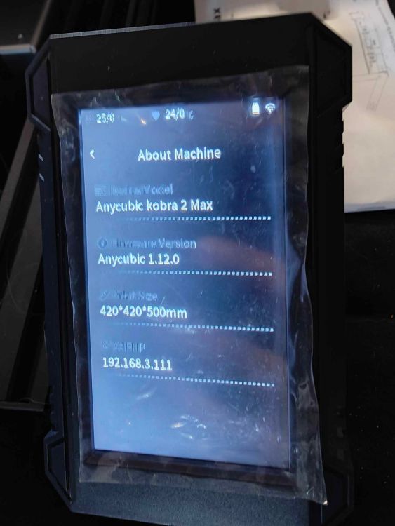

MrMagounet Posté(e) Octobre 2, 2023 Partager Posté(e) Octobre 2, 2023 un petit conseil pour vous 2 @PPAC & @isidon avez vous pensé a vérifier la version de firmware que vous avez et la dernière version de firmware proposé par anycubic ? Bon je m'auto répond en effet @ppac avait regarder sur github mais sur les autres ressources anycubic il n'y pas de firmware dispo pour ces machine seule la Kobra 2 a des firmware téléchargeable. Le grosse galère en ce moment au vue de ces course a la vitesse qui désolé mais ne veulent rien dire pour moi, dans quelques temps plus personne en aura rien a faire que l'étiquette indique 800mm/s 1800mm/s ou 350mm/s car il auront tous compris que le temps d'impression changera pas tellement d'une machine a l'autre, la donné vitesse a elle seule ne veut rien dire, et donc le soucis actuelle est que beaucoup de machine semble être sorti bien trop vite pour entrer dans cette course et sont donc sorti non aboutie logiciellement et parfois matériellement. C'est dommage mais la sur ce coup autant j'ai conseiller de la Elegoo Neptune 4 pro a un proche, autant rien que pour la partie soft je me vois pas conseiller la gamme Kobra 2 pro, plus et Max, d'autant plus si derrière cette personne aura tendance a revenir vers moi pour l'aider a ce sortir de la galère, vue que l'on peut rien faire actuellement c'est la mort. La conclusion j'ai l'impression que cela va être proche de la mienne, dommage machine intéressant matériellement mais logiciellement trop de lacune, sauf que moi la KLP1 au moins côté soft je peux corriger le tire vue que l'on a un Klipper Ouvert , c'est un autre point qui pèche plus de mon côté. 2 Lien vers le commentaire Partager sur d’autres sites More sharing options...

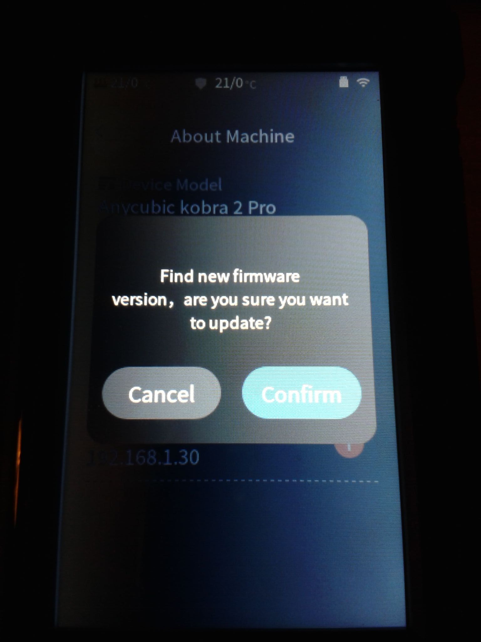

PPAC Posté(e) Octobre 2, 2023 Partager Posté(e) Octobre 2, 2023 (modifié) il y a 23 minutes, MrMagounet a dit : un petit conseil pour vous 2 @PPAC & @isidon avez vous pensé a vérifier la version de firmware que vous avez et la dernière version de firmware proposé par anycubic ? Bon je m'auto répond en effet @ppac avait regarder sur github mais sur les autres ressources anycubic il n'y pas de firmware dispo pour ces machine seule la Kobra 2 a des firmware téléchargeable. Alors en fait après avoir connecté la machine au réseau Wi-Fi il y a un truc qui parle de vérifier si il y a pas une mise a jours. ( la petite flèche qui pointe vers le haut dans une cercle orange, a coté de "WIFI IP" Mais j'ai fait "Cancel" ... car je voulais avoir déjà quelques print fait avec le firmware stock, si jamais j'ai une erreur de Wi-Fi lors du téléchargement d'une éventuelle mise a jours qui me brique la machine ) Edit > Bon je fini le print en cours et je tente l'update... souhaité moi bonne chance Modifié (le) Octobre 2, 2023 par PPAC Lien vers le commentaire Partager sur d’autres sites More sharing options...

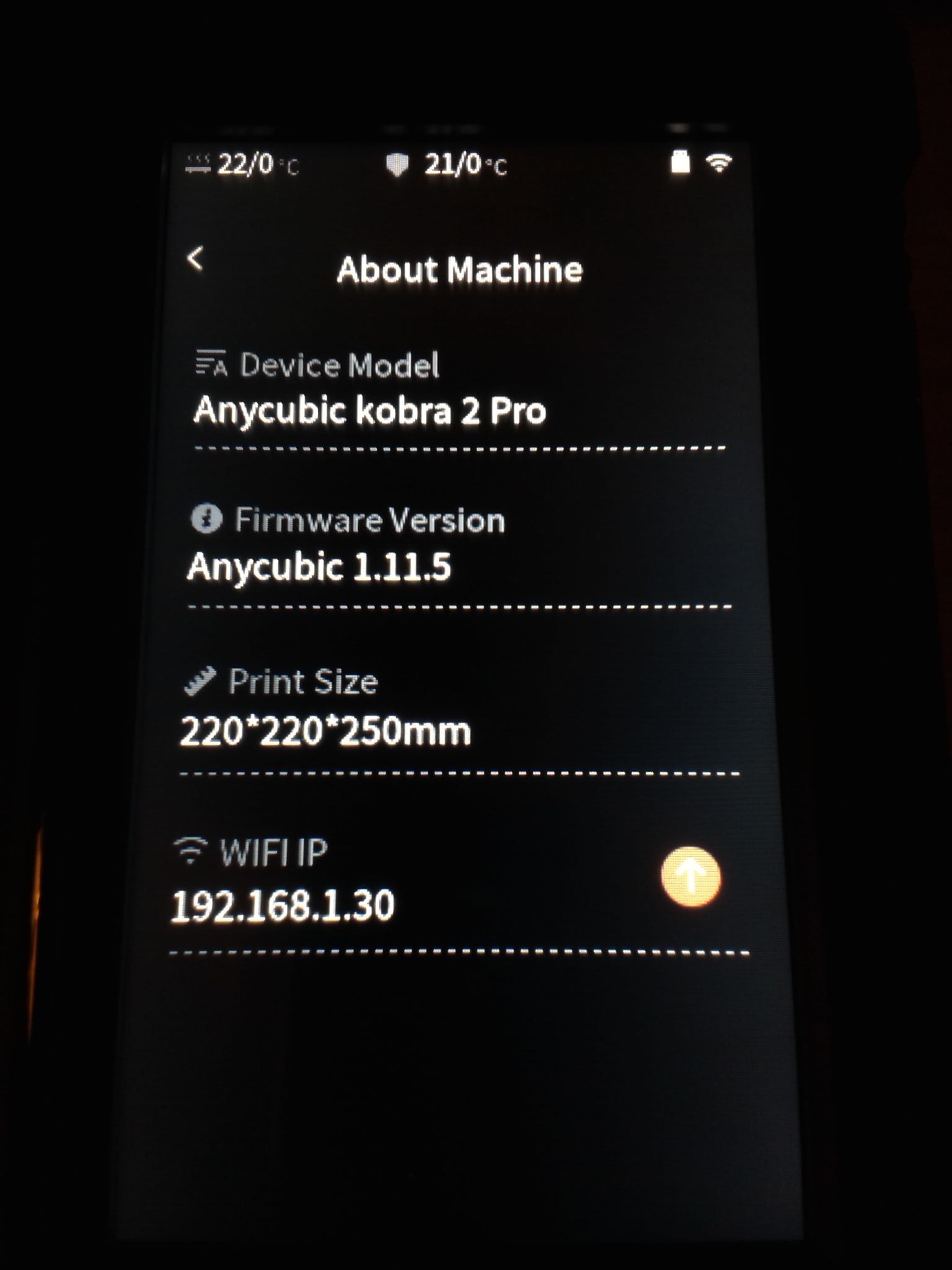

MrMagounet Posté(e) Octobre 2, 2023 Partager Posté(e) Octobre 2, 2023 il y a 46 minutes, PPAC a dit : Alors en fait après avoir connecté la machine au réseau Wi-Fi il y a un truc qui parle de vérifier si il y a pas une mise a jours. ( la petite flèche qui pointe vers le haut dans une cercle orange, a coté de "WIFI IP" Mais j'ai fait "Cancel" ... car je voulais avoir déjà quelques print fait avec le firmware stock, si jamais j'ai une erreur de Wi-Fi lors du téléchargement d'une éventuelle mise a jours qui me brique la machine ) Edit > Bon je fini le print en cours et je tente l'update... souhaité moi bonne chance Bien voila y a un système d'auto update par contre pas j'aime pas le faire de ne pas pouvoir DL un firmware avec possibilité de flash manuelle optionnel car en cas de soucis firmware ou wifi tu fait comment ? Grrrr comme souvent a vouloir faire des systèmes auto gérer en cas de soucis on reste dans la panade, bien que je pense que que anycubic doit avoir une procedure de recovery dans leur carton. En tout cas oui sur vos 2 machine je vous invite a faire les MaJ car il est pas impossible que vos machines est des firmware non 100% fonctionnel. Logiquement si Anycubic a bien fait son taf il doit DL l'intégralité du nouveau firmware en mémoire avant de l'installé et faire un vérification du fichier préalable, donc tu devrais pas avoir de soucis sauf en cas de coupure de courant ou la en effet possibilité de briqué l'imprimante. Lien vers le commentaire Partager sur d’autres sites More sharing options...

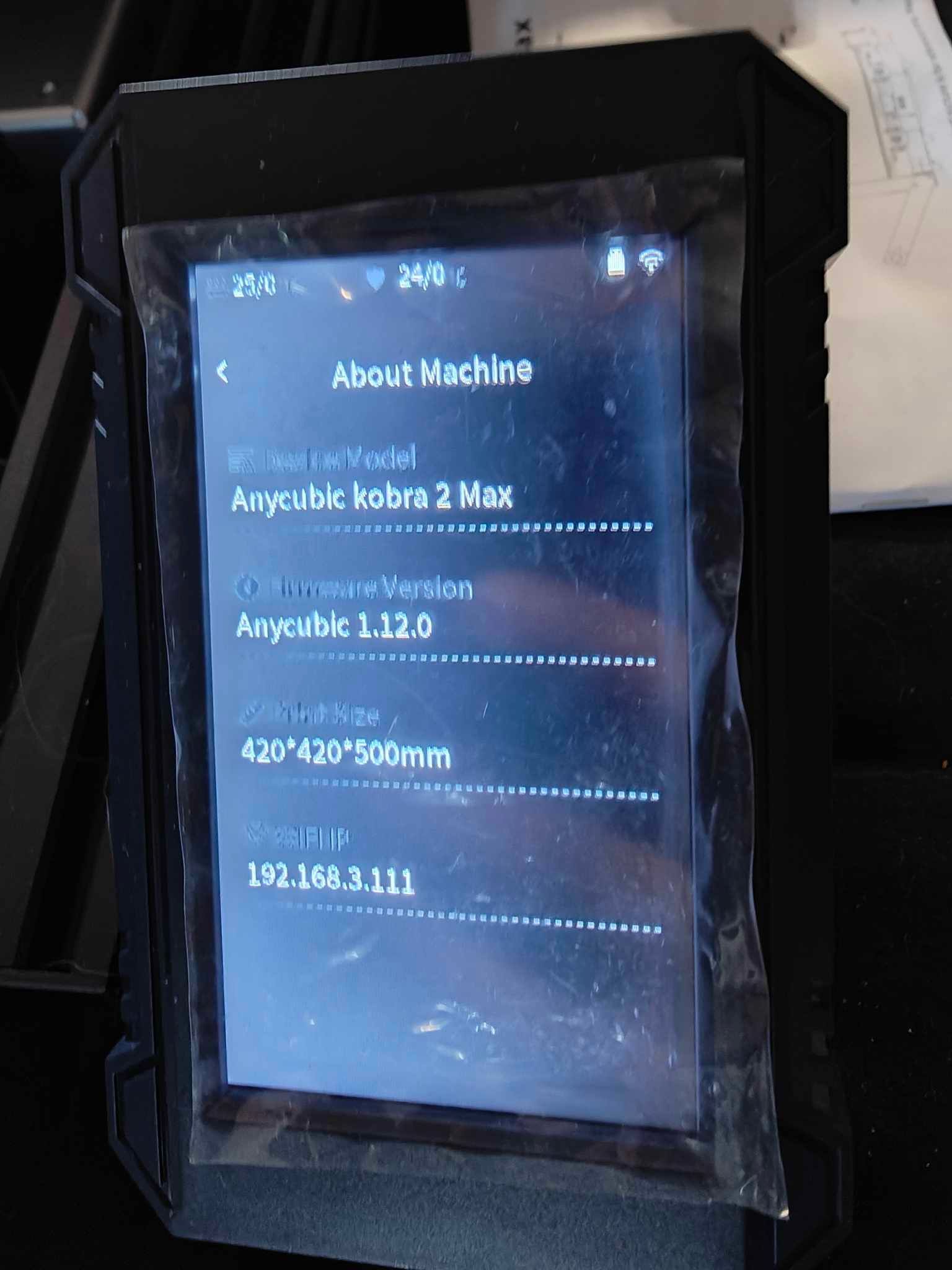

isidon Posté(e) Octobre 2, 2023 Auteur Partager Posté(e) Octobre 2, 2023 (modifié) Dans mon cas, et malgré une tentative de restauration des paramètres d'usine, le firmware est nativement en 1.12, et pas de mise à jour disponible Je confirme également qu'il n'y aucune interface web a l'adresse IP citée, et toujours pas la possibilité d'ajouter l'imprimante dans l'application Anycubic sur android, même avec le Qrcode, seul les imprimantes résines sont disponibles Pour que mon problème soit plus parlant, en plus d'avoir un détecteur de filament capricieux (parfois il dit que y'a pas de filament, alors qu'il est dedans, je fais "resume" puis il sort le filament...) Voici ma dernière tentative du décapsuleur, arrêté après 5 ou 6 couches, rien que la seconde n'est absolument pas alignée avec la première. Ils m'ont mis la courroie d'une autre machine ou quoi ? Modifié (le) Octobre 2, 2023 par isidon Lien vers le commentaire Partager sur d’autres sites More sharing options...

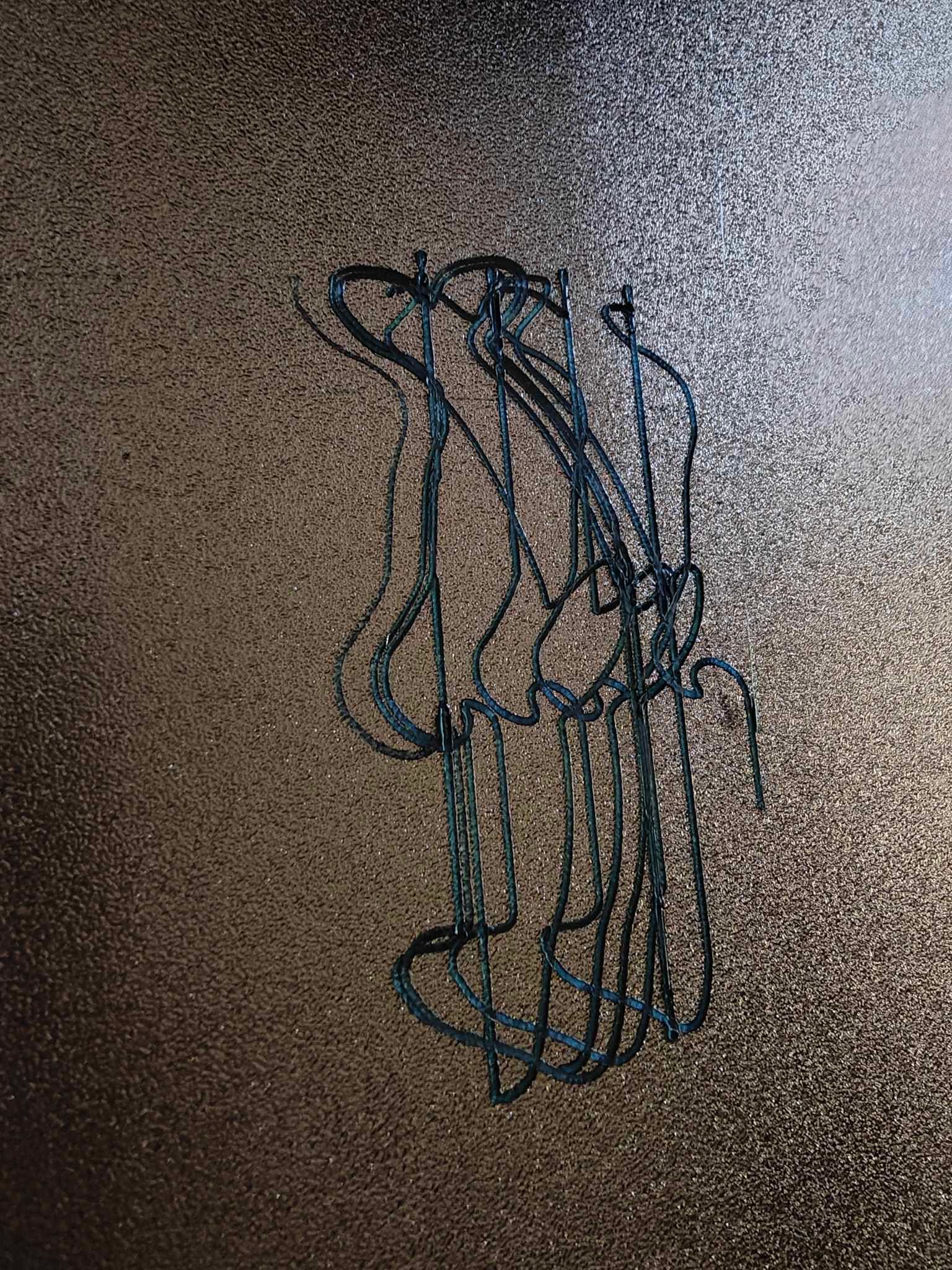

PPAC Posté(e) Octobre 2, 2023 Partager Posté(e) Octobre 2, 2023 (modifié) il y a 59 minutes, isidon a dit : Pour que mon problème soit plus parlant, en plus d'avoir un détecteur de filament capricieux (parfois il dit que y'a pas de filament, alors qu'il est dedans, je fais "resume" puis il sort le filament...) Voici ma dernière tentative du décapsuleur, arrêté après 5 ou 6 couches, rien que la seconde n'est absolument pas alignée avec la première. Ils m'ont mis la courroie d'une autre machine ou quoi ? Là tout me fait penser a des faux-contactes aléatoire qui pourrais venir d'une mauvaise soudure, d'un connecteur mal enfiché, d'un contacteur mal sertie sur un fil, d'un faisceau de câbles abîmé. A tu ouvert pour tenter de bien (re)enficher, chaque fils dans chaque connecteur, et chaque connecteur dans leur port sur la carte mère ? Modifié (le) Octobre 2, 2023 par PPAC Lien vers le commentaire Partager sur d’autres sites More sharing options...

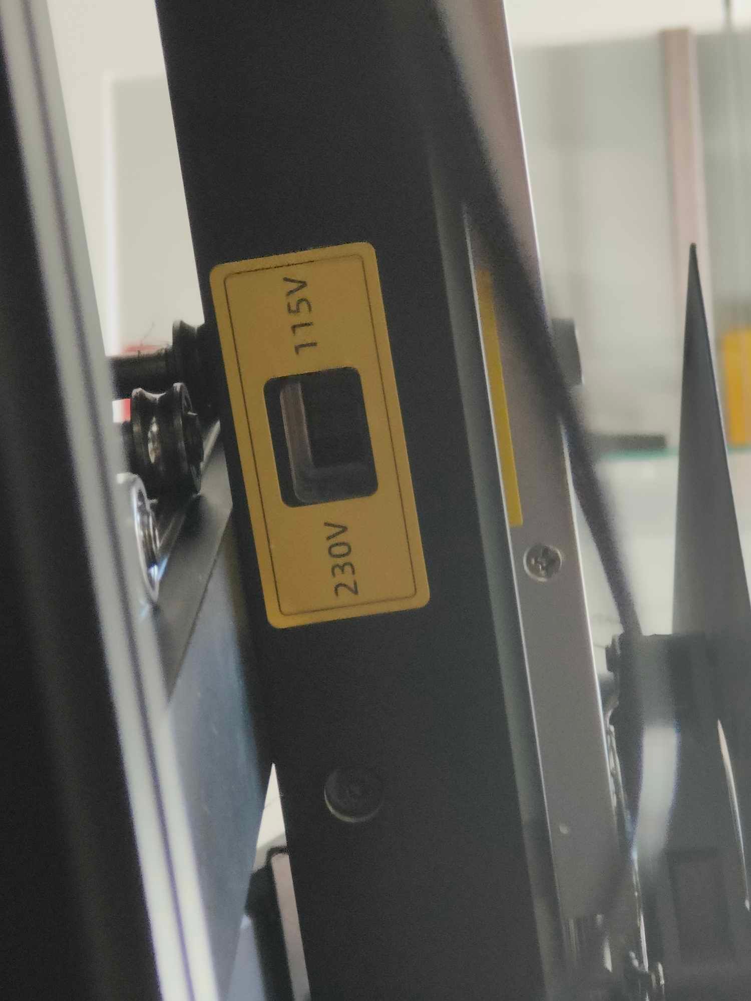

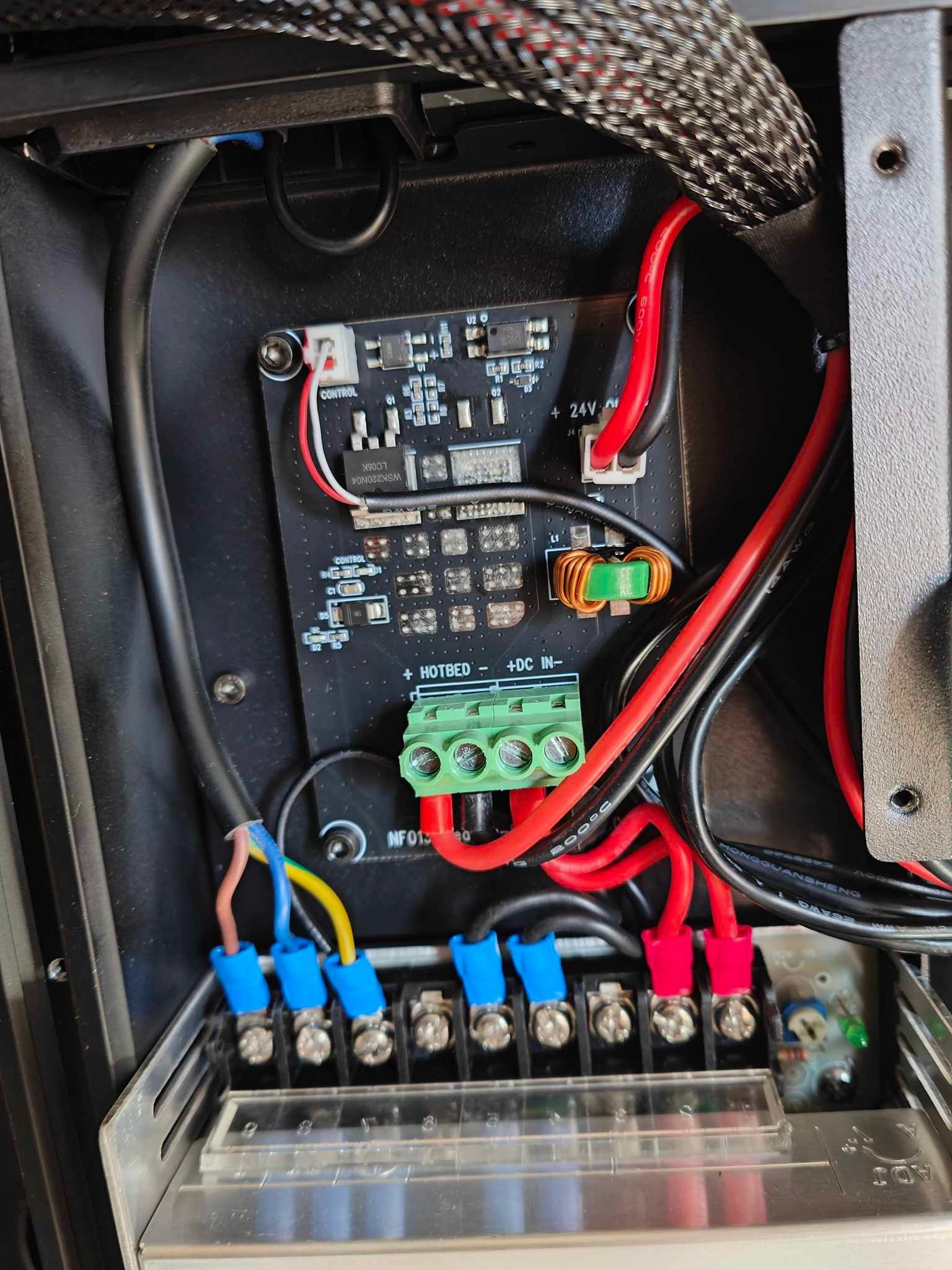

isidon Posté(e) Octobre 3, 2023 Auteur Partager Posté(e) Octobre 3, 2023 Je viens de le faire sans résultat, tout semble particulièrement fixé, j'avais déjà jeté un oeil, car la nappe de l'écran était arrivée arrachée. Je commence à envisager (par dépit) la tension 230V/115V surtout parce que je ne vois simplement pas où est le curseur dedans, si c'est une petite marque noire, c'est bon, j'ai essayé de le bouger avec un tournevis plat, et une pince, ça bouge pas, va falloir que je démonte pas mal de chose pour enlever la protection de l'alimentation pour m'en assurer Lien vers le commentaire Partager sur d’autres sites More sharing options...
PPAC Posté(e) Octobre 3, 2023 Partager Posté(e) Octobre 3, 2023 (modifié) il y a 20 minutes, isidon a dit : Je commence à envisager (par dépit) la tension 230V/115V surtout parce que je ne vois simplement pas où est le curseur dedans, si c'est une petite marque noire, c'est bon, j'ai essayé de le bouger avec un tournevis plat, et une pince, ça bouge pas, va falloir que je démonte pas mal de chose pour enlever la protection de l'alimentation pour m'en assurer Ce serait étonnant que ce soit cela. Surtout que si cela n'avait pas était dans la bonne position, là tu aurais vraiment eu une machine a faire de la fumée ( mais pas longtemps ... voir même il y aurais eu un composant qui aurais fait un "pfuzzzz" puis "clac" ) Voila la position du sélecteur de tension que j'utilise (230V car sur le réseau électrique Français normalement c'est du 220V/50Hz ) avec le bloc d'alimentation de la "Kobra 2 Pro". Le 16/09/2023 at 20:55, PPAC a dit : il y a 20 minutes, isidon a dit : Pour les fil du faisceau "Y" pousse bien chaque fil dans le connecteur. (si jamais c'est un petit faux-contacte a ce niveau) Modifié (le) Octobre 3, 2023 par PPAC Lien vers le commentaire Partager sur d’autres sites More sharing options...
isidon Posté(e) Octobre 3, 2023 Auteur Partager Posté(e) Octobre 3, 2023 (modifié) il y a 8 minutes, PPAC a dit : Pour les fil du faisceau "Y" pousse bien chaque fil dans le connecteur. (si jamais c'est un petit faux-contacte a ce niveau) C'est fait aussi, sans résultat Pour le sélecteur j'ai été très surpris de voir que sur la forme il était différent du tien, c'est pour ça que ça me pose problème. Il m'est déjà arrivé d'avoir des machines avec des courant 115V, et ayant un transformateur qui permet la liaison, selon la résistance des fichiers, ça ne fait pas forcément de problèmes graves/visibles. Dans le cas des imprimantes résines, ça a seulement fait déconner l'écran par exemple Modifié (le) Octobre 3, 2023 par isidon 1 Lien vers le commentaire Partager sur d’autres sites More sharing options...

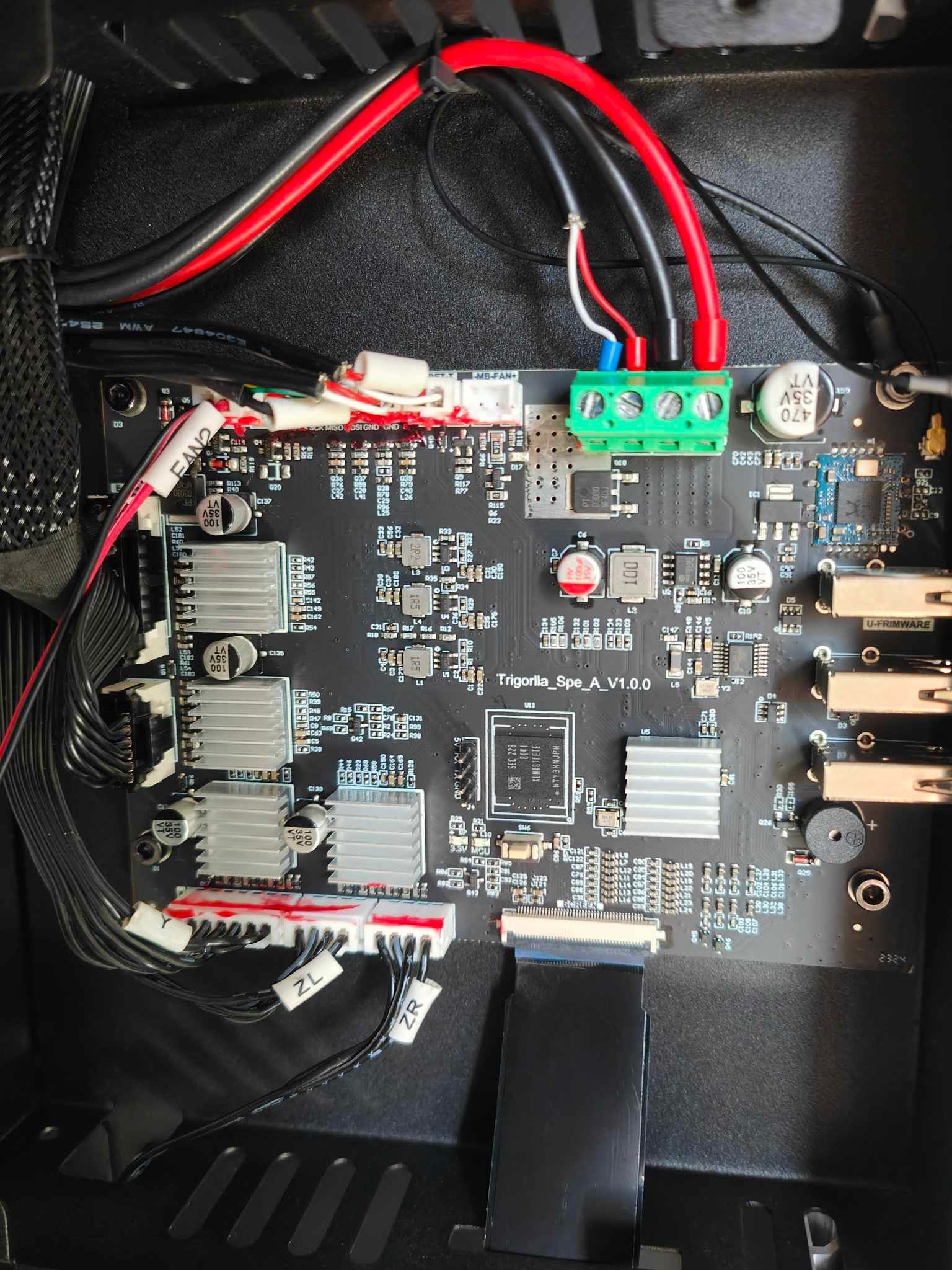

PPAC Posté(e) Octobre 3, 2023 Partager Posté(e) Octobre 3, 2023 (modifié) Bon dommage que ce soit une période de fête en Chines (SAV en vacance) car là t'es bon pour demander au SAV une nouvelle carte-mère, éventuellement moteur Y, voir aussi un faisceau de câble pour le moteur Y. ( et en profiter pour demander un nouveau EndStop Y) Comme j'ai bientôt fait le minimum d'impressions pour mon article de test, j'aurais pus démonter et t'envoyer ma carte-mère mais comme je ne sais pas si il y a moyen, ni comment, flasher le bon firmware cela va pas vraiment aider. Modifié (le) Octobre 3, 2023 par PPAC 1 Lien vers le commentaire Partager sur d’autres sites More sharing options...
PPAC Posté(e) Octobre 8, 2023 Partager Posté(e) Octobre 8, 2023 (modifié) Le 03/10/2023 at 12:34, isidon a dit : Comme le g-code M600 ne semble pas fonctionner j'ai demandé dans le channel "# kobra-2-serie" du Discord "Anycubic Community" ( invitation https://discord.gg/yCJxurnSMz ) Là-bas, une personne voulait une photo de la carte-mère j'ai donc partagé l'une des miennes. je n'avais pas fait attention mais un autre utilisateur a pointé des typos sur les textes sérigraphiés. on a donc une carte "Trigorlla" au lieu de Trigorilla et un port USB "U-FRIMWARE". Personnellement pour moi cela n'a pas d'importance d'avoir des typos (j'en fait tellement ). Mais cela met le doute sur le reste du contrôle qualité Modifié (le) Octobre 8, 2023 par PPAC Lien vers le commentaire Partager sur d’autres sites More sharing options...
PPAC Posté(e) Octobre 17, 2023 Partager Posté(e) Octobre 17, 2023 (modifié) Je viens aux nouvelles @isidon a tu invoqué le service support ? moi je viens de faire un ticket pour demander un firmware qui gère M600 sinon @MrMagounet avait bien senti le truc, il me fallait mettre à jour le firmware , pour résoudre mon problème de plantage du firmware en cours d'impression pour certaines impressions avec beaucoup de suite de commandes g-code courtes. Car j'ai trouvé sur un groupe facebook un lien google drive vers un firmware (?beta v2.1.2 que l'on flash via clé USB car pas encore dispo comme mise a jour en ligne https://drive.google.com/drive/folders/140o8vH5Mj1tuOU_Nexk1Zm7h1v6PM1UP ) qui semble résoudre ou diminuer le problème du plantage. (sauf si c'est car il fait plus froid chez moi et donc que le MCU chauffe moins ) Modifié (le) Octobre 17, 2023 par PPAC 1 Lien vers le commentaire Partager sur d’autres sites More sharing options...
