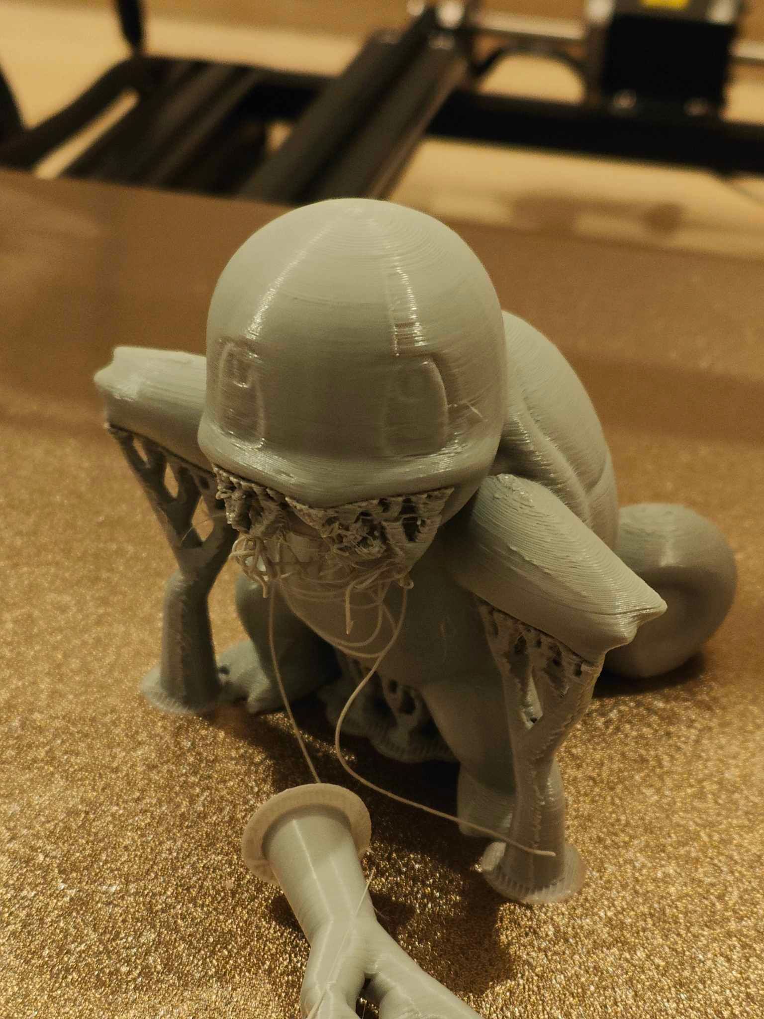

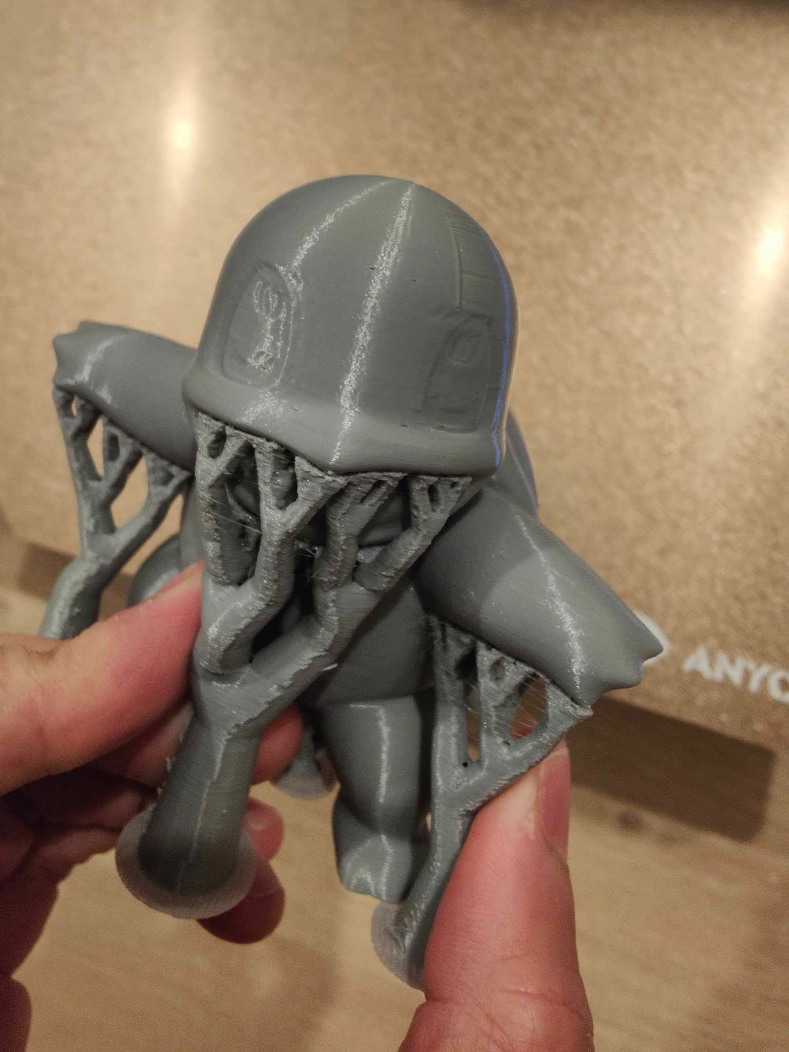

isidon Posté(e) Décembre 1, 2023 Auteur Partager Posté(e) Décembre 1, 2023 (modifié) Décidemment cette machine, bon... Alors après avoir quasi tout démonté/remonté, testeé tous les vis, tous les jeux, recontrôlé les excentriques, le bench est un poil mieux, mais un poil... J'ai ressorti mes vieilles pièces de ma première ender3 et de ma SX2, j'ai toujours l'impression que la Anycubic Kobra 2 max est pas ouf en qualité d'impression. Voilà un print en paramètres standard vitesse et tout ça, avec le slicer anycubic (j'ai un profil orca, mais pour l'instant je préfère ne pas multiplier les hypothèses) outre la petite chute de supports Et ci-dessous, c'est en 0,12 et avec vitesse deux fois plus lente, alors je sais pas si c'est parce que je suis habitué à la bambu lab mais j'trouve vraiment pas ça incroyable. Y'a un léger ghosting (enfin léger j'suis pas sur) qui devrait théoriquement s'annuler avec leur compensation de vibration (sachant que l'imprimante est posée à même le sol). Aujourd'hui, je vais tester avec d'autres filaments et des tests à vitesse de 60mm/s, je n'ai pas encore fait de pressure/linear advance vu que j'ai déjà bouffé tout leur filament, à voir si c'est améliorable ou si c'est moi qui m'attends à un peu trop Modifié (le) Décembre 1, 2023 par isidon Lien vers le commentaire Partager sur d’autres sites More sharing options...

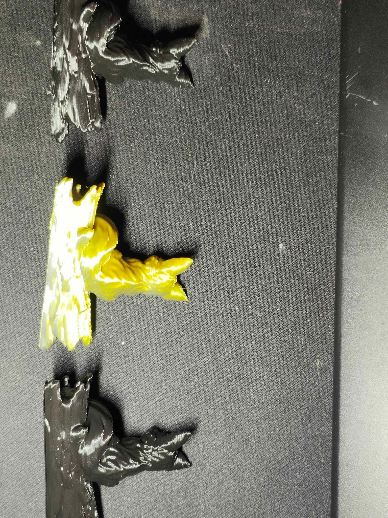

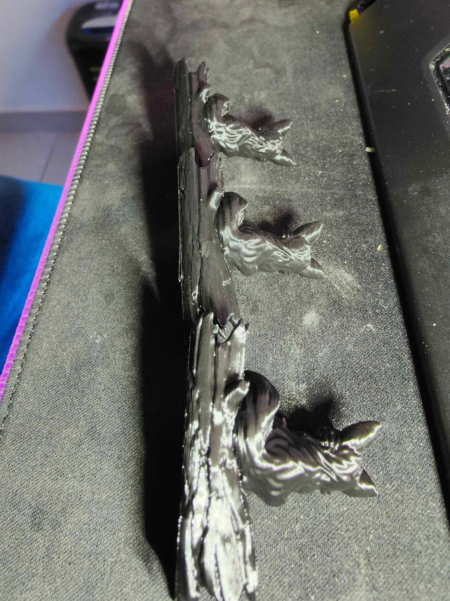

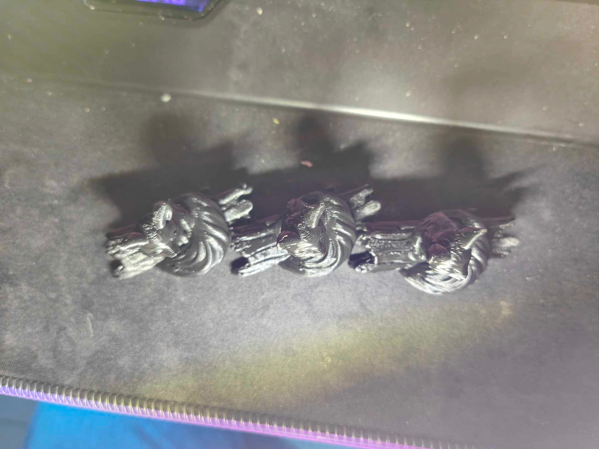

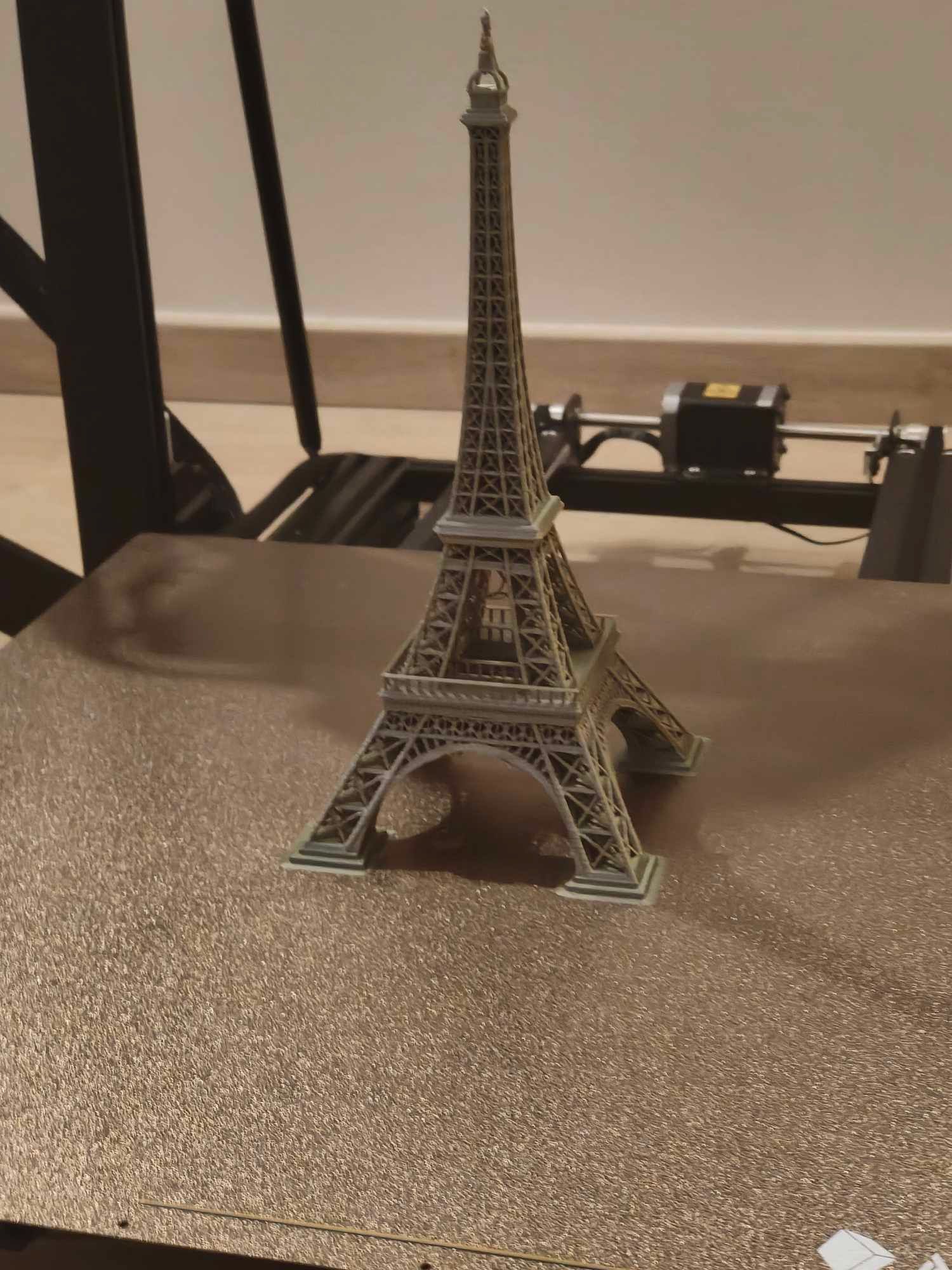

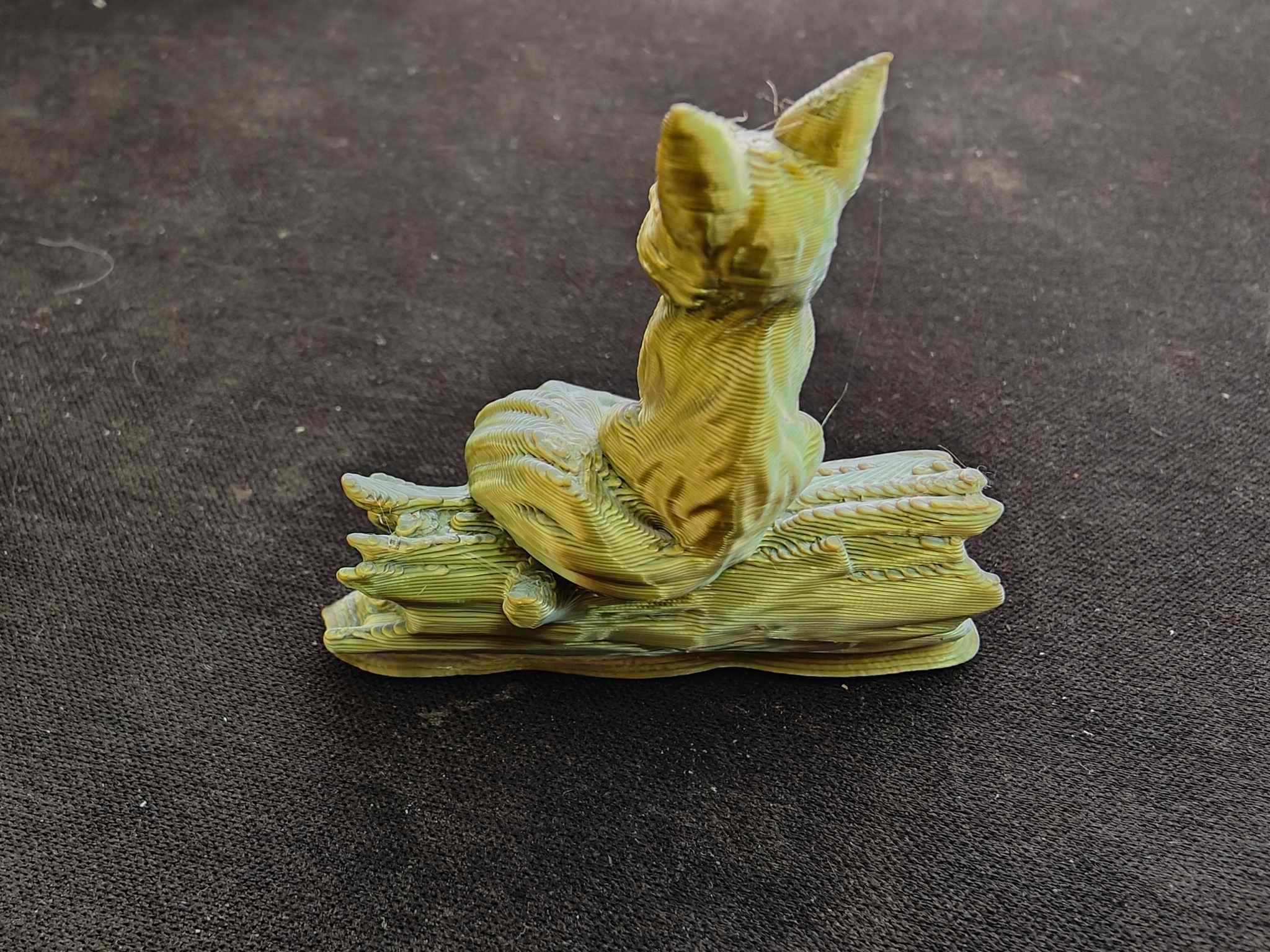

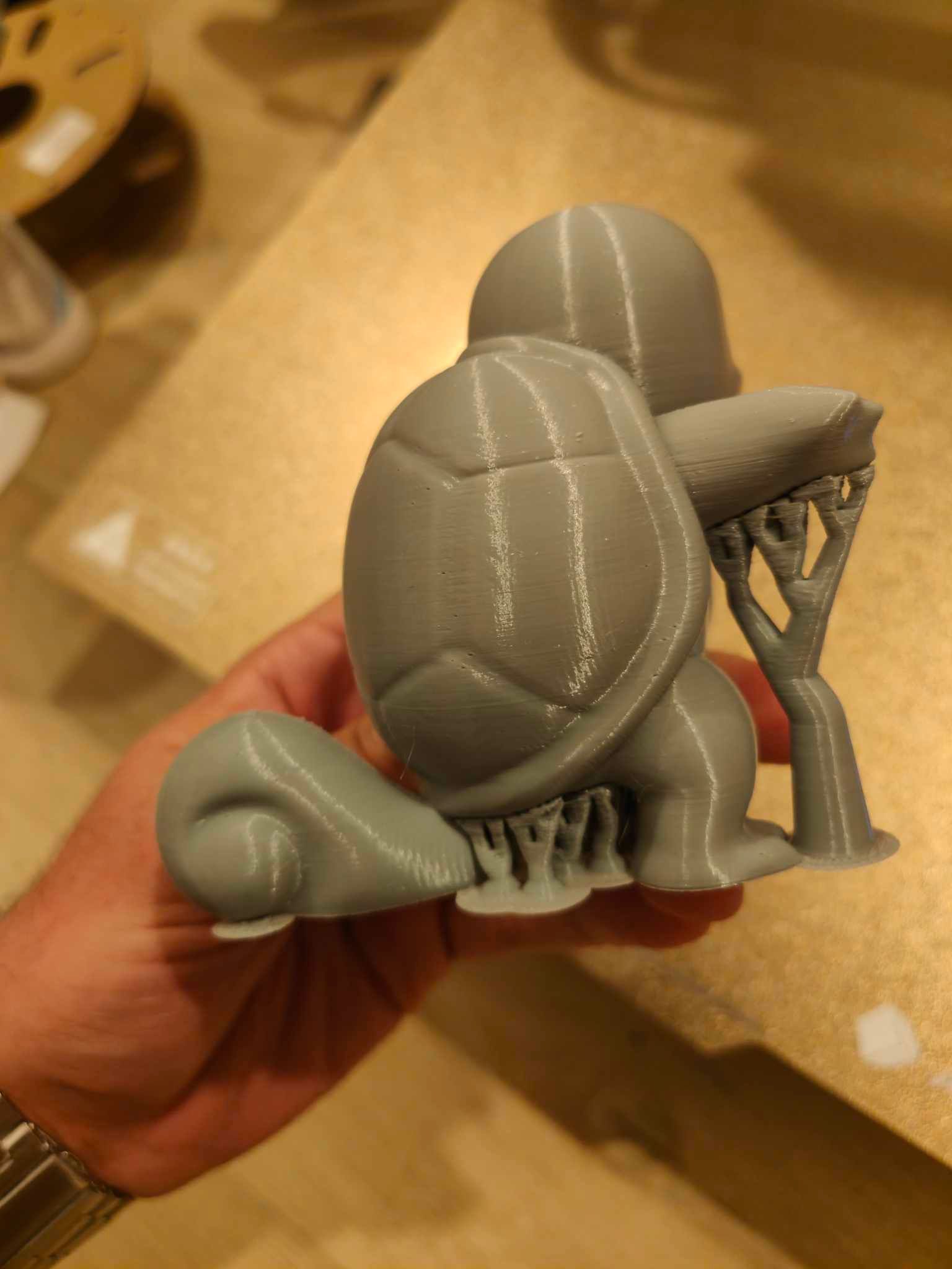

isidon Posté(e) Décembre 15, 2023 Auteur Partager Posté(e) Décembre 15, 2023 Je pense avoir fait le maximum pour augmenter la qualité de cette machine, bon bah y'a rien à faire c'est (forcément ?) bien moins beau que ce que me sortait la V400 ou la bambu lab, mais la pièce reste cohérente. @MrMagounet qu'en penses-tu ? (filament silk) vitesse par défaut (250) et couche en 0,20 1 Lien vers le commentaire Partager sur d’autres sites More sharing options...
MrMagounet Posté(e) Décembre 15, 2023 Partager Posté(e) Décembre 15, 2023 @isidon Mon ami pour être honnête bien que la pièce semble assez petite donc 0.2 de haute de couche apporte des limites ce qui est logique, c'est que je trouve le résultat a peine moyen. C'est pas Horrible mais loin d'être top, on voir très rapidement une précision perfectible et une gestion de la retraction mauvaise, y a des dépôts de matière non contrôlé lors d'arrêt pour changement de couche ou de direction que je perçois a pas mal d'endroit de l'impression, la gestion du refroidissement sur les oreilles me parait bizarre aussi mais c'est assez flou sur l'image. En gros c'est pas fous et je vais pas faire Wahou, mais plutôt un Hum ok. Après le léger stringing peu venir du filament vue que le silk en est plus sujet donc cela je le prend pas en contre. Après soit tu as mal optimiser le profile de slice soit ton extrudeur et la gestion de mouvement est pas au top sur ta machine. 2 Lien vers le commentaire Partager sur d’autres sites More sharing options...
PPAC Posté(e) Décembre 15, 2023 Partager Posté(e) Décembre 15, 2023 (modifié) Peut être un poil de sur-extrusion qui expliquerais certains points soulignés par MrMagounet ? Sinon, je sais que c'est pour tester/optimiser la qualité d'impression. Mais faire de la "presque miniature " avec une "Kobra 2 Max" ... ( donc utiliser moins de 10% du volume d'impression ) c'est ... "petit" Et donc j'attend avec impatience, de voir une impression d'un relativement gros truc ! ( je propose pour commencer un truc en 2.5D qui prend presque toute la surface du plateau comme ce genre de déco redimensionné (non uniformément sur Z pour gagner du temps) pour utiliser un max de surface. Puis un truc en mode vase, histoire de pas y passer trop de kilo de filament et de temps, avec éventuellement le débit des périmètres extérieur a plus de 140% pour le mode vase ... ) Modifié (le) Décembre 15, 2023 par PPAC Lien vers le commentaire Partager sur d’autres sites More sharing options...
MrMagounet Posté(e) Décembre 15, 2023 Partager Posté(e) Décembre 15, 2023 @PPAC oui peut être un poil de sur extrusion mais cela n'est pas lié au soucis des point que je remonter il semble localisé sur les zone ou un Z-hop ou un déplacement c'est effectué ce qui me laisser penser a un soucis je précision voir de gestion de pression de la matière au moment de la rétraction, ce qui me laisse supposer soit un soucis d'ajustement firmware soit a un soucis d'ajustement de l'extrudeur sur cette machine. Après je te rejoins sur le fait qu'il serait intéressant de voir un print un peu plus gros pour en voir plus , @isidon aller au boulot mon ami 1 Lien vers le commentaire Partager sur d’autres sites More sharing options...

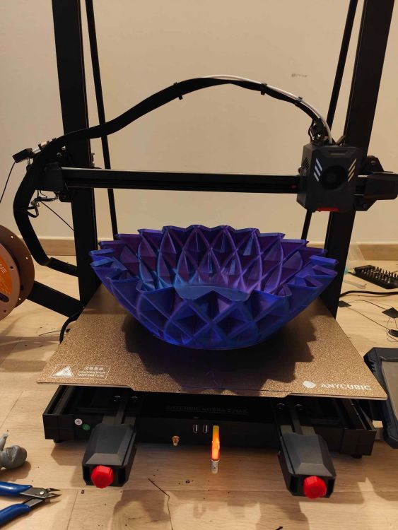

isidon Posté(e) Décembre 15, 2023 Auteur Partager Posté(e) Décembre 15, 2023 Je m'attaque à ça demain, ça fait un sacré boucan cette machine au point que je ne peux pas dormir si elle tourne (et c'est pas dans la même pièce), je voulais déjà éviter les pertes en cas de soucis Voilà la tentative d'aujourd'hui qui a quand même pris plus de 6 heures, et qui m'a permis d'économiser le chauffage car la température de la pièce à 18 (pas chauffée) était à 22 à la fin du print 2 1 Lien vers le commentaire Partager sur d’autres sites More sharing options...

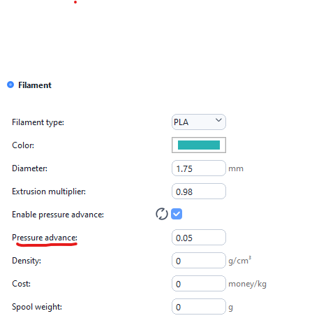

isidon Posté(e) Décembre 16, 2023 Auteur Partager Posté(e) Décembre 16, 2023 Le 27/11/2023 at 12:22, PPAC a dit : car je n'ai pas compris, ni trouvé (je n'ai pas non plus vraiment cherché), pour le moment, si il y a un autre moyen ou un paramètre (genre dans le profil filament ou autres) sous Anycubic Slicer, pour faire cela sans modifier le g-code de démarrage. J'en profite, vu que j'suis à nouveau en train de recalibrer tout le TINTAMARRE (résolution de fin d'année, être moins grossier, mais j'arrête au 31) J'ai pu voir la fonction pressure advance dans les paramètres de filament de ma version 1.22 du slicer anycubic 1 Lien vers le commentaire Partager sur d’autres sites More sharing options...

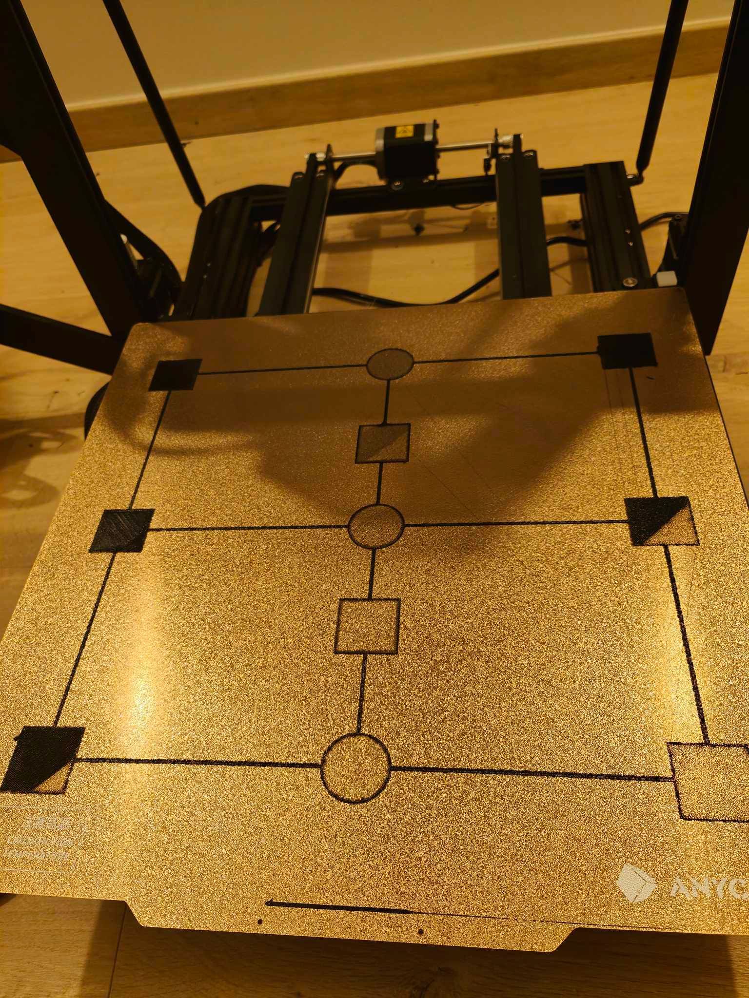

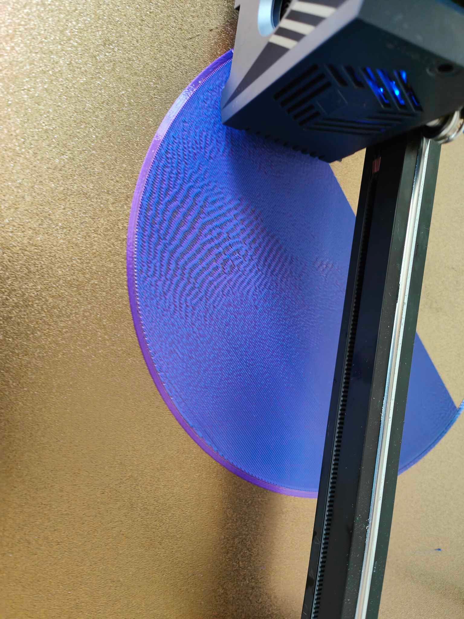

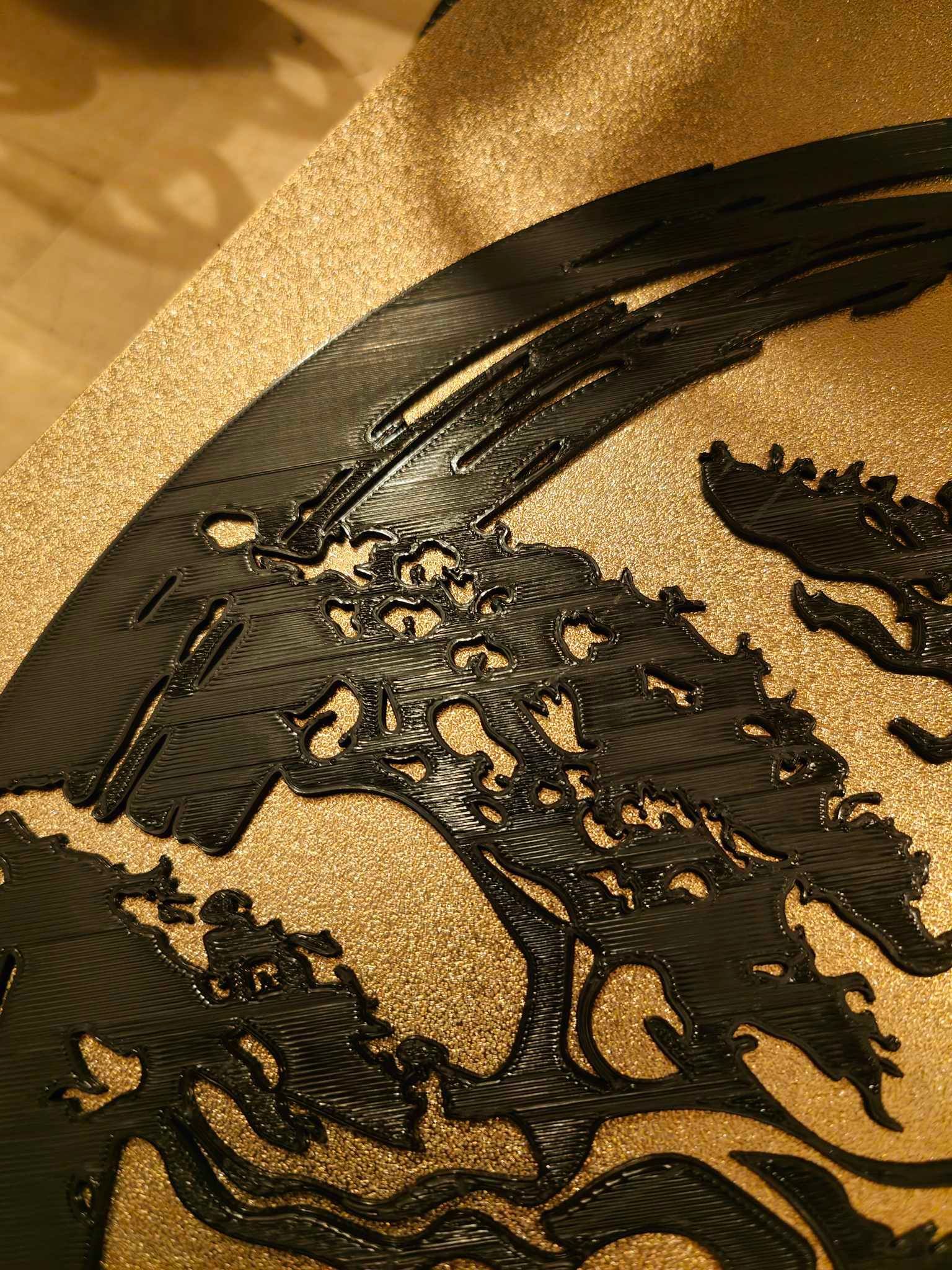

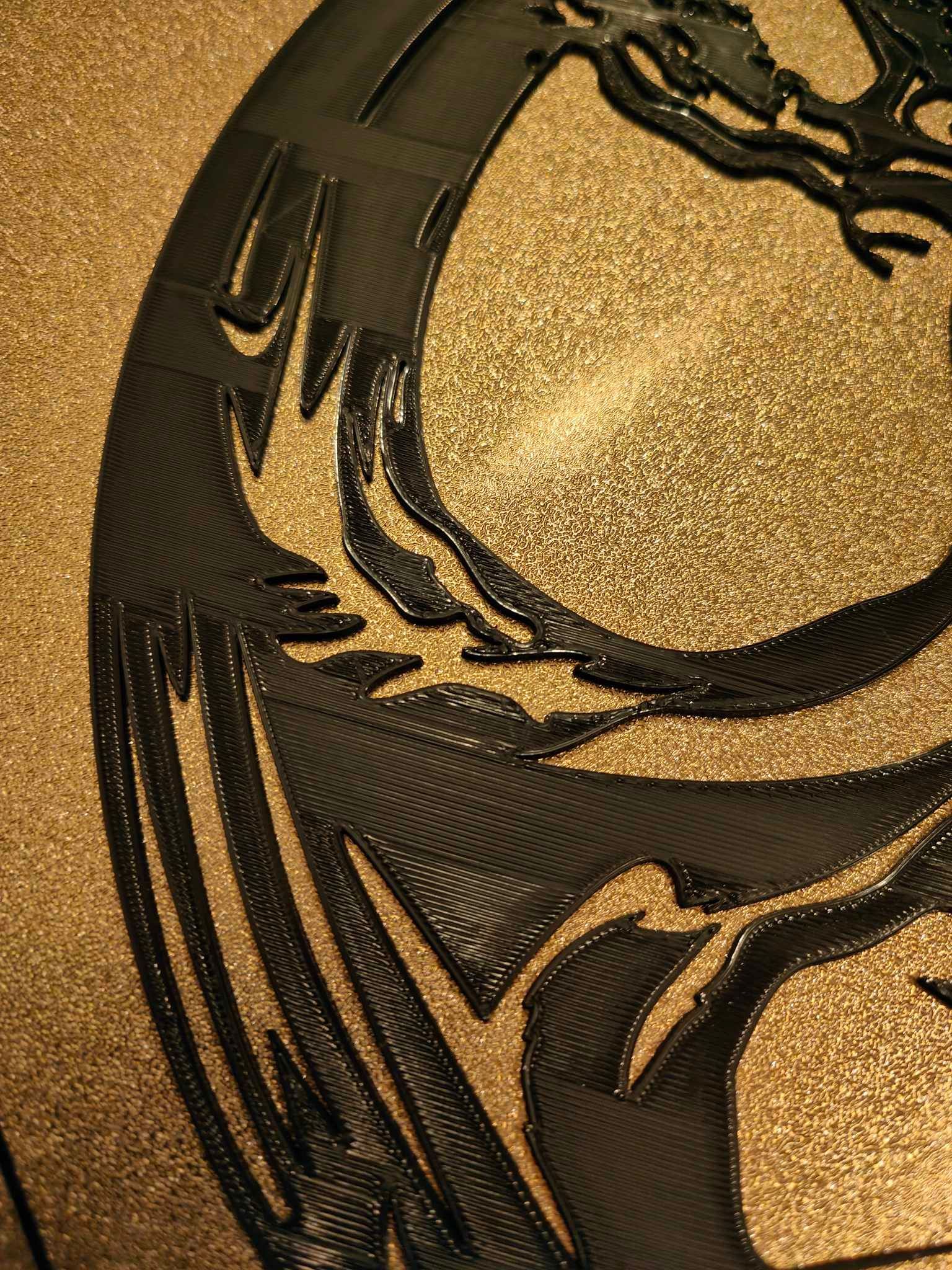

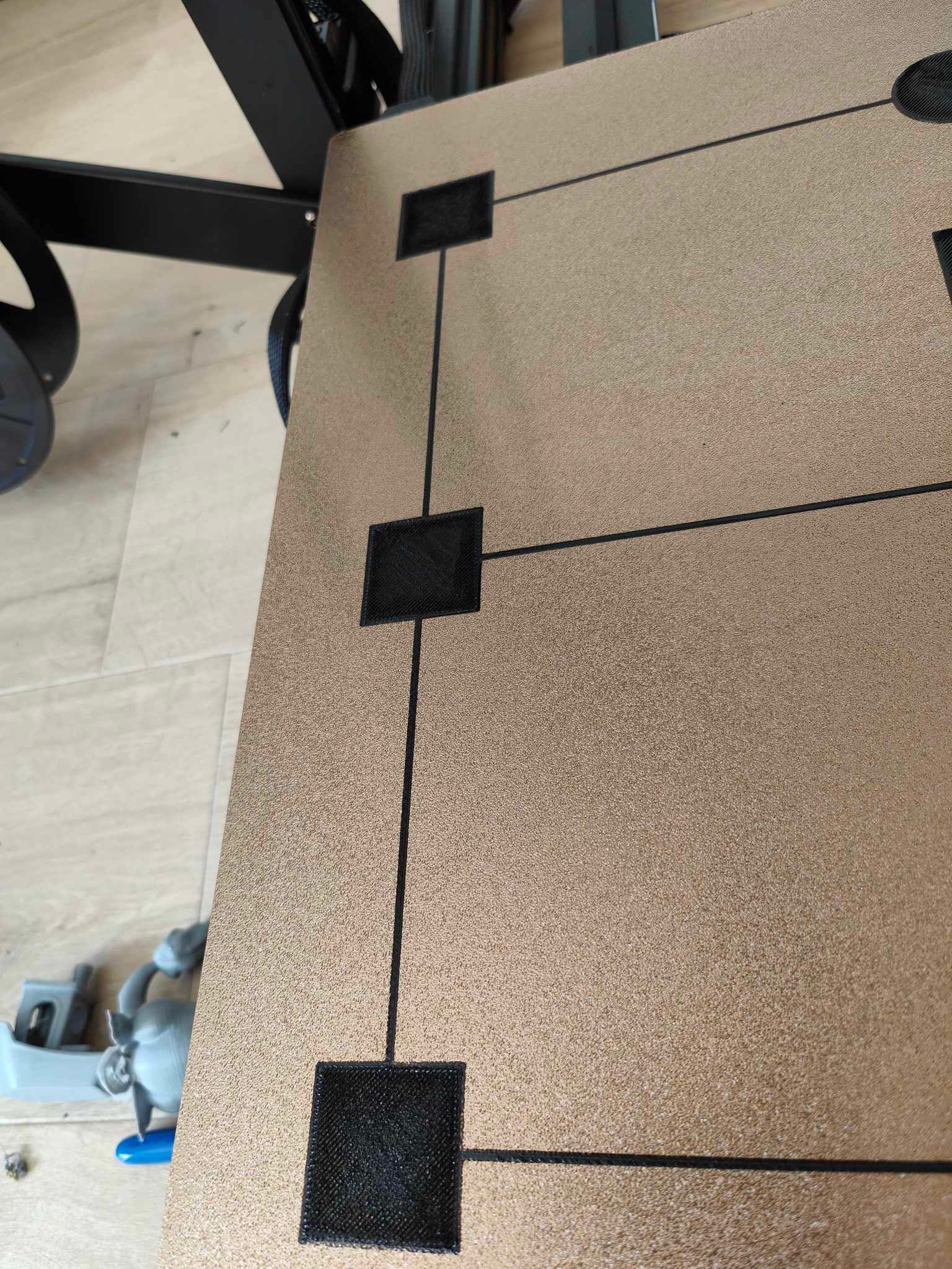

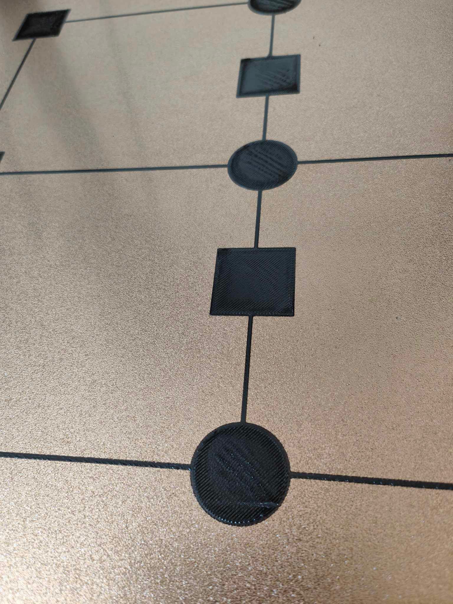

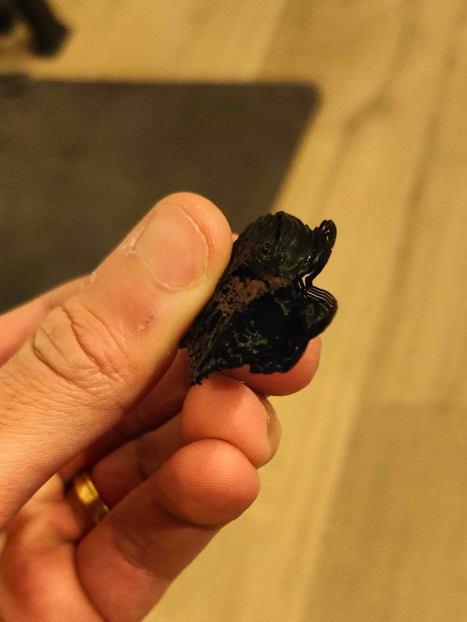

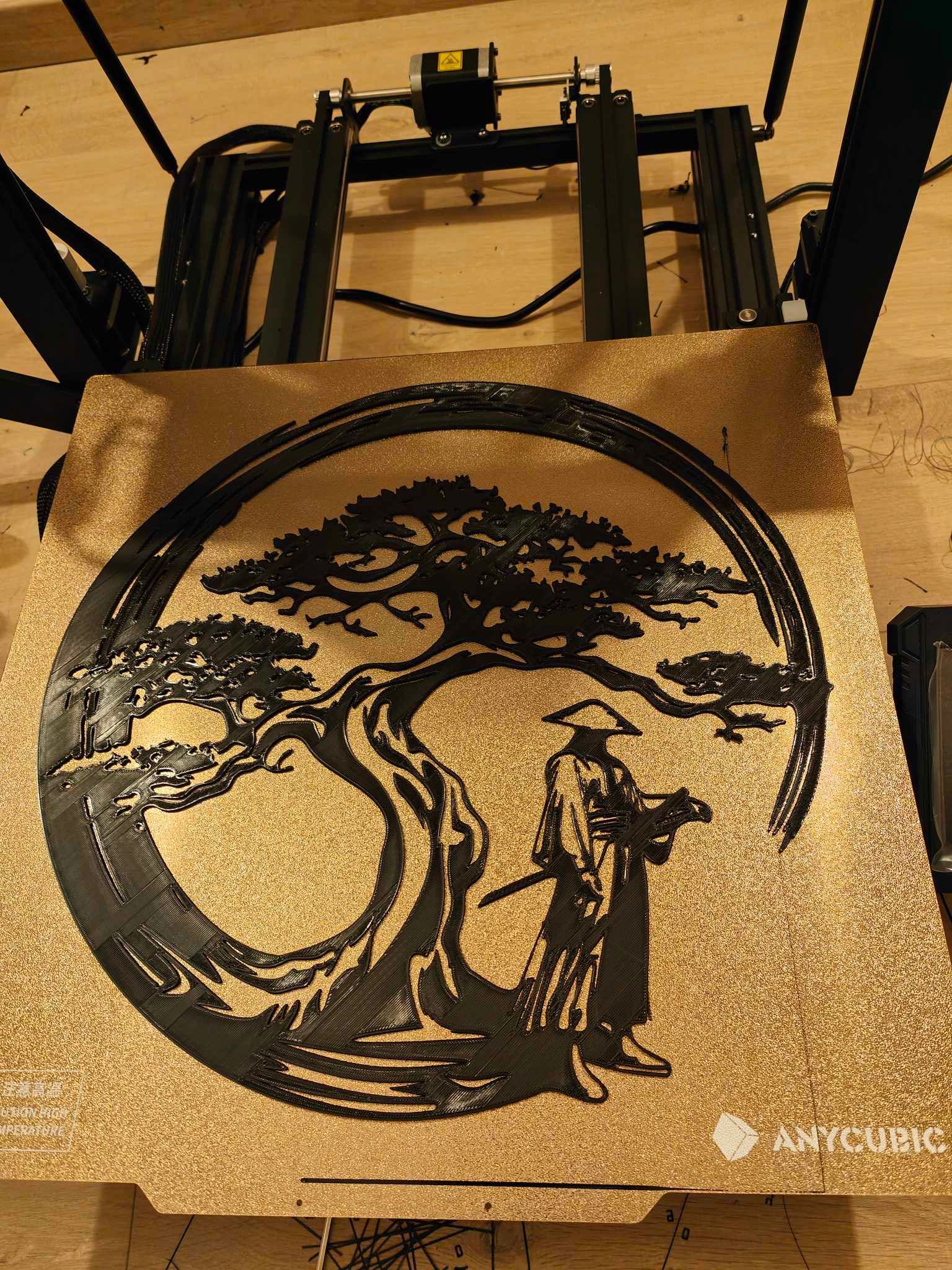

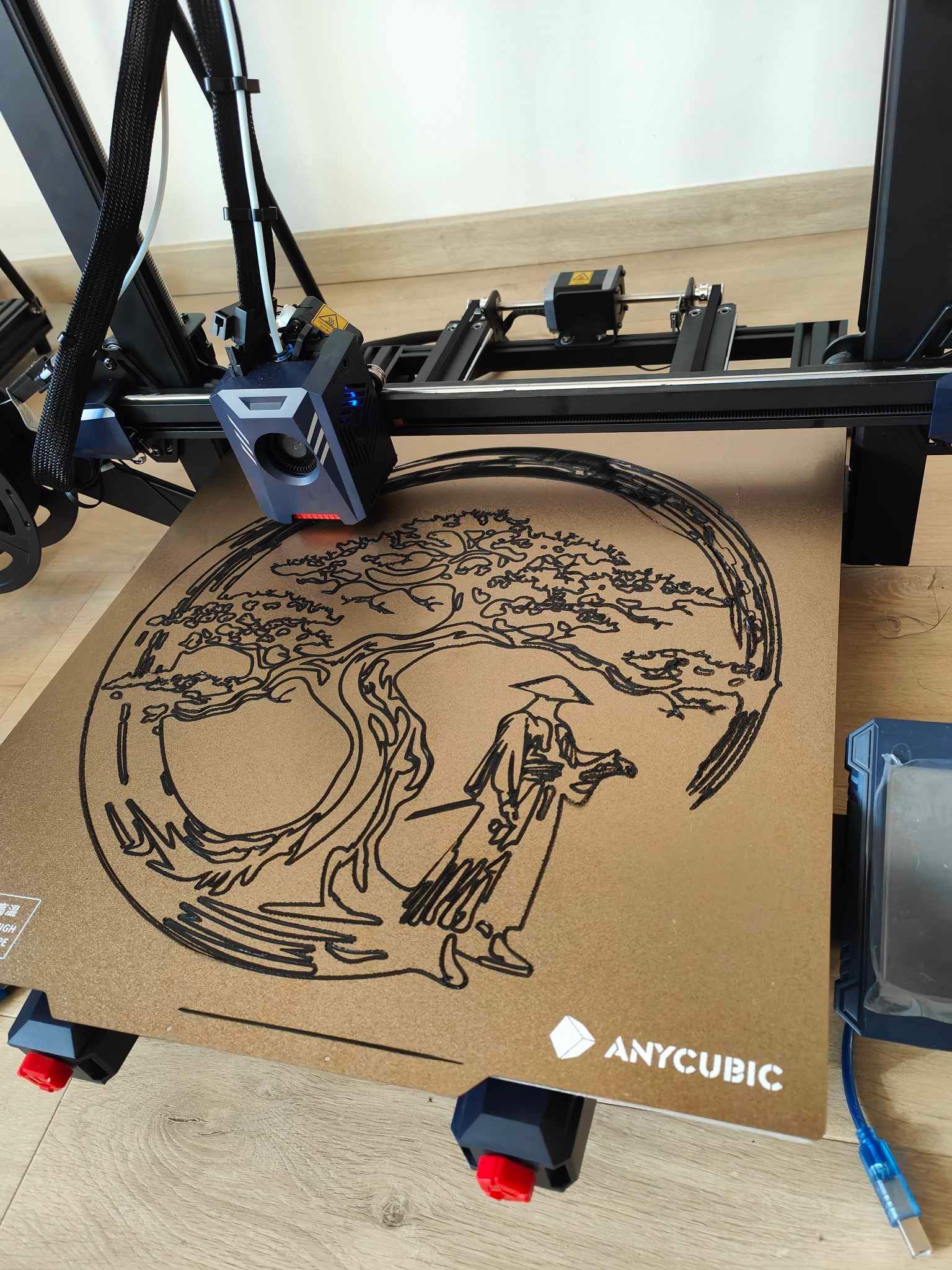

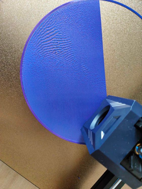

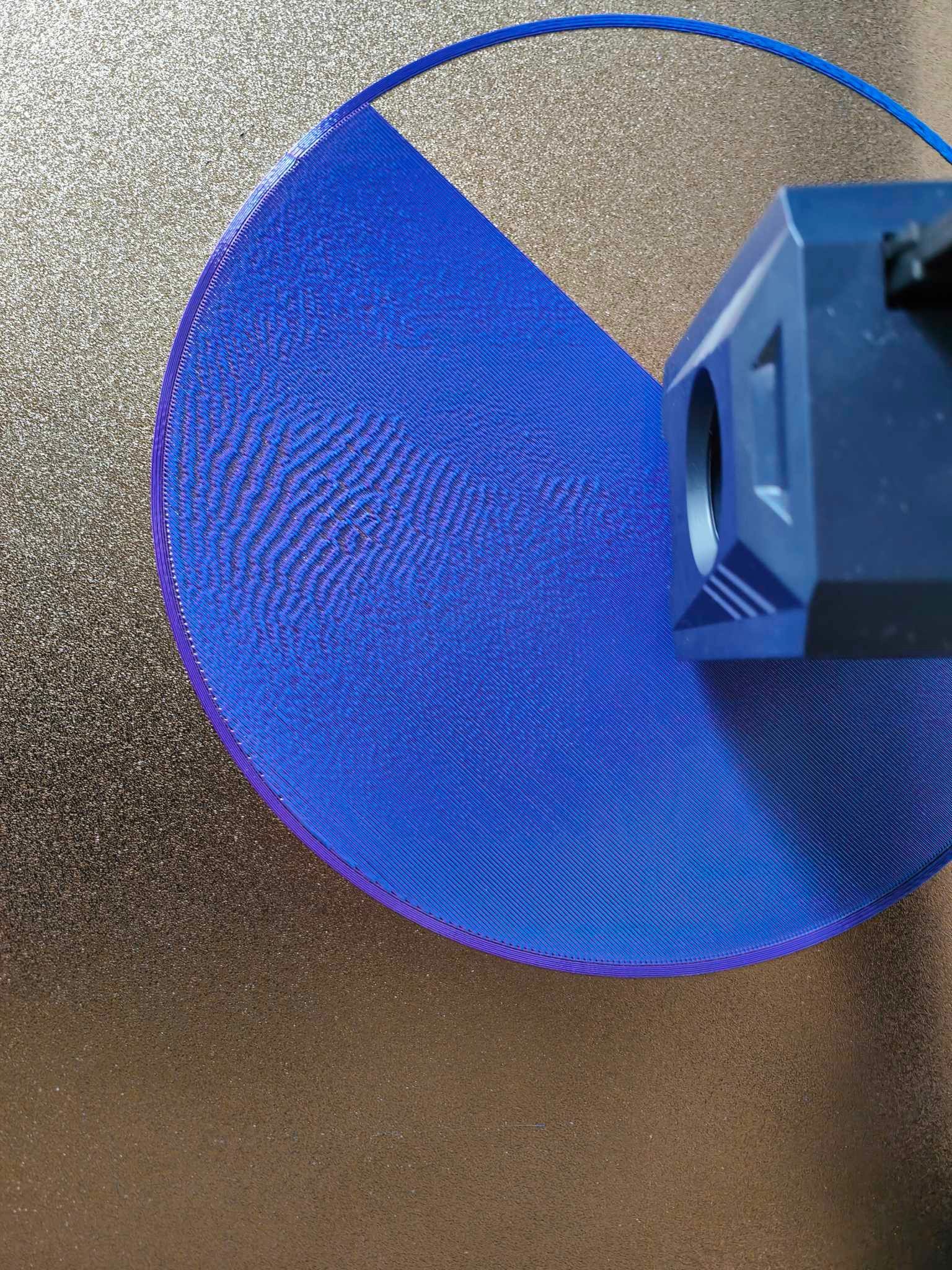

isidon Posté(e) Décembre 16, 2023 Auteur Partager Posté(e) Décembre 16, 2023 (modifié) Crashs tests du 16/12 Donc i'ai bien essayé d'imprimer un gros truc plat Les 3/4 premières couches c'est niquel, puis à un moment il finit par arracher un bout pendant le remplissage et à tout embarquer >_< J'ai beau recalibrer la machine entre chaque print, 3 essais, trois échecs. Je tente en abaissant la vitesse pour voir, il a tendance à frotter sur les couches assez fort, et à une vitesse très effrayante. Modifié (le) Décembre 16, 2023 par isidon 1 Lien vers le commentaire Partager sur d’autres sites More sharing options...
isidon Posté(e) Décembre 16, 2023 Auteur Partager Posté(e) Décembre 16, 2023 En passant l'imprimante en stable, ce qui a réduit la vitesse par deux (donc j'imagine une vitesse de 120), le truc est sorti, on à quand même des frottements plus identifiables sur les bords qu'au centre, malgré un leveling complètement automatique 1 1 Lien vers le commentaire Partager sur d’autres sites More sharing options...
PPAC Posté(e) Décembre 17, 2023 Partager Posté(e) Décembre 17, 2023 Je dirais un débit a réduire de 5% voir 10%. (je mise sur 8% ) ( Une sur-extrusion même très faible ne pardonne pas sur ce genre de modèle qui n'a pas beaucoup voir aucun remplissage pour "absorber" une partie de la sur-extrusion. Et donc le nez de la buse va beaucoup frotter. Éventuellement activer un "Z Hop" pour les déplacement peut limiter les frottements mais c'est juste contourner le problème Dernièrement j'ai fait quelque impressions avec d'activé le "repassage" ( "ironing" ) que je n'ai pas l'habitude d'activer. Et en conclusion, c'est un très bon moyen, si cela bave ou déborde, de déterminer si l'on se trouve ou non en sur extrusion. ) ) Lien vers le commentaire Partager sur d’autres sites More sharing options...

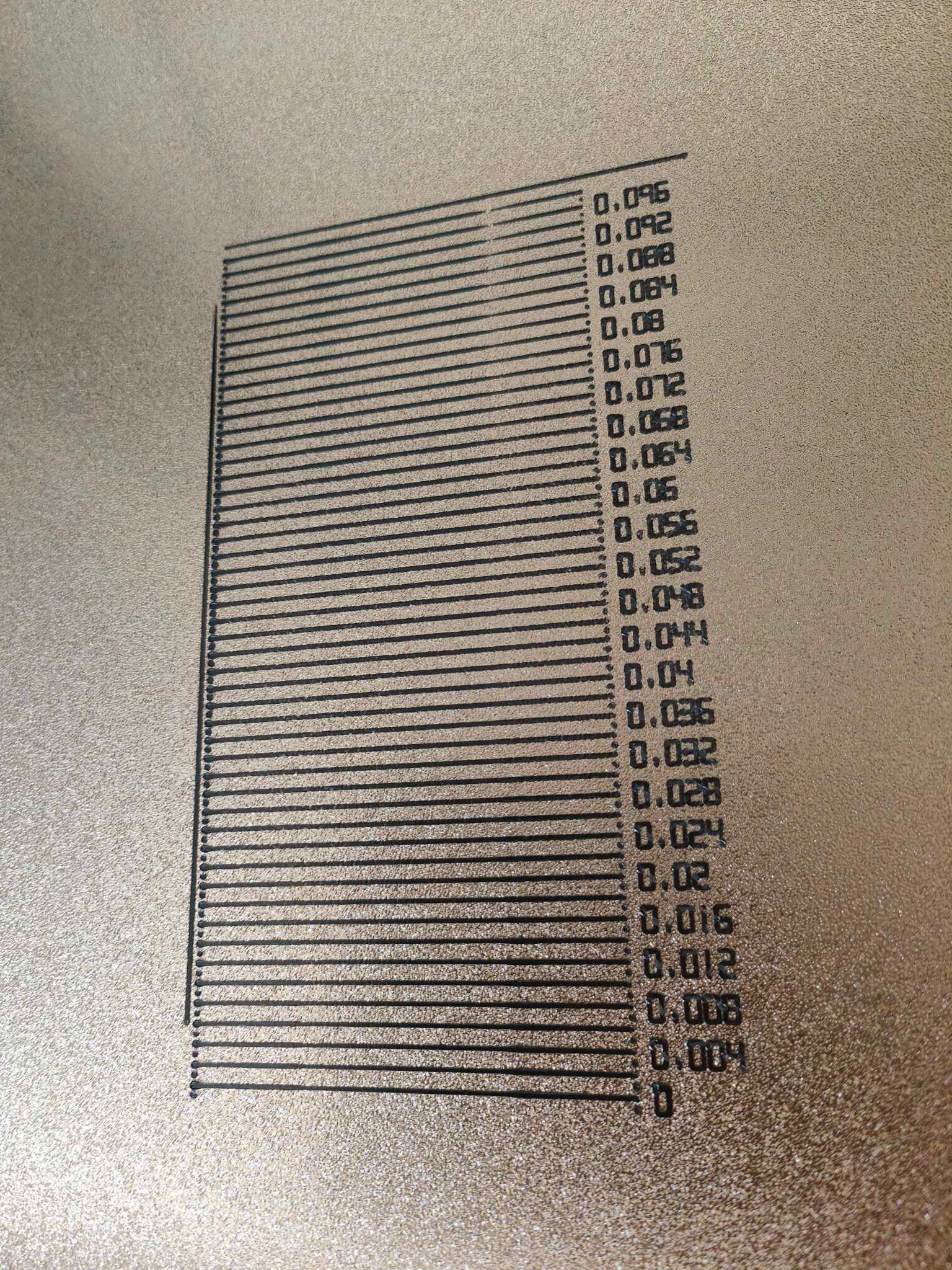

isidon Posté(e) Décembre 18, 2023 Auteur Partager Posté(e) Décembre 18, 2023 J'ai essayé de réduire le débit, le soucis semble être le même, le problème pour moi vient définitivement d'une hauteur de Z ou d'un leveling aux fraises. En fouillant et en posant les questions sur groupes, reddit et à d'autres possesseurs de la machine, ça semble être quelque chose d'assez récurrent. J'ai vu deux vis de réglages au niveau du capteur du Z, mais dès que je le bouge un peu la machine se met en erreur, après si faut bricoler le Gcode... Mais bon, si c'est ça, ça va me gaveeeer 1 Lien vers le commentaire Partager sur d’autres sites More sharing options...
GurvanBHC Posté(e) Décembre 20, 2023 Partager Posté(e) Décembre 20, 2023 Bonjour, je suis tout nouveau dans le milieu de l'impression 3D. En vous lisant, je comprend qu'il n'y a pas de moyen de changer manuellement le Z axis, c'est bien sa? Par exemple dans le Slicer d'Anycubic? J'ai aussi plein de soucis avec la 2 Max... Lien vers le commentaire Partager sur d’autres sites More sharing options...

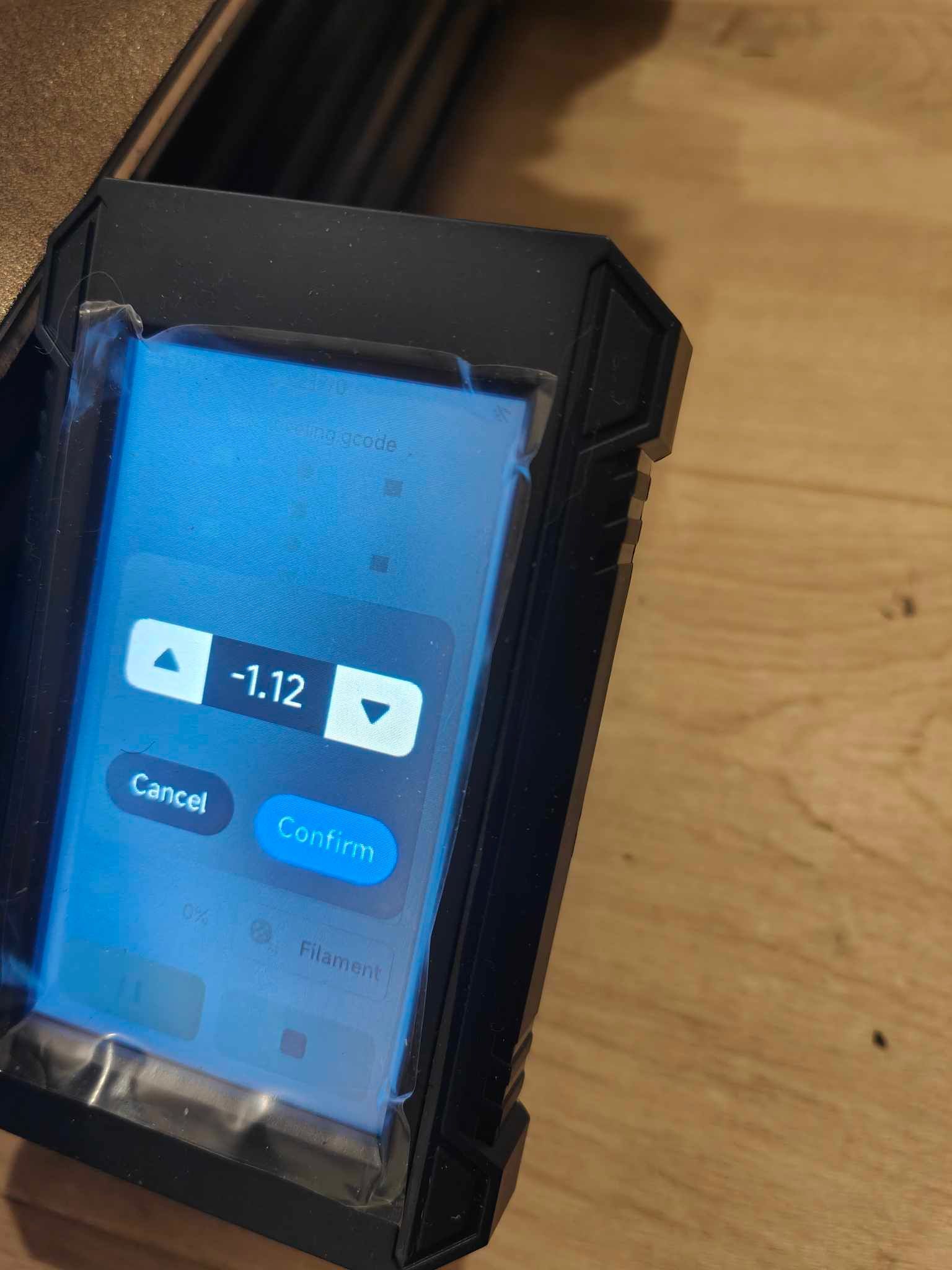

isidon Posté(e) Décembre 20, 2023 Auteur Partager Posté(e) Décembre 20, 2023 Je creuse encore, et ces derniers temps je manque un peu de temps pour faire les tests qui s'imposent, mais matériellement, ça ne semble pas être faisable, même en bidouillant le capteur Z, il y a sans doute quelque chose qu'on peut faire dans le g-code mais bon, si il faut vraiment faire ça... à l’instant, GurvanBHC a dit : J'ai aussi plein de soucis avec la 2 Max... Quel genre de soucis as-tu ? Lien vers le commentaire Partager sur d’autres sites More sharing options...
Fuyco Posté(e) Décembre 24, 2023 Partager Posté(e) Décembre 24, 2023 (modifié) je vais peut-être dire une ânerie, mais lorsqu'on imprime, on a la possibilité de modifier le Z-offset qui est ensuite gardé en mémoire pour les prochaines impressions. J'ai eu ce genre de soucis lorsque j'avais touché au réglage des vis de la tête d'impression de l'axe Z sans refaire une mise à niveau. A présent, c'est impeccable sur toute le plateau. d'ailleurs on voit bien les moteurs de l'axe Z compenser lorsque la tête imprime sur tout le plateau Modifié (le) Décembre 24, 2023 par Fuyco 1 Lien vers le commentaire Partager sur d’autres sites More sharing options...

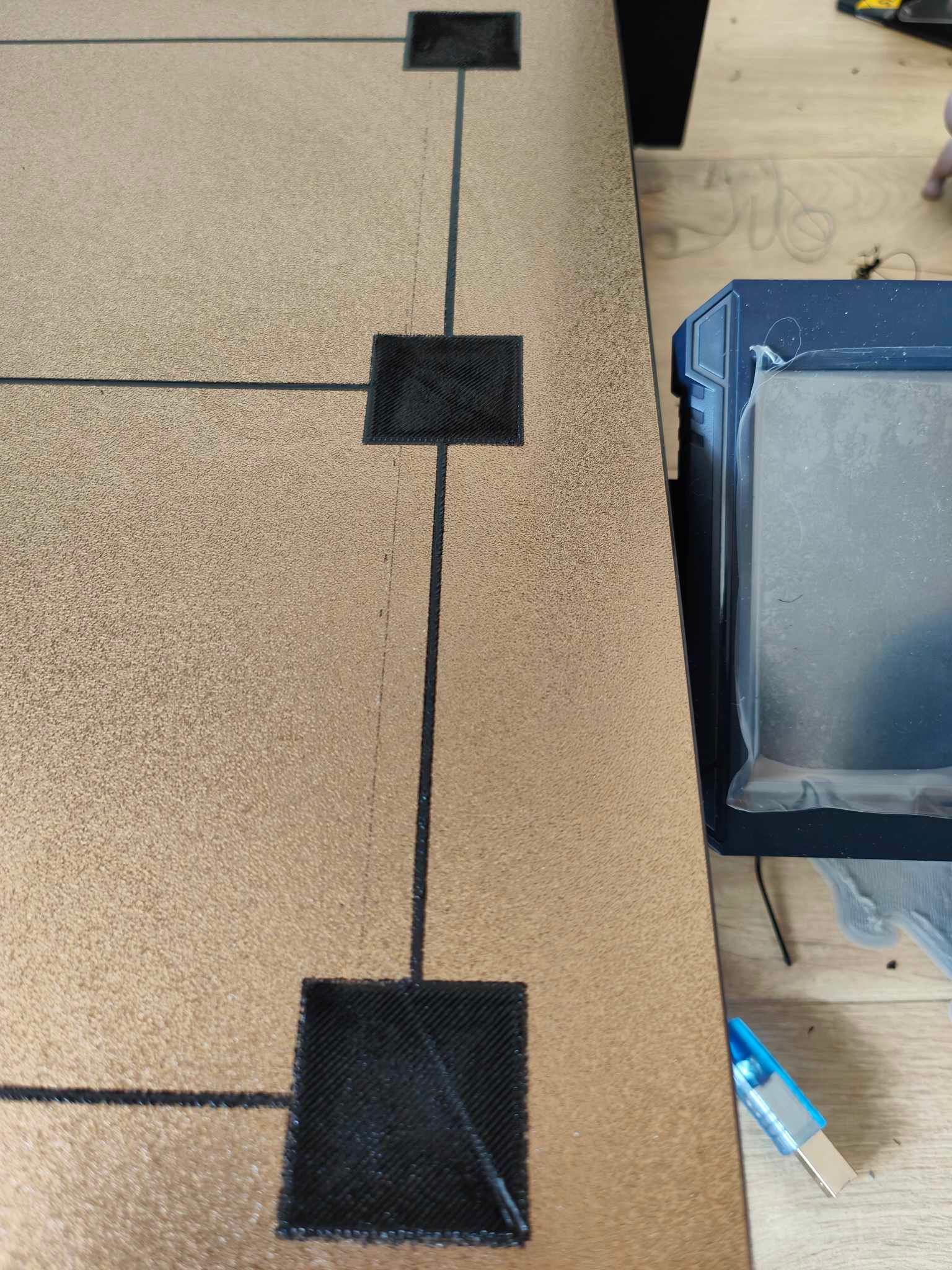

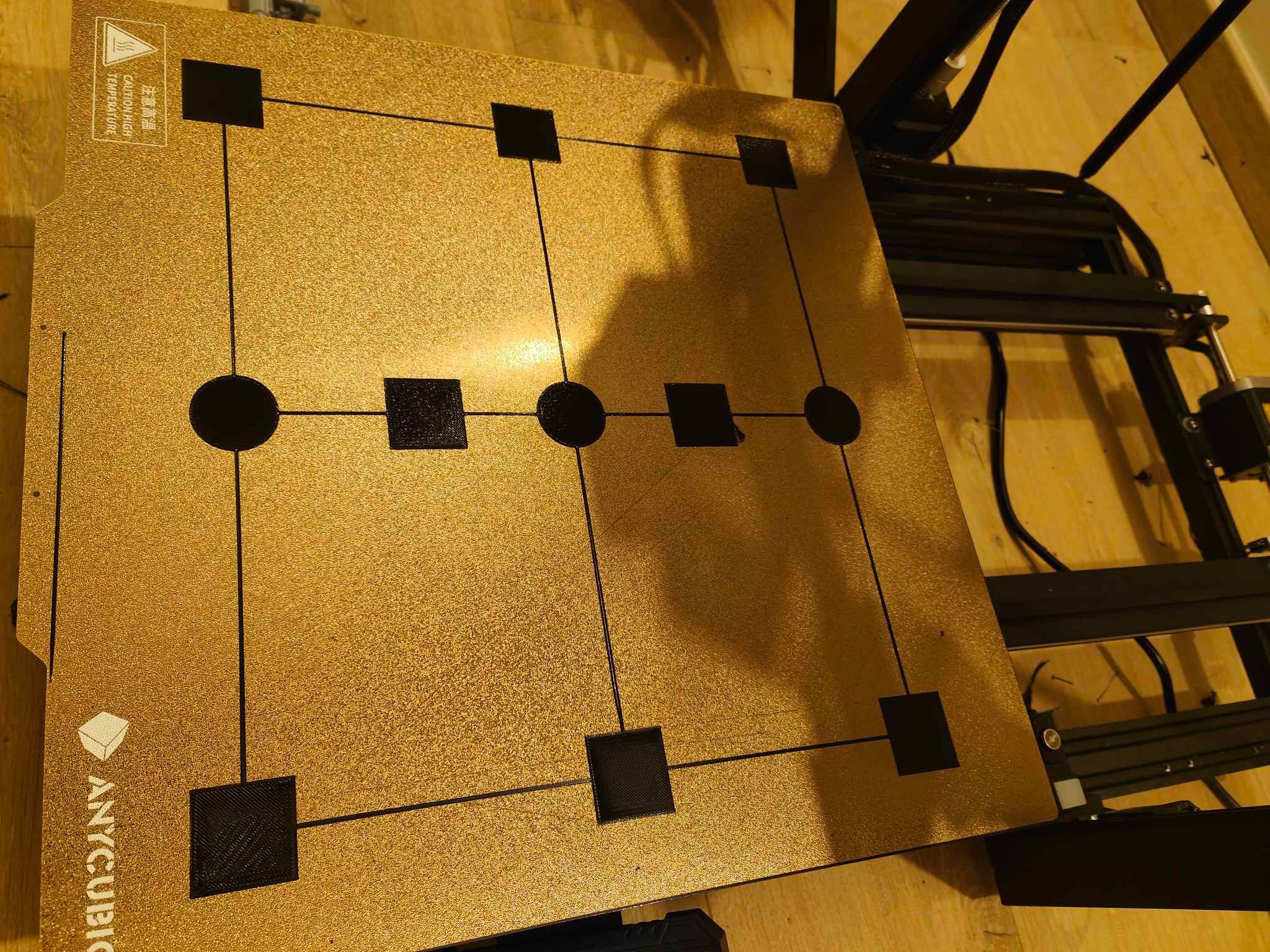

isidon Posté(e) Décembre 28, 2023 Auteur Partager Posté(e) Décembre 28, 2023 Quelques nouvelles, la période des fêtes je reçois pas mal de monde, et la machine étant dans la chambre d'ami, ça avance pas très vite Alors effectivement @Fuyco on peut complètement modifier le z-offset en print uniquement, pas de réglage manuel dans la machine autrement, j'avais encore du laisser mon cerveau dans la salle de bain Donc après avoir refait une grosse calibration de tous les cotés de la machine, un nouveau test de leveling. J'ai laissé la machine sans surveillance au début, elle m'a gravée le plateau, puis la base s'est bouchée, et dans la même foulée, le filament a arrêté d'être extrudé, imprimant dans la vide, en renfonçant le fil ça a marché, mais j'ai pété un cable Donc j'ai profité de ce test pour régler le Z offset, quasiment à 2 d'après le réglage auto de la machine... Je suis allé jusqu'à 1,12, une sacrée différence. J'ai refait le test du renard... Bah l'enfoiré m'a refait le coup du décalage de couche... Nouvelle calibration de la résonance, et là on est bon. D'abord en fast (230 mm/s) à gauche/bas, puis en profil stable (autour de 110 mm/s) toujours en 0,20, à droite/bas demain je le sors à la bambu, puis en 0,12 pour vraiment voir si on peut avoir un truc correct, puis après je lancerai les grosses pièces (le jaune c'est le même que celui que j'avais posté plus haut) 1 Lien vers le commentaire Partager sur d’autres sites More sharing options...

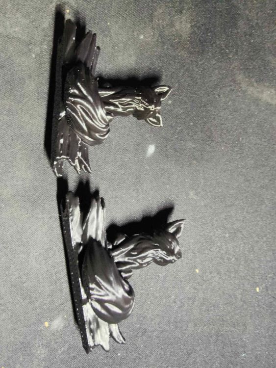

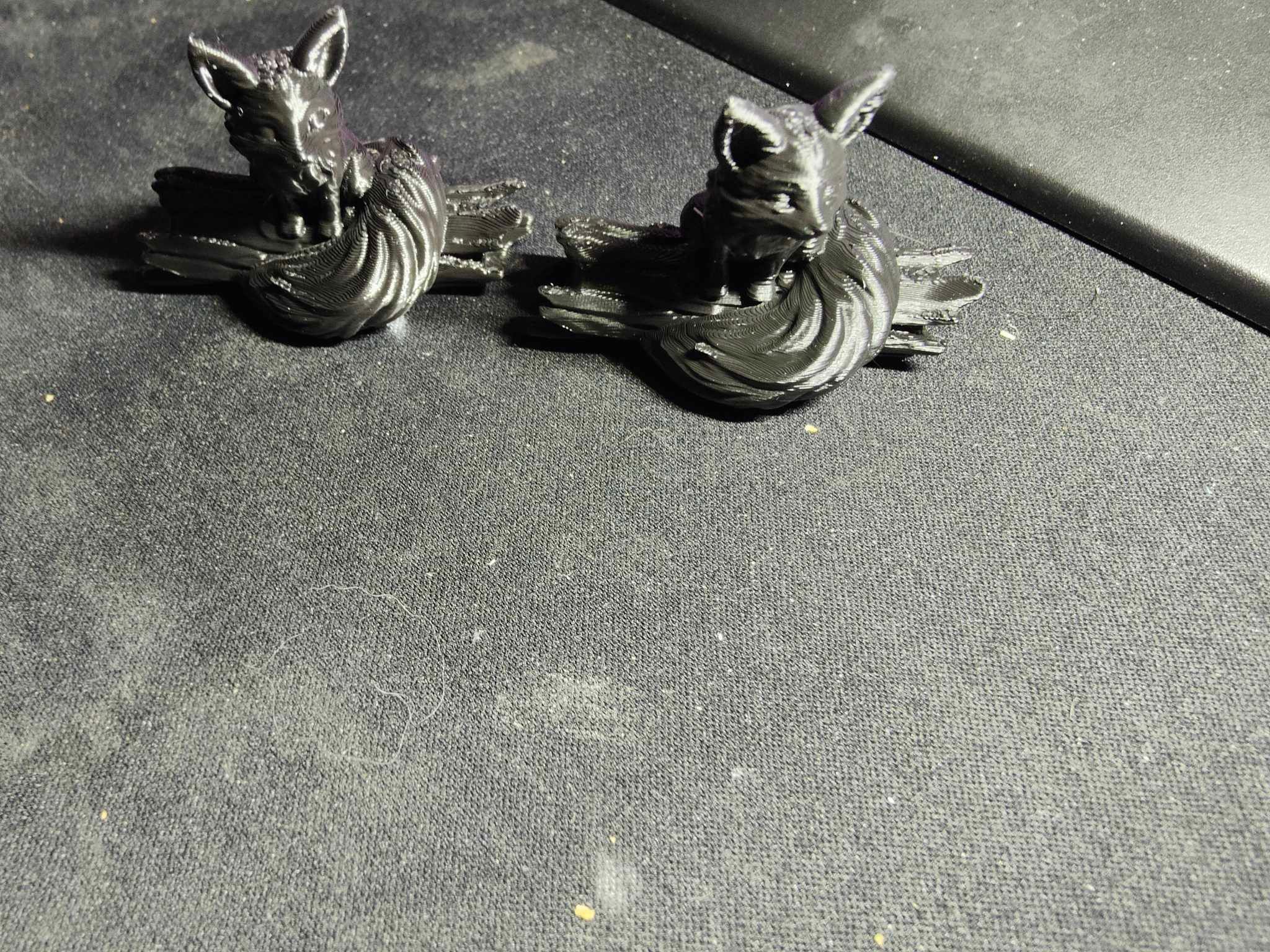

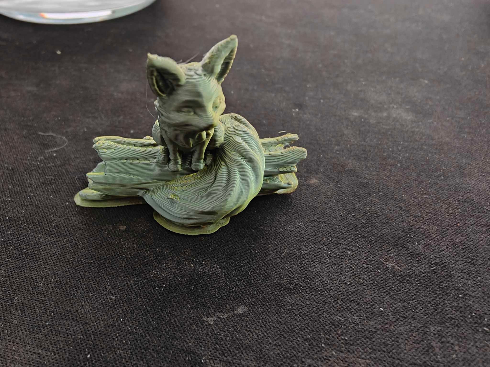

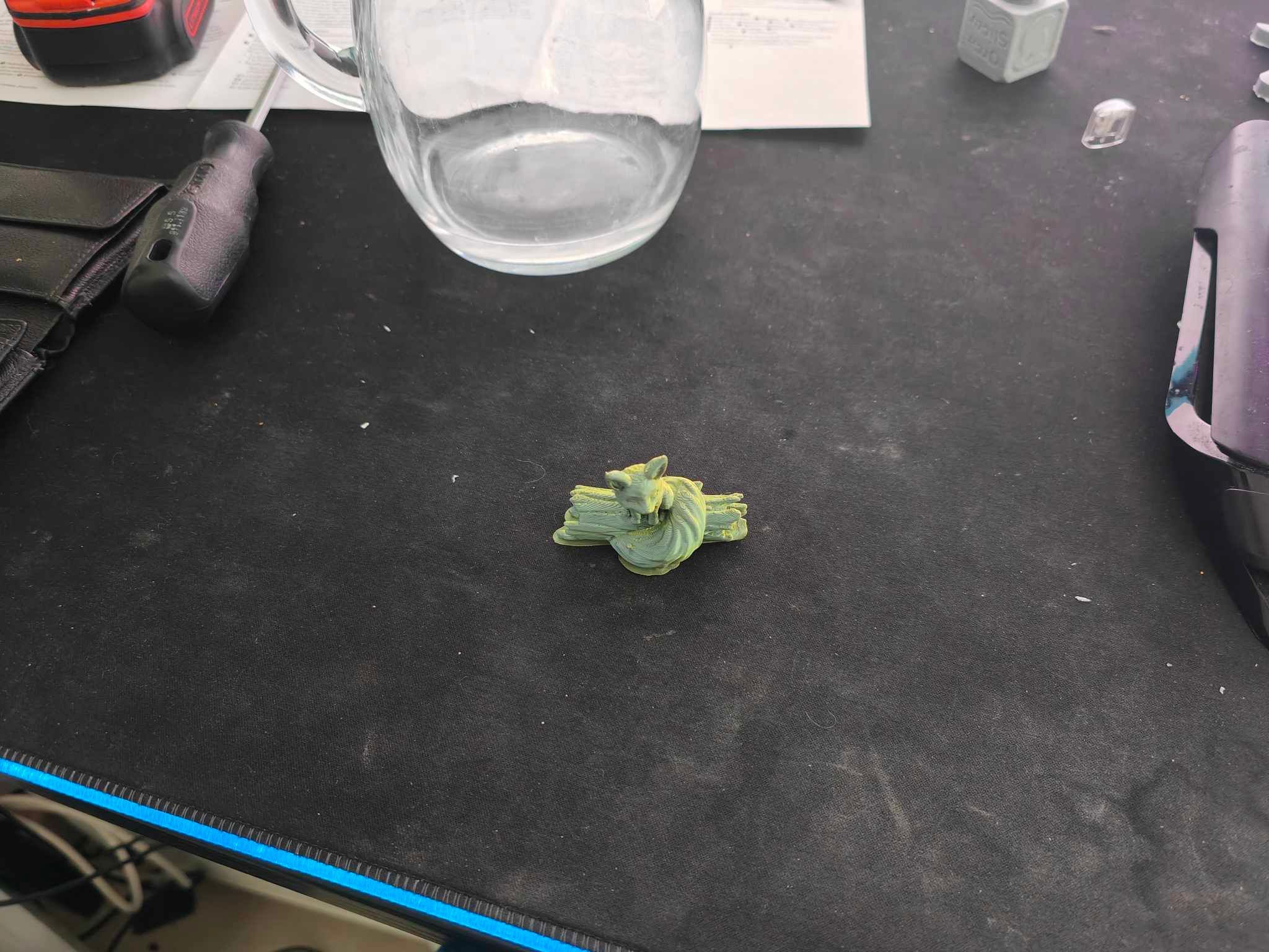

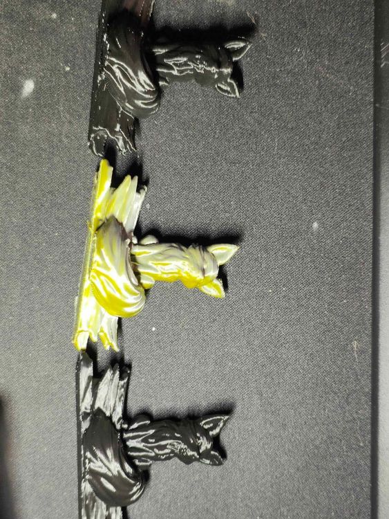

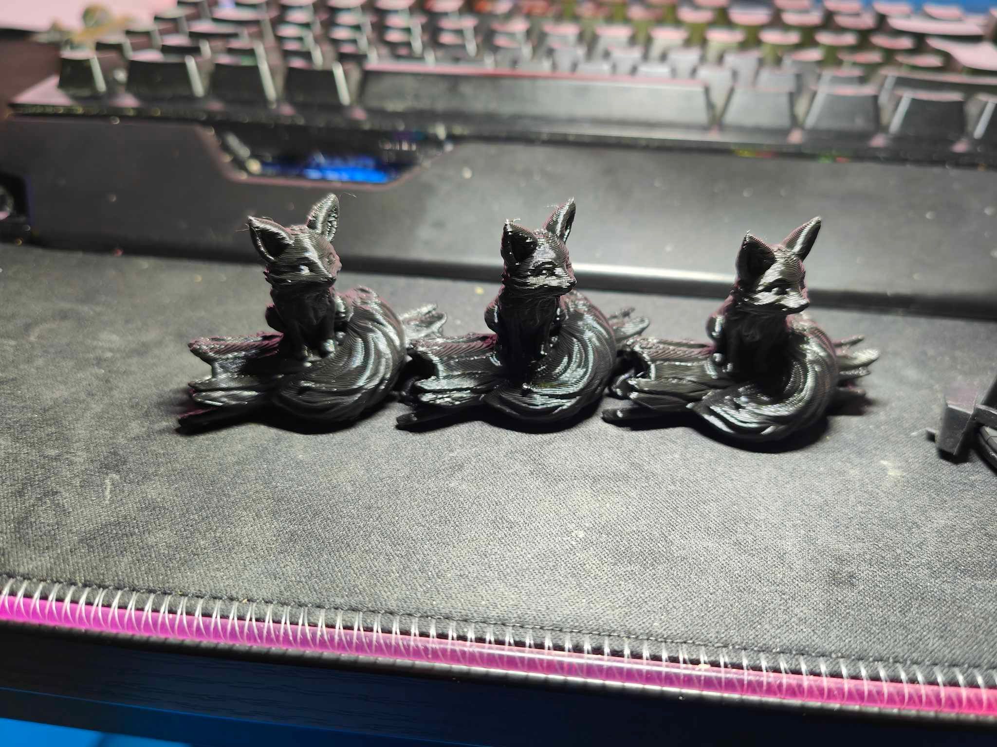

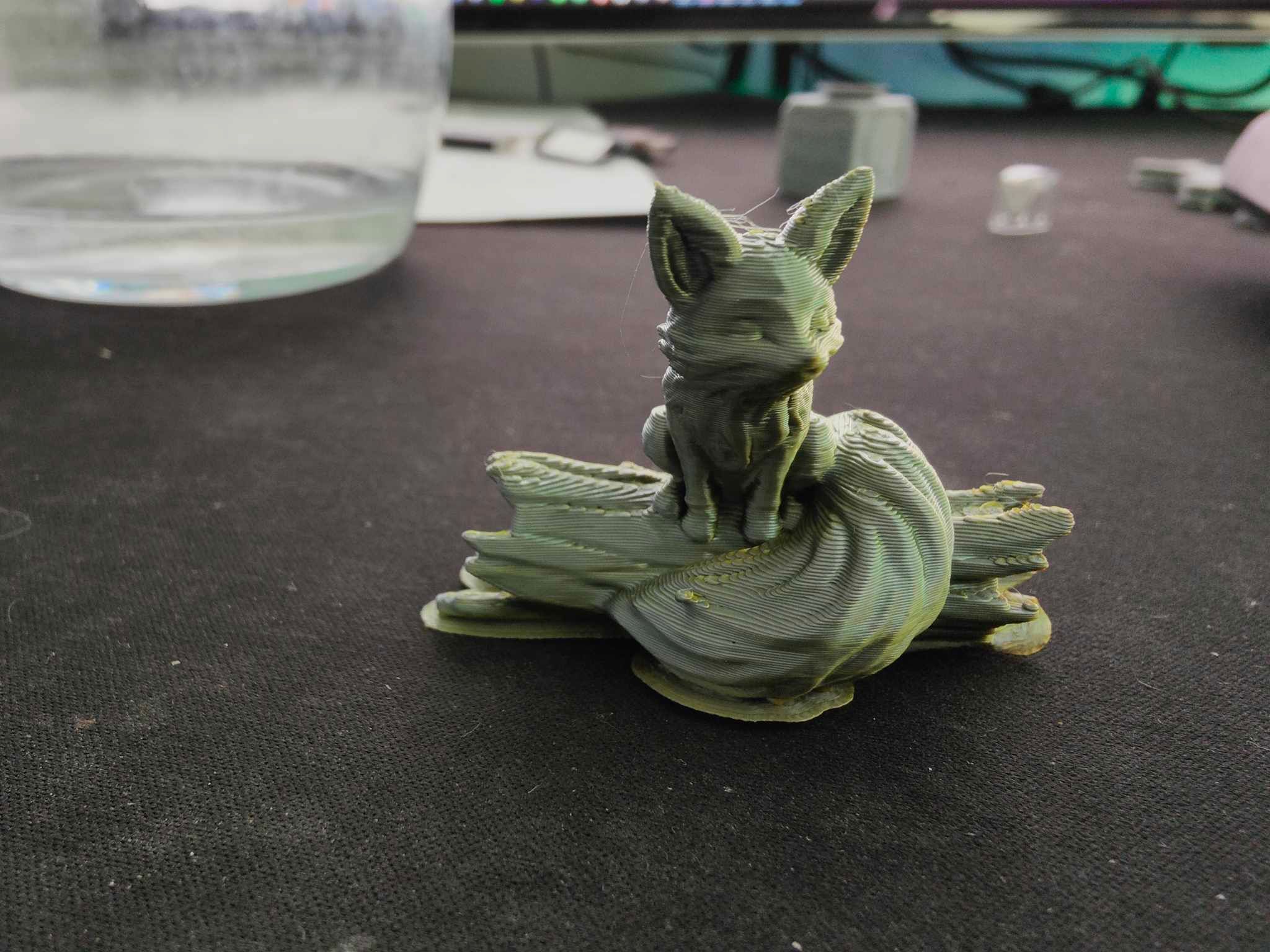

isidon Posté(e) Décembre 29, 2023 Auteur Partager Posté(e) Décembre 29, 2023 Nouvelles de la journée : J'ai commencé par imprimer le renard avec la P1P dans les mêmes paramètres (outre la vitesse) que la Kobra, bah étrangement, le résultat est assez proche, donc la qualité de la kobra n'est pas si mauvaise que ça (ou alors la P1P imprime mal) (P1P à droite, rapide à gauche, kobra lent milieu) J'ai ensuite envoyé le vase, bon décidemment le leveling automatique n'est pas fiable du tout, c'est parfois bon, parfois degueu la première couche selon l'endroit... Le vase partait bien, mais à cause d'un noeud sur la bobine (chose qui arrive à chaque fois que le truc monte et descend vu la distance et le placement du truc) la tête à imprimé à vide pendant un moment, on relance demain en priant pour qu'il n'y ai pas un noeud à nouveau 1 Lien vers le commentaire Partager sur d’autres sites More sharing options...

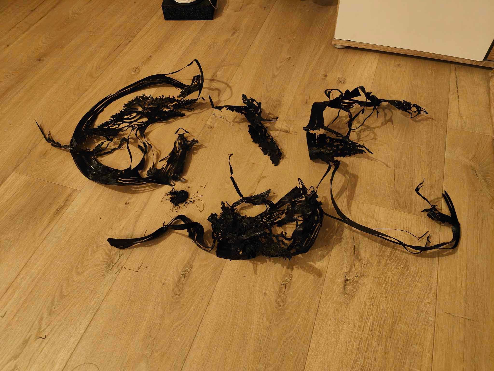

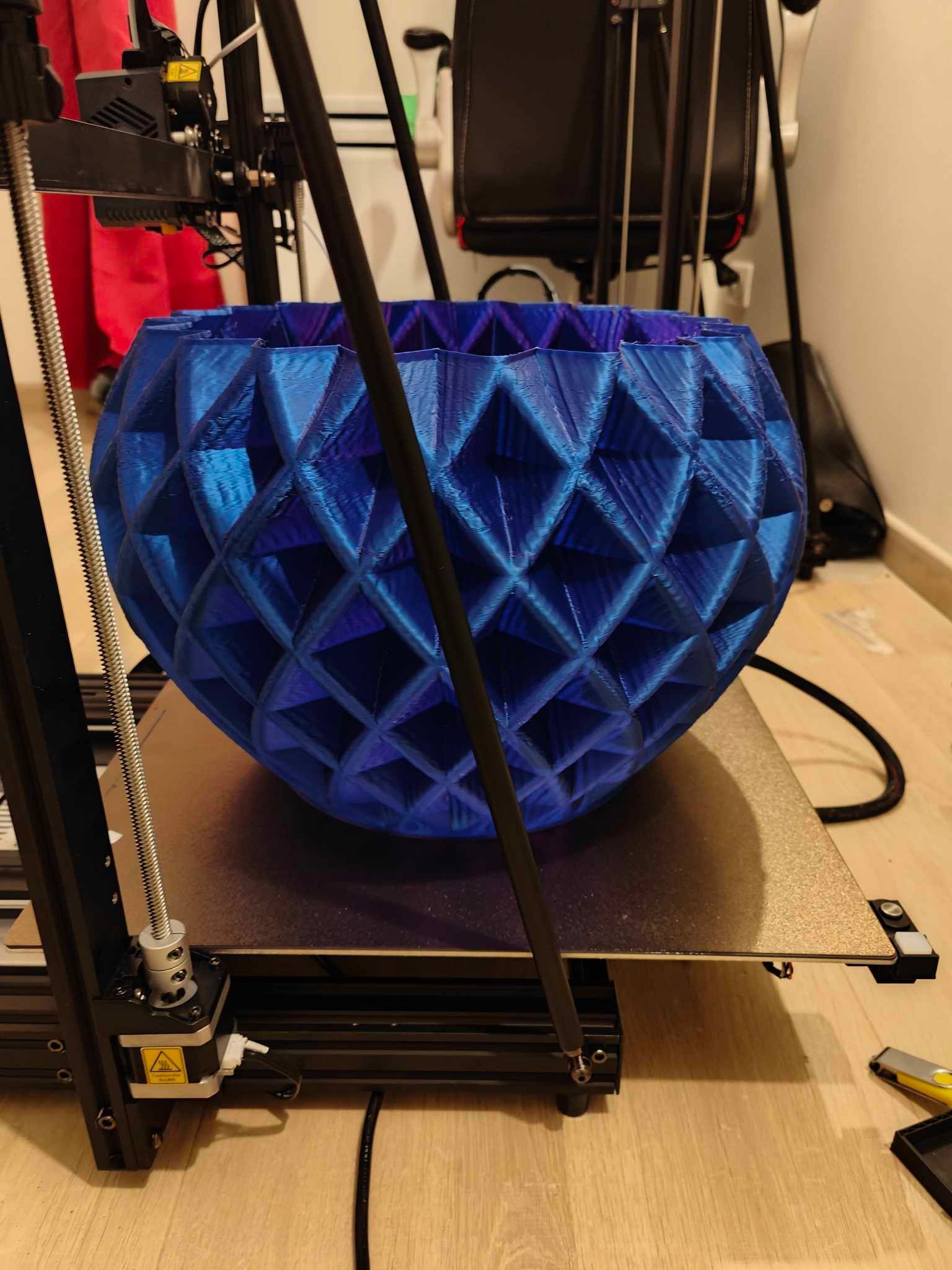

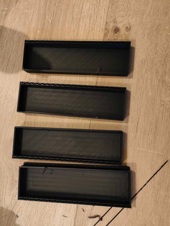

isidon Posté(e) Janvier 1 Auteur Partager Posté(e) Janvier 1 (modifié) Hello et bonne année à ceux qui liront ce message J'ai voulu imprimer une grosse pièce pour ranger un clavier sans fil sous une étagère. 4 plantage de fou, toujours au même endroit, la machine me fait un bel écran noir et arrête tout. J'ai testé en re-sliçant le fichier, j'ai changé la clé USB, renommé le fichier, rien à faire... Je l'ai cut sur bambu et sorti avec la bambu lab sans problème, un conflit non identifié avec Anycubic Slicer et le stl (que j'ai modélisé moi) j'imagine. J'ai ensuite fait le ptit renard en 0,12 à la kobra, (à droite Kobra 0,12, à gauche P1P) je confirme que c'est aussi honorable que ce que me fait ma P1P maintenant. Par contre, les calibrations de la machine sont très hasardeuses. J'ai fait un énorme test de leveling, c'est toujours loin d'être parfaitement parfait, et vu qu'on ne peut pas régler réellement par point le niveau bon... On baisse la vitesse des premières couches et ça devrait s'adapter, sans être niquel. J'ai retenté le vase, le soucis de ce système de la bobine sur la gauche, c'est que dès que la tête fonce tout à droite et revient sur la gauche, bah ça a refait un foutu noeud... Donc j'suis monté toutes les 15 minutes pour détendre un peu la bobine, pendant 5 heures, puis à un moment, je n'ai pas vu le temps passé et trop tard, ça a imprimé dans le vide. Là malheureusement avec une bobine avec un noeud, rare sont les machines à pouvoir régler le problème. (puis vu que ça tirait parfois, y'a clairement des endroits sous-extrudés) C'est bon pour le vase, même si il est pas complet ça peut fonctionner. Je vais faire une petite pièce en PETG et en TPU, un torture test en PLA puis j'vais tenter un gros projet le temps de commencer la rédaction du test Au moins mes échecs font un heureux Modifié (le) Janvier 1 par isidon 1 1 Lien vers le commentaire Partager sur d’autres sites More sharing options...

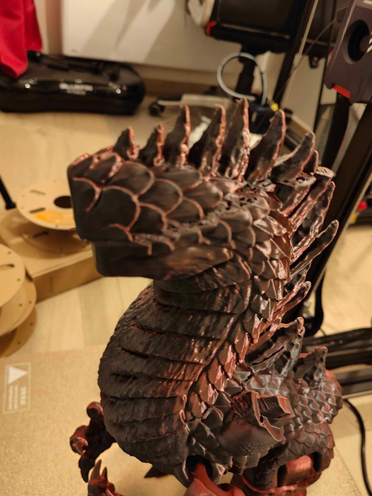

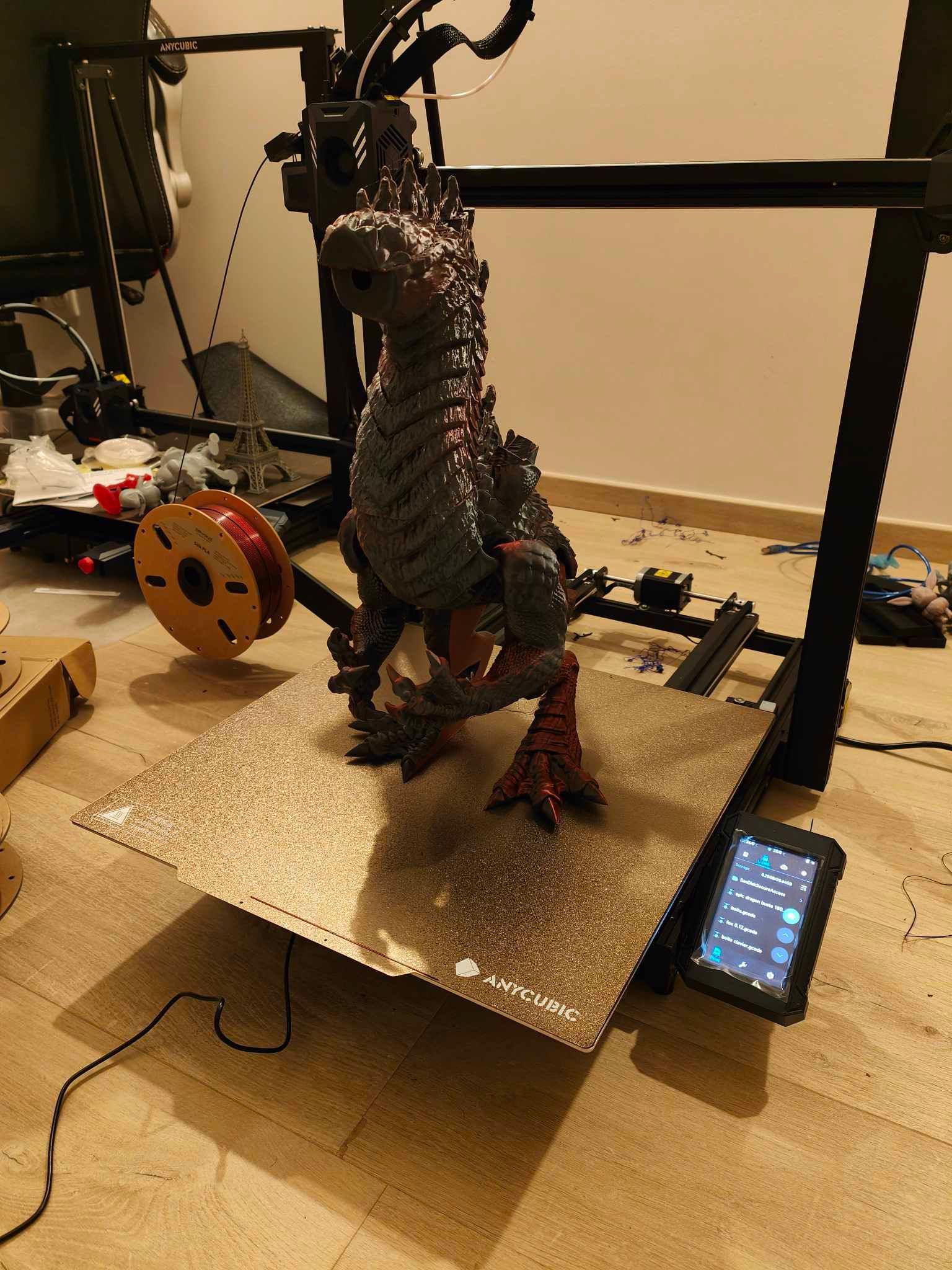

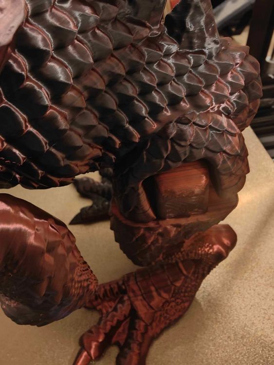

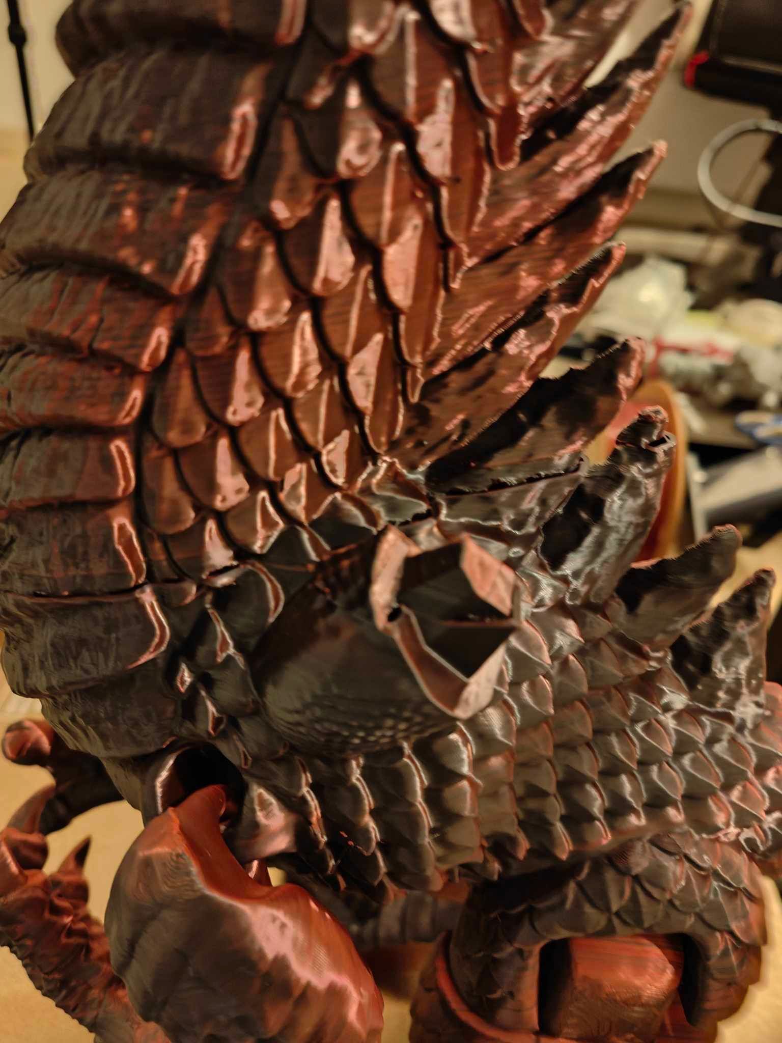

isidon Posté(e) Janvier 3 Auteur Partager Posté(e) Janvier 3 (modifié) Avancée de la journée avec un print massif : Il s'agit du buste de L'epic dragon articulé à 180% de sa taille J'ai eu malheureusement décalages de couches fâcheux pile aux niveaux des jointures des autres morceaux, le premier a eu lieu juste avant la fin du filament, j'ai ainsi pu tester le testeur de fin de filament, et un second pile au niveau de la tête, mais là sans raison apparente. Les paramètres d'impressions c'est du 0,12 a vitesse recommandée par le slicer (230mm/s), l'impression a pris un peu plus de 30h On distingue quand même du ghosting, et je crains que le décalage des couches soit lié à cette dernière, je pense faire la prochaine pièce à 170 mm/s, pour en imprimer la queue. je ferai la tête à la bambu (vu qu'à 180% elle y rentre), pour les ailes on va s'en passer dans un premier temps, j'ai peur d'être limite avec cette bobine de filament, l'epic dragon sera un epic ver de terre Modifié (le) Janvier 3 par isidon 2 1 Lien vers le commentaire Partager sur d’autres sites More sharing options...
jasmine Posté(e) Janvier 3 Partager Posté(e) Janvier 3 il y a 59 minutes, isidon a dit : j'ai peur d'être limite avec cette bobine de filament, l'epic dragon sera un epic ver de terre bonsoir bravo votre dragon est magnifique , mais sera encore plus avec ces ailes , votre bobine de filament est ce que c'est possible de nous dire ou vous l"avez trouvé ? si vous plait merci Lien vers le commentaire Partager sur d’autres sites More sharing options...
isidon Posté(e) Janvier 3 Auteur Partager Posté(e) Janvier 3 Hello oui bien sûr c'est du Eryone Dual color Silk Red & Black Lien vers le commentaire Partager sur d’autres sites More sharing options...
