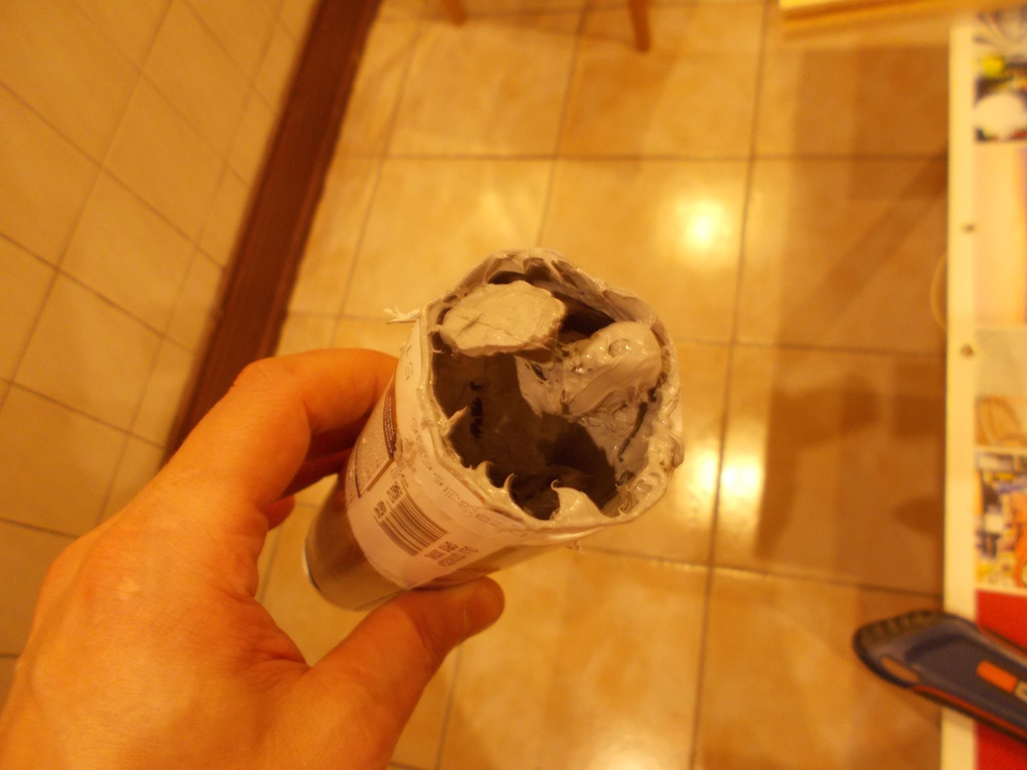

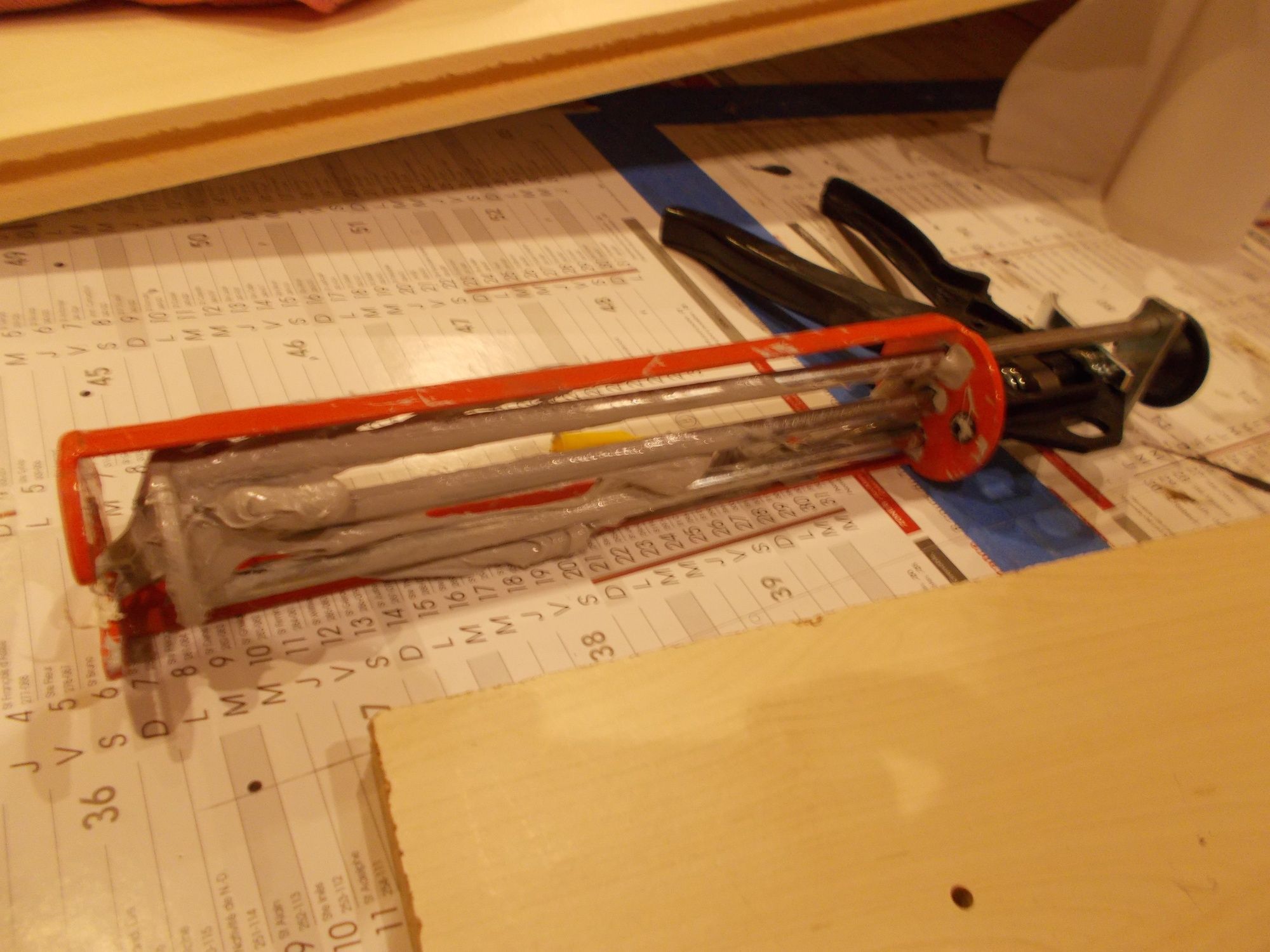

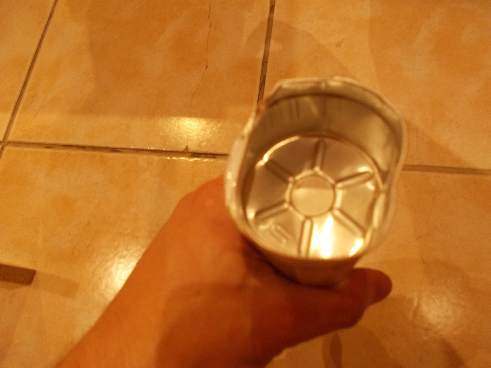

electroremy Posté(e) Septembre 23, 2023 Partager Posté(e) Septembre 23, 2023 (modifié) Bonjour, Je m'étais équipé d'un compresseur il y a plus de dix ans, à l'époque uniquement pour faire fonctionner une cabine de sablage Le nettoyage à la soufflette est aussi pratique MAIS à condition d'avoir déjà pré-nettoyé avant à l'aspirateur, puis ensuite de passer la soufflette avec l'aspirateur à côté sinon on en met partout... et bien sûr protéger son visage avec un masque à cartouche Je viens de remplacer le compresseur qui a fait son temps par un modèle silencieux NB : une cuve de compresseur doit être éprouvée après 10 ans (ça coute le prix du compresseur). Il faut purger l'eau qui se condense après chaque utilisation et ne pas la laisser sous pression inutilisée. Il y a eu des accidents mortels liés à l'explosions de cuves de compresseur de 100 litres. Je viens de découvrir un nouvel usage innatendu : un pistolet à cartouche de joint pneumatique. En effet, en train de refaire de l'isolation, il me faut étancher pas mal de parois... les pistolets à joint manuel c'est pénible quand on doit vider plusieurs cartouches de suite... Les modèles électriques sont hors de prix entre 80€ et 280€... SANS la batterie qu'il faut acheter en plus J'ai donc acheté un pistolet à joint pneumatique : https://www.amazon.fr/dp/B00XACL1IU?psc=1&ref=ppx_yo2ov_dt_b_product_details Pour ceux qui ne connaissent pas, KS Tool est une marque réputée. J'ai un coffret de vissage KS Tool qui a 16 ans, très utilisé et toujours en bon état. Honnêtement, ça vaut FACOM. Ce pistolet à joint pneumatique n'est pas cher et c'est du solide (alu massif) Surtout, c'est très simple : en fait c'est la cartouche qui fait piston, la gâchette ne fait que libérer l'air comprimé. C'est très ingénieux et très simple. On ne perd pas de place avec la barre qui dépasse à l'arrière, et le risque de panne est minime. C'est le genre d'outil qu'on peut espérer garder une vie. L'astuce, c'est d'ajuster la pression de sortie du compresseur en fonction de la largeur du joint que l'on doit faire, et bien sûr de couper la canule en fonction de la largeur du joint. On peut faire facilement et rapidement des joints de toute largeur, sans fatigue et proprement. Surtout, on évite ce genre de problème avec les cartouches de joint en alu parfois un peu abîmés dans le transport : Presque une bonne heure pour nettoyer cette galère, sans parler de la quantité de joint perdu Bref le pneumatique c'est bien pratique Le compresseur silencieux apporte un réel confort (mais il faut parfois porter un casque car l'outil pneumatique en lui même peut être bruyant) Certains outils pneumatiques peuvent être à la fois plus puissants et plus compacts que leurs équivalents électroportatifs, ce qui est intéressant pour ces maudits racoints innaccessibles que l'on trouve toujours dans une voiture, un meuble ou une maison en travaux. A bientôt Modifié (le) Septembre 23, 2023 par electroremy 2 Lien vers le commentaire Partager sur d’autres sites More sharing options...
