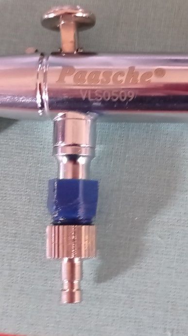

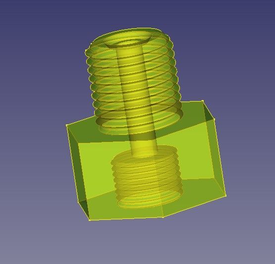

vu le prix du bidule (22 euros plus les fdp) à moi freecad et l'imprimante, pas de souci pour le modéliser, j'imprime la pièce , et m...., ça fuit, pas grave me dis-je deux petits joints torique, et bim refuite à 1.5 bars
le problème est que la fuite se produit au milieu de la pièce, j'ai regardé sur la modélisation, il n'y a pas de partie fine qui justifie la fuite, les photos:
la modélisation:
sur l'aérographe
je l'ai trempé dans l'eau, le problème est qu'il fuit au niveau du pla, on le voit bien dans la flotte, si j'augmente la pression à 2 bars, des fuites apparaissent même au niveau de l'écrou 6 pans, si je rabaisse la pression à 1.5, les fuites disparaissent de l'écrou 6 pans (mais sont toujours présente sur le corps du raccord)
impression pla remplissage 100%
comprends pas, c'est pas dramatique mais le compresseur se mets souvent en route, et forcément il chauffe,
ça viendrait-y du pla, poreux, erreur dans le remplissage,
si quelqu'un à la réponse , merci
