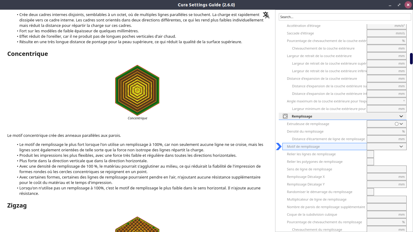

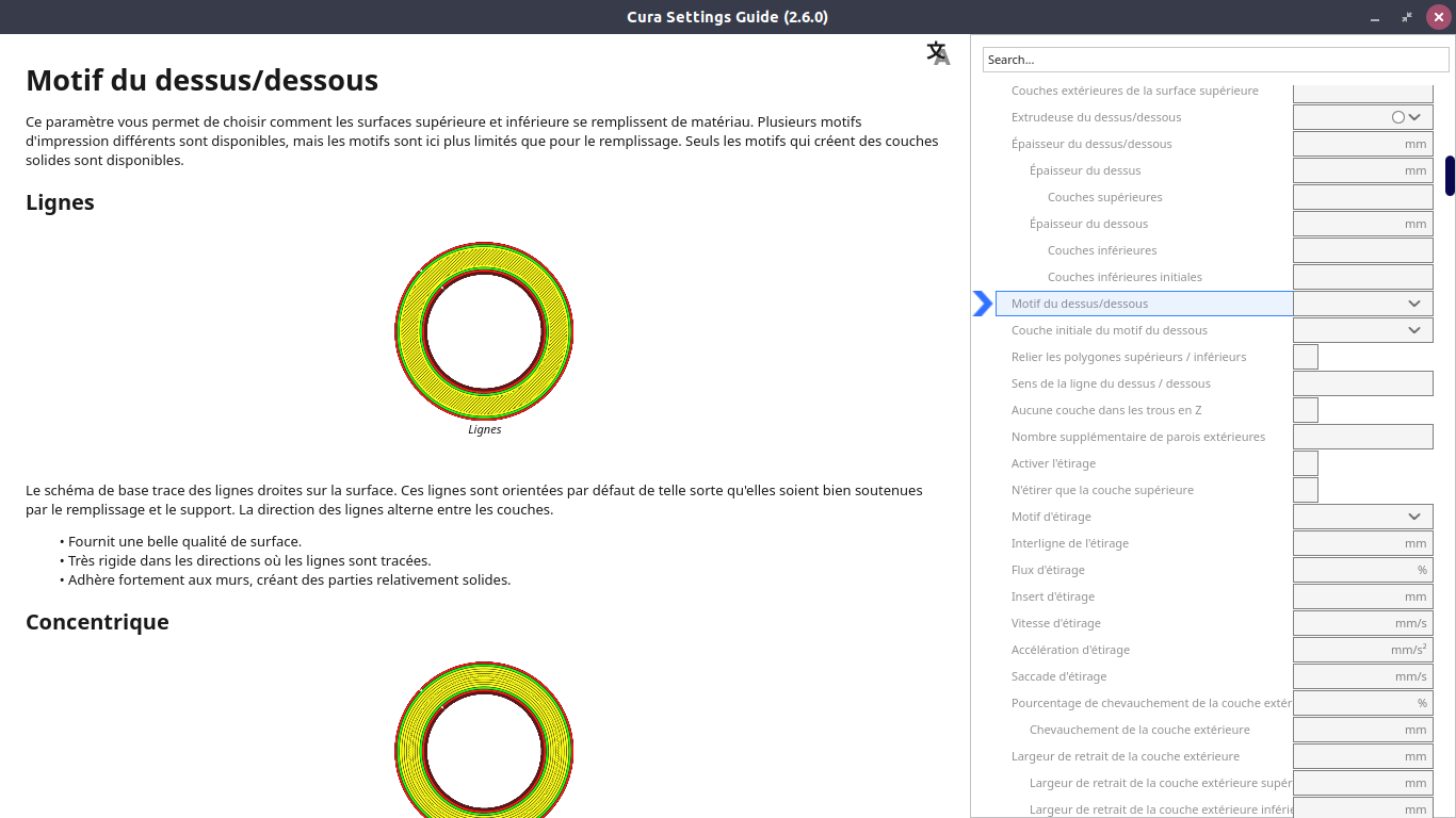

PPAC Posté(e) Mai 8, 2021 Partager Posté(e) Mai 8, 2021 (modifié) Salutation ! Pour plus d'informations sur les paramètres de cura, installer le plugin/extension "Settings Guide" depuis le "marché en ligne" sous cura ! (il te faudra créer un compte Ultimaker ...) Et je pense que tu cherche ce qui suit Citation Et peut être mettre la visibilité des paramètres a "All" Modifié (le) Mai 8, 2021 par PPAC Lien vers le commentaire Partager sur d’autres sites More sharing options...

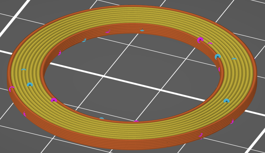

Kachidoki Posté(e) Mai 9, 2021 Partager Posté(e) Mai 9, 2021 Pour le remplissage circulaire, c'est une erreur de ma part, c'est appelé concentrique, ça suit la forme des périmètres de la pièce (donc pas forcément circulaire). Sinon tu peux contourner le problème en utilisant un grand nombre de périmètres. Mais bon dans ton cas tu as l'air d'avoir facilement des fuites, soit tes surfaces ne sont pas assez lisses, soit le serrage n'est pas assez important. Le but c'est d'obtenir quelque chose comme ça (j'ai fait apparaitre les points de rétractation / dérétractation pour la couture aléatoire) : Je n'utilise pas Cura, je ne pourrais pas t'aider de ce côté. 1 Lien vers le commentaire Partager sur d’autres sites More sharing options...
